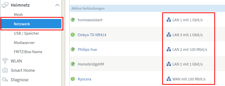

Ich hatte auch schon Probleme bei mir, da wurde von 1 Gbit auf 100mbits begrenzt von der Fritzbox aus, kann man gut unter den Netzwerkgeräten der Fritzbox sehen.
Ich hab nach der Fritzbox einen Switch und an dem den PC und andere Geräte.
Einmal hat es gelangt das Netzwerkkabel zum PC zu tauschen, einmal musste ich einen anderen Port am Switch nehmen.
