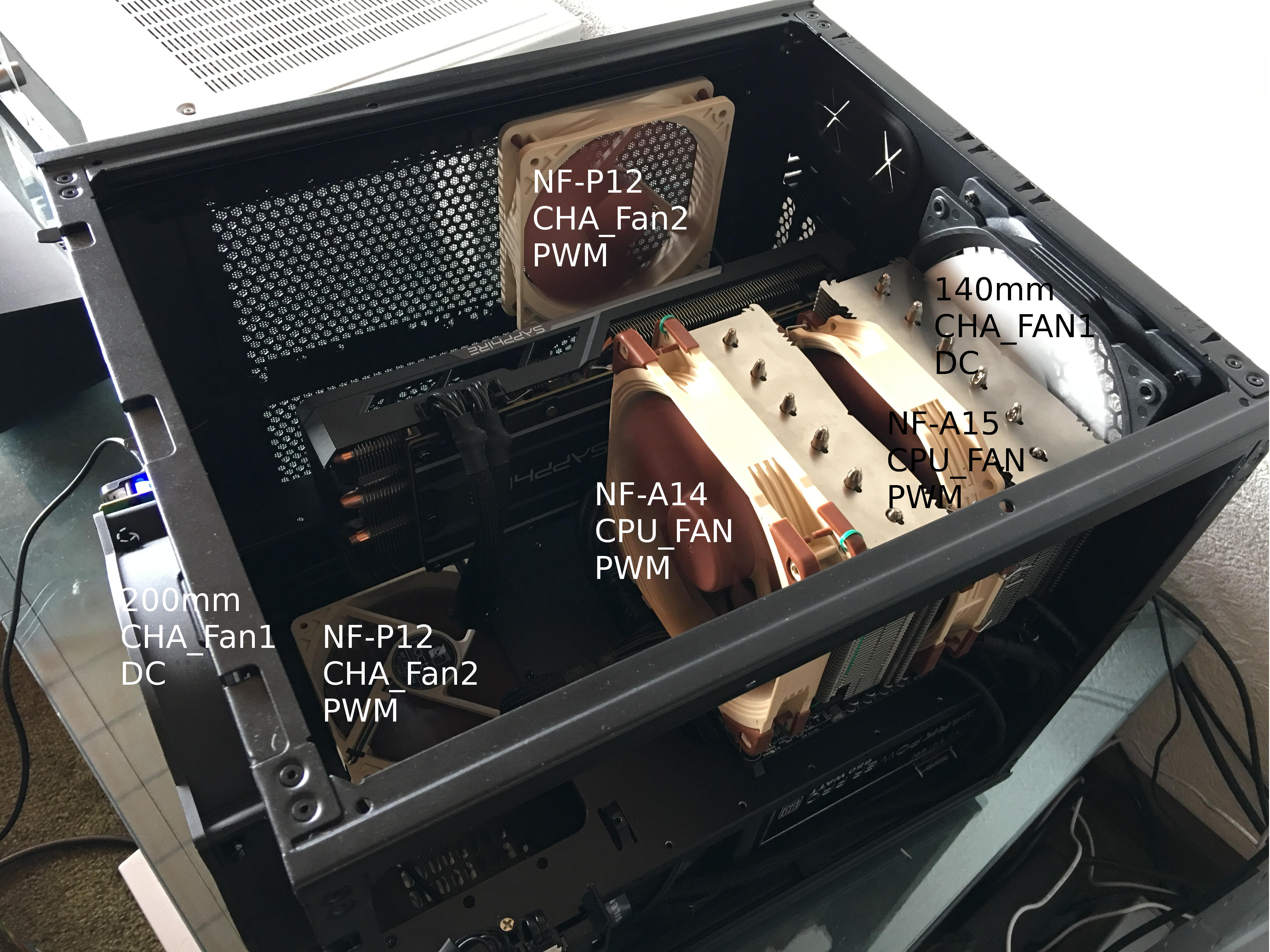

Hallöchen, folgendes bereitet mir schon lange sorgen:
Meine Noctua PWM Lüfter drehen immer wieder im Desktop betrieb kurz heftig auf, manchmal sogar im Idle weil irgend eine Hintergrundaktivität kurz einen 70° peak auslöst.
Da mein Asus Board sowie die dazugehörige AI Suite aber nur Einstellungen bis 75° zulässt und ab dann 100% Lüfterdrehzahl erzwingt, lässt sich damit keine schöne Lüfterkurve bauen.
In der AI Suite lässt sich die Lüfterbeschleunigung in Sekunden angaben, ich hab das mal auf den Max Wert von 25 Sekunden gezogen um zu testen ob der Lüfter jetzt nur ganz langsam bei anhaltender Last aufdreht, aber irgendwie scheint der Wert bei mir gar nichts zu verändern.
Ich bin offen für alle Vorschläge wie ich im Idle ruhe habe und beim zocken eine ausreichende Kühlung für OC gewährleistet ist.
Ich habe derzeit 1,38V @4,7GHz, die Temparaturen sind aber auch nicht groß anders als bei 1,33V @4,5Ghz.
Hatte auch mal eine weile 1,22V @4,2Ghz, da hatte ich dann kein aufheulen mehr, dafür in BF1 merklich weniger Fps in machen Karten.
Mein Dark Power Pro hat ebenfalls Anschlüsse für Lüfter, diese Arbeiten dann aber wie ich das verstanden habe nach der Temperatur des Netzteils, was ziemlich bescheuert ist da das Teil eh nicht heiß wird.
Speedfan habe ich auch ausprobiert, will aber irgendwie nicht so richtig mit meinem Board...
Eine Lüftersteuerung würde ich mir ggf. antun wenn ich damit die Probleme beseitige. Ein 5,25" Schacht hätte ich sogar frei, hauptsache ich kann das sauber anpassen ohne das Asus mir diktiert wie meine Lüfter zu laufen haben :(
Was haltet ihr davon? Irgendwelche Vorschläge?
Hardware findet ihr in der Signatur :)

Melde dich doch wegen der Probleme mit Speedfan mal bei Alfredo. Kann mir nicht vorstellen das die Z170-Boards nicht unterstützt werden, so neu sind die ja nicht mehr. Welche Probleme hast du gehabt?
Oh den Dr. Delid kannte ich noch gar nicht.. ich werd mich aber auch mal in die Rasierklinge einlesen :freaky:
*Edit: Speedfan läuft an sich schon und macht auch was, aber dann mal CPU-Z Stresstest angeworfen, die Lüfterkurve wird abgefahren, der Wert steigert sich bis zu 100% und die Drehzahl ändert sich nicht... Dabei hatte ich vorher nach dem erstellen der Kurve direkt gehört das sich die Drehzahl angepasst hatte.
Nach etwas probieren hatte ich dann gelesen das es bei Asus gerne mal am zicken ist und die AI Suite oft empfehlenswerter sein soll...
