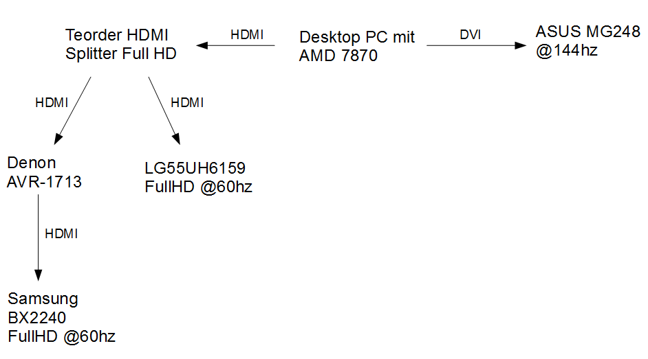

ich habe folgenden Aufbau:
Der ASUS Monitor ist mein Hauptgerät und immer in Benutzung. Die beiden anderen Geräte sollen ein identisches Bild anzeigen und eine Soundausgabe soll grundsätzlich über beide Geräte möglich sein.
Aktuell verhält sich der Samsung Monitor sehr komisch, wenn ich alles wie dargestellt anschließe. Er scheint kein Signal zu bekommen und schaltet sich ca. alle 5 Sekunden ab und fährt automatisch wieder hoch.
Ist es technisch möglich ein HDMI Signal zu splitten und danach noch über einen Receiver weiterzuleiten?
Falls nicht, gibt es eine Möglichkeit meinen Anwendungsfall abzubilden.
Vielen Dank im Voraus
Nils

Du könntest mit einem HDMI Kabel, vom PC kommend, einen Receiver befüttern, der wiederum 2 HDMI Ausgänge hat. Damit belieferst du 2 deiner Monitore, den anderen mit deinem PC. Das wäre eine Möglichkeit, dummerweise hat dein AVR 1713 keine 2 HDMI Ausgänge. Aber so wäre es am besten zu Lösen in deinem Fall.

Ich habe den Splitter jetzt hinter dem AV Receiver angeschlossen. Ich bekomme jetzt ein Bild auf dem Samsung Monitor. Allerdings mit einem pinken "Schleier".
Im Menü des Monitors finde ich unter "Information" folgende Einträge:
67,5kHz 60Hz PP
2144x1085
Kann sich das jemand erklären?
