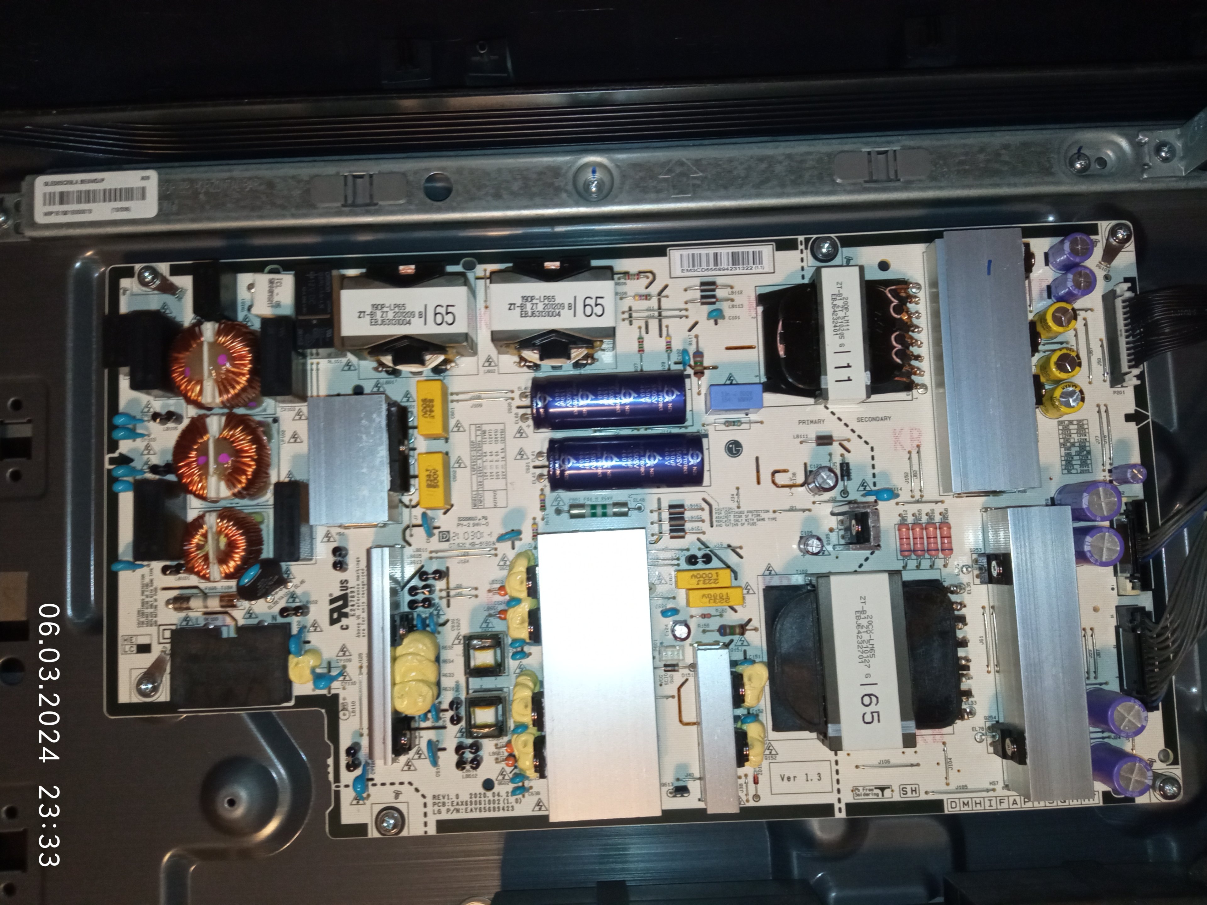

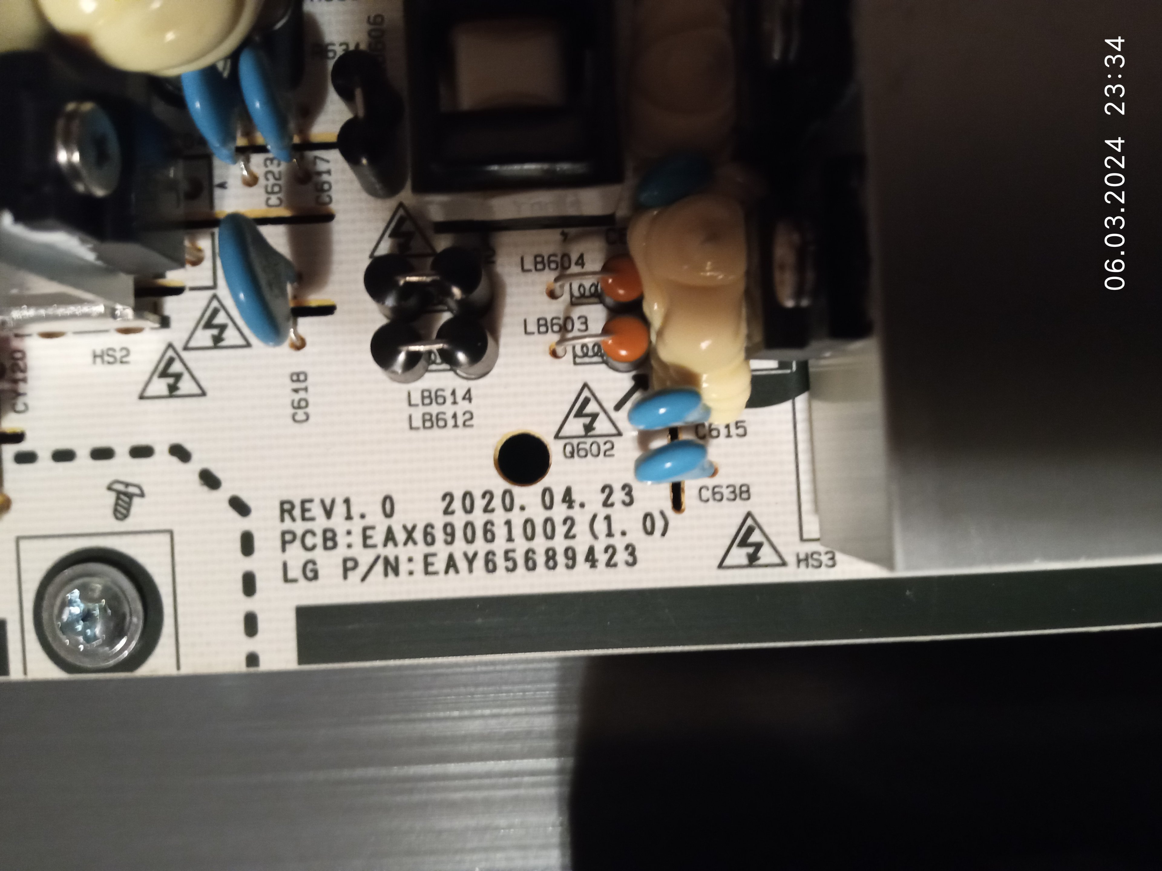

auch mich hat es leider erwischt :(
Kaufdatum des Fernsehers LG OLED65CX9LA.BEUWDJP im Mai 2021 und seit gestern ohne vorherige Anzeichen plötzlich keinerlei Reaktion mehr beim Einschalten.
Da auch hier das Netzteil das Problem zu sein scheint, habe ich mich auf die (erfolglose) Suche nach einem Ersatzteil mit der Nummer EAY65689423 gemacht.
Scheinbar gibt es aber wohl Alternativen, die auch für den Austausch geeignet sein sollen, nämlich EAY65689411 und EAY33783501. Kann das jemand aus der Community bestätigen bzw. hat es gar schon erfolgreich einbauen können?

Hi hsold,
Siehe meinen Post 46. Hatte auch das EAY65689423 verbaut. Bei Shopjimmy das Komplettpaket (da sind fast alle Platinen dabei) bestellt. Dort war ein EAY33783501 dabei. Eingebaut und ging super.
Nur aufpassen beim komplettpaket nur 1 sät Receiver dabei. Ich nutze so oder so nur streaming Dienste.

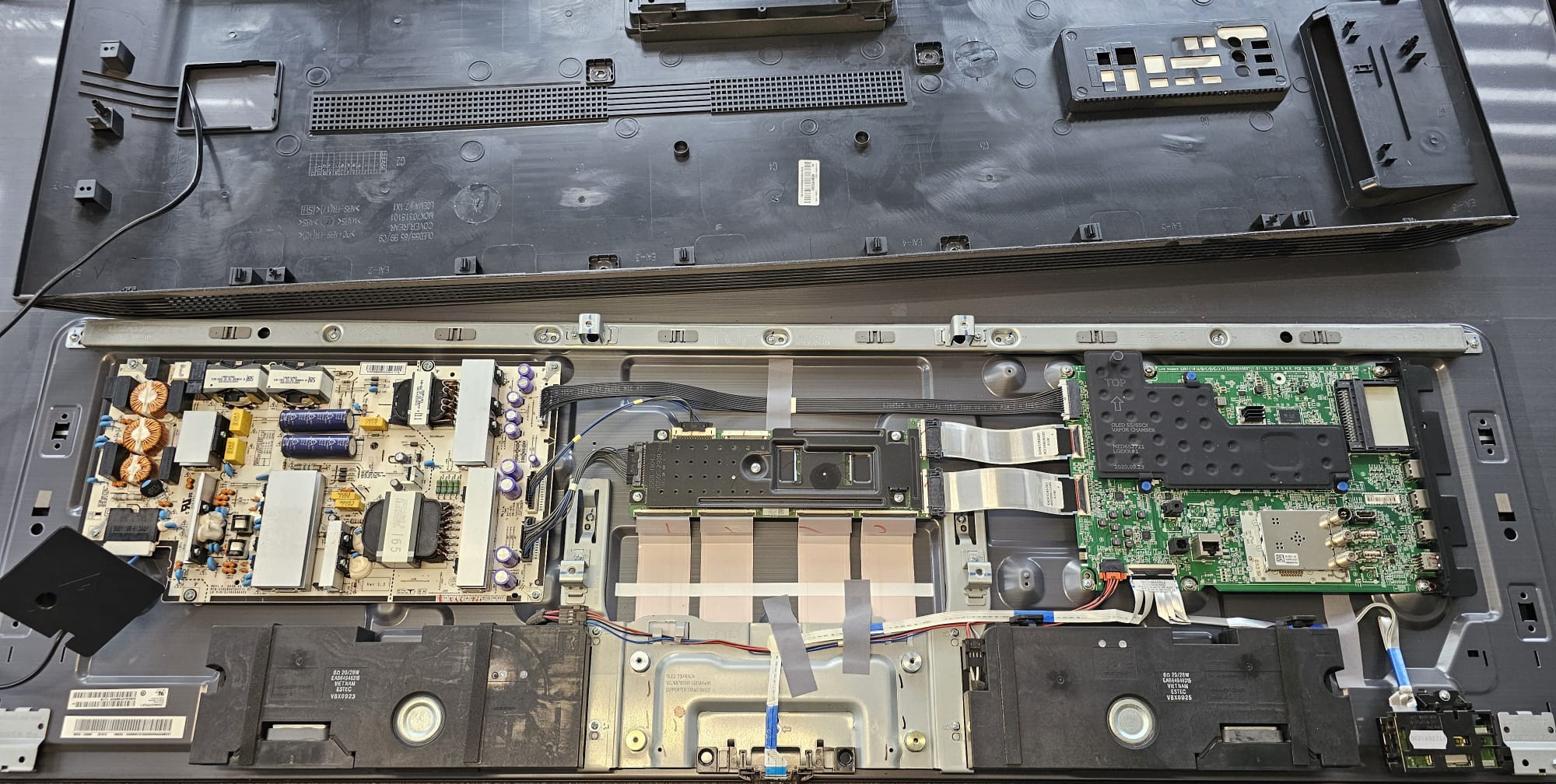

Leider bin ich seit gestern auch betroffen. Mein 3,5 Jahre alter OLED77CX9LA lässt sich nicht mehr einschalten. Das Netzteil will starten, schaltet aber gleich wieder ab (man hört es nur klacken und die rote LED vorn blinkt). Das passiert dann in Dauerschleife. Zieht man den Netzstecker und steck ihn dann wieder an, geht das Spiel von vorn los.
Ich habe jetzt erst einmal eine Hauptplatine und ein Netzteil bestellt.
LG kann man wohl leider doch nicht kaufen....
Update: Mein TV funktioniert wieder, nachdem ich das Netzteil getauscht habe. Bestellt habe ich dieses in den USA für knapp 200,00 Euro. Der von LG beauftragte Servicetechniker veranschlagte ca. 570,00 Euro (mit Einbau und Anfahrt).

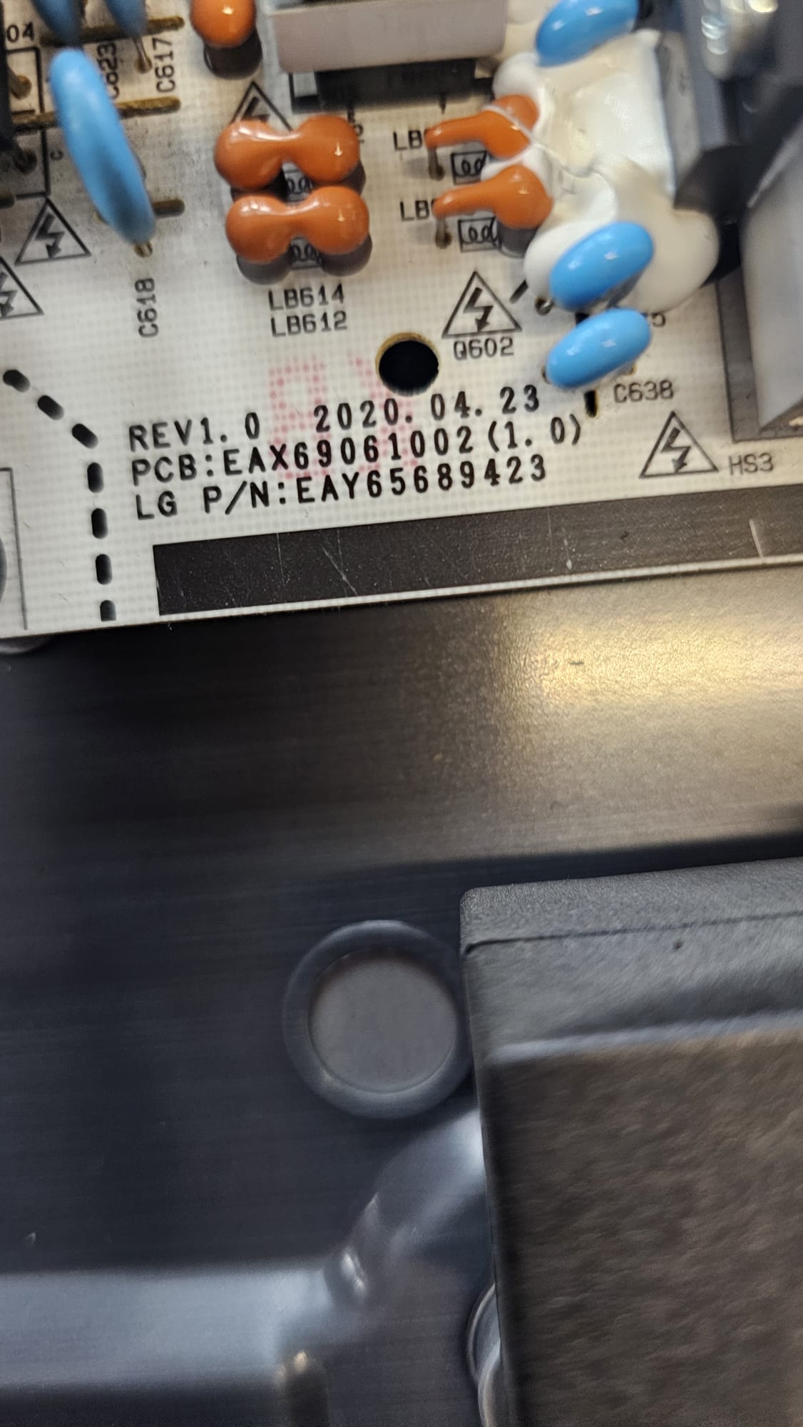

...auch ich kann mich einreihen – unser LG OLED55CX9LA (Baujahr 4\2021 machte genau jetzt nach 36 Monaten die ersten Probleme – zunehmendes selbständiges abschalten vom Gerät - zuletzt nach gerade mal 30 Minuten Laufzeit… nach längerem warten (Abkühlphase) und „Stecker ziehen“ das selbe Spiel wieder von vorne… Alle Vorredner\Schreiber kann ich nur bestätigen - Note1 für die zuverlässige LG-Sollbruchstelle!!! vom Netzteil Bravo LG!
Nach Bestellung einer Ersatz-Platine (NETZ-Teil) - -LG EAY65689424 Power Supply Board) in USA (by ShopJimmy )und Einbau läuft das Gerät wieder wie es soll…
Die Kosten beliefen sich auf 75.- € für die Platine 74,50.- € für den Versand und 30.- € für den Zoll (hier wurde ich durch UPS per mail aufgefordert)…
Beim Vergleich der Platinen ist mir aufgefallen das die „neue“ eine höhere (hoffe bessere) Versionsnummer hat… übrigens gibt es diesbezüglich keine Kulanz seitens LG - ich wurde über LG-Support von einem Händler\Techniker kontaktiert der mir seinen Kostenvoranschlag "grob" benannte....

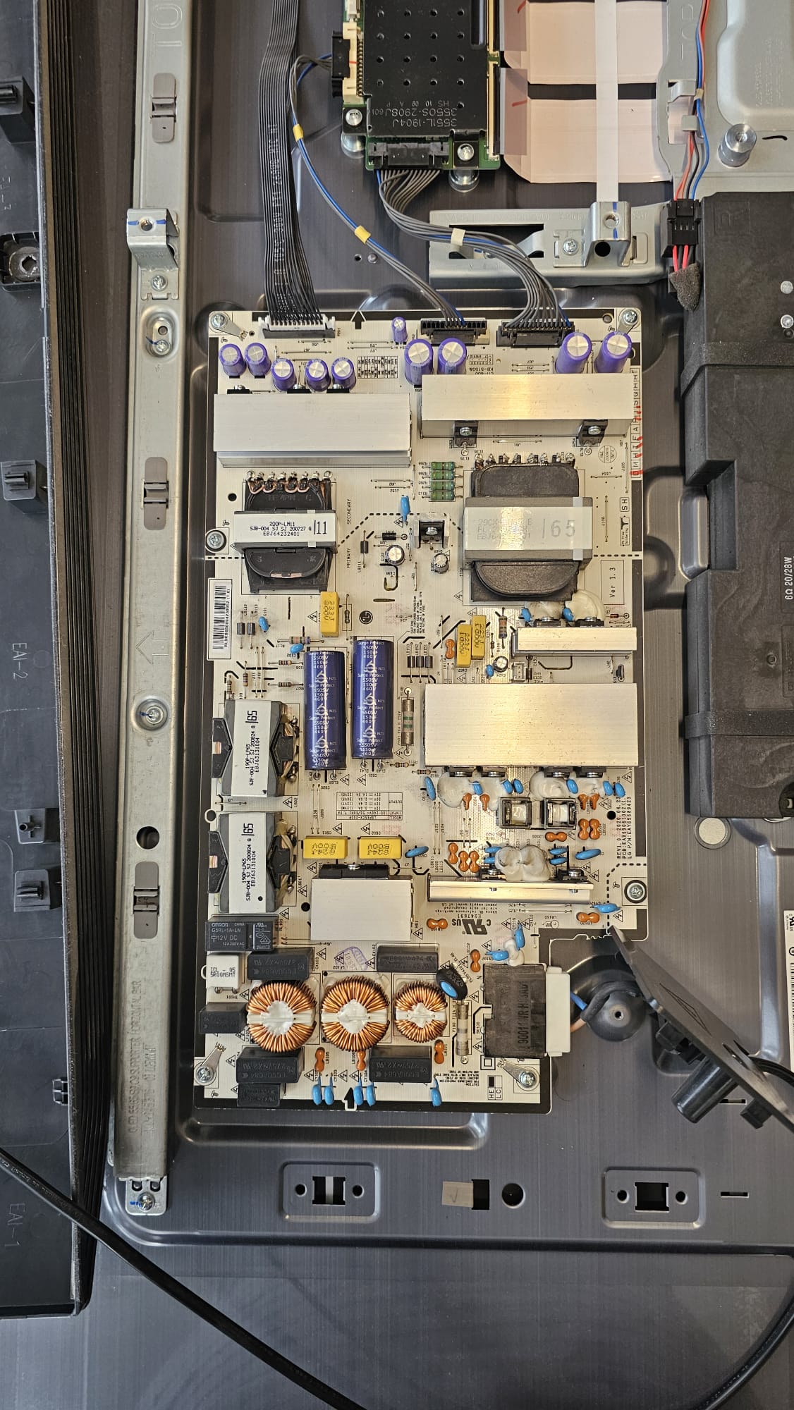

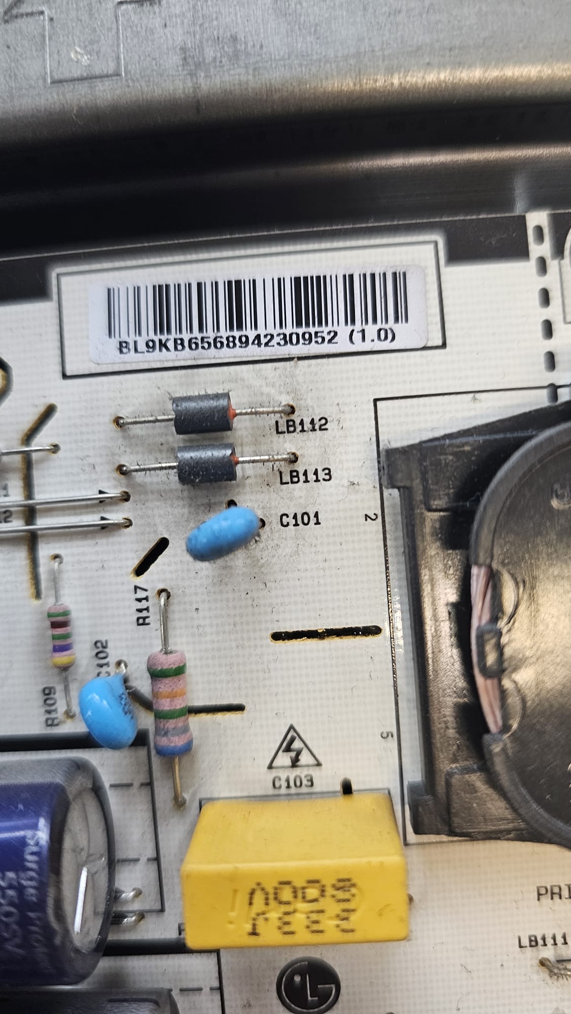

Hallo, habe selbe Problem mit meinem OLED55CX9LA. Hab mir mal ne Platine bei tvparts.co.uk bestellt. (platine 46.97€ - shipping 15.26 Total 62.23€). Mal schauen obs funzt.
