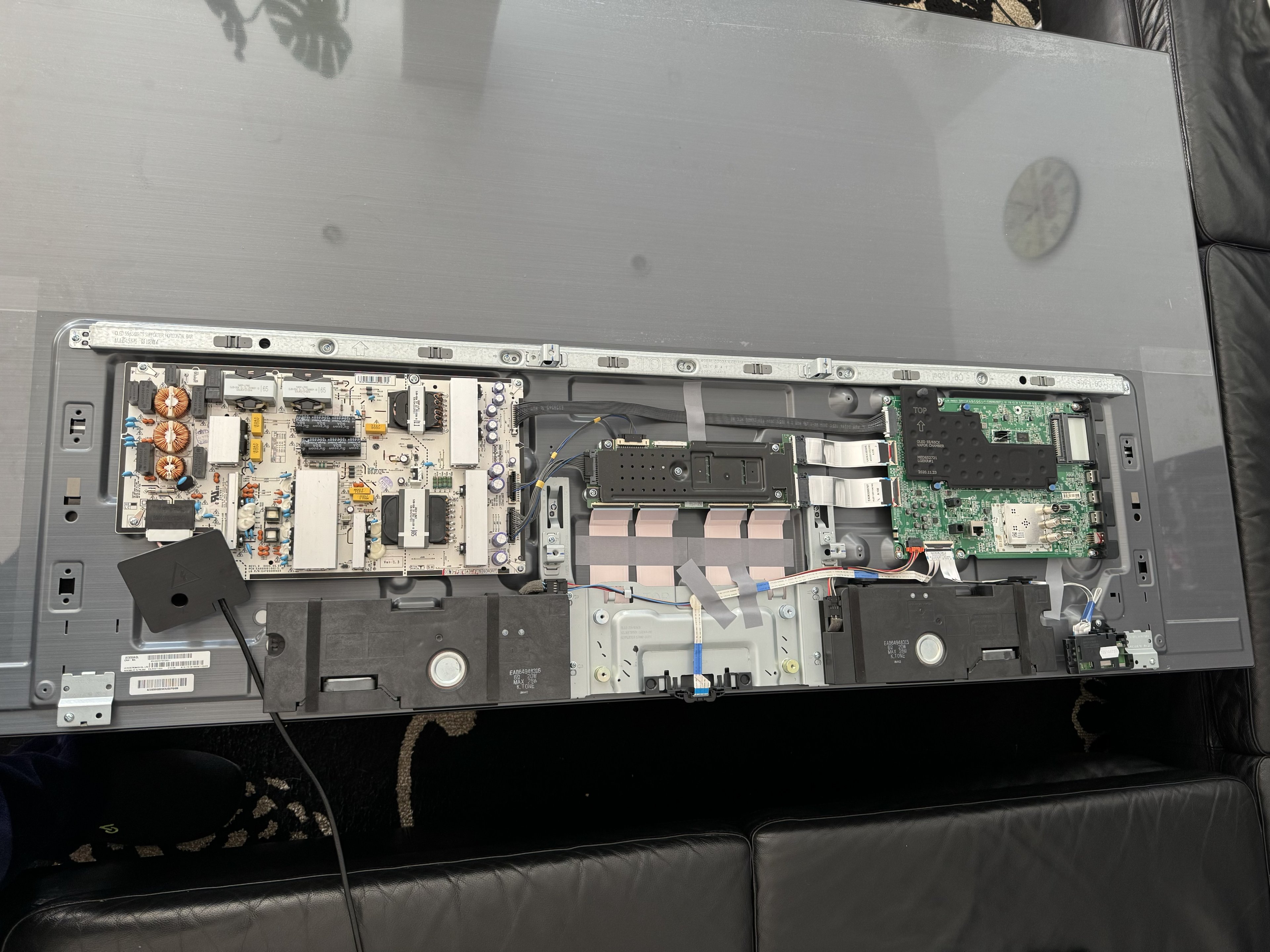

Alex_033 schrieb:
Hallo liebe Community,
ich habe mit meinem LG Fernseher folgendes Problem. Wenn ich den Fernseher ausschalte, geht nach 1-2 Minuten die Standby LED aus und der Fernseher lässt sich nicht mehr einschalten. Sobald ich den Stecker ziehe und ca. 2 minuten warte bis ich ihn wieder in die Steckdose stecke, funktioniert er wieder. Im Betrieb funktioniert er einwandfrei. Hier geht er nicht aus oder macht sonst irgendwelche Faxen. Der Fernseher befindet sich außerhalb der Garantie. Weiß jemand, wie ich es testen kann, was das Problem ist? Wahrscheinlich ist es die Netzteilplatine, allerdings finde ich keine Ersatzplatine im internet. Wäre super, wenn jemand eine Idee hätte.
LG
Hallo ich habe seit 3 Tagen das gleiche Problem.. ist jetzt 3 Jahre alt.. Hast du dein Problem behoben bekommen??? Wenn ja, wie??? Danke im Vorraus und LG
Hi, ja ich habe es reparieren können:) es war die Netzteilkarte, also das was den Strom bringt. Habe es ausgetauscht, allerdings nicht mit dem Original, sondern mit einem was aber kompatibel ist. Seit dem Austausch funktioniert er wieder einwandfrei und das schon seit Wochen:) lg
Auf dem Foto das ganz linke Teil war defekt
