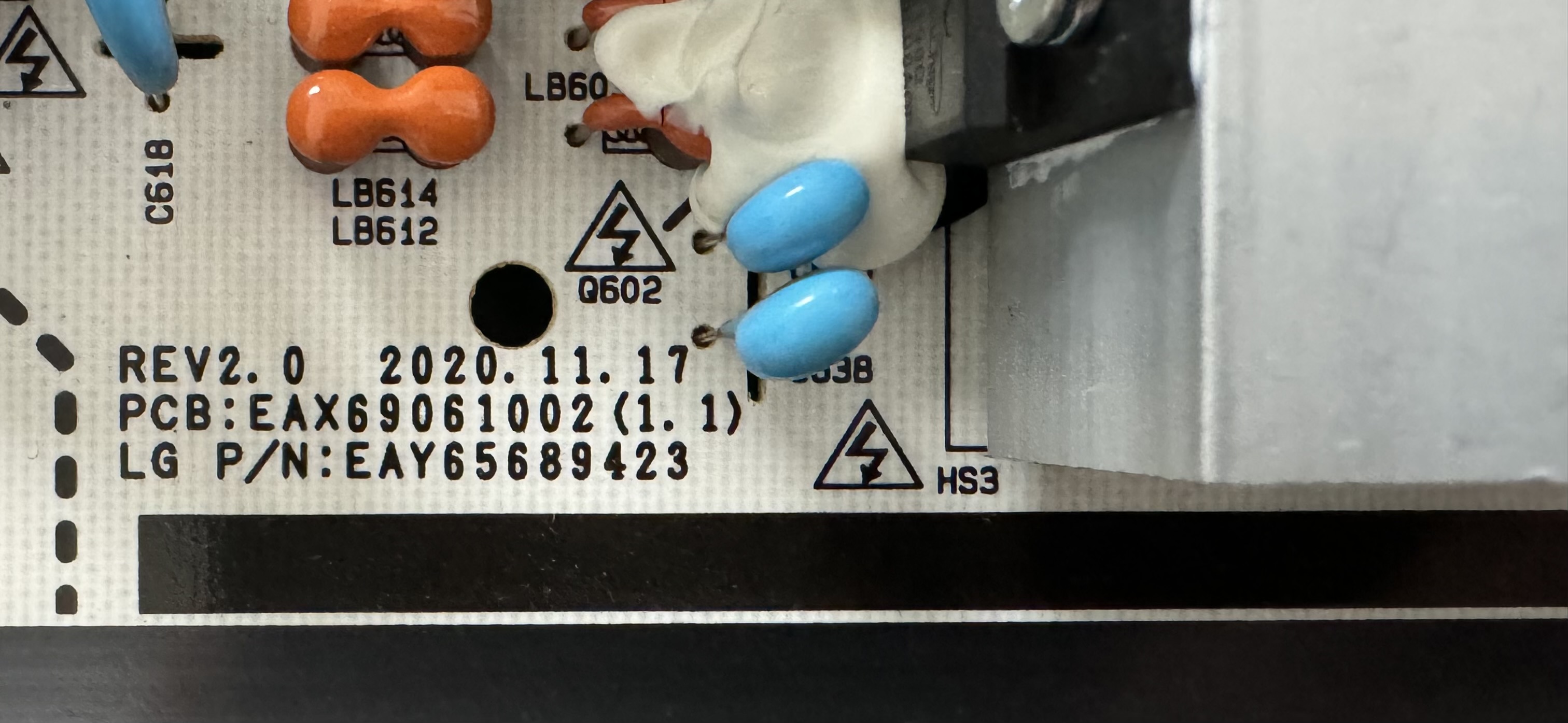

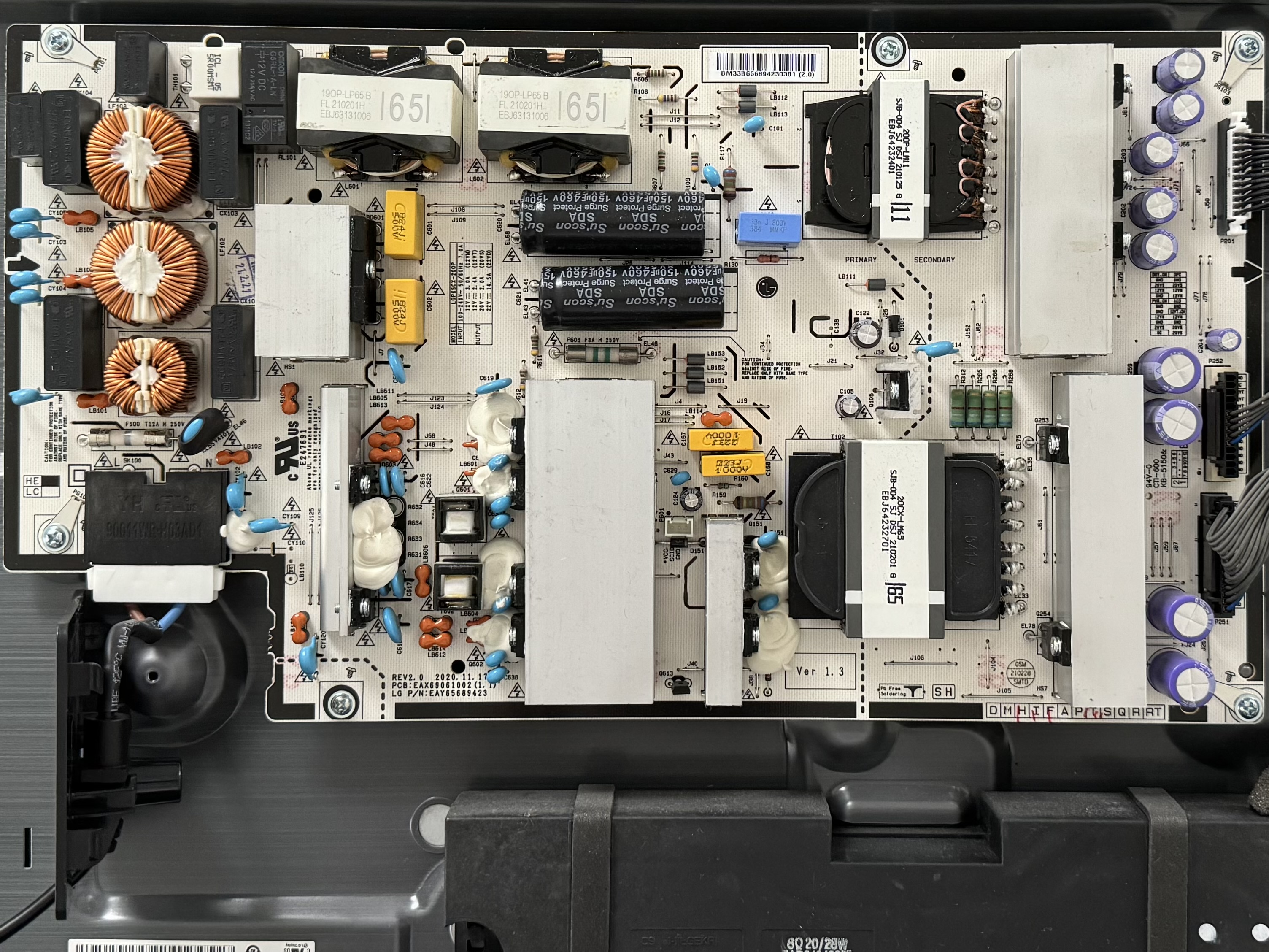

Edit: Heute losgeschraubt... jetzt geht es ebenfalls auf die Hardwaresuche EAY65689423
Falls jemand eine Quelle mit Netzteilmodulen findet, würde ich mich über einen Tipp sehr freuen.

ich habe ein Netzteil mit der Nummer EAY65689424 und eins mit EAY65689401 anzubieten. Beide sind jeweils aus einem LG OLED55CX9LA in wieweit die mit deinem kompatibel sind weiß ich nicht.

Parallel habe ich auf FixPart ein Netzmodul EAY65689423 für 187,60€ inkl. Versand gekauft. Dies wurde gestern verschickt. Ich hoffe das es in den nächsten 1-2 Werktagen bei uns eintrifft. Ich hoffe, dass der Fernseher nach dem Austausch des Netzmoduls wieder funktioniert :-)
Hier der Link zu FixPart https://fixpart.de/produkt/lg-eay65689423-versorgungsmodul-lcd-fernseher

@Taxlion178 Tach. Hast also die gleiche Mist ja? Ich konnte meinen auch durch eine neue Netzplatine wieder heilen. Schraub ihn auf und schau Dir an welche Platine du brauchst. Vermutlich EAY65689423. Ich hab heute meine neue Netzplatine eingebaut und bisher blieb die Diode dauerhaft hat, ich gehe als davon aus dass das Problem war. ich wurde über Kleinanzeigen fündig. Die jetzige hat auch eine andere Rev. Nummer. Wenn du an das Teil ran kommst dürftest du Glück haben und ihn damit wieder reparieren. Aber dennoch sehe ich das genauso wie du das es eine Frechheit von LG ist, habe ich denen auch schon mitgeteilt, ist denen aber egal.
Gruss Norman
