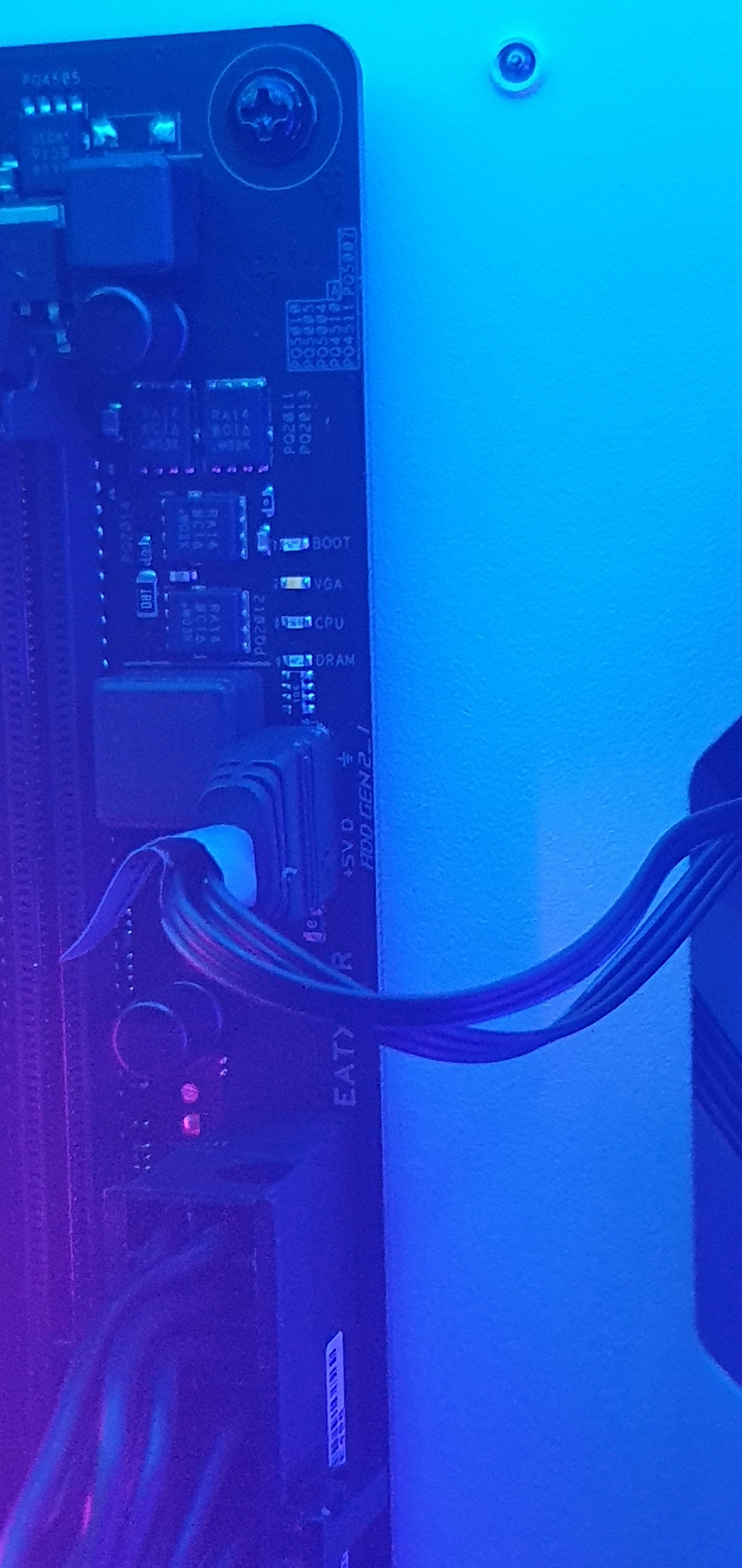

Welche LED leuchtet an deinem Mainboard?
Zusätzlich zum Code hast du noch die Möglichkeit dir diese LEDs anzusehen.
Mainboard und CPU sind als Fehlerquelle möglich.
@Major_Fogger
Es leuchtet überhaupt keine LED da ist ja das Problem

Dankeschön, ich hatte nämlich damals mit dem gleichen Board einen RMA.
Bei mir hatte ich erst das Mainboard verdächtigt und es eingesendet, am Ende war es aber meine CPU die einen defekt hatte. Mir wurde an den LEDs immer DRAM als Fehler ausgegeben.
Deswegen wollte ich Wissen, was dir angezeigt wird.
Das keine LED leuchtet ist aber schon auffällig.
Mir wurde aber Code00 und 0d oder 0b angezeigt.
