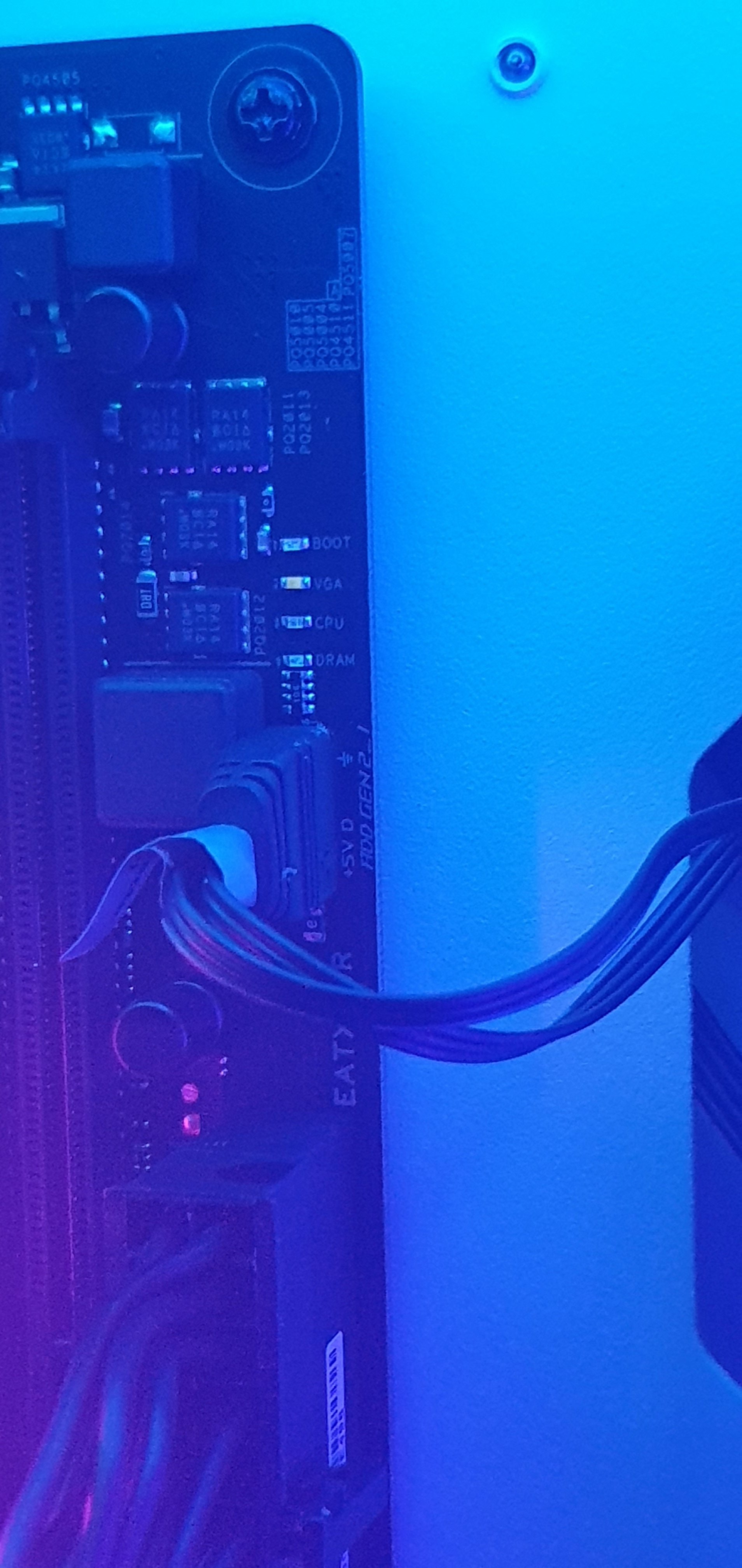

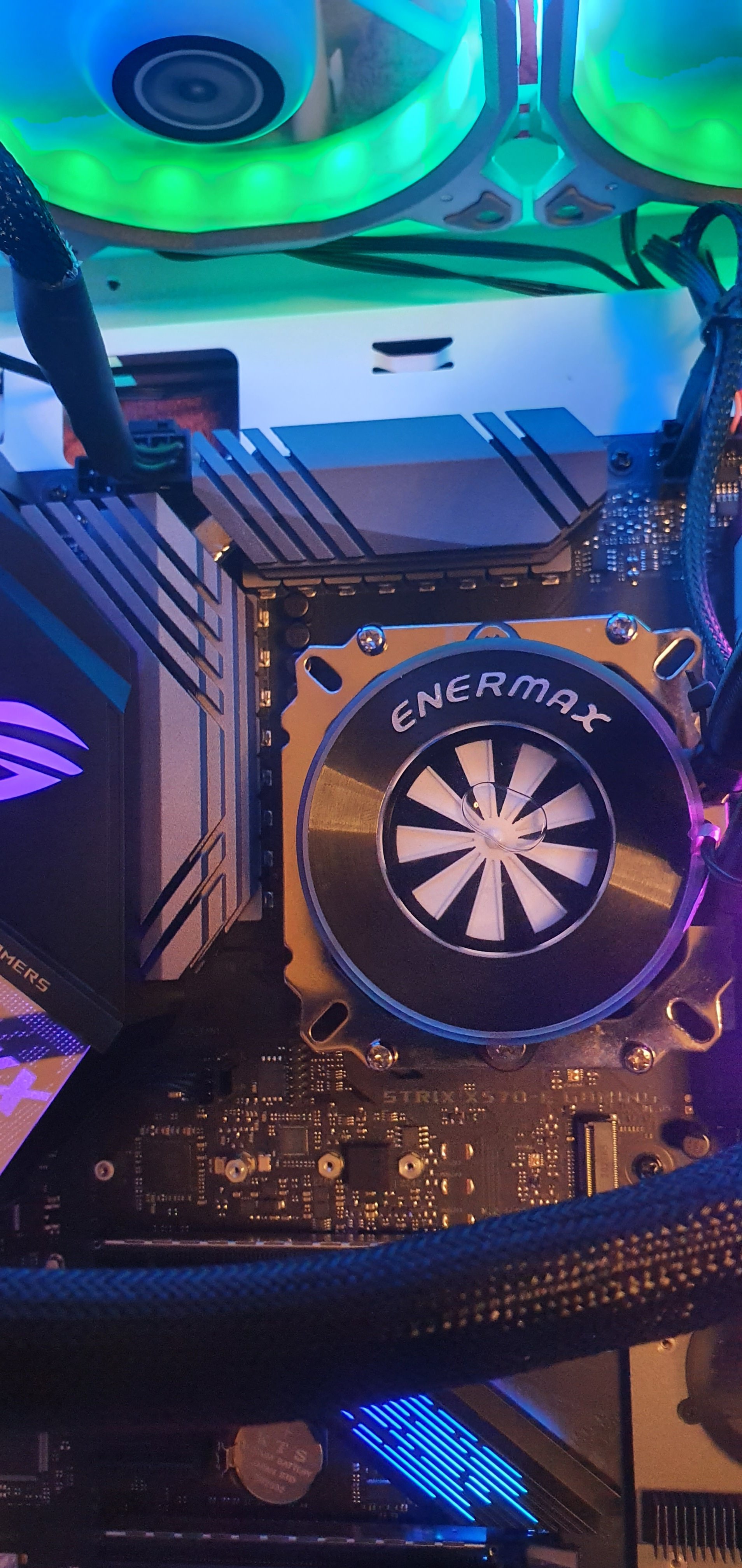

Ich habe nun alles mögliche ausprobiert alles ohne erfolg habe keine ahnung
Ist nun wirklich die CPU defekt ? Gibt es irgendeine Möglichkeit diese zu erkennen ohne sie wo anders zu testen die CPU led leuchtet auch nicht rot oder ähnliches

CPU´s gehen so gut wie nie defekt ... ausser durch unsachmässiges OC oder unbedachten ein oder ausbau ...
Da das Problem ja aber erst später aufgetreten ist und nicht gleich -> eher Mainboard
Das Netzteil ist prinzipiell eine gute Wahl. Natürlich kann auch ein hochwertiges Netzteil kaputtgehen, zumal es ja auch noch etwaigen netzseitigen Spannungsspitzen und anderen Störungen direkt ausgesetzt ist. Falls möglich, kannst du aber testweise ein anderes und ausreichend dimensioniertes Netzteil testen.
Dein Board hat BIOS-Flashback, darüber könntest du das BIOS/UEFI nochmal in den Flash-ROM schreiben. Es gab hier schon Fälle, wo das geholfen hatte. Allerdings wurde da mit den Optionen unter AMD-CBS gespielt (per UEFI-Setup bzw. Ryzen-Master iirc).
Ansonsten würde ich wie bei @HisNs Nullmethode vorgehen.
https://www.computerbase.de/forum/t...rm-rechner-bootet-nicht-null-methode.1550968/

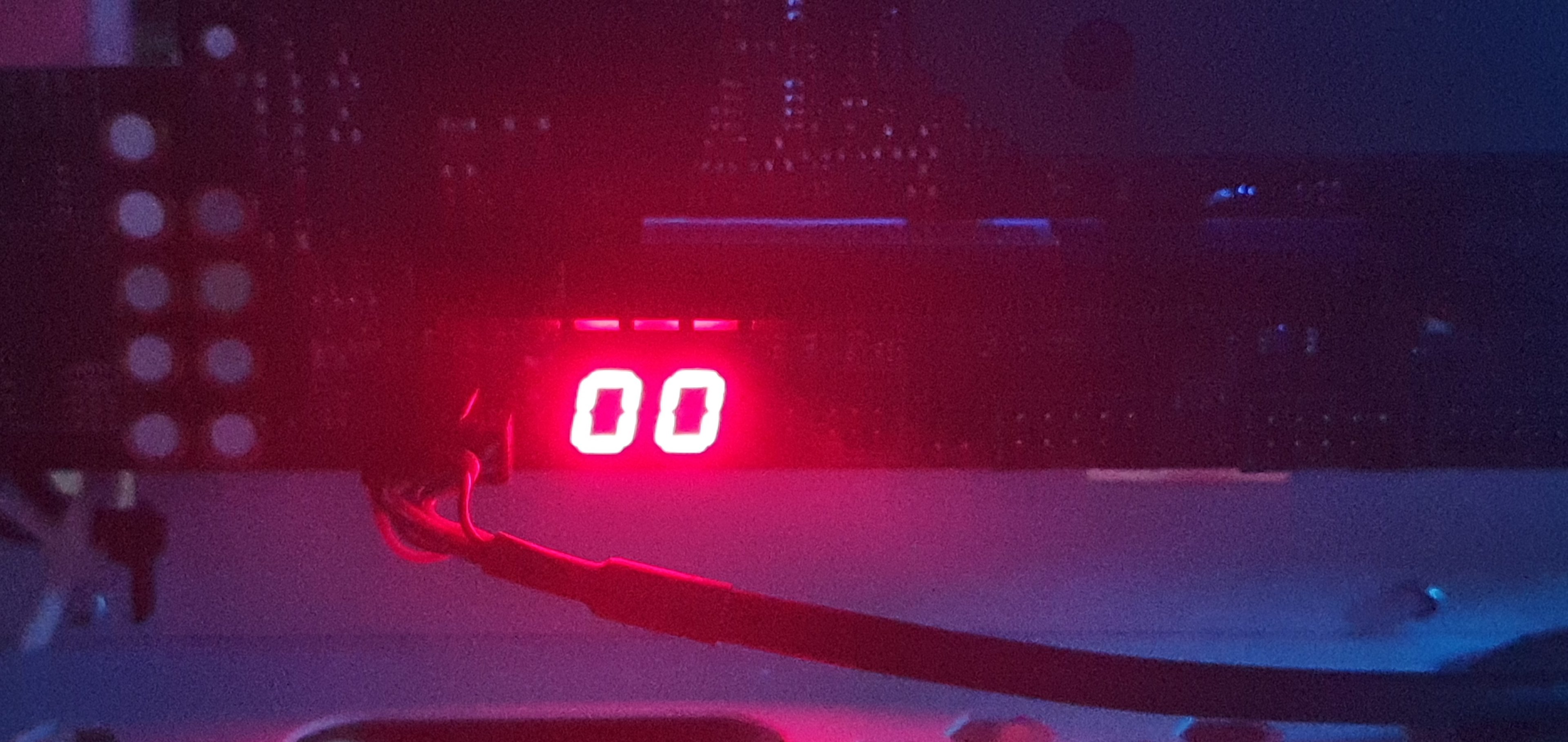

habe es inzwischen einmal geschafft das er bis code 15 durch ist blieb aber auf 15 hängen musste wieder ein hardreset durchführen..
Danach wieder das gleiche symtom hinterer Lüfter dreht sich nicht und die Aio Pumpe erkenne ich an diesem Rad wo sich dreht..
(jumper comos clear hat nichts gebracht)
Aber nach batterie Entnahme drehen sich die zwei Teile wieder
Aber er hängt wieder bei Code 00
Ja, aber du entfernst schon das Stromkabel aus dem Netzteil ?
( Wichtig ! ) , und drückst vorne am Gehäuse ein paar mal den Einschaltknopf ?
und dann erst brückst du die beiden Pins vom clrtc so 5-10 Sekunden ??
Ja
Wenn das so ist, kannst fast von einem Hardware defekt ausgehn,
wenn dus noch nicht getan hast, bau alles noch mal aus, Mainboard auf den Karton, und
bau nur das drauf, was für einen Start wichtig ist,
vorerst nur CPU, Lüfter , 1 Ram Riegel in den 2. Slot von links , nur das verkabeln. Debug-Leds beachten,
dann Ram, und auch nacheinander die Rambänke wechseln,wenn hier schon Fehler vorliegen, kannst es noch mit der Graka versuchen,
und trotzdem immer wieder dazwischen den cmos-clear machen, ( ohne Stromkabel )
Das mit den RAM's in verschiedenen bänke habe ich schon getestet die Debug-Leds sind alle immer aus Post Code ist 00
