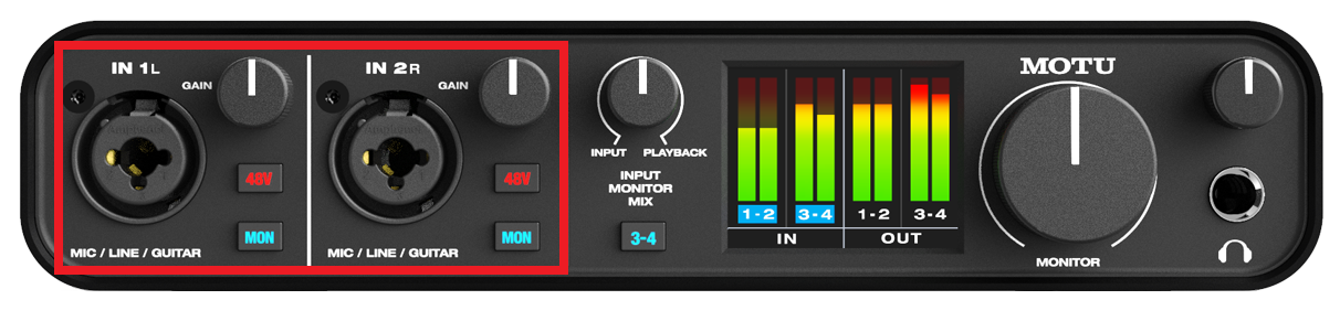

Für ältere Spiele die General MIDI (GM) oder das Sound Canvas im speziellen unterstützen, hatte ich ein Roland SC-55ST an meinem M4 über den Line IN 3-4 (Rückseite) angeschlossen. Jedoch war der Ton darüber sehr leise, auch wenn ich den Lautstärkeregler am Roland voll aufgedreht habe. Vor kurzem habe ich das SC-55ST in Rente geschickt und mir ein SC-88 Pro gegönnt. Doch auch hier: Der Ton ist genauso leise wie mit dem bisherigen Sound Canvas.
Nach einiger Recherche an diesem Wochenende bin ich auf die Ursache gestossen; die Eingänge 3-4 sind für "LINE LEVEL" Geräte vorgesehen. Das heisst, für Consumer Geräte liegt der LINE Out Pegel bei -10 dBV, bei professionellem Equipment jedoch bei +4 dBu!
Das MOTU M4 ist für letzteres ausgelegt. Dies konnte ich verifizieren, indem ich das SC-88 Pro an die empfindlicheren LINE IN 1-2 Eingänge an der Front angeschlossen habe. Der Ton war deutlich lauter und das bei halb aufgedrehtem Lautstärkeregler vom Roland! Als Lösung für dieses Problem, habe ich mir einen Monacor SLA-35 Vorverstärker bestellt. Dieser verstärkt das Signal vom SC-88 Pro und leitet es an das MOTU M4 weiter.
