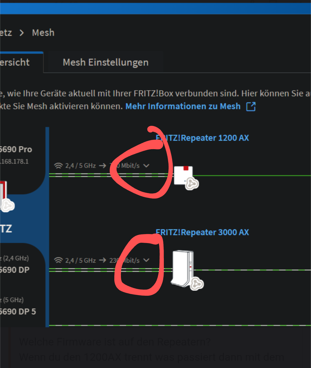

Hey ich nutze ein 5690 Pro im ersten stock, im Erdgeschoß ist ein 3000 ax und im stock 2 hab ich nun ein 1200 ax, daran ist ein ds 218 nas angeschlosse, da ich ihn einfach nicht hören mag, seit ich mir jetzt den 1200 ax dazu geholt habe für den nas, hat der 3000 ax eine sehrt schlechte verbindung zum 5690 Pro vorher hatte ich eine verbindung von 1,7 gbit jetzt sind es nur noch 300 mbit, kann ich das irgendwie lösen ?

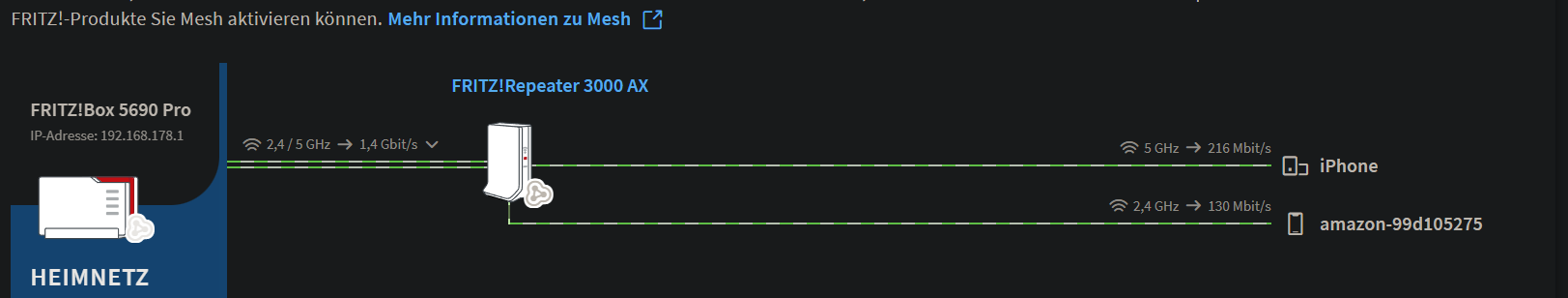

@Easy1991 den 3000AX neugestartet nachdem der 1200AX ans Netz ging? Sieht für mich danach auss dass der 4x4 5Ghz 80Mhz Backhaul sich verabschiedet hat als der 1200AX mit 2x2 160 ins Rennen ging
5ghz ab Kanal 100 ist für 4x4 Backhaul eigentlich Pflicht
wobei ich was gelesen hatte dass neuere Versionen die Backhaul Anbindung 4x4 80 oder 2x2 160 definieren lassen

Du kannst noch mal genauer gucken wie die Repeater angebunden sind und die Kanäle sind vielleicht auch noch interessant

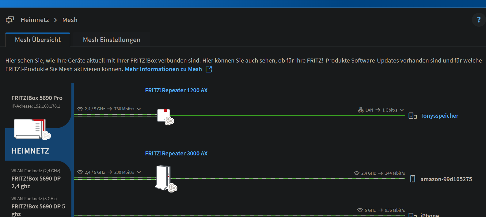

die Fritze steuert das Mesh doch genau richtig?!?
es gibt halt nur eine begrenzte Anzahl an Kanälen.
am 3000AX "nuckelt" doch nur ein eh langsames Amazon Gerät (vermutlich Echo?), am 1200AX ist ein 1GbE Gerät angeschlossen, also bekommt der 1200AX die "dicke" Leitung und der 3000AX geht (nahezu) leer aus.
ist der 1200 nicht da, kann der 3000 auch alles haben, obwohl er es "nicht braucht".

Er verteilt die Bandbreite, was passiert wenn du am 3000 AX echte Last anlegst? Das wird eigentlich dynamisch gesteuert, die Bandbreite sollte beim 3000 AX hochgehen.
Reaktionen: Mickey Mouse
Easy1991 schrieb:
an den 3000 ax verbindet sich noch eine xbox
genau das ist auf dem Bild aber nicht zu sehen! Das zeigt eine "Moment Aufnahme" OHNE xbox und auch nur für diesen Moment gelten die "Verbindungszahlen".
