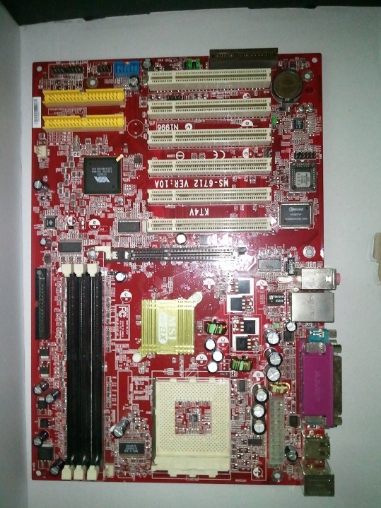

Habe die Batterie getauscht, und jetzt bekomme ich ein Bild vom Grafikkarten-BIOS, danach schaltet sich das System wieder aus. Das heißt, bis zum eigentlichen AMI-BIOS kommt er gar nicht. Wie meintest du das mit den Jumpern? Da sind so viele auf dem Mainboard, kenn ich mich gar nicht mehr aus.
Wenn du das meinst: Das BIOS habe ich mit einem Jumper gecleared. (laut Handbuch)

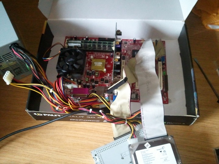

Lüfter vorhanden und gesteckt? Welches Netzteil? Speaker angeschlossen? Mainboard im Gehäuse ohne Kurzschluss verbaut?

@firexs: Ja, CPU-Lüfter richtig angesteckt. Netzteil ist irgendso ein altes 250W von FSB, geht aber einwandfrei in meinem anderen Rechner. Gehäuse ist keines vorhanden, die Mainboard liegt in einer Pappschachtel.
Ist eventuell einer der Kondensatoren dick? (kann man auf dem Foto nicht erkennen).
lg
fire
dann nur mit Minimalkonfig, also alle Laufwerke ab und nur mit 1 x Speicher
p.s. mach den Karton zu und legst das MB da drauf, im Karton kann es sein, dass die Grafikkarte gar nicht richtig drin steckt, also wegen dem langen Slotblech der Grafikkarte
@firexs: Nope; alle schauen i.O. aus.
@Touchthesky: GraKa steckt ja richtig drin, sonst würde ich ja kein Bild bekommen von der Karte. Werde das gleich mal Probieren.
Hab gerade die Laufwerke abgeschlossen und den Ram in jedem Slot getestet und jedes mal geht das System nach 5 Sek. nach dem GraKa Bios aus.

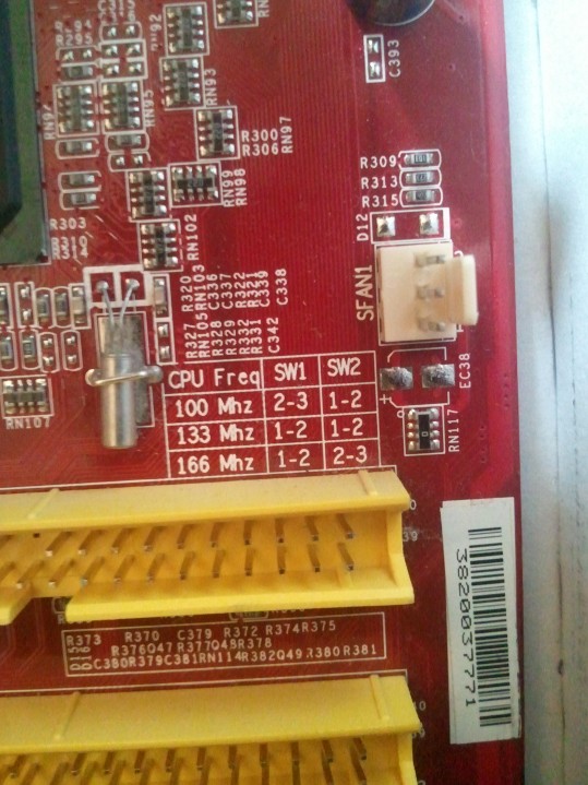

Kann es sein, dass es irgendetwas mit dieser Tabelle zu tun hat? Hab gelesen, dass es irgendwie vielleicht Schwierigkeiten mit dem RAM und dem Basistakt der CPU (Athlon XP 1800 hat 133MHz Basistakt) geben kann. Ram ist 400MHz von Elixir. Vielleicht weiß jemand davon mehr? Kann allerdings laut Tabelle keinen SW1 und SW2 finden, bzw. da wo es draufsteht, ist kein Jumper.

Wenn das MB/NT sich nach kurzer Zeit wieder abschaltet, ist der CPU-Kühler nicht korrekt aufgesetzt.

CPU-Frequency = 133

@Hanne: Hab ich ja schon probiert das NT hat auch genug Watt. Und wie soll das alte Ding wissen, ob der Kühler richtig drauf ist oder nicht? CPU-Lüfter ist ja korrekt angeschlossen.

Wenn der CPU-Kühler nicht ganz korrekt auf der CPU sitzt, und das ist bei dieser etwas schwierig, schaltet sich das MB/NT ab -
auf die Ausrichtung des Kühlers kommt es an !!
Hanne, wie soll/kann das Mainboard das denn erkennen?? Kanns mir nicht wirklich vorstellen. Die Einrichtung ist ja nur aus Plastik und direkt am Sockel o.O
Die Auflagefläche vom Kühler ist versetzt -
BIOS per Jumper auf "default" setzen -
Das Problem ist ja, ich konnte nirgends einen Sockel A Kühler auftreiben. Das auf dem Foto ist eigentlich ein AM3+ Kühler vom A4-5300. Die ältesten Kühler die ich hab, sind vom Sockel 754 und die passen aber auch nicht rauf.
Ah, ein AM3 Kühler.. kann es sein, das dieser nur langsam dreht? Wenn das Board keine vernünftige Drehzahl erkennt, schaltet es ab :)
Versuch mal einen anderen Lüfter an den CPUFan-Anschluss zu klemmen, der mehr Hochdreht und klemm den AM3-Lüfter an Chassis-Fan.
NUR ZUM TESTEN ! Nicht das die CPU durchbrennt :)
