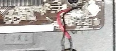

Leider habe ich das Problem, dass er immer beim ersten Start am Tag 5x laut und kurz piept. Ich habe im Internet gelesen, dass das heißt, dass ein Grafikkarten - oder ein CPU-Fehler vorliegt. Egal wie oft ich ihn neu starte, es kommt immer wieder der selbe Fehler und mein Bildschirm zeigt mir kein Signal. Der einzige Weg das zu beheben ist, wenn ich das Seitenteil abnehme und die Grafikkarte und alle Kabel nochmal fest drücke. Sobald ich das gemacht habe, geht er nach höchstens 3 Versuchen ohne das piepen an. Dann läuft alles auch perfekt, keine Fehler und auch sonst keine Probleme. Ich kann ihn dann auch problemlos neu starten. Aber wenn ich ihn dann über Nacht ausschalte und probiere ihn am nächsten Tag wieder einzuschalten, kommt wieder das fünfmalige Piepen. Dann drücke ich wieder alle Kabel, die Graka usw fest und es klappt wieder. Das ist jeden Tag dasselbe... Die aktuellsten Treiber sind alle installiert.
Wisst ihr, an was es liegen könnte?
Bilder vom Innenraum:
http://imgur.com/Vwr9WXK,3fzFQnz,OHoAfFQ,wyGSopp,apP4xN7,7OBaS8p,xqvSHfD

Mal beim nächsten Starten darauf achten, welches Teil denn nun jedesmal Aufmerksamkeit braucht. Eins der Kabel (welches?) oder die Karte selbst im Slot (meine Vermutung). Dann können wir weitersehen und suchen.
was kaufst du dir auch ein ATX Gehäuse und verbaust in nem 700€ PC ein gimmliges 40€ µATX Board
laufen denn bei nem Fehlstart die GPU Lüfter an?
zieh mal die GPU komplett aus dem PCIe slot und steck sie wieder mit sanfter Gewalt richtig rein
und versuch mal die Halteschrauben in der höchstmöglichen Position festzuziehn, vielleicht hängt sie ein wenig durch und hat nen kleinen Fehlkontakt
Auf dem Foto sieht es bei der Grafikkarte nach einem 8+4 Stecker aus oder täuscht das nur?
hast du ein BIOS Update gemacht?
und das Netzteil ist ggf. zu klein da ein höherer Anlaufstrom teilweise benötigt wird

@TE: Hast du beim Einabau auch alle Abstandhalter an den richtigen Plätzen eingedreht?
Welche BIOS Version ist denn drauf (AsRock Boards haben da in der Vergangeheit öfter Probleme gemacht mit PCIe 3.0 Karten).
Wenn man in das Bild hinein zommt dann sieht es so aus, als wären gar keine Abstandshalter montiert. Da fehlt der Schatten.
Das solltest Du jetzt als erstes prüfen, bevor Du noch einmal Strom auf den Rechner gibst.
Kann ich mir net vorstellen, weil dann die Blende nicht passt und auch die Karte beim einbau probleme machen würde.
@ Threadstarter, sitzt das Mainboard direkt auf dem Bleck dahinter oder ist zwischen Blech und Mainboard luft?
Was sind Abstandhalter? Sorry, aber ich habe wirklich keine Ahnung vom PC Zusammenbau.../

Abstandshalter sind Abstandshalter.
Sie halten das Mainboard vom Metall des Gehäuse weg. Und so wie das auf Deinem Bild aussieht, habt ihr keinen Abstandshalter in die Gehäusewand geschraubt. Das Board liegt Plan auf dem Gehäuse auf und es entstehen so tausend Kurzschlüsse.
Mainboard ausbauen und das genau prüfen. Das sollte ihr jetzt machen.
Hier sieht man es recht gut. Zwischen Board und Gehäuse muss ein recht großer Spalt sein.
Abstandshalter sind das hier: http://www.umgehauen.de/bilder/Abstandshalter_20_3.JPG
Die werden auf das Blech geschraubt das hinter dem Mainboard sitzt.
Dann wird darauf das Mainboard festgeschraubt.
Damit wird verhindert das die Leiterbahnen des Mainboard kontakt mit dem Blech haben.
Wenn zwischen Mainboard und dem Blech luft ist,dann sind diese montiert.. wenn das Mainboard aber direkt auf dem Blech sitzt.. SCHEISSE
Das könnt ihr im normalfall auch sehen/fühlen.

8+4. An der Grafikkarte sind 2 Stromstecker, einer mit 8 Pins und einer mit 4 Pins.. 8+4 also :)
Edit: So wie der PC Speaker da hängt, ist aber auch nicht normal oder? :)
Und 8+4 ... schau mal bitte die Stecker die in die Grafikkarte gehen. In die Grafikkarte gehört ein Anschluss mit 6 Pins und einer mit 8, auf dem Bild sieht es so aus als ob einer mit 8 und einer mit 4 verbaut wäre.
Und insgesamt muss ich sagen sieht der PC, dafür das es jemand ist der sowas schon länger macht (und wahrscheinlich auch Geld dafür bekommen hat), ziemlich hingerotzt aus. Kein bisschen Mühe gegeben beim Kabel verlegen!
Abstandhalter sind am Mainboard hinten dran.
Mit den Pins meint ihr die blauen Kabel? Das linke hat 8 "Öffnungen", das rechte hat 6 "Öffnungen". Scheint auch richtig zu sein :/
Was soll das denn bedeuten? Ich wiederhole mich. Es sieht zu 95% auf dem Bild so aus, als wären gar keine verbaut.
Wer den Rechner zusammengebaut hat, der gehört geprügelt. Ihr solltet ihn noch mal vorne, und dann richtig, zusammenbauen.
Solche Goldene Schrauben sind auf der anderen Seite von den Bildern reingeschraubt mehrere.
