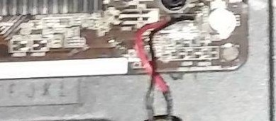

Mach einfach mal ein Bild davon wo man sehen kann das zwischen mainboard und blech luft ist.

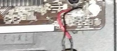

An die experten hier, CPU Stromstecker scheint ja einer zu stecken und einer geht nach "oben links", könnte er ein Kurzschluss erzeugen wenn er blech berührt?
Sicher. Schrauben, die das Mainboard fest halten sind eingeschraubt. Sonst würde es herunter fallen.

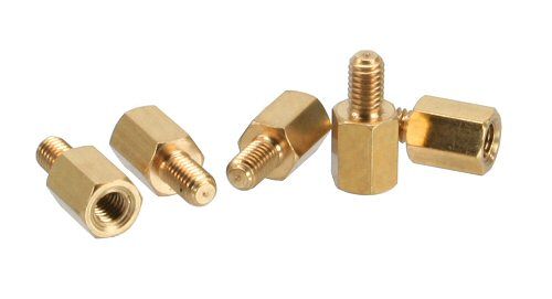

Aber die Abstandshalter unter dem Mainboard. Davon ist hier die Rede. Man schraubt die Schrauben des Mainboards nicht direkt in die Bohrungen des Gehäuses. Dazwischen kommen eben noch die Abstandshalter, die das Board vom Gehäuse fern halten.
So etwas.
Diese liegen dem Gehäuse bei. Den Gewindestift schraubt man in das Gehäuse. Dann legt man das Board auf diese Messingstifte und schraubt es dann mit den Mainboardschrauben fest. Und da ist eben auch noch wichtig. Nur Messingstifte da einsetzen, wo das Board auch dafür Löcher hat.

Kann man auf dem Bild nicht beurteilen, nur glauben. Wenn es ein Kurzschluss vom Mainboard auf das Blech dahinter wäre, würde der Rechner beim ersten Fehleinschalten nicht zu Piepen kommen! Ich vermute immer noch eine nicht korrekt sitzende GraKa im Sockel. Evtl auch nicht gerastet oder beim Einbau die Rastung geschrottet.

Zu den Abstandshaltern ... bitte mache eine Foto wo man es sieht, damit die Spekulationen aufhören!

So 2 Sachen:
1. Es sind 100% Abstandhalter montiert. Wer mir nicht glaubt, dann kann ich heute Abend Fotos hochladen.

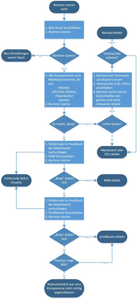

Wenn Du selbst Hand anlegen willst - Nullmethode:
