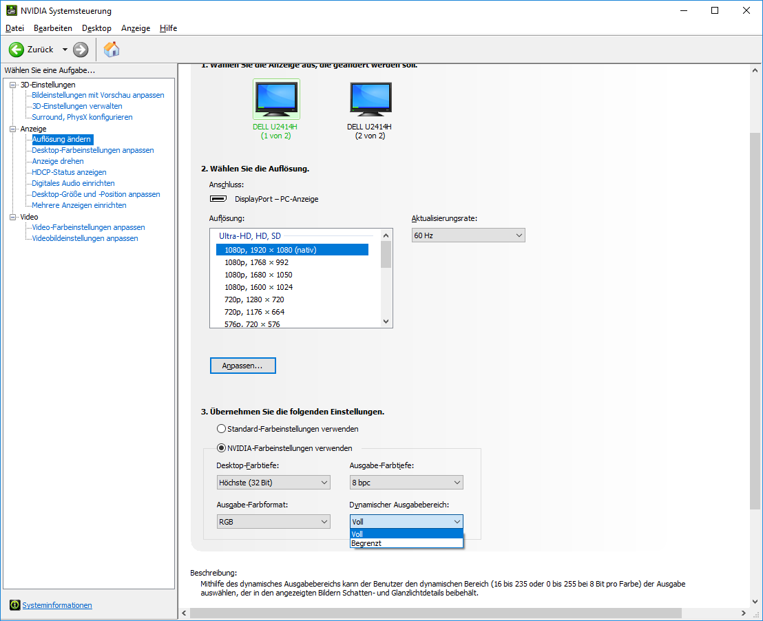

Du hast den neuen Monitor über HDMI angeschlossen? Du hast eine Nvidia- Grafikkarte?
Du hast im Treiber der Karte den Farbraum/ Dynamikumfang auf den vollen Wert gestellt (255)? Du hast in Windows die originale (native) Auflösung des Schirms eingestellt, ebenso wie in den Spielen?

Ich habe eine Nvidia RTX 3060, ob die einen Displayport- Ausgang hat weiß ich nicht, kenn mich damit nicht aus und weiß auch nicht wozu das gut ist, Ich habe einen game ready Treiber für die Grafikkarte über die Nvidia seite gedownloaded und installiert und benutze Windows 10 64 bit
(ich glaube übrigens dass die Umstellung auf voll im dynamischen Ausgangsbereich schon was gebracht hat, danke schon mal dafür)

Hast du auch bei der Auflösung 1920 x 1080 im Treiber oder der Systemsteuerung eingestellt!?
Deine RTX 3060 hat bestimmt einen Diplayport- Ausgang (DP)! Lag dem Monitor auch solch ein Kabel bei, dann kannst du ja mal alternativ diese Verbindung testen!

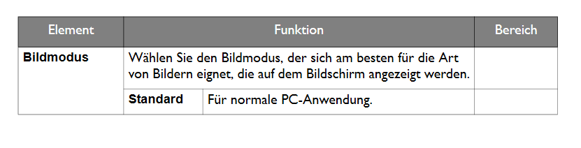

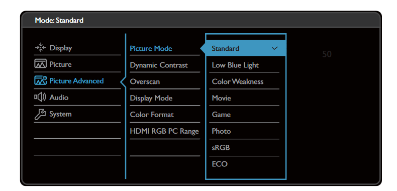

Dann würde ich jetzt im Monitormenü ein neutrales (standard) Farbprofil wählen und mit den Reglern für die Farben, Helligkeit und Kontrast das Bild nach Wunsch einstellen!

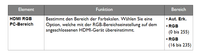

Siehe auch nach dem Punkt HDMI RGB PC Range was dort eingestellt ist!

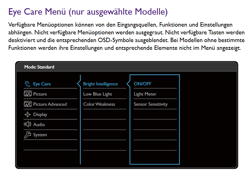

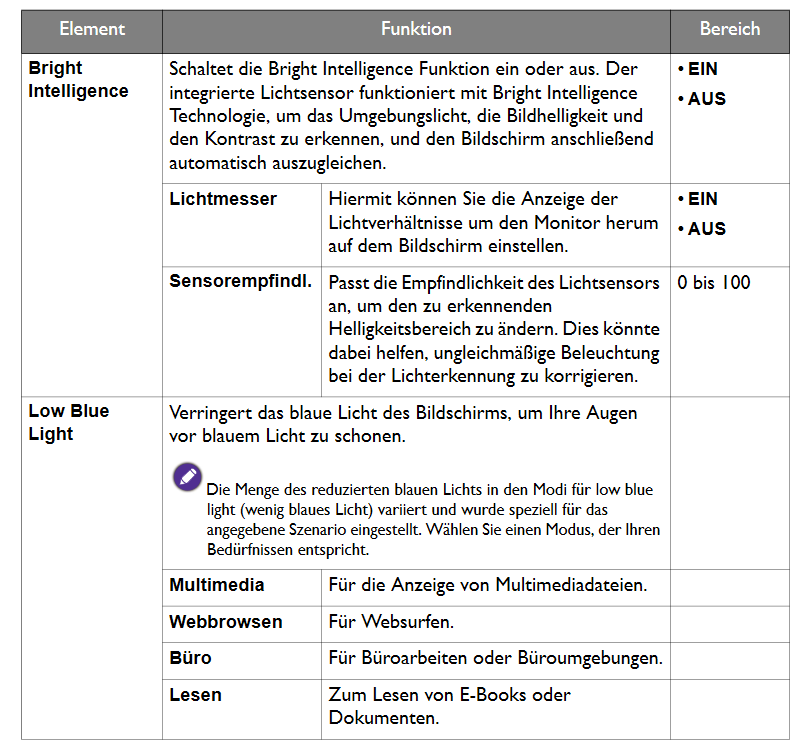

Beachte auch bitte dieses Menü!
https://benqesupport.blob.core.windows.net/esupport/LCD MONITOR/UserManual/GL2480/UM_DE_210210091709.pdf
Nicht, daß durch den Helligkeitssensor oder andere automatische Hilfen/ Anpassungen das Bild unnötig verfälscht wird! Die automatische Helligkeitsregulierung würde ich gleich mal deaktivieren. Konnte noch nie einen Nutzen darin erkennen!

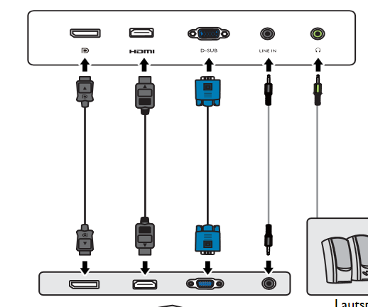

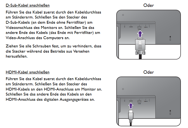

Nochmal wie du den Monitor angeschlossen hast:
Du hast doch den Monitor direkt über ein HDMI- Kabel mit dem Rechner verbunden und auch HDMI als Signaleingang im Monitormenü ausgewählt!? Du verwendest keine D- Sub Verbindung über irgendwelchen Adapter!? D- Sub wäre nämlich analog und du hättest dann ein sichtbar schlechteres Bild.

Aber den D- Sub Eingang am Monitor hast du doch nicht angeschlossen?
Also du verwendest nicht das blaue Verbindungskabel?

Das blaue Kabel hatte ich vorher beim alten Bildschirm jetzt benutze ich ein HDMI Kabel, das sieht anders aus
