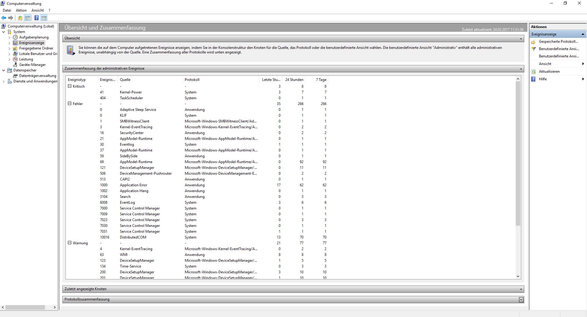

Was sagt die Windows Ereignisanzeige?
(Dieser PC => rechte Maustaste => Verwalten =>Ereignisanzeige)
Die Ereignisanzeige hat so einiges zu erzählen. Ich habe mal ein Screenshot angehängt.
Bei den Updates bzw. bei der Betrachtung des Update-Verlaufs ist mir aufgefallen, dass das Update "Update für Windows 10 Version 1607 für x64-Systeme (KB3211320)" fehlschlägt (Fehlercode: 0x80073712) . Es ist mittlerweile schon mehr als 10 mal fehlgeschlagen. Kann das die Ursache sein?
