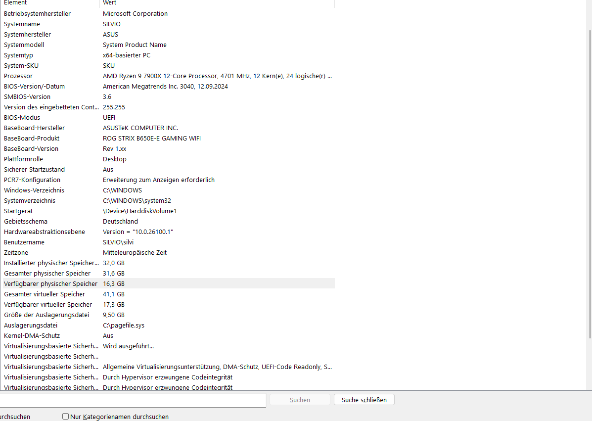

Servus zusammen,
ich komme zu euch, weil ich selber einfach nicht mehr weiter weiß und nur am verzweifeln bin. Ich habe meinen PC seit ungefähr 2-3 Monaten und kriege bei Games wie Dark Souls 3, League of Legends usw.. harte FPS Drops. Niedrige Einstellungen bereits probiert, alles im Hintergrund geschlossen und trotz dessen ruckelt es weiter. Spiele wie LoL können glaub ich sogar auf einen Toaster flüssig gespielt werden, umso absurder, dass es bei mir nicht geht ;D
Habe Geforce Experience drauf, alle Treiber sind aktualisiert
Hier meine Specs:
AMD Ryzen 9 7900X
ROG STRIX B650E-E GAMING WIFI
GeForce RTX 4080 SUPER
Corsair DDR5-6000 3000mhz 2x16gb
Lian Li GALAHAD II LCD SL-INF ARGB 360 | AiO-WasserkühlungS
SAMSUNG 990 PRO Festplatte, 2 TB SSD M.2 via NVMe, intern
Paar Bilder falls ich was vergessen habe, füge ich gerne hinzu falls was fehlt.
SC ist während der Frame Drops von League

Ist das ein Fertig PC wo schon alles eingerichtet war oder hast du den PC selbst zusammengebaut und Win11 frisch installiert?
Mainboard Bios aktuell? Was ist mit den BIOS Einstellungen? Irgendwelche AI-OC Funktionen oder so aktiv? Testweise hier mal alles nach dem BIOS Update auf Default lassen/stellen und dann erneut testen. Auch kein RAM OC.
Häufig machen kleine Programme wie Wallpaper Engine oder auch so etwas wie L-Connect Probleme.
Wie schaut es mit Festplatten, alten Festplatten im System aus?
@Ayo34 Hi,
PC selber zusammengebaut
Habe im Bios selbst nichts umgestellt, daher sollte alles auf Default sein.
Ist auch aktuell ja
Wie kann L-Connect auf Wallpaper Engine zu Probleme führen? Bin nur neugierig ^^
Habe nur die SSD drinnen, sonst keine andere.
Reaktionen: KEV24in_Janßen
Gerade mal nachgeschaut, dein Bios ist nicht aktuell. :evillol:
Aber schaue bitte mal im Bios nach, da sind häufig komische Funktionen aktiviert. Auch solltest du kontrollieren, ob DOCP/XMP beim RAM aktiviert ist.

@Ayo34 Hab es grad aktualisiert :D Bin jetzt aktuell auf Firmware 3207
Achso, ja das macht Sinn :)
Ram ist in Slot 2+4, yes

Ich habe die Lösung gefunden.
Bios -> AI Tweaker -> EXPO I Profil ausgewählt und guck her, es geht.
