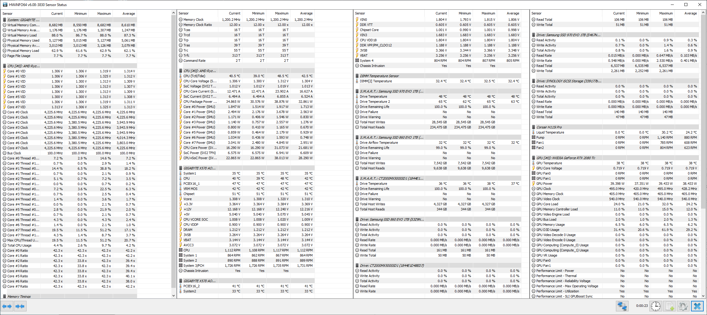

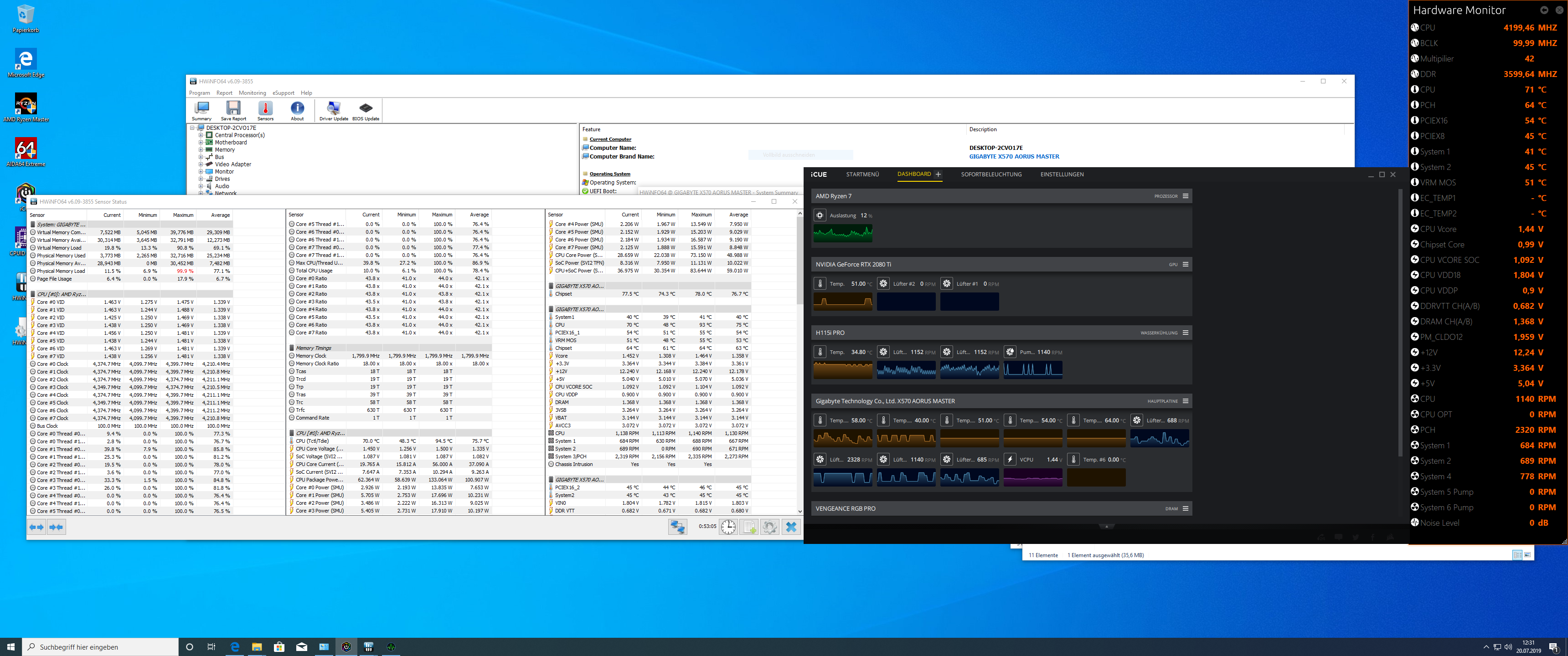

Takten tut er allerdings immer noch permanent mit 4.xx Ghz. Taktet der im idle nicht runter wie der Intel?

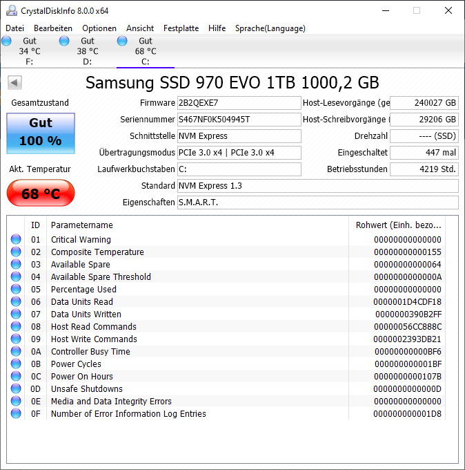

Ich hab jetzt mal meine NVMe SSD wieder eingebaut.
die hat idle fast 70 Grad.
Das waren vorher unter gleichen Bedingungen unter 50.

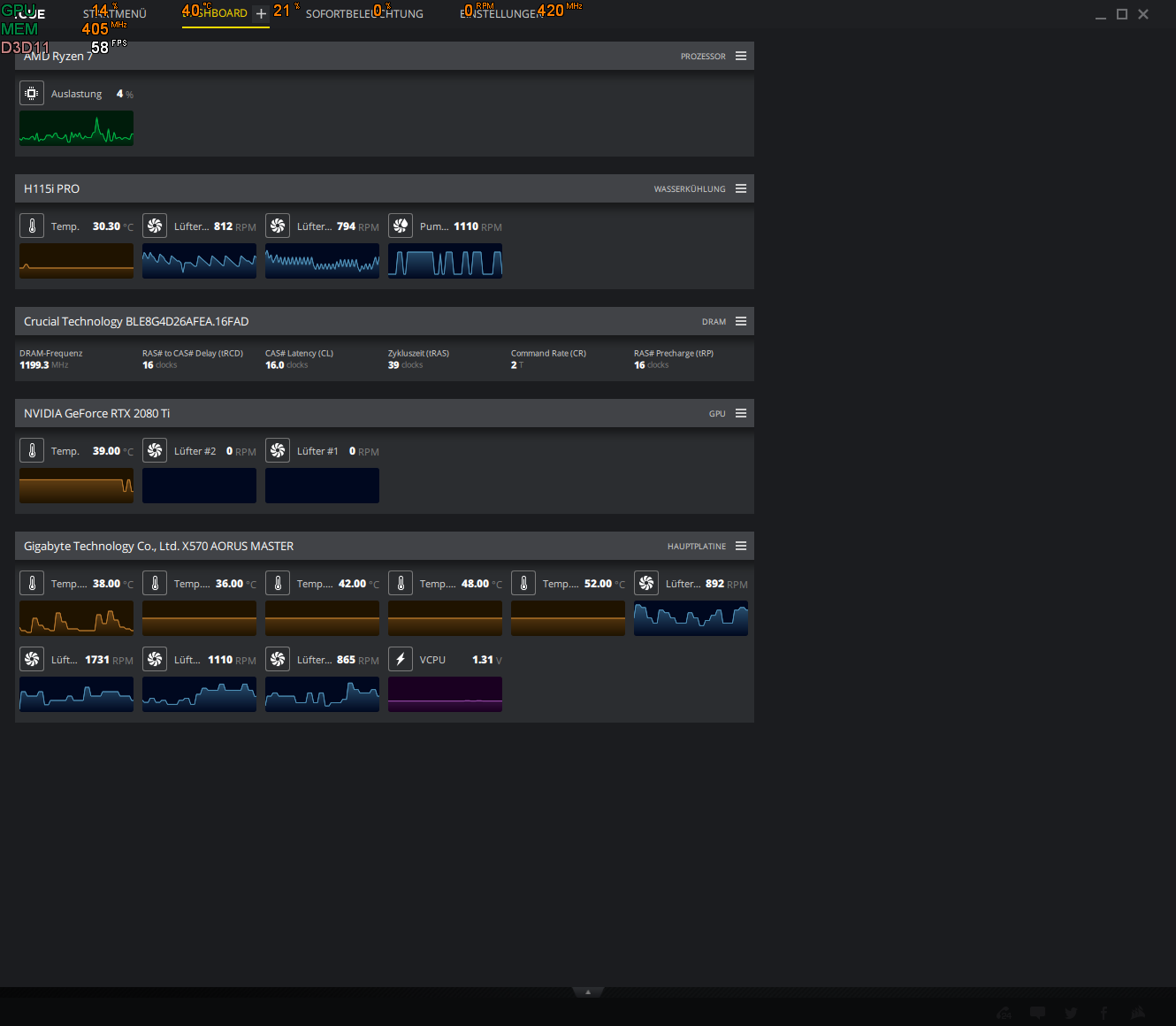

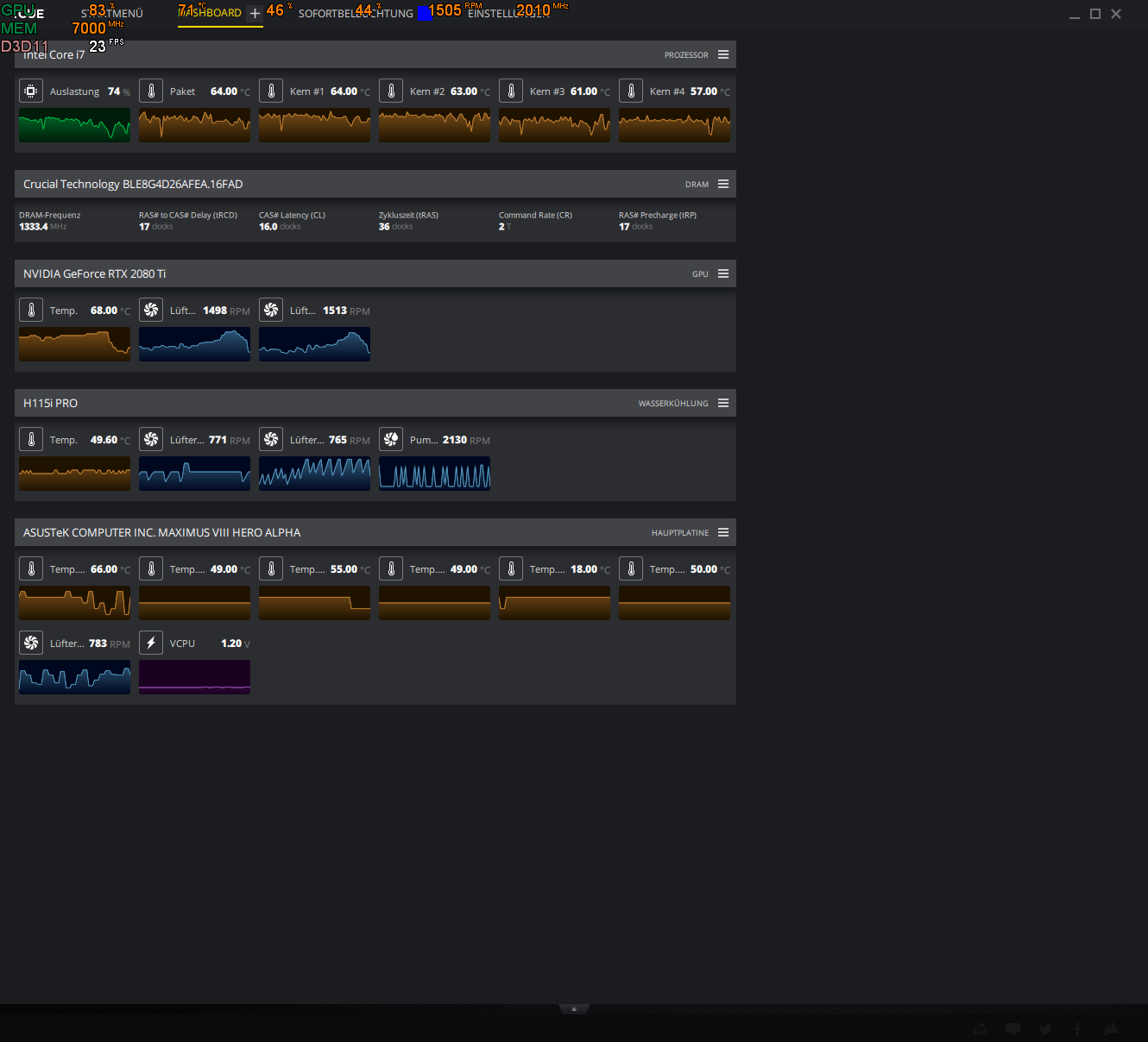

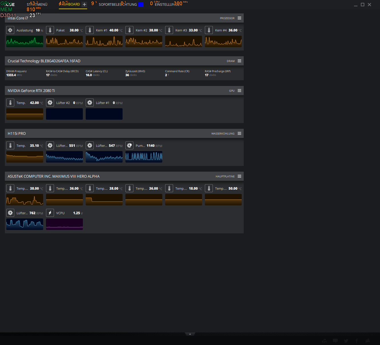

Zum Vergleich mal ein Screenshot noch von meinem 6700K wo ich bei BFV mal kurz rausgetabbt habe.
Was mich wundert:
Intel CPU bei 65 Grad ca, aber das H115i auch bei um die 50 Grad. das war mit der Corsair Originalwärmeleitpaste vom H115i die sicher nicht die beste ist.
AMD Cpu wird deutlich wärmer, aber das H115 ist kühler. Wird da die Wärme nicht ordentlich von der CPU abtransportiert?
Der Gap zwischen CPU und AiO ist bei AMD bei mir schon extrem.
DIe Intel werte sind aus geschlossenem Gehäuse, die AMD aus offenen, was eigentlich noch für niedriegere Werte sorgen solte...
Ich versteh das nicht, waum bei AMD eigentlich fast alles von Grund auf heiser ist im System.

DIe SSD hab ich jetzt in den untersten M.2, schwupps Temp bei 51 Grad. eigentlich immer noch zu hoch, aber deutlich besser als knapp 70

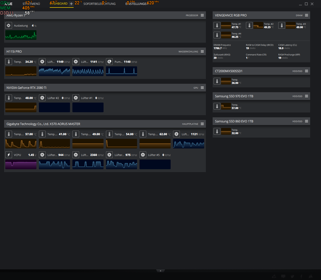

Update:
die letzten Stunden waren die Hölle, aber so lernt man seinen PC lieben...
ALLE Temp Werte sind jetzt deutlich besser: CPU im idle bei 38-46, der Rest auch deutlich kühler. Siehe Screenshot.
-> es scheint dass die AiO jetzt ihren Zweck erfüllt und die CPU kühlt ;)
Der Weg dahin:
  • AiO runter, CPU und AiO reinigen
  • Boxed Kühler drauf, Montage war ziemlich hakelig
  • PC geht gar nimmer an
  • Problemsuche warum (Ram getauscht, Netzteil komplett neu verkabelt usw)
  • Problem gefunden: CPU sass wohl nicht richtig im Sockel. keine Ahnung wie das ging, aber als ich den Box Kühler runter machen wollte, klebte die CPU dran :(
  • CPU gecheckt: alle PINs OK, Sockel auch OK
  • CPU neu gesockelt, Kühler wieder drauf -> PC geht an
  • neues Problem: PC Bootet nicht durch
  • RAM raus (4*8GB 3600Mhz) ein Riegel rein
  • PC Bootet wieder und läuft
  • Box Kühler ist laut, aber er kühlt und die Temps sidn schon besser als vorher mit der AiO
-> CPU OK, lässt sich kühlen ;)
  • Box Kühler wieder runter (CPU blieb diesmal im Sockel), beides wieder saubermachen
  • neue Runde mit der AiO
  • Kühlpaste drauf (5 Punkt), AiO drauf, bissl rumgeschwubbelt um die Paste zu verteilen, nochmal runter genommen zum Pastencheck -> alles gut, wieder drauf.
  • Schrauben der AiO richtig angezogen (per Hand bis nimmer ging, da war ich beim ersten Mal glaub ich zu vorsichtig...
  • PC neu gebootet -> schon im BIOS Temps unter 40 Grad! :)
  • im Windows Desktop von den Temps her jetzt auch alles gut: siehe Screenshots
