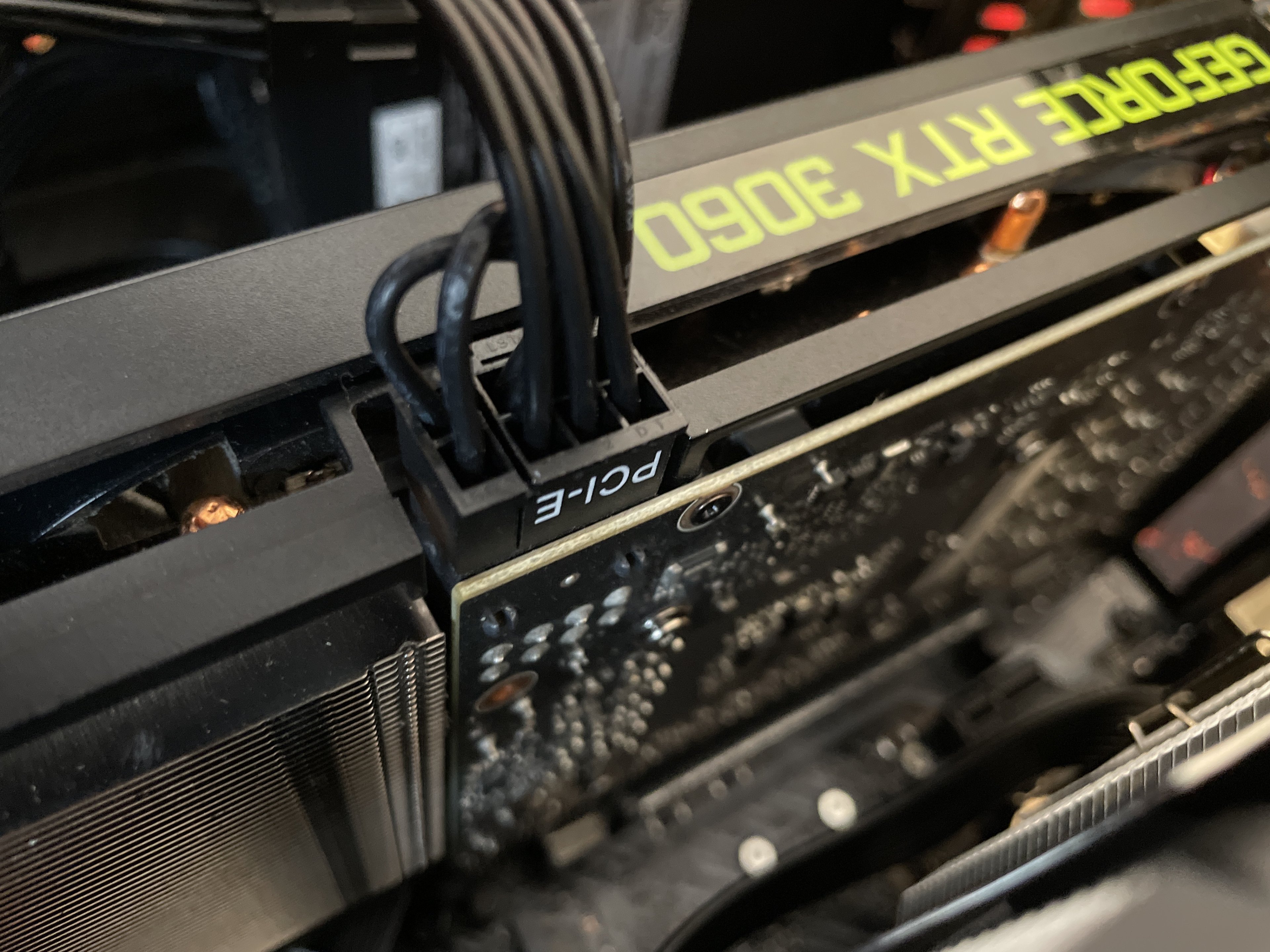

will jetzt net bei mir unbedingt nachschauen, aber wird wohl seine Richtigkeit haben wenn es die original Kabel vom Netzteil sind
PausenBrot1337 schrieb:
Aber der PSU Stecker hat nur 6 anstatt 8 Kontakte😬
Weil diese 2 Pins einfach nur der GPU mitteilen, dass ein Kabel mit 150Watt statt 75 Watt angeschlossen ist.
Da geht keine Leistung über diese Pins. Also alles gut.
Tja solche Posts kommen, wenn man nur den Startbeitrag und den letzten liest.
Das Netzteil, was du jetzt hast ist völlig OK.
Also habe ich wahrscheinlich etwas falsch angesteckt?

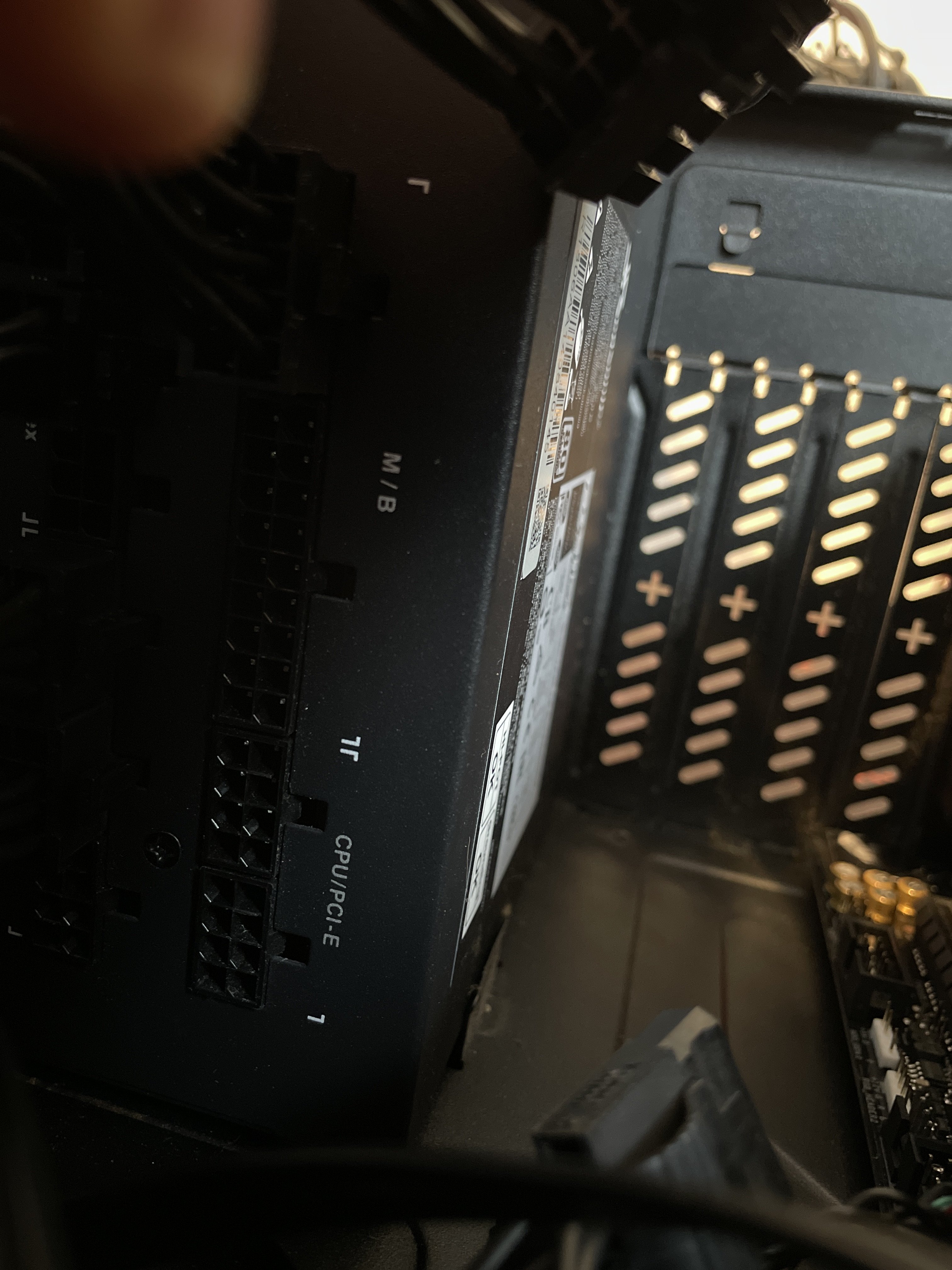

Hier nochmal die Slots wo ich die GPU angeschlossen habe (bei BILD 2 am PCIe
Kannst du auf dem letzten Bild was erkennen? Nein? Ich auch nicht, mach an deinen Handy das Licht an, dann sieht man vieleicht auch etwas. :)
Ich habe den Fehler gefunden, der Strom für das MB war nicht richtig dran :D

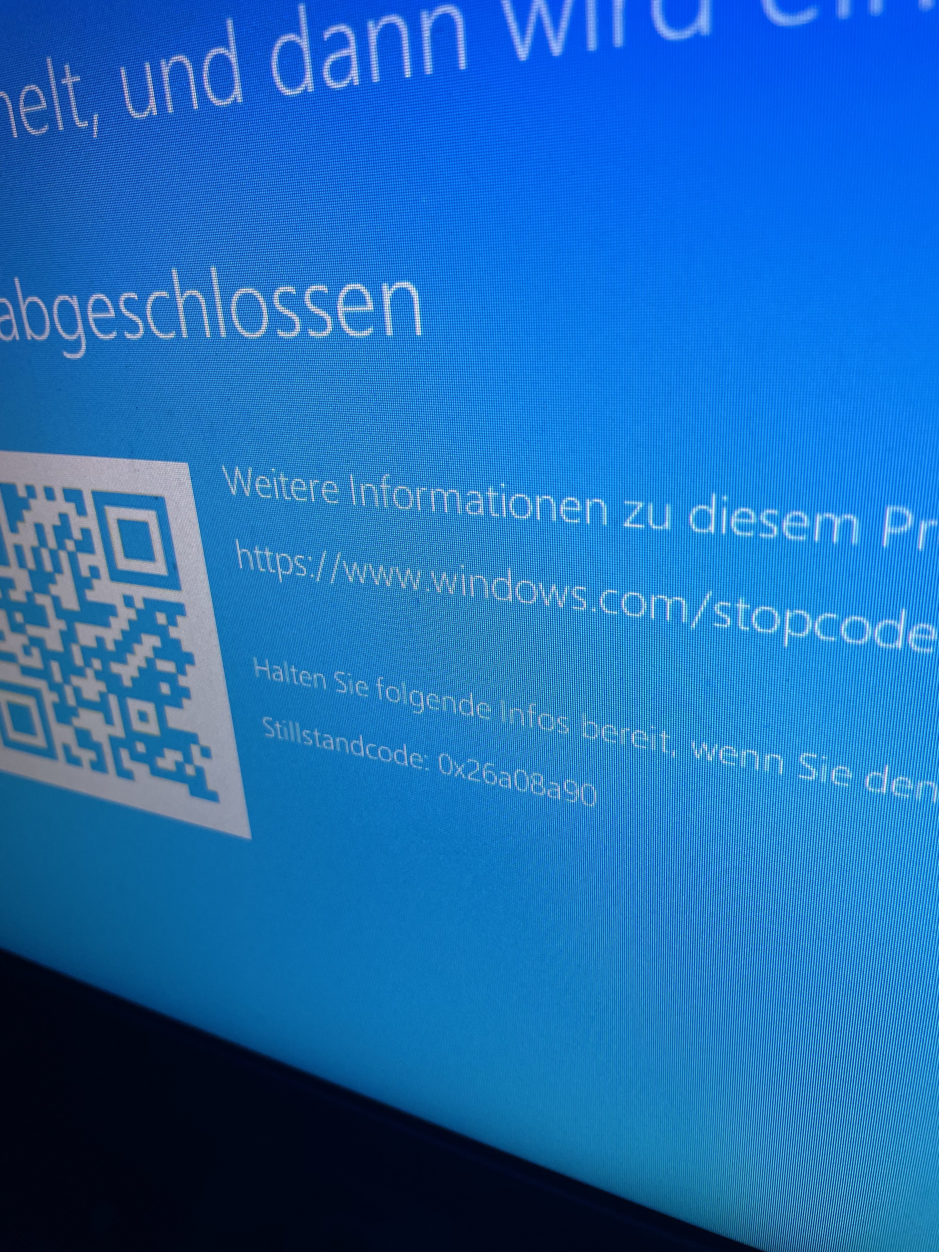

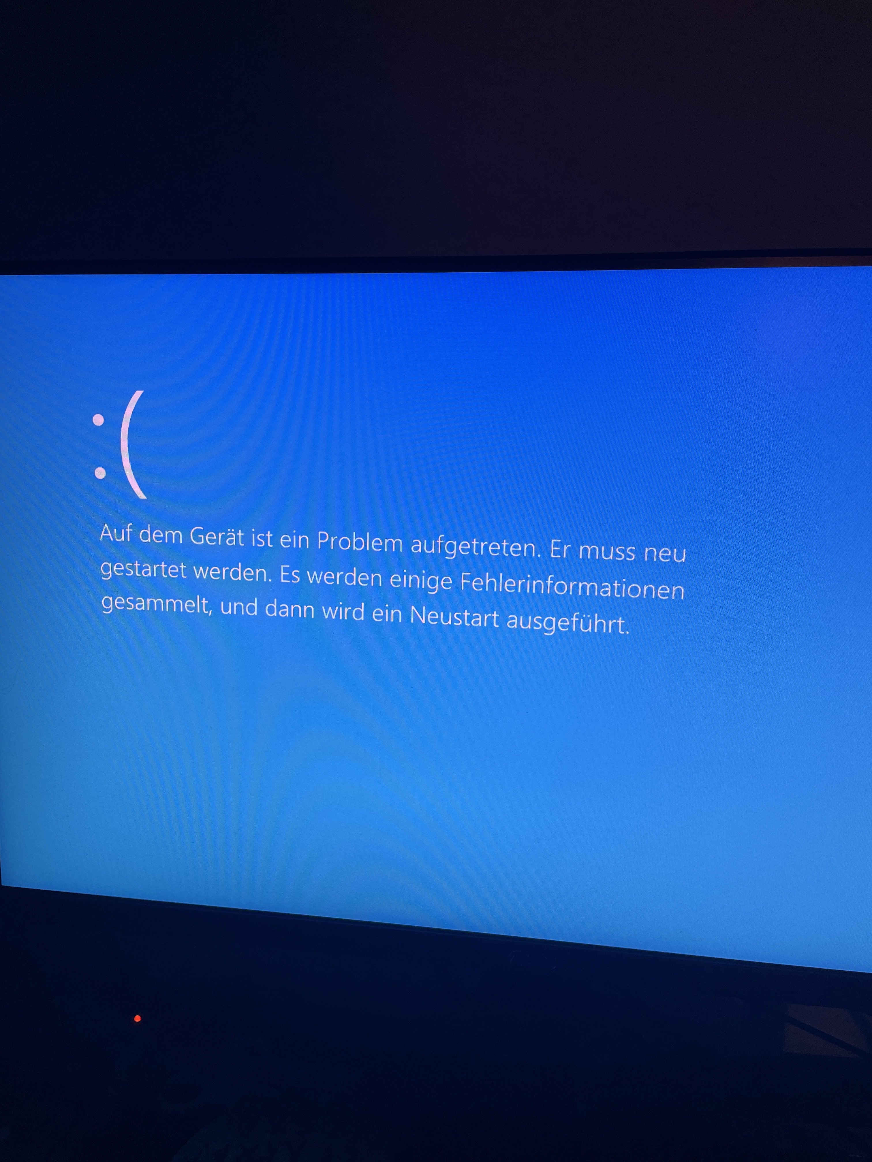

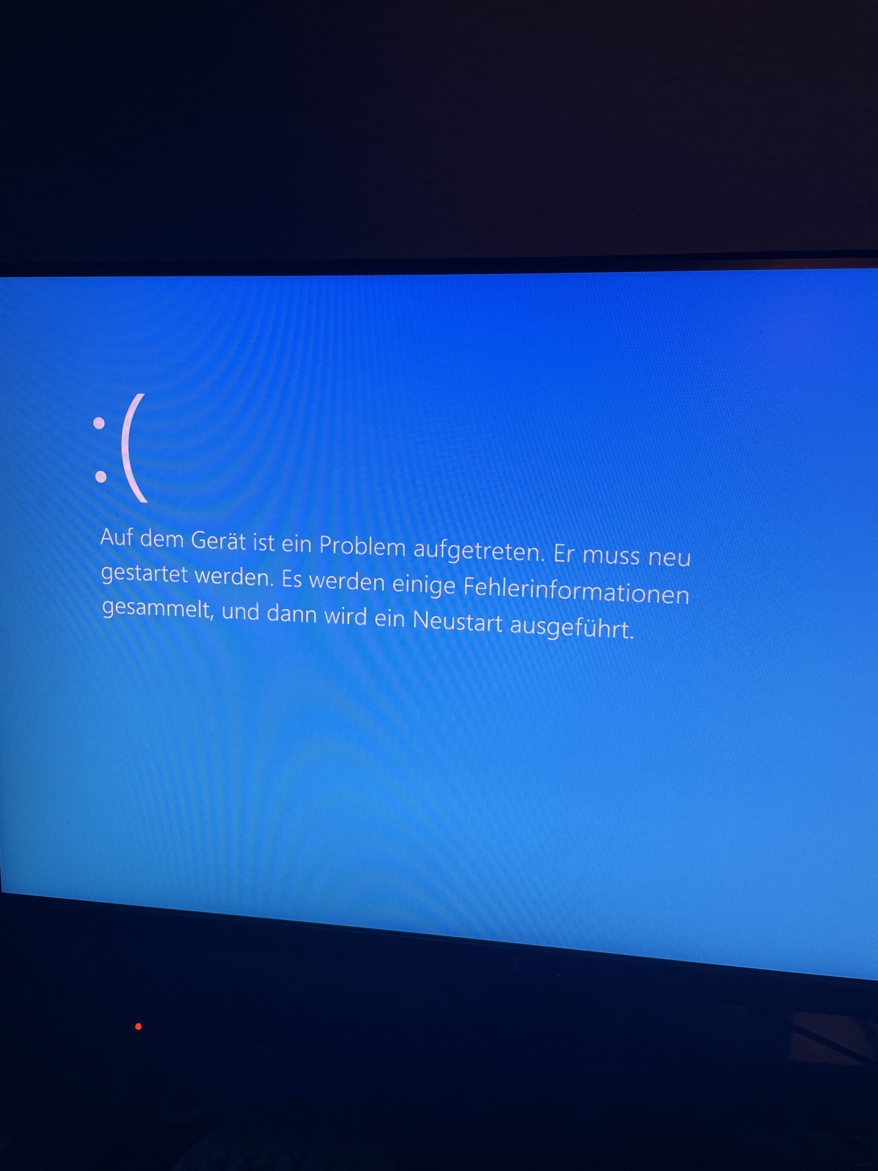

Nun ist der Rechner beim Hochfahren abgestürzt.
Und jetzt habe ich das BIOS auf die neuste Version gebracht.
Was wäre der nächste Schritt wenn der Fehler weiterhin bestehen sollte?

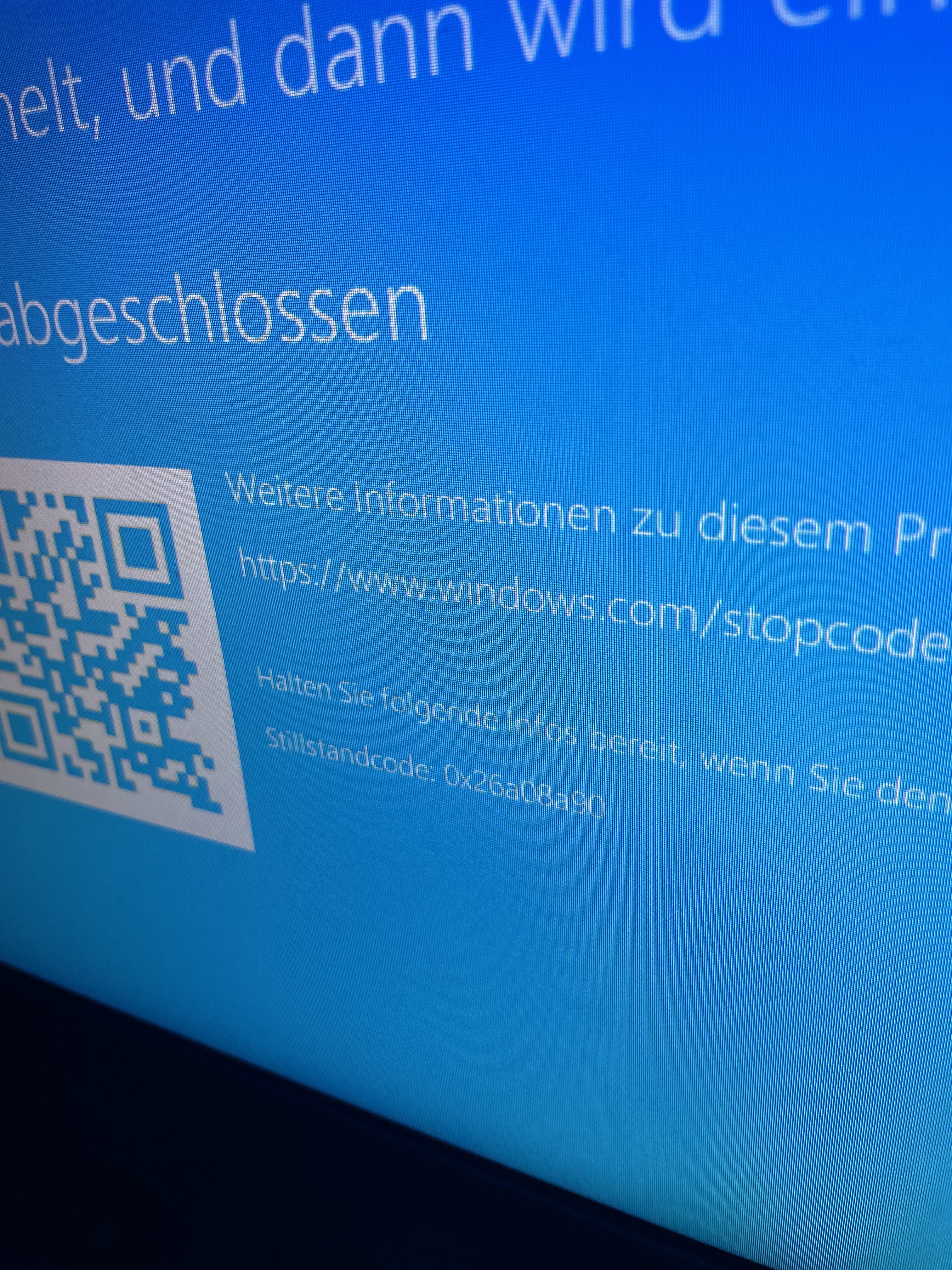

Und wieder beim starten der Einstellungen.
Diesmal mit Code.

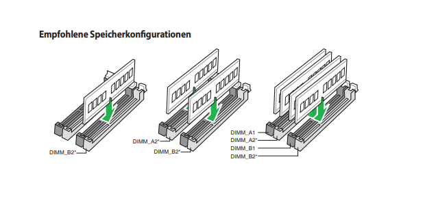

Deine Speichermodule stecken in DIMM A2 und DIMM B2? Wenn ja, probiere sie einzeln gesteckt in DIMM B2 aus.
Also ich habe jetzt mal ins Handbuch geguckt und habe rausgefunden das der RAM in A1 und A2 eingesteckt werden soll also hängen die Channel so zusammen.
