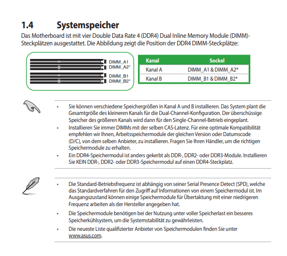

Also das ist die Tabelle
Das zeigt nur, dass "A1" und "A2" Channel A ist
Und "B1" und "B2" Channel B ist.

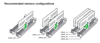

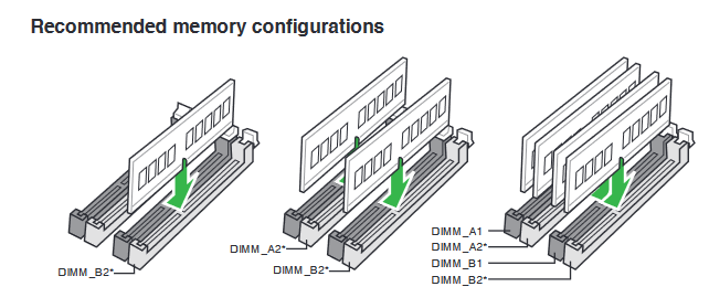

Zumal doch zwei Absätze tiefer auf dieser Seite,
eine Abbildung ist wie der RAM zu installieren ist (Recommended - Empfohlen)
man muss halt in Dimm A2 und Dimm B2 die Module setzen um den Dual-Channel Modus aktiviert zu bekommen, ist keine Wissenschaft

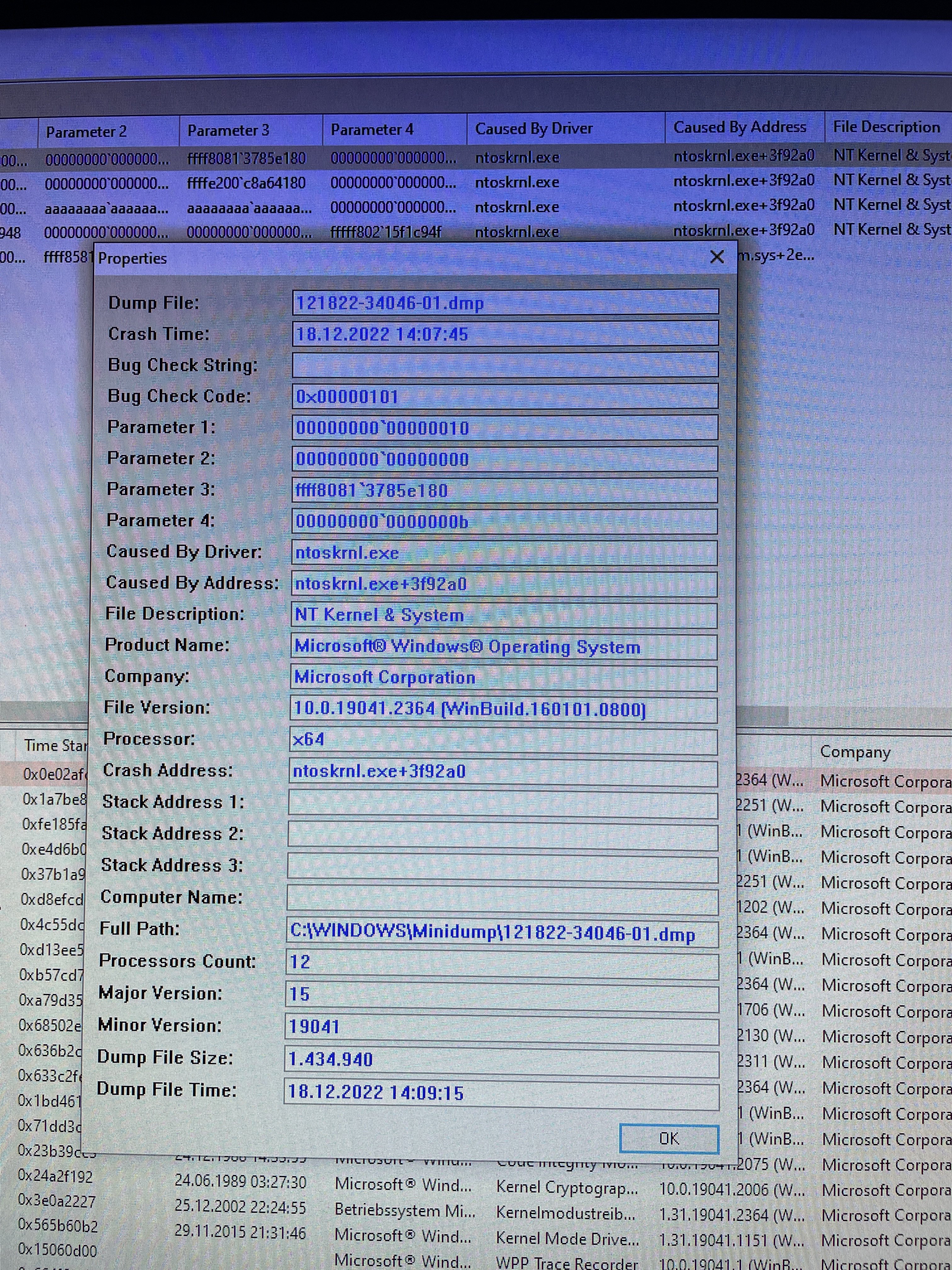

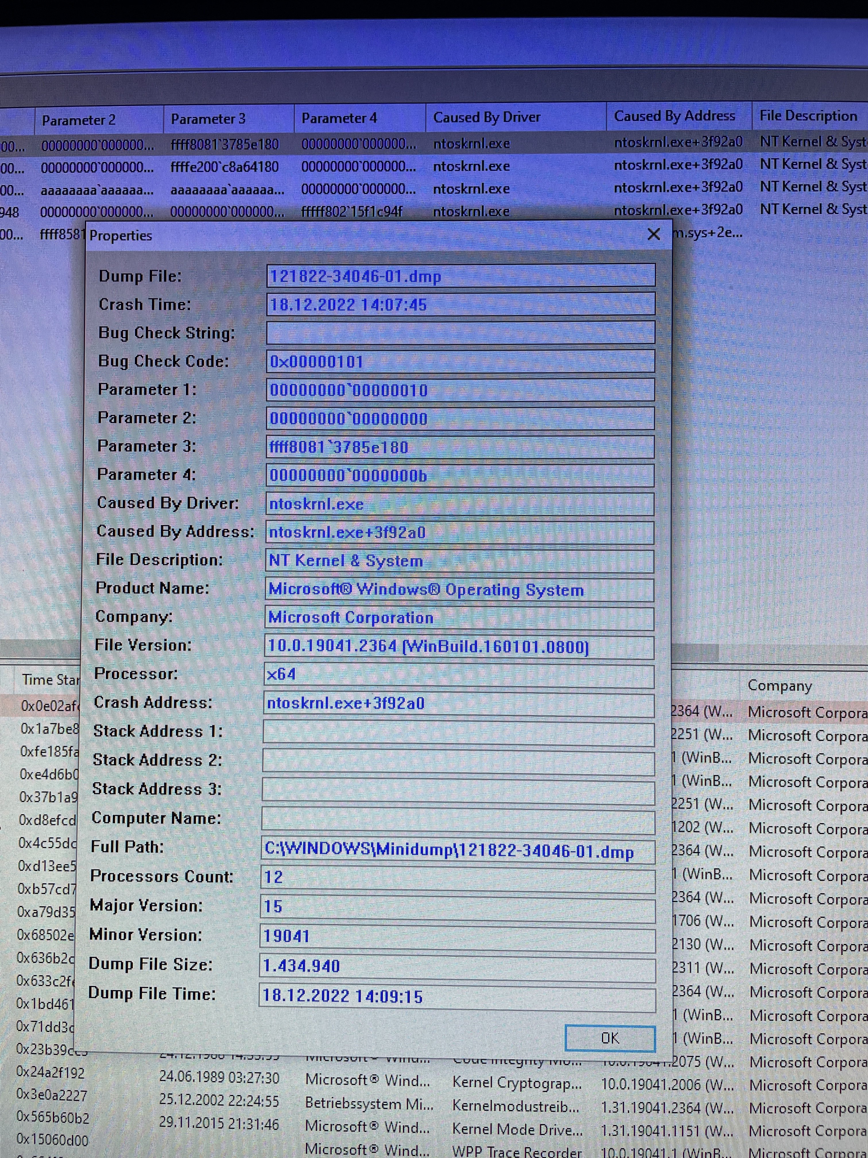

Also der letzte Fehler war: Der Computer wurde nach einem schwerwiegenden Fehler neu gestartet. Der Fehlercode war: 0x00000101 (0x0000000000000010, 0x0000000000000000, 0xffff80813785e180, 0x000000000000000b). Ein volles Abbild wurde gespeichert in: C:\WINDOWS\MEMORY.DMP. Berichts-ID: ced5eabf-7964-45be-add7-aad13e35cd80. Ereignis-ID: 1001

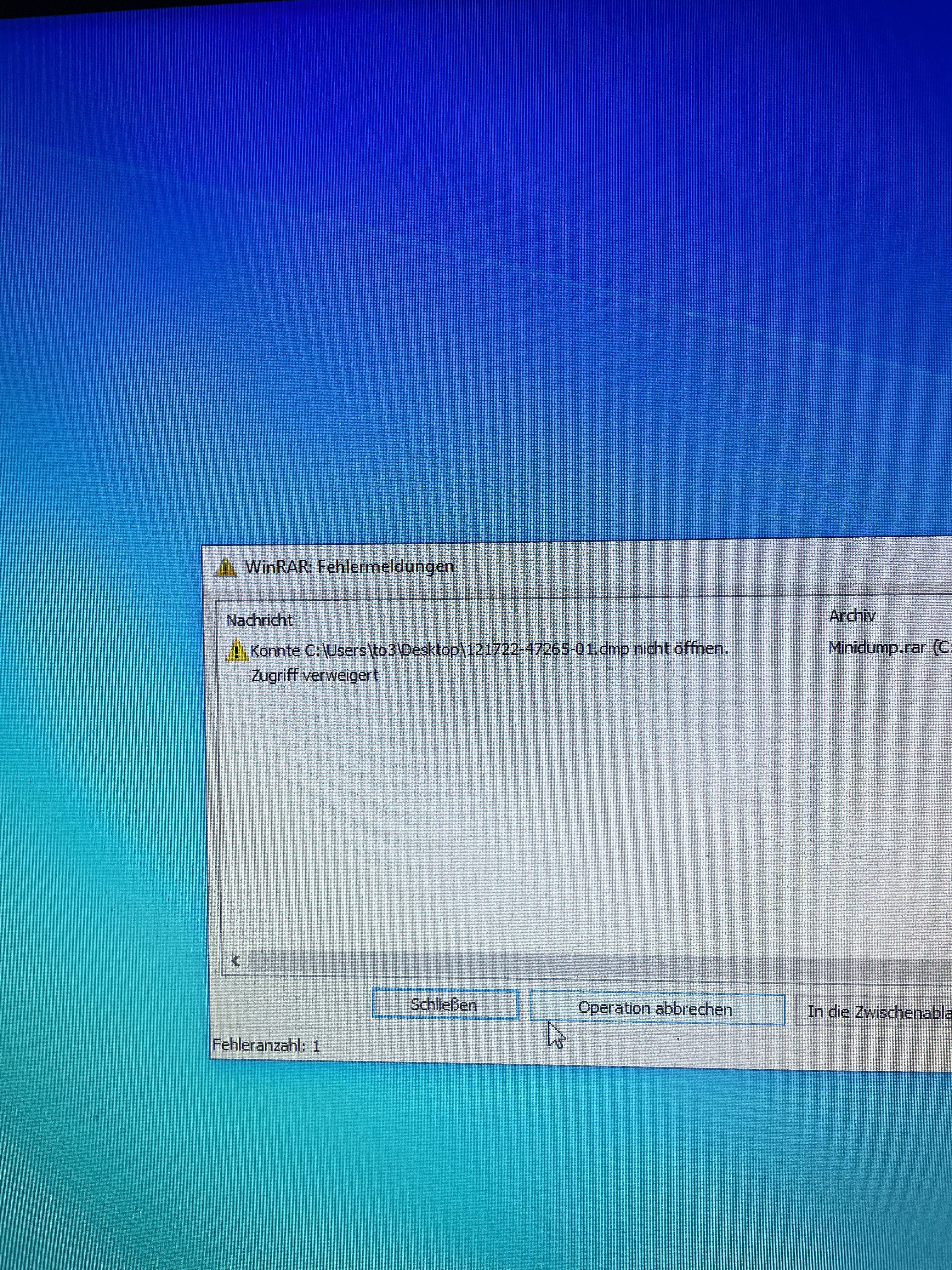

Die Informationen zum blue screen befinden sich im Ordner
C:/Windows/Minidump
Die letzten fünf Files auf den Desktop kopieren.
Mit rar oder zip verpacken.
Hier im Forum hoch laden.
Vollcrash ohne irgendwelche Hinweise.

Wenn ich die Datei verpacken möchte steht da:
