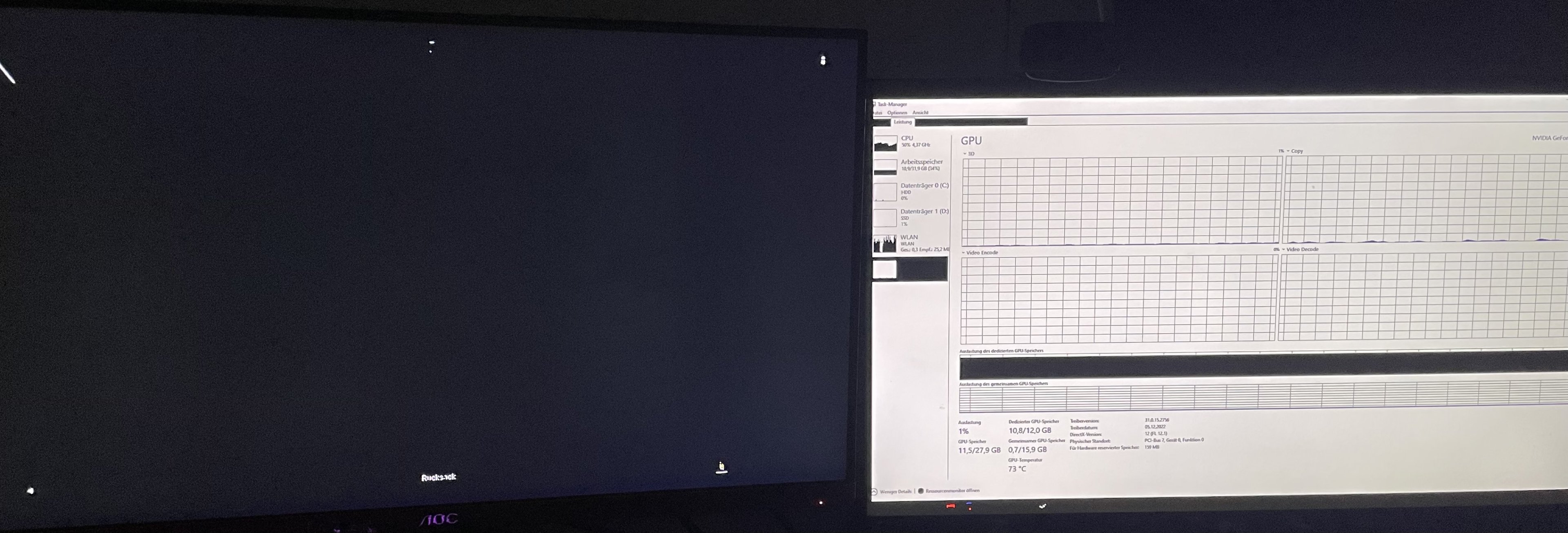

... Seit dem ich ein neues PC Setup habe Hängt sich der Rechner auf und hat dann Farbfehler (siehe Bild), außerdem ist es jetzt einmal passiert das ich einen Blackscreen hatte und der Rechner dann neu gebootet hat. Beides ist jetzt jeweils einmal passiert.
Woran könnte das liegen?

Alles passiert nur beim Zocken.

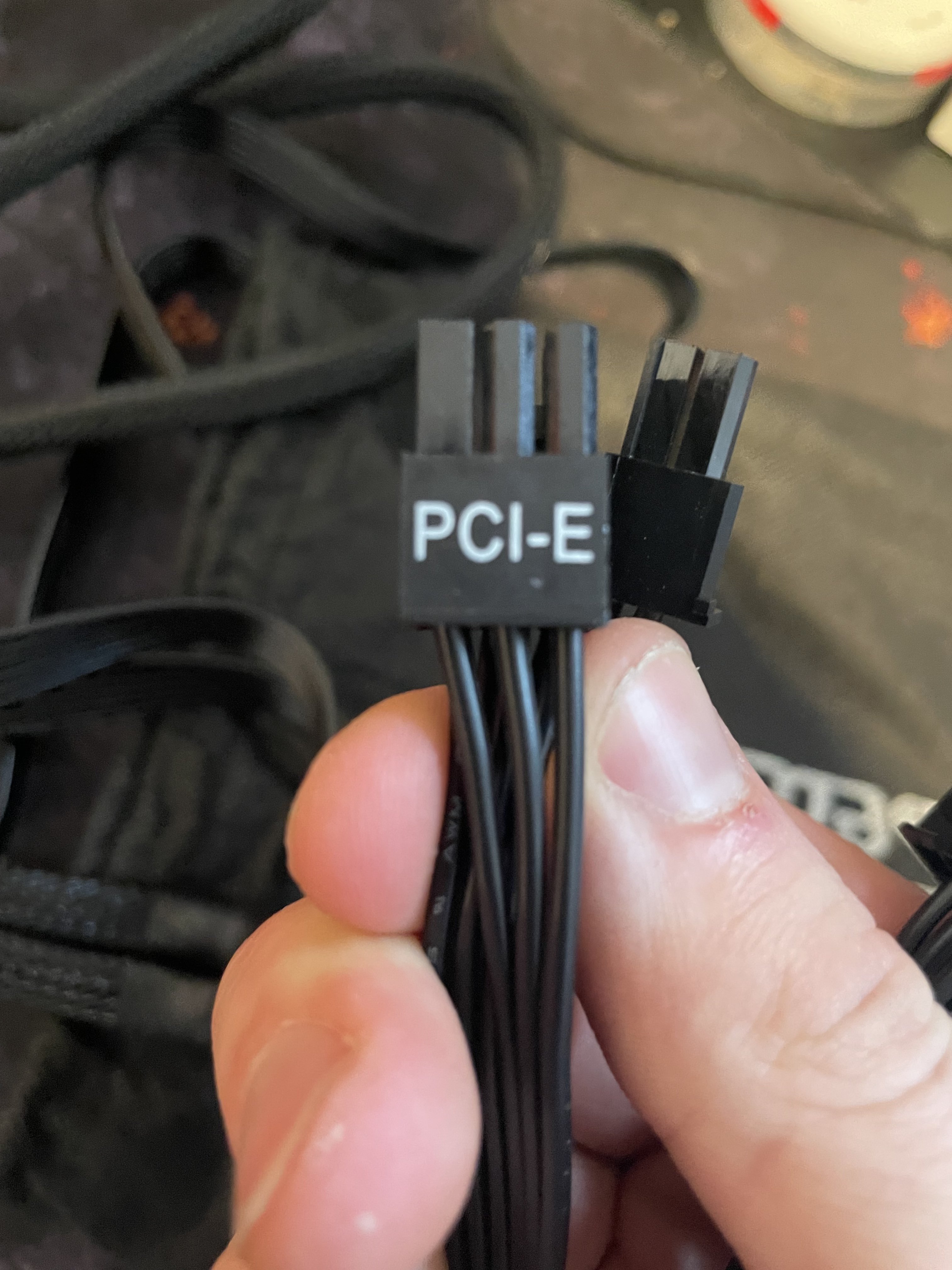

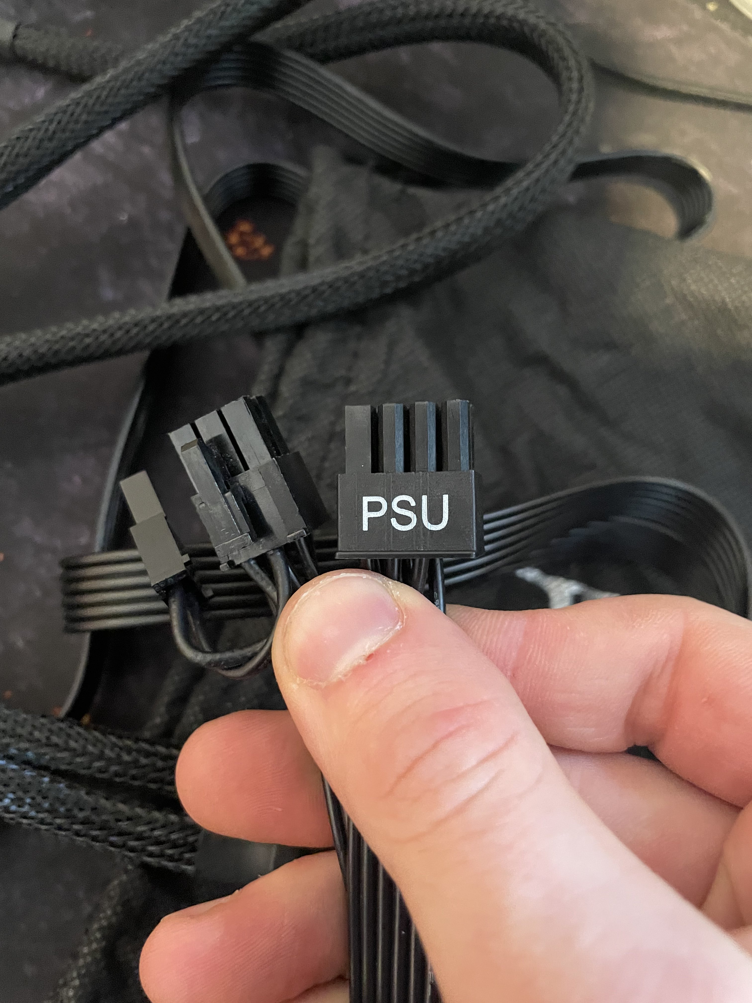

Was mir aufgefallen ist das bei dem Stecker (PSU) welcher an das Netzteil kommt nur 6 Kontakte sind (siehe Bild) und bei dem GPU Anschluss, das müsste da der 6-2 sein sind alle belegt.

ist schon korrekt, PSU kommt ans Netzteil und der 6+2 PCI-e Stecker an die Grafikkarte
