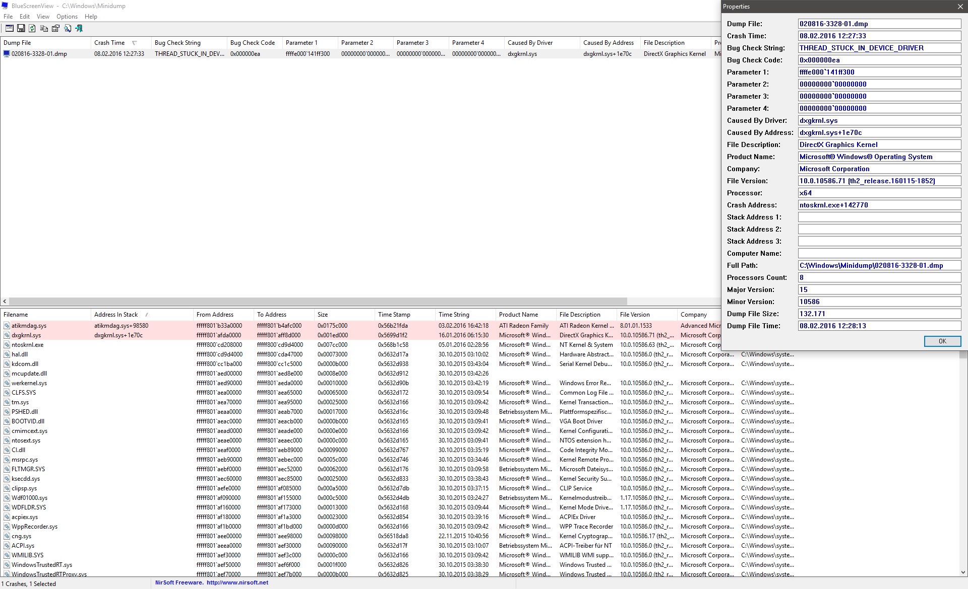

Anbei habe ich mal den Minidump vom Bluescreen ausgelesen. ich hoffe das ist richtig so.
