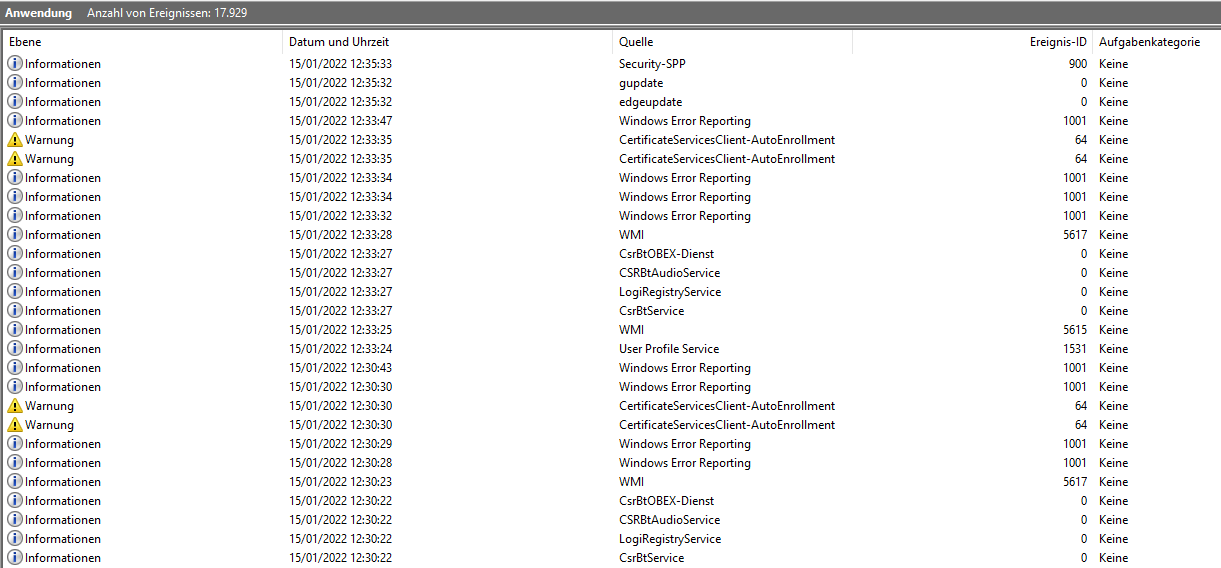

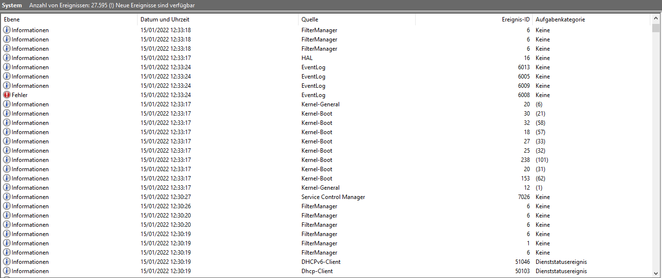

@Dustin2305 ich hab gesagt kurz vor dem Absturz. Die Übersichsseite sagt nichts aus.
Da musst schon links in den EInträgen bei System schauen

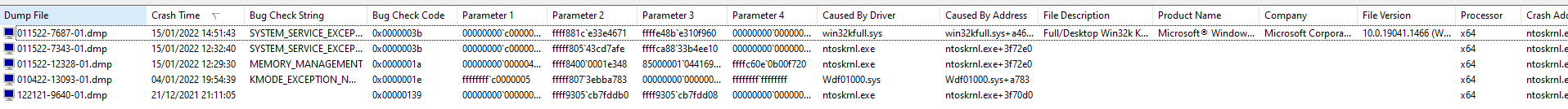

Habe gerade eben wieder ein Bluescreen bekommen ....
... und genauer? Bluescreenview sagt was?
Hast du dieses Headset das ständig Probleme macht eigentlich angesteckt, wenn die Fehler auftreten?
Headset habe ich immer angesteckt. Als der Bluescreen kam war NUR Chrome offen mit 3 Tabs
blueScreenviewer im anhang

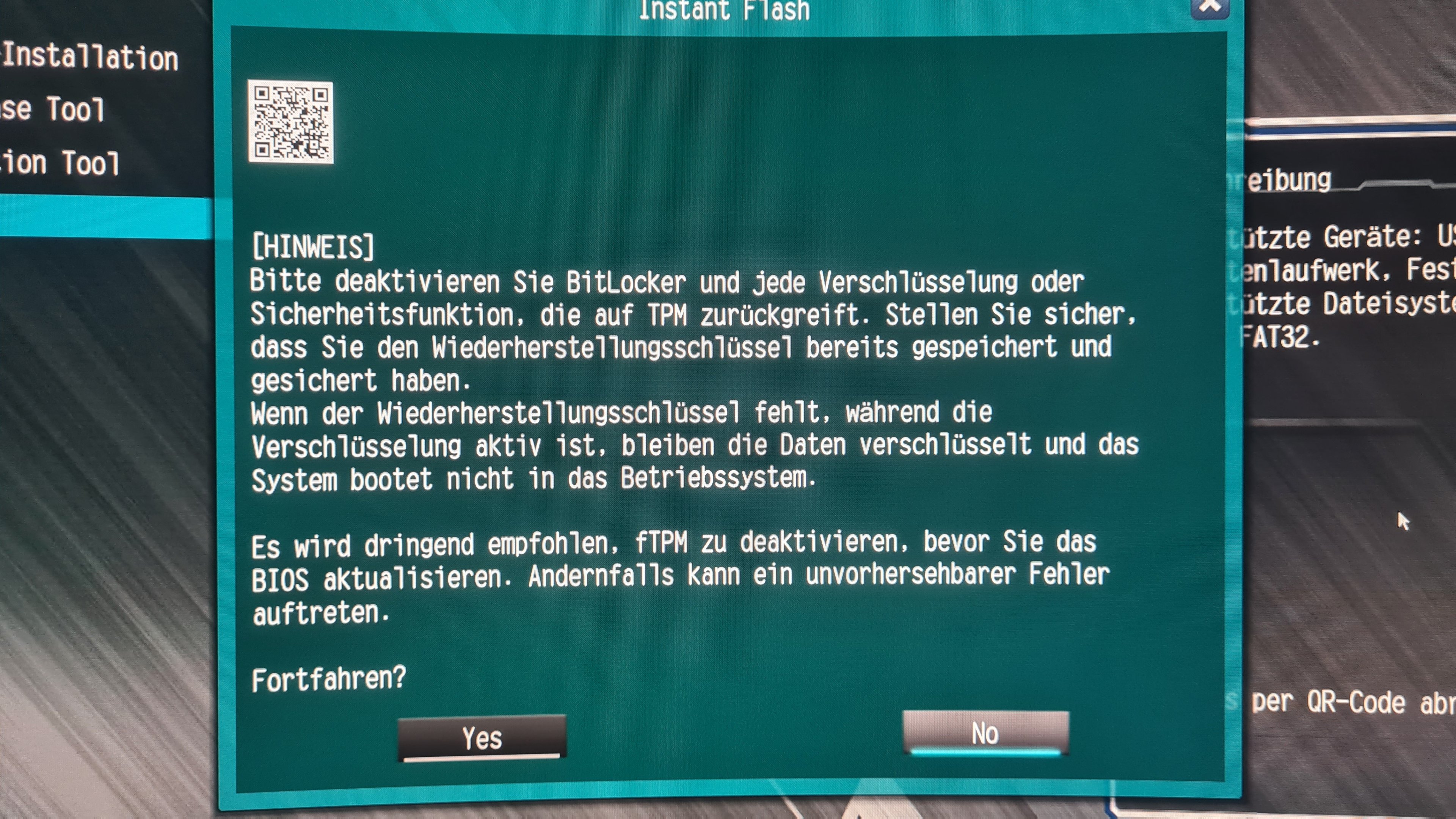

Will den Chipsatz updaten und ich verstehe nicht genau was ich jetzt deaktivieren soll. Welcher Wiederherrstellungsschlüssel ist gemeint?
Offenbar willst du nicht den Chipsatz Treiber sondern das UEFI updaten.
Ein UEFI Update überschreibt in dem Falle den Inhalt des TPM Chip und der PC würde dann auf eine Bitlocker verschlüsselte SSD nicht mehr zugreifen können.
Wenn du kein Bitlocker nutzt, dann kannst du die Meldung einfach ignorieren.
Dustin2305 schrieb:
Wo finde ich herraus ob ich einen Bitlocker habe?
Da man Bitlocker erst selber aktivieren muss, wüsstest du wohl, ob du es hast.
Hast du nur Windows Home kann es gar nicht aktiv sein und bei Pro kannst du in der Bitlocker-Verwaltung nachsehen.
Reaktionen: Dustin2305
