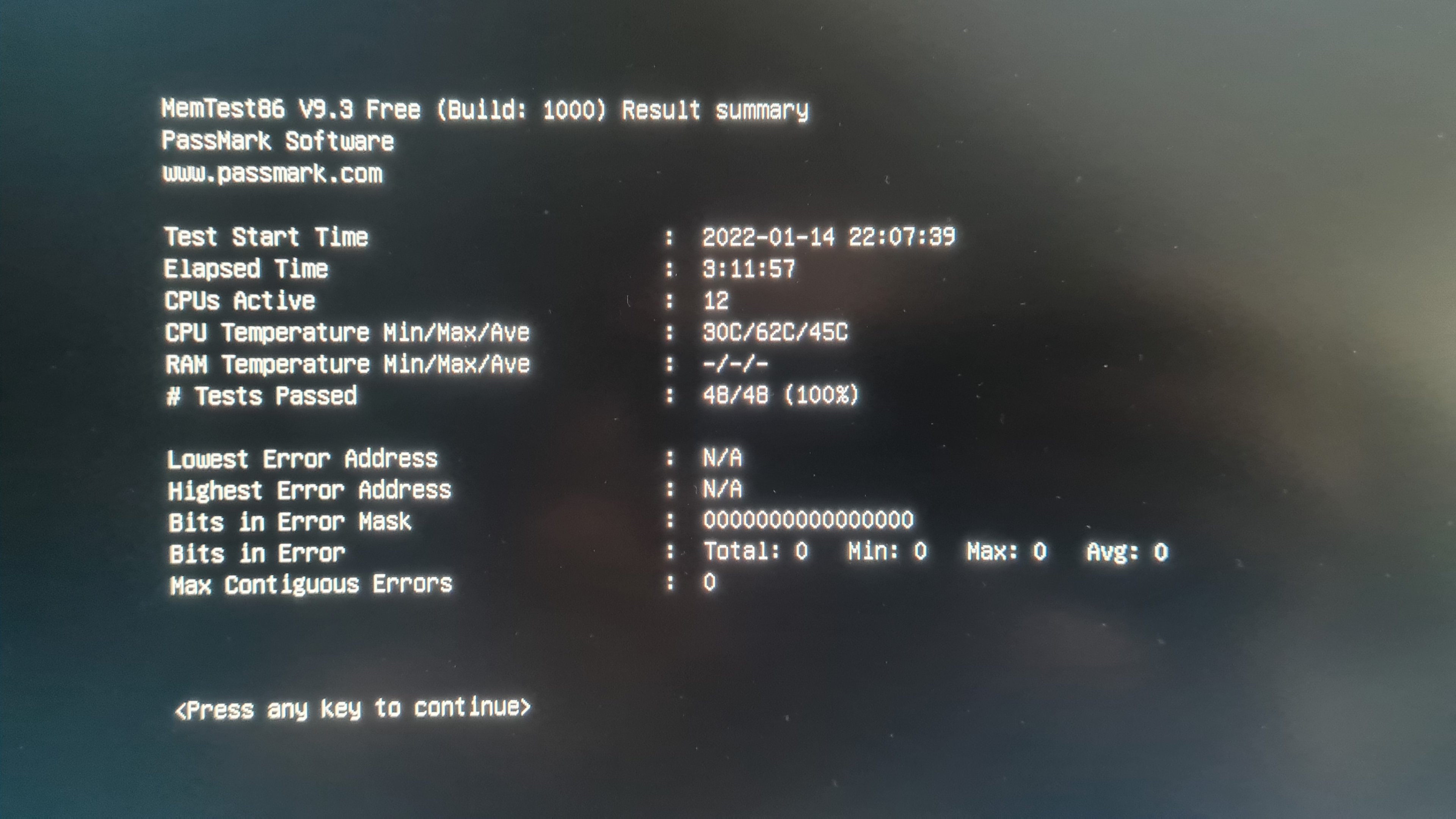

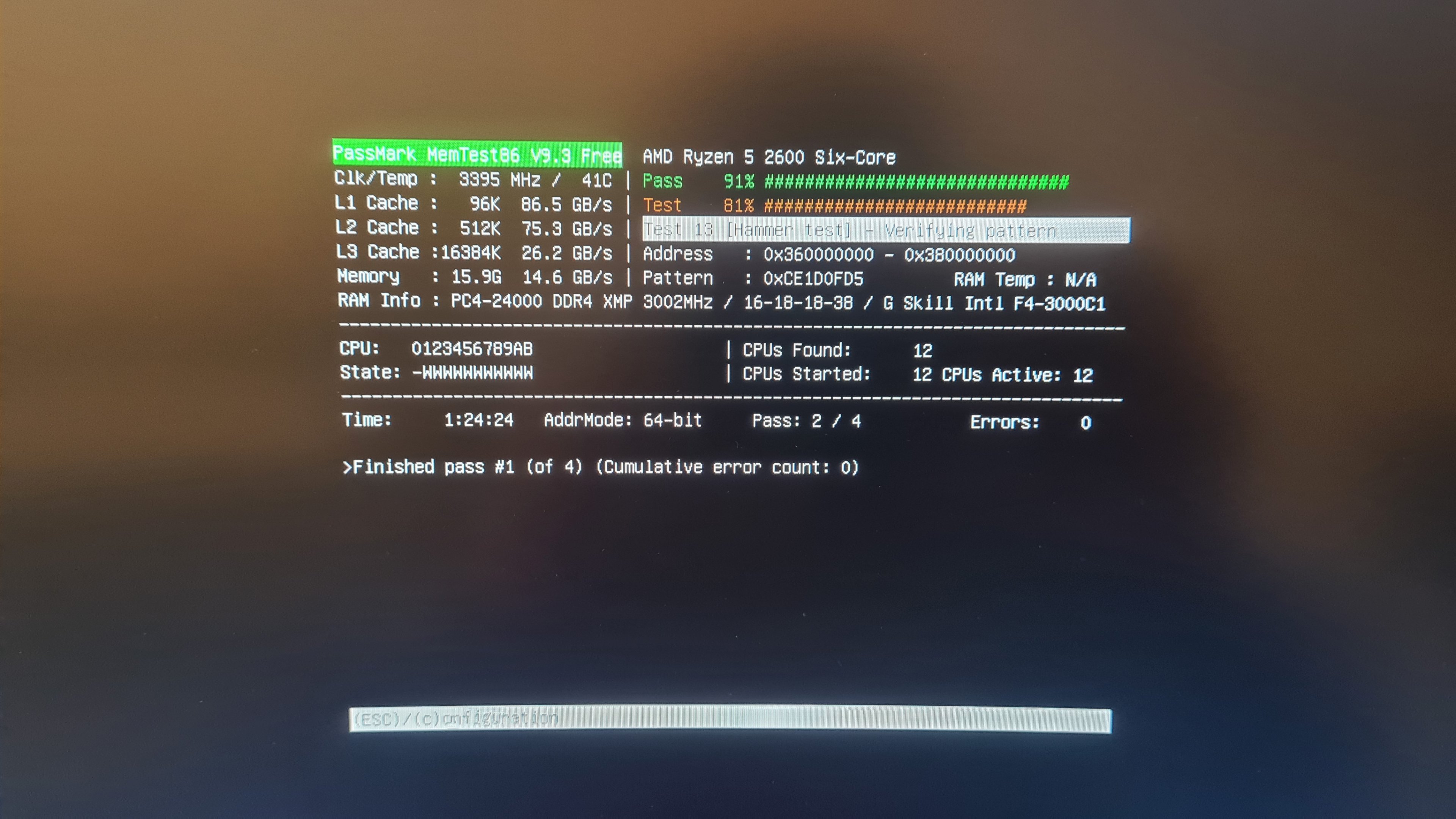

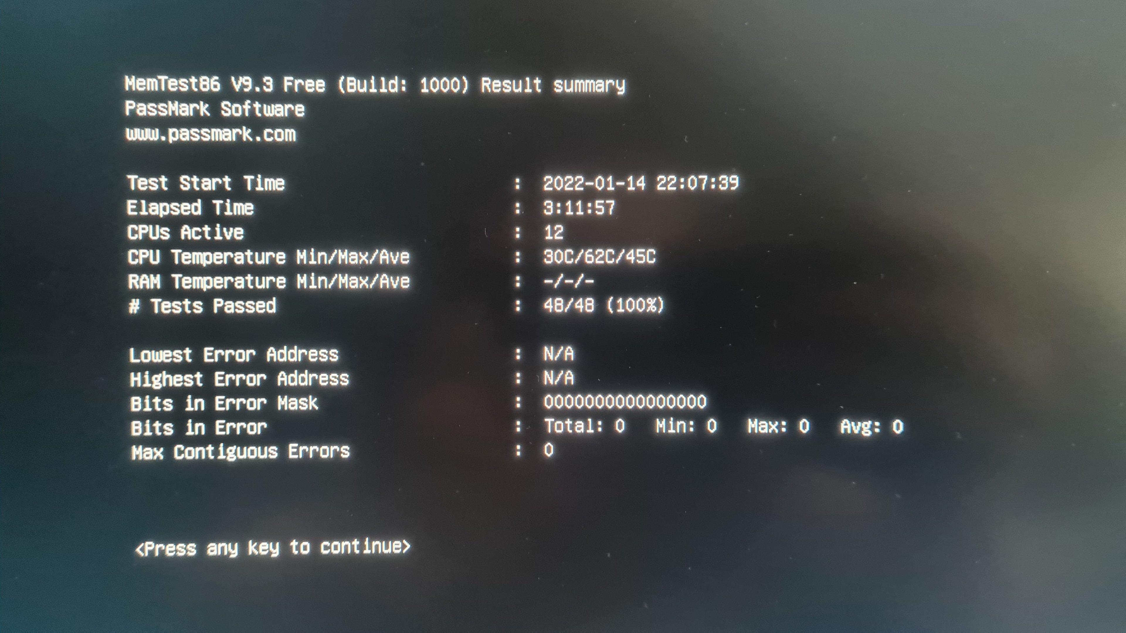

Dustin2305 schrieb:
Gut, und dann meldest dich bitte mit dem Ergebnis. Das wird einige Stunden dauern bis alle Durchläufe fertig sind.
Kannst aber auch sofort abbrechen, wenn auch nur ein Fehler auftritt, das ist dann einer zuviel
Dauert länger als gedacht kann ich es über Nacht laufen lassen und morgens nachschauen ob es Fehler gab oder startet mein PC nach dem Test? Ich bin so weit gekommen

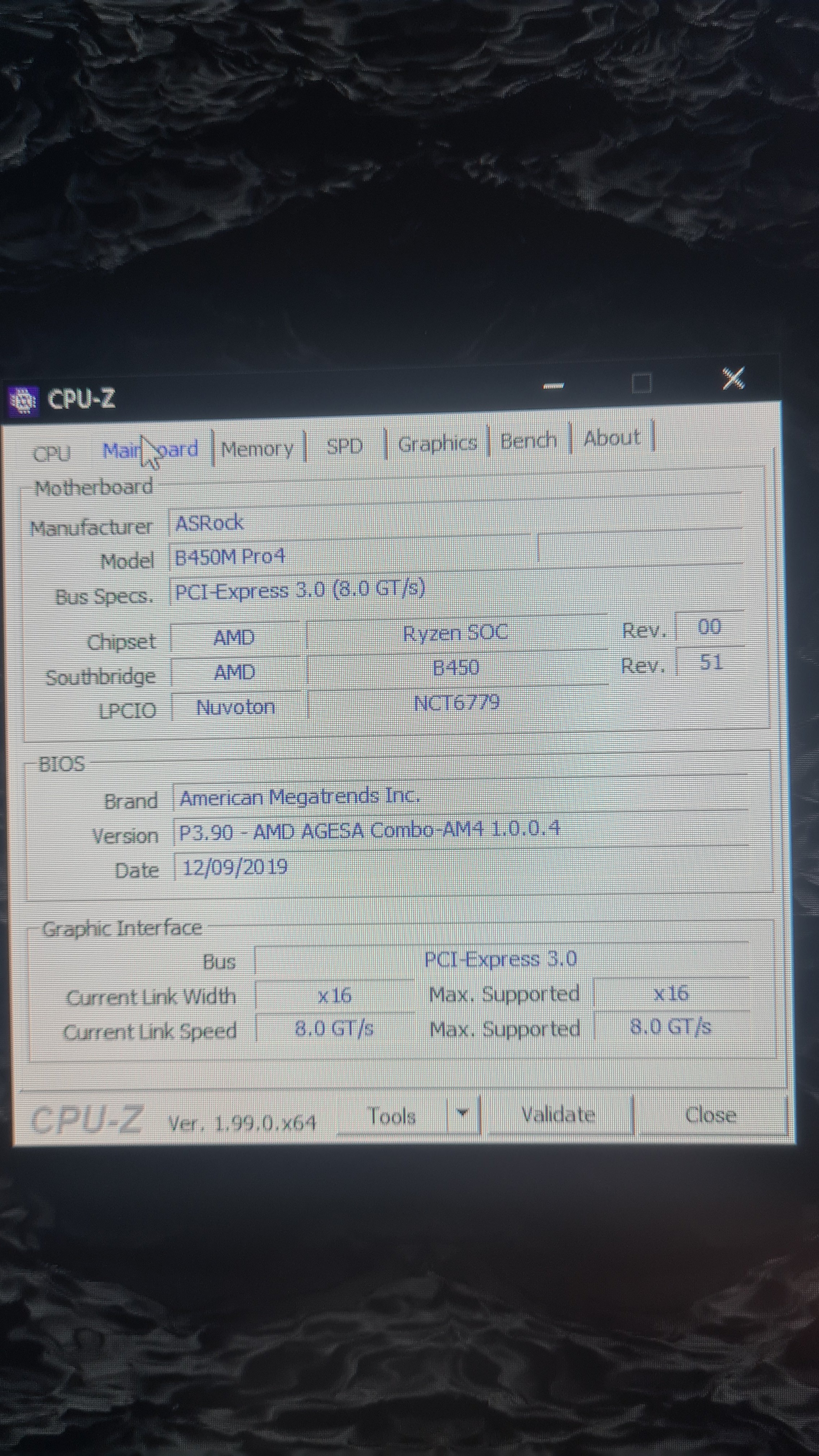

rg88 schrieb:
CPUZ und Screenshot von allen Reitern machen.
Das mache ich morgen nach dem Test
ja, kannst laufen lassen

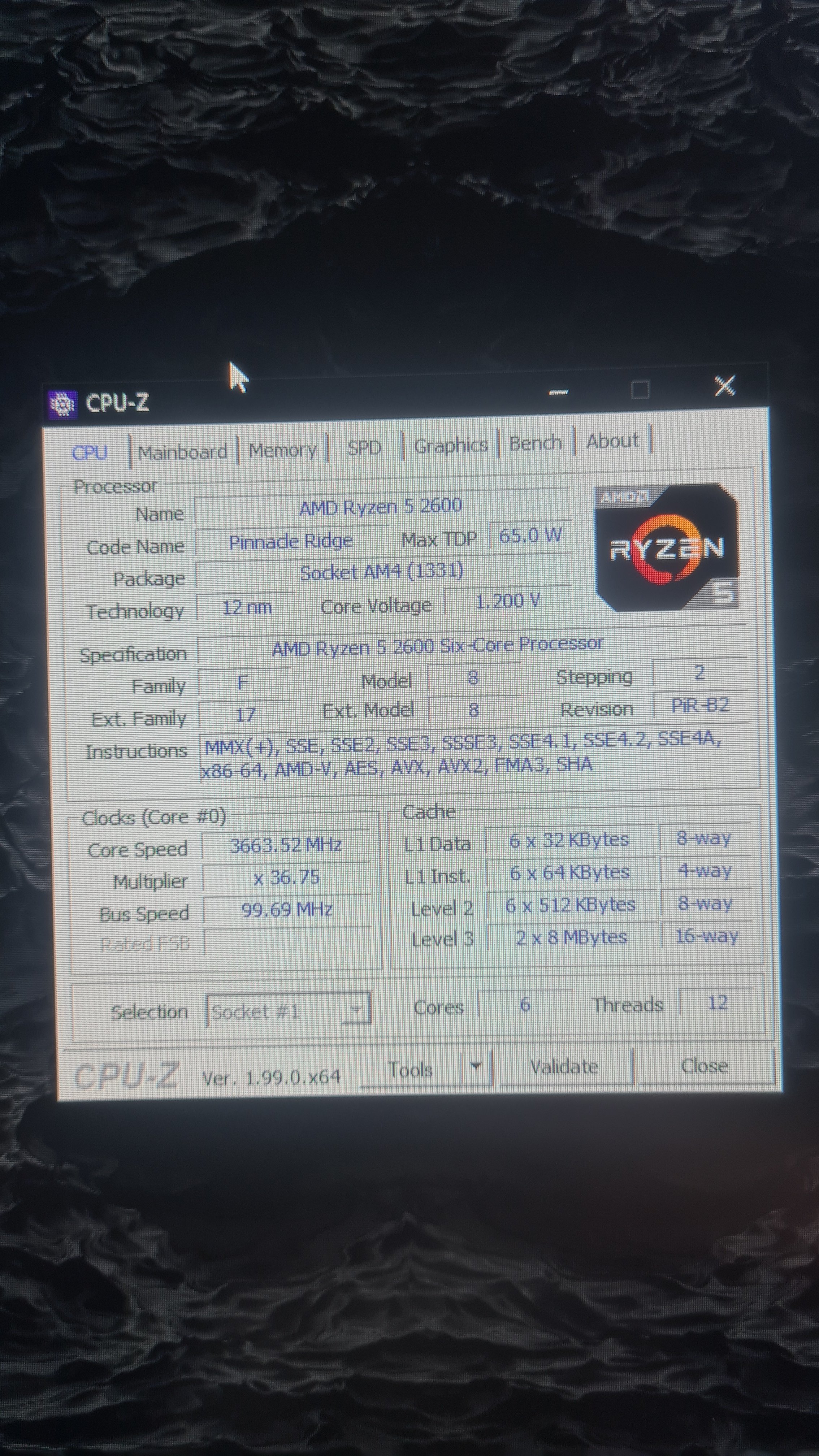

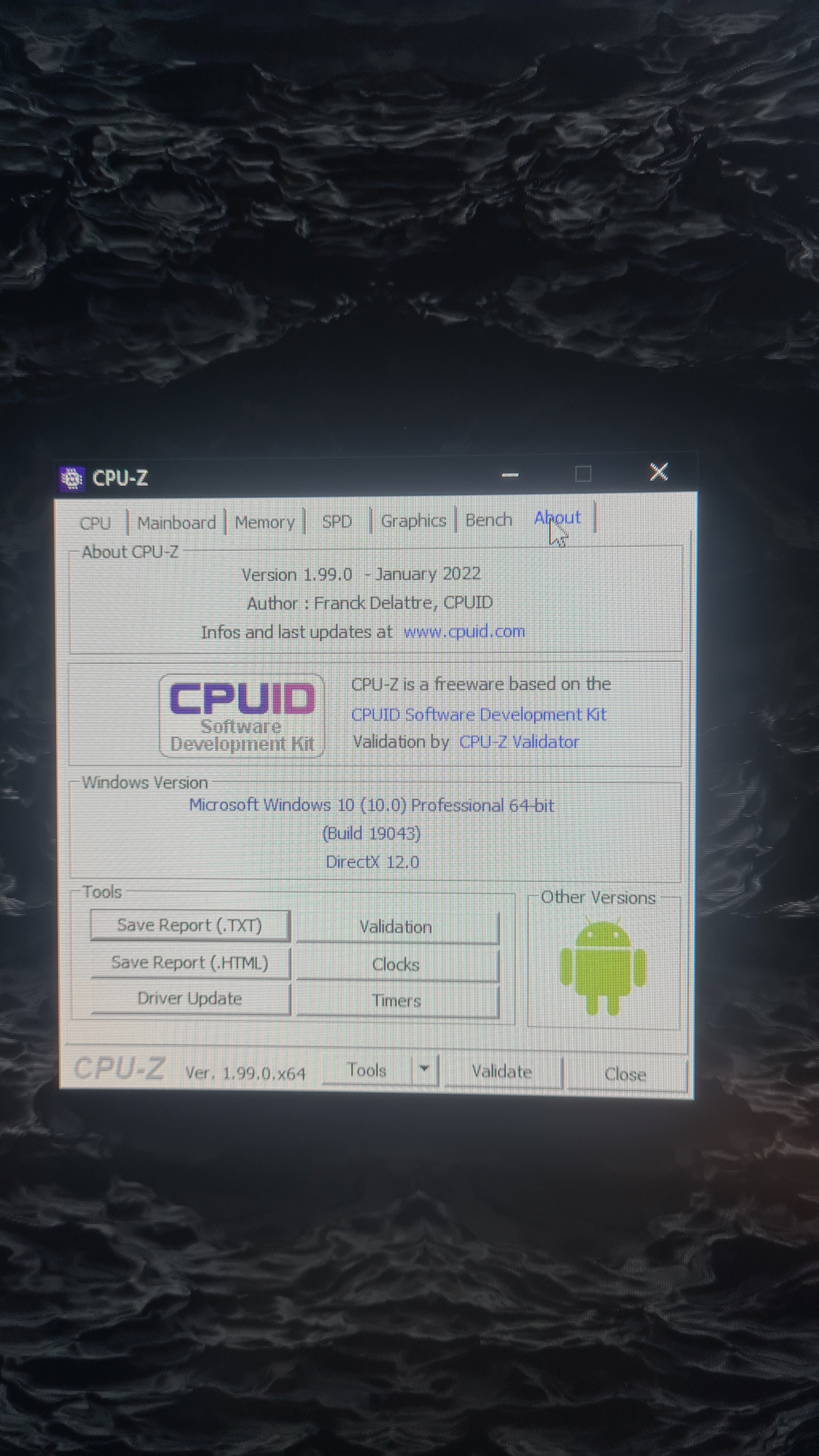

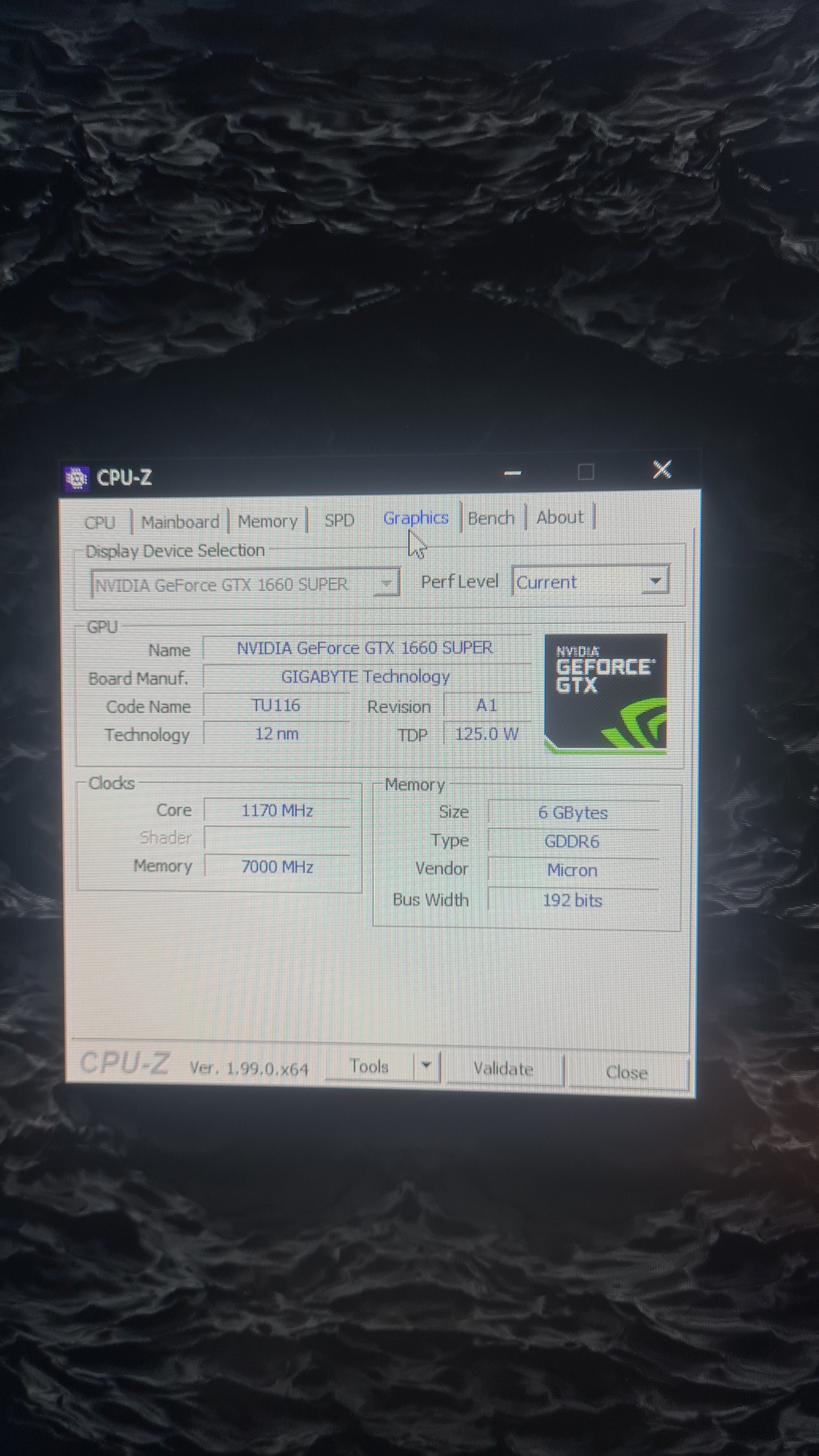

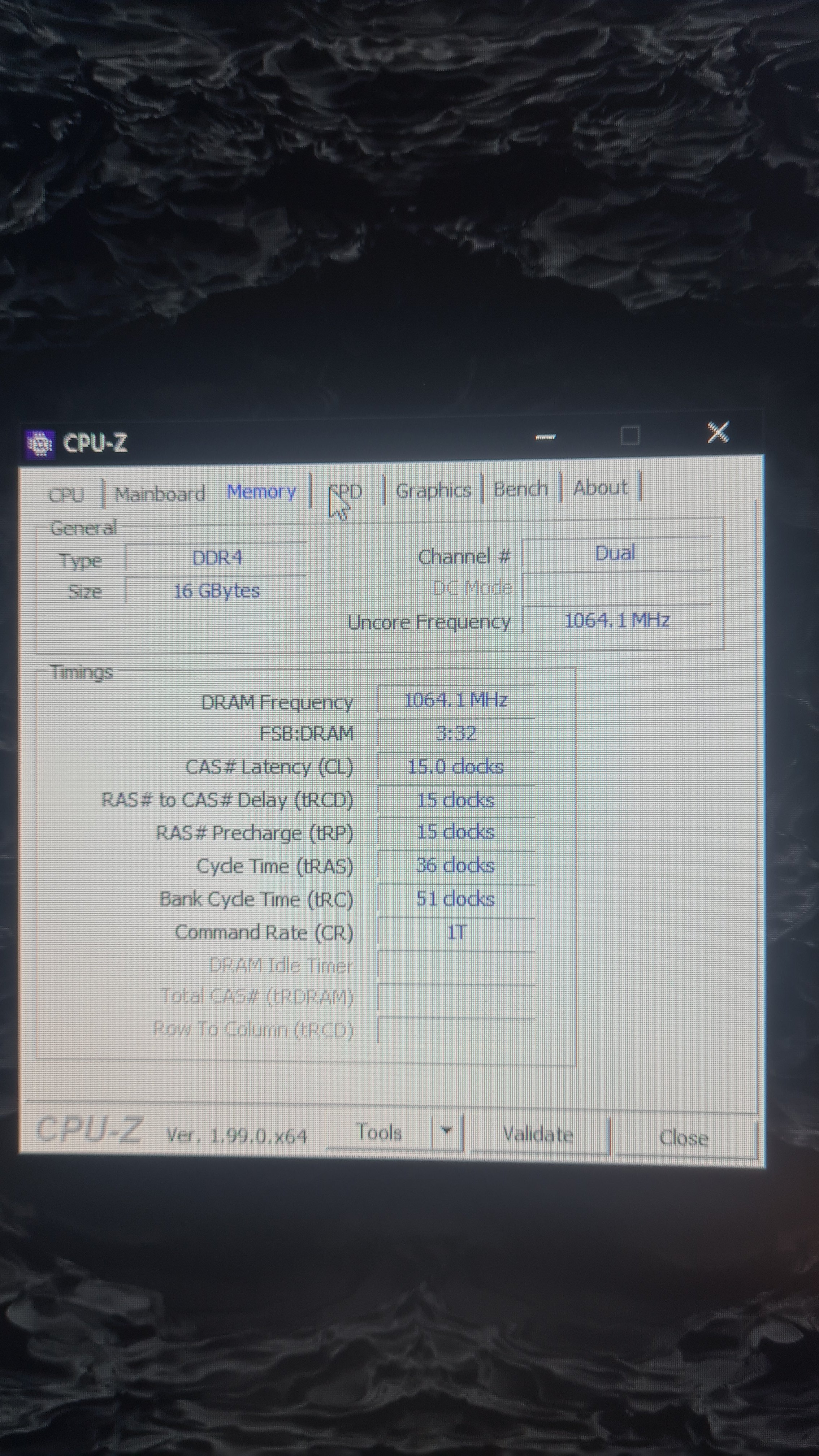

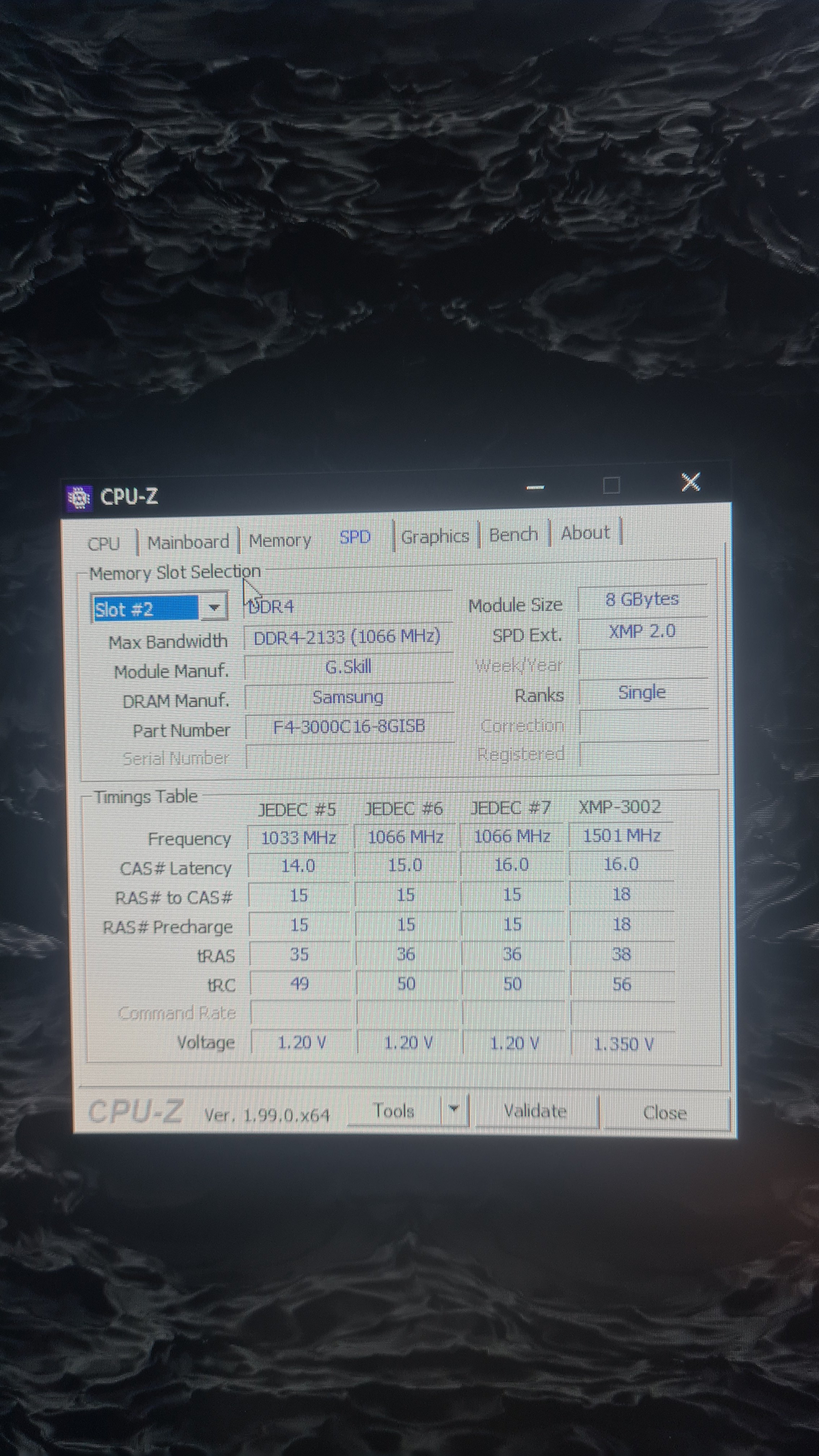

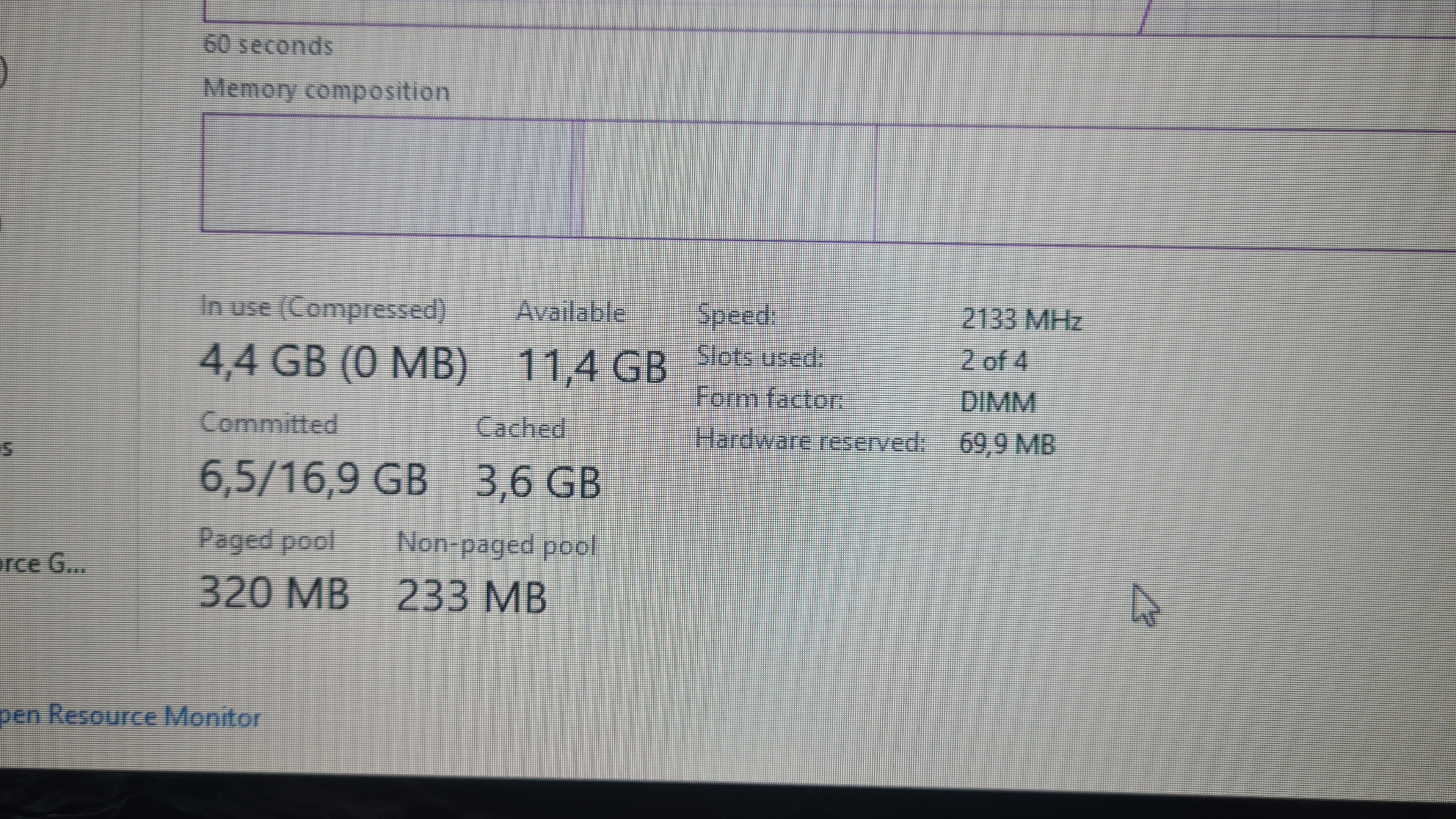

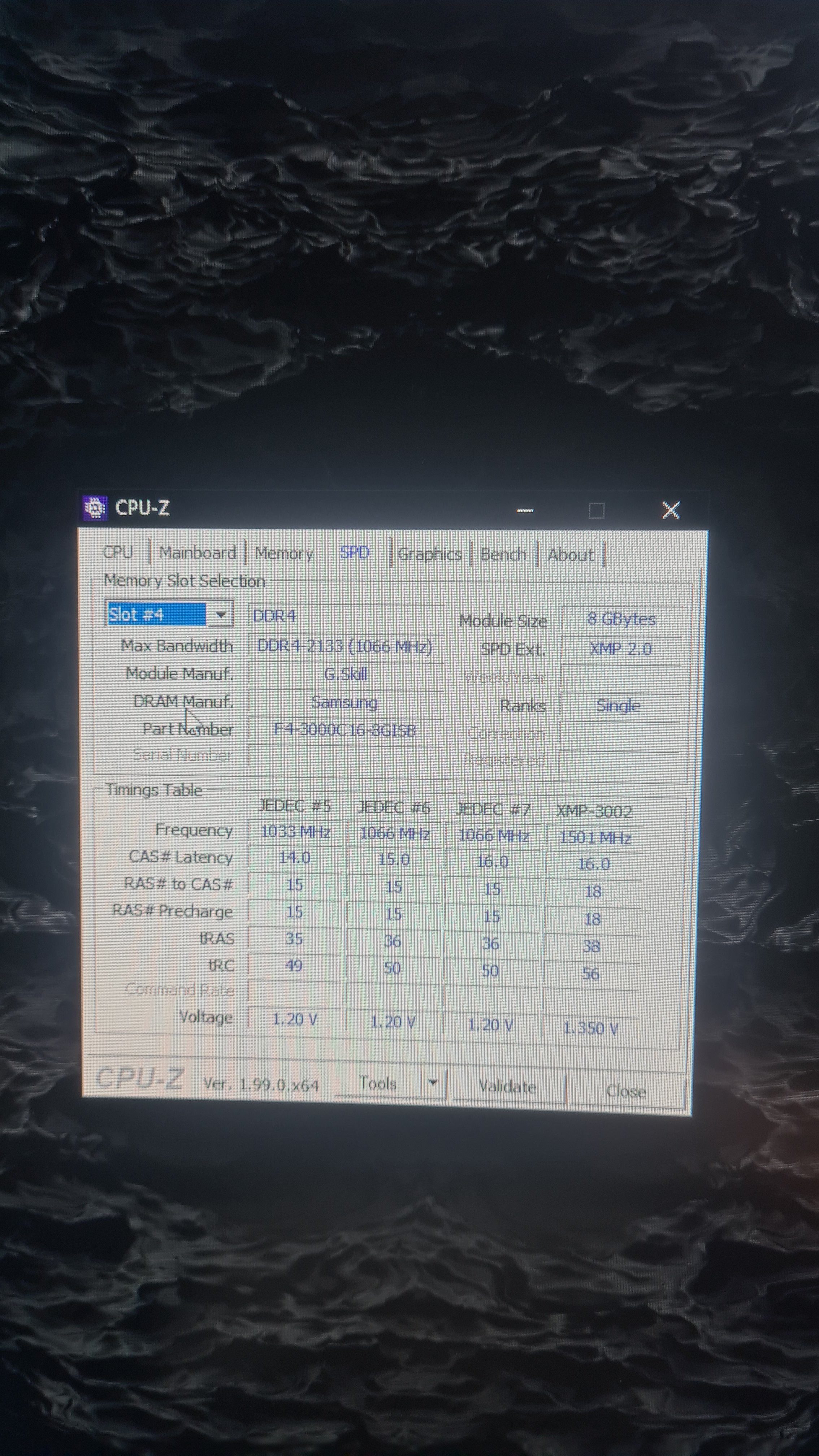

rg88 schrieb:
Bild ist im Anhang

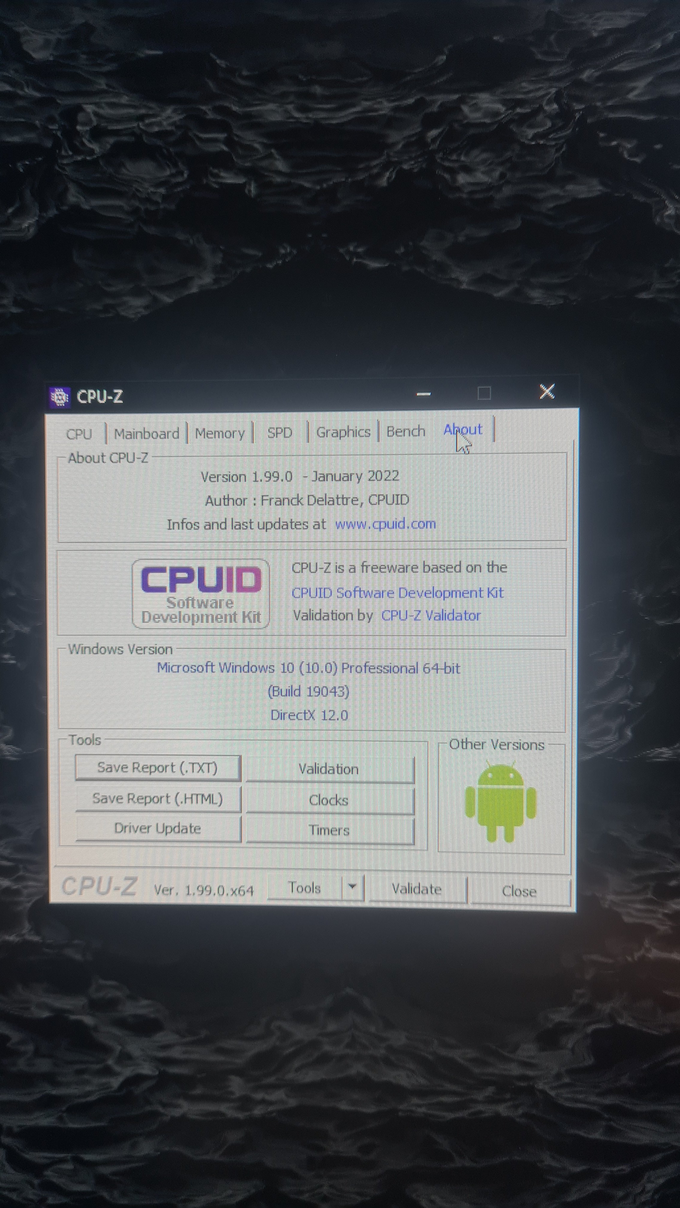

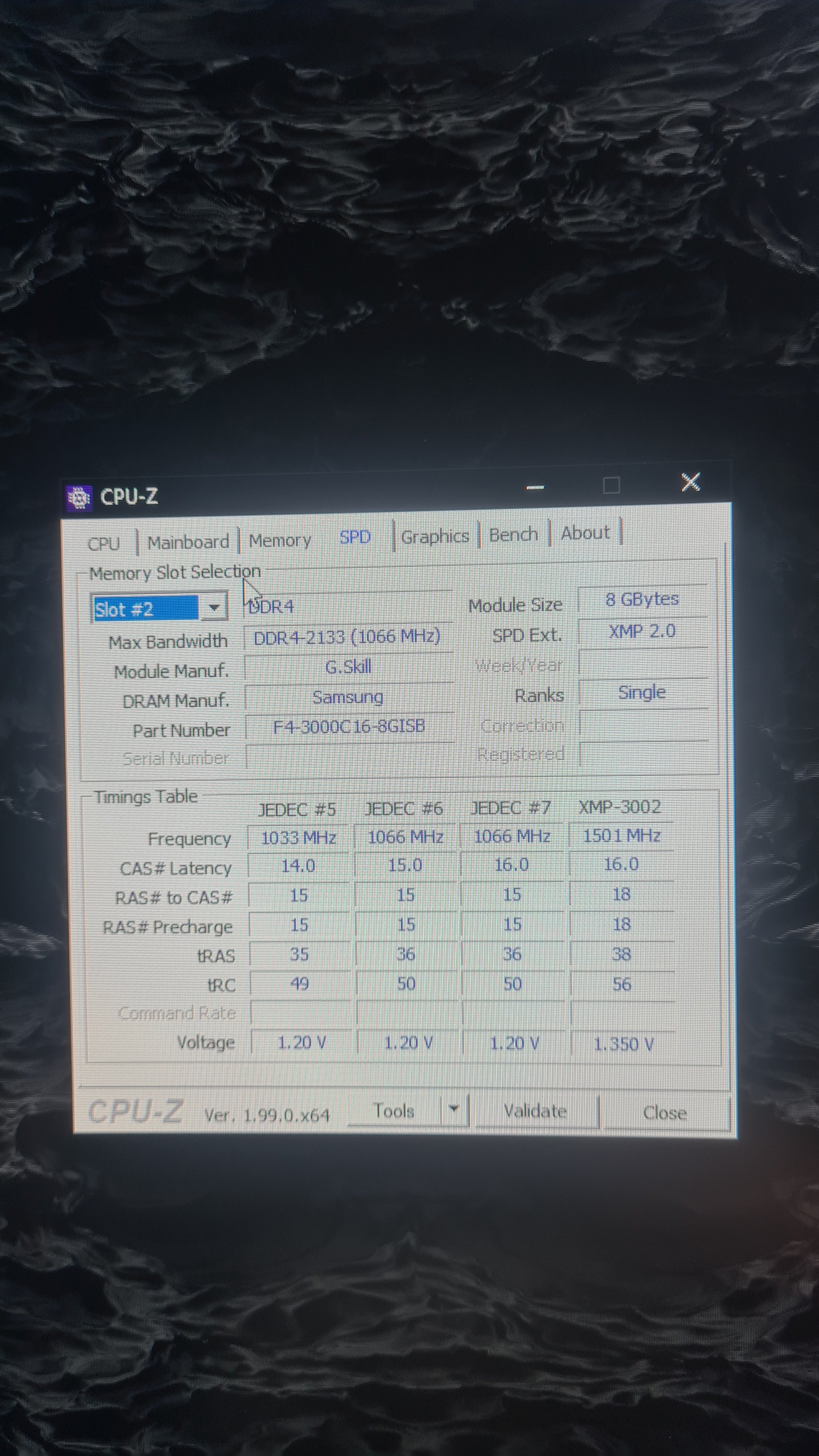

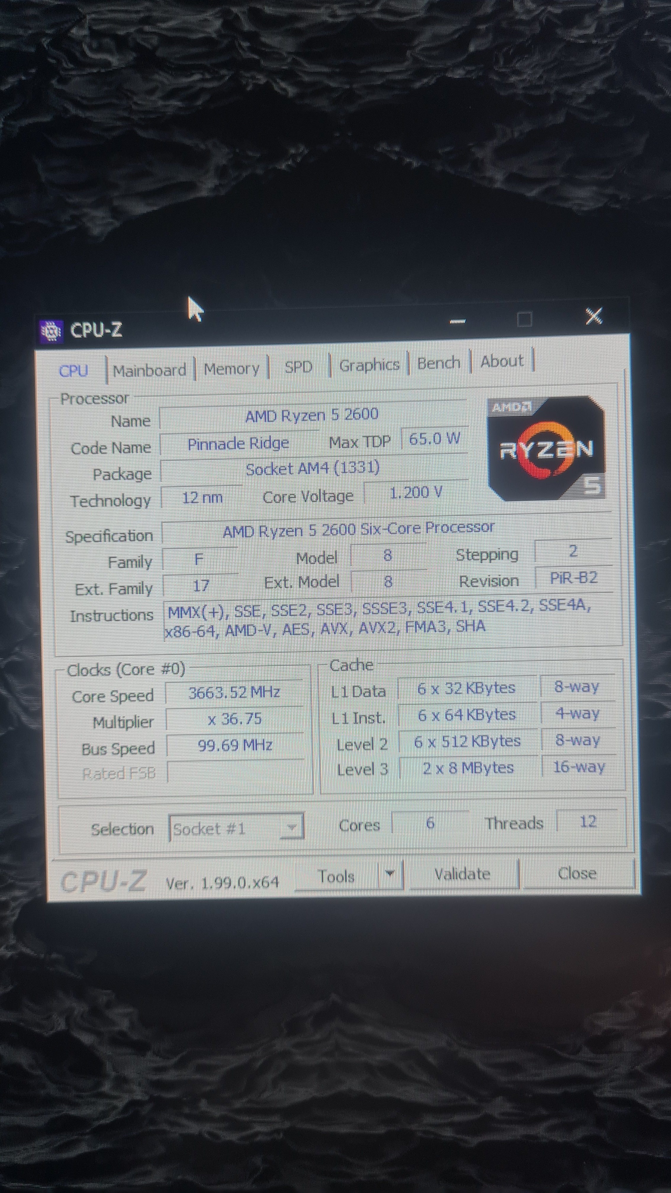

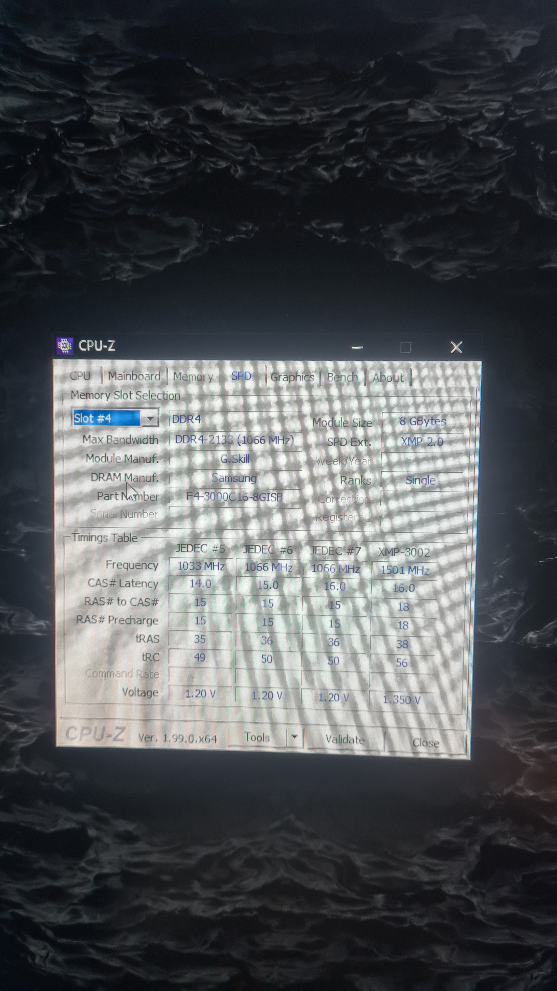

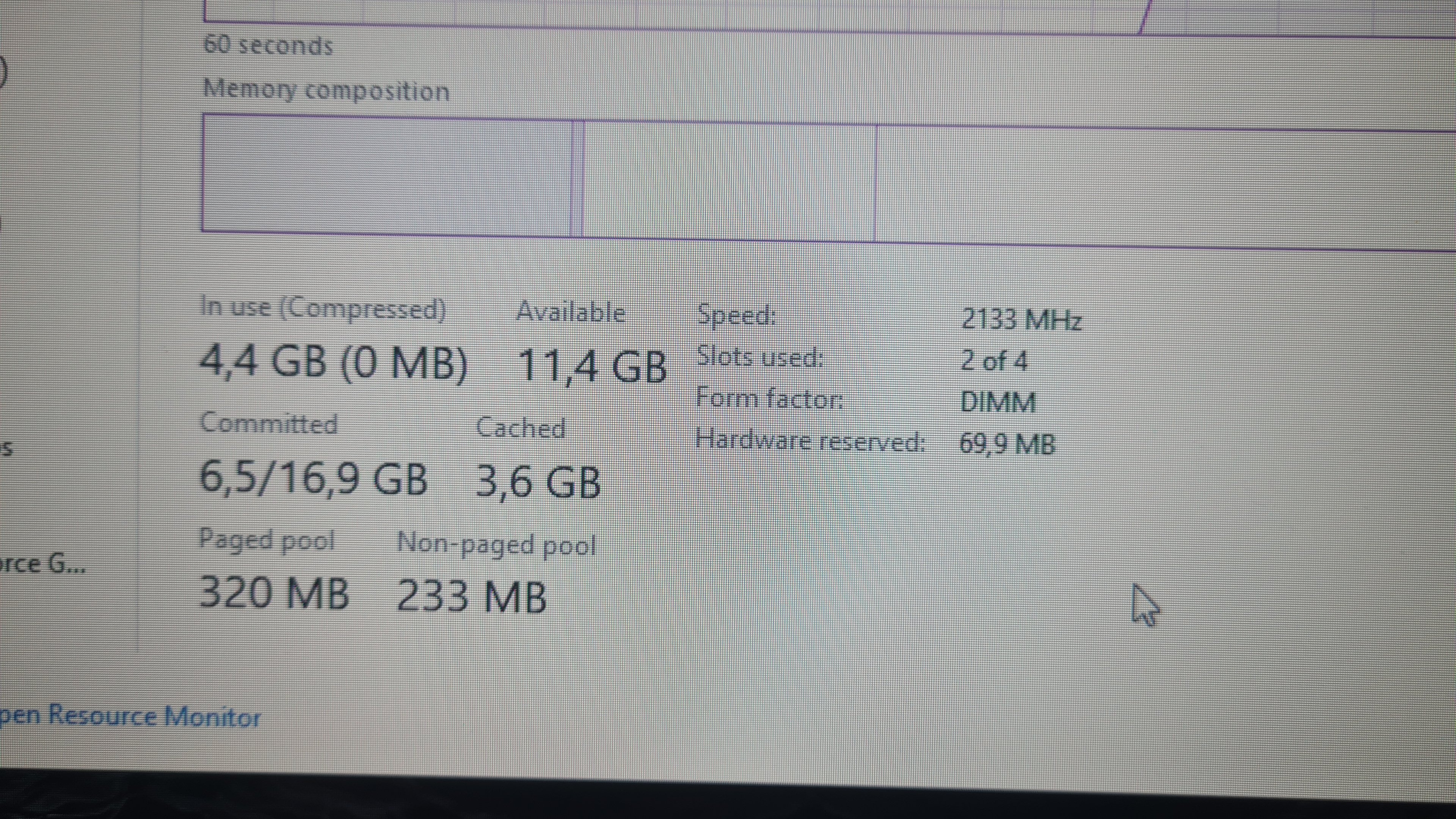

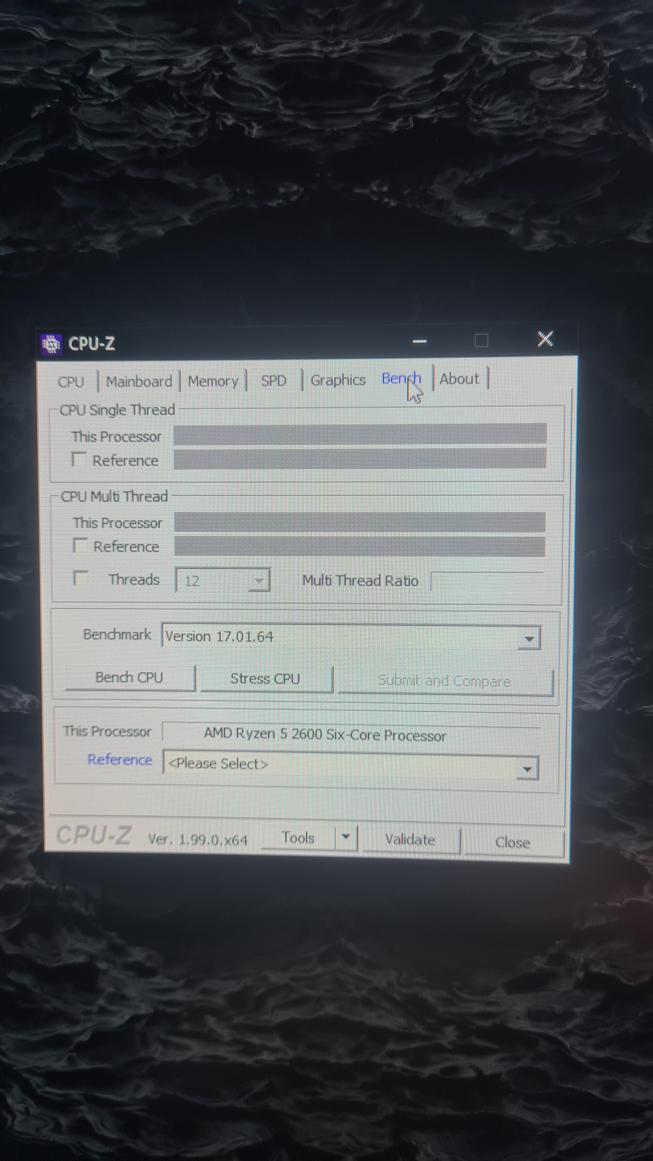

Habe es jetzt heruntergeladen Bilder sind im Anhang dazu habe ich noch ein Bild vom Ram im Taskmanager geschickt weil man da ja die schelligkeit sehen kann bei mir 2133mhz, ich habe aber eigentlich 3200mhz
Ist alles im grünen Bereich?

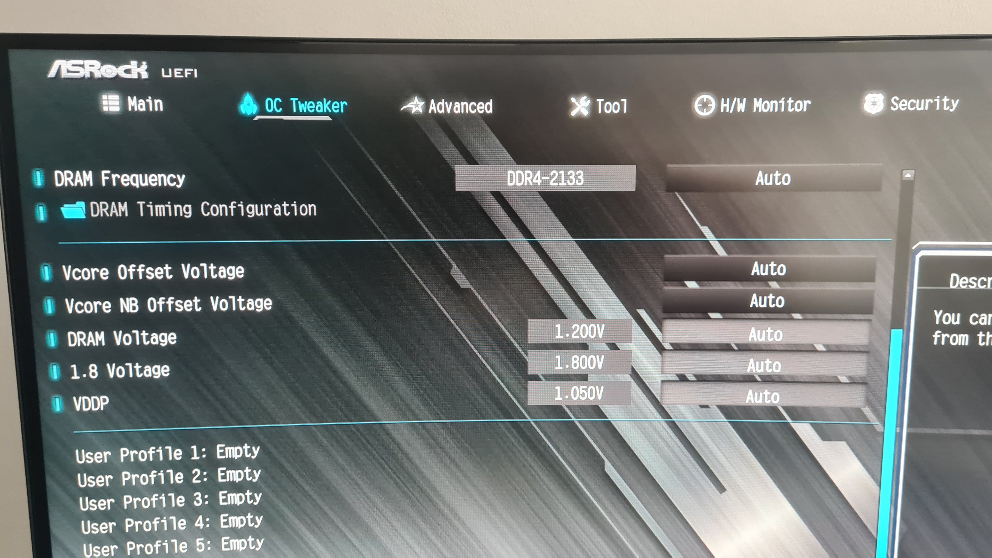

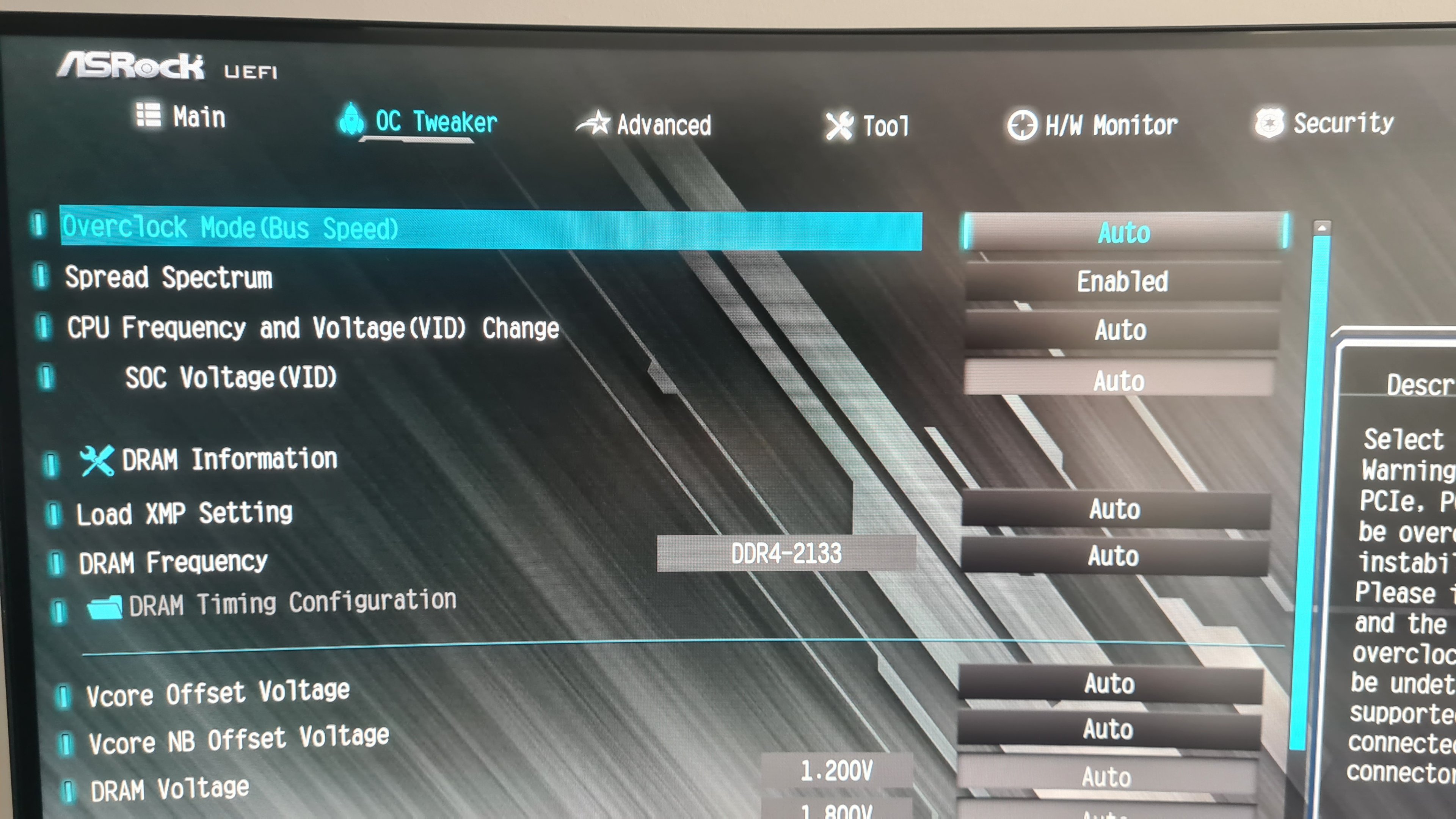

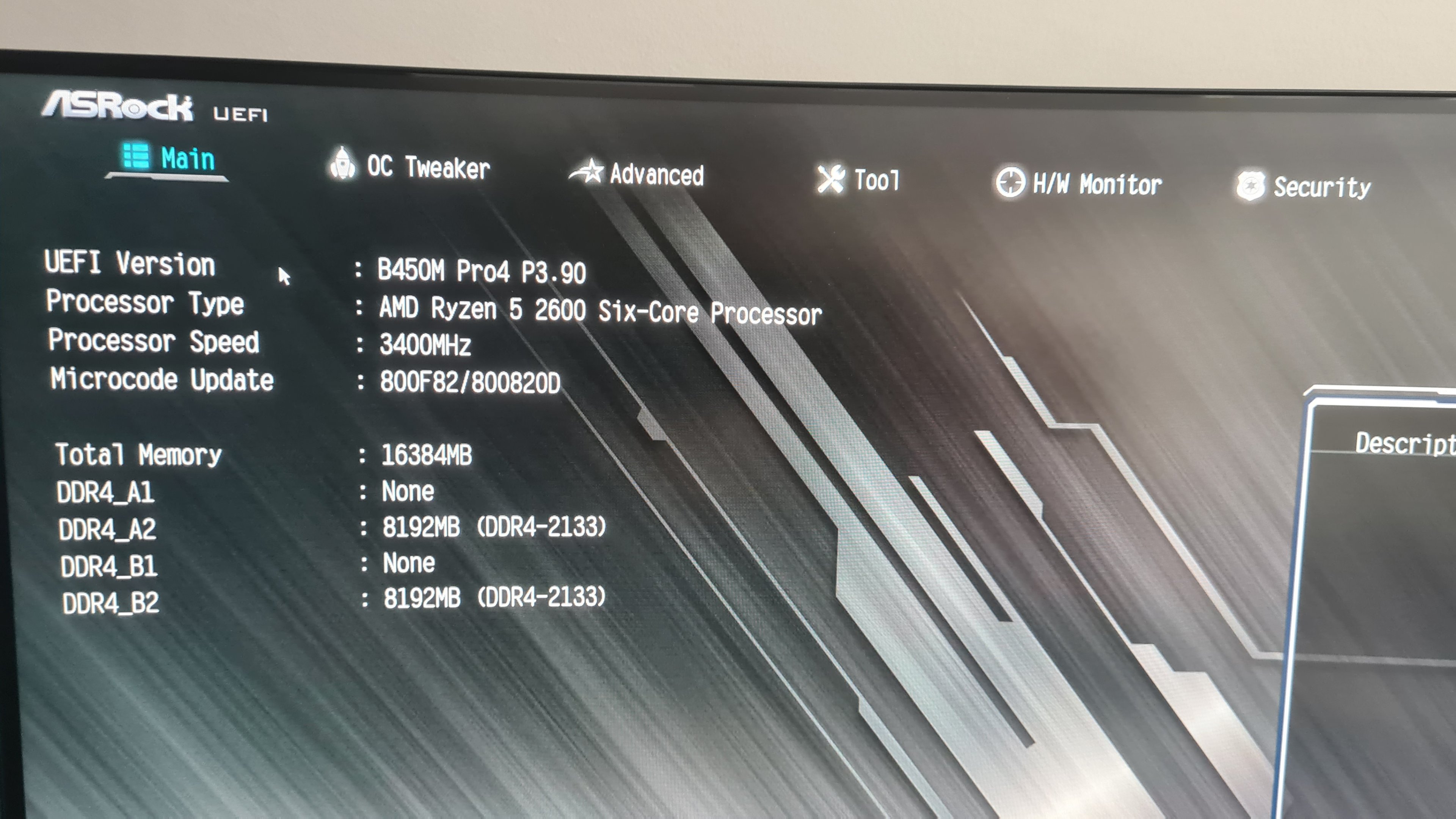

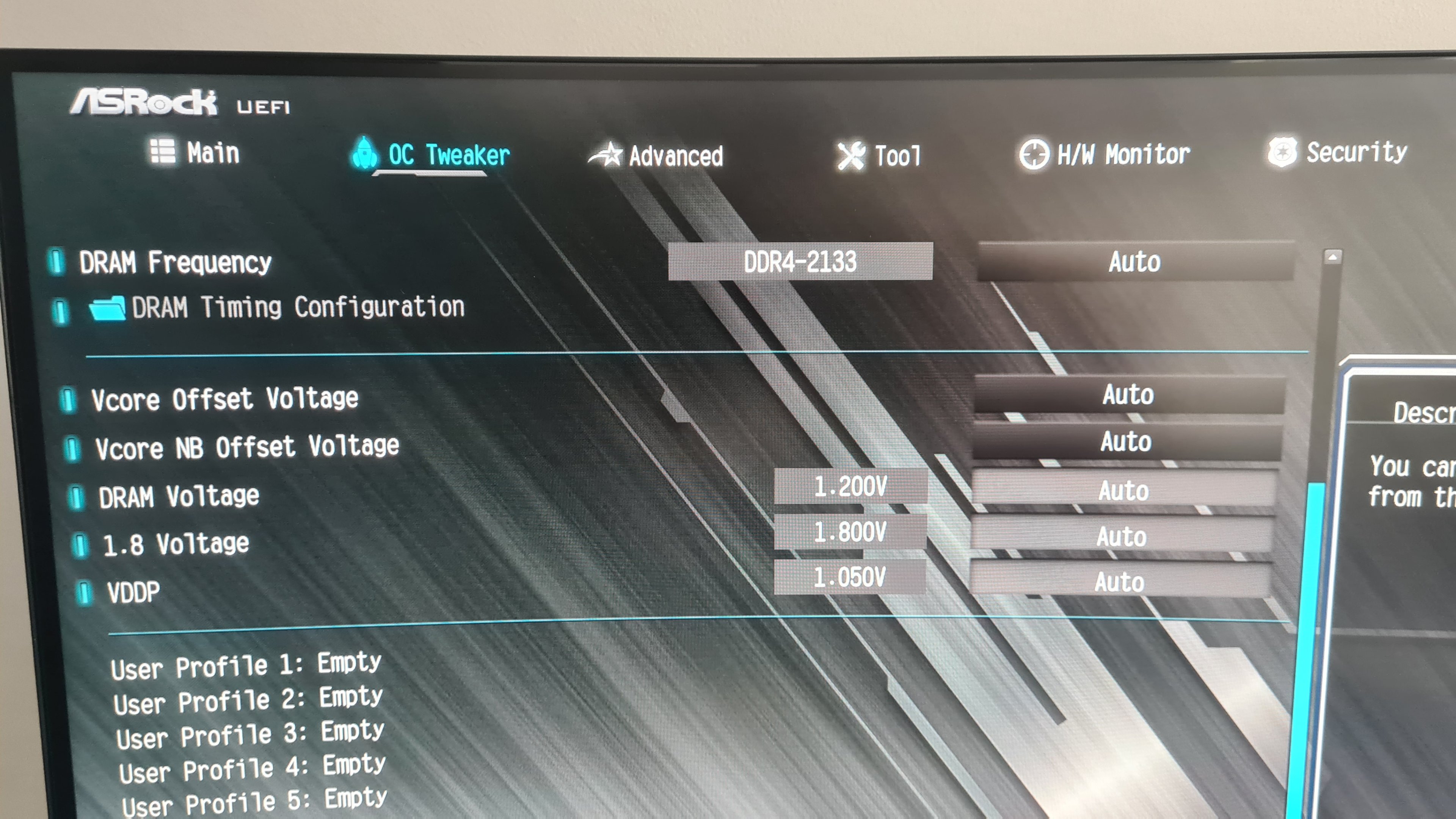

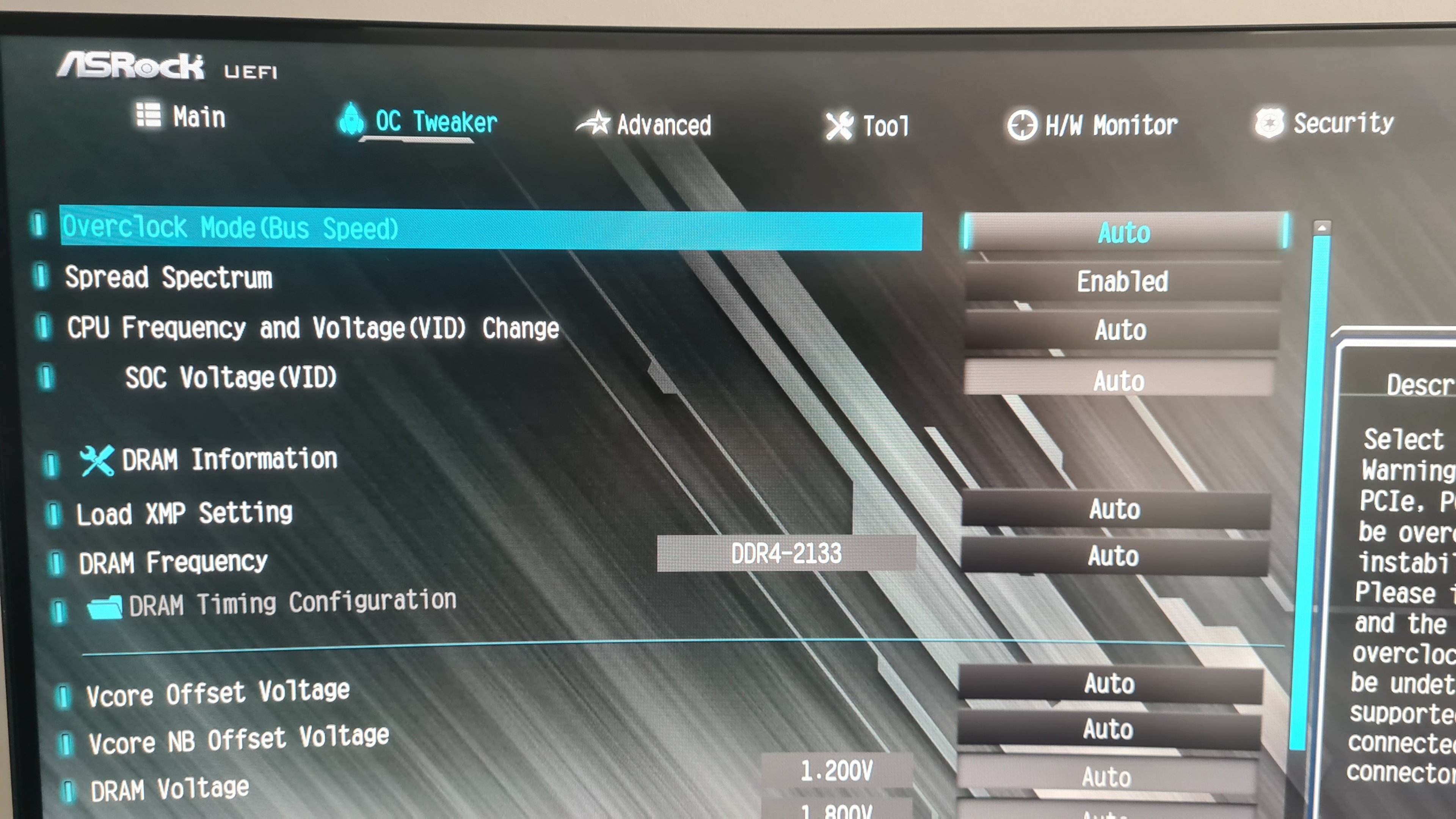

Habe nochmal paar Bilder vom Bios geschossen sieht einer vielleicht dort ein Problem?
Das passiert wenn man XMP nicht aktiviert, wobei 3200mhz höchstwahrscheinlich noch mehr Probleme machen würden. Nur 2133mhz kostet dich zwar gut Leistung im normalen Betrieb, ist aber gut dass du das aus hattest zum RAM testen. Idealerweiße solltest du die RAM Sticks einzeln Testen. Wenn das auch keine Fehler zeigt, dann würde ich das BIOS updaten.
Allerdings macht das auch deinen RAM deutlich unwahrscheinlicher als Ursache für deine Abstürze.
