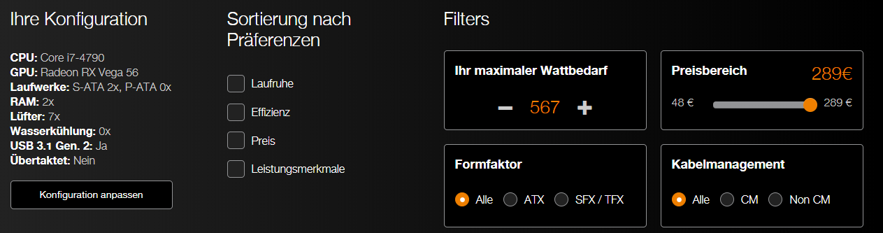

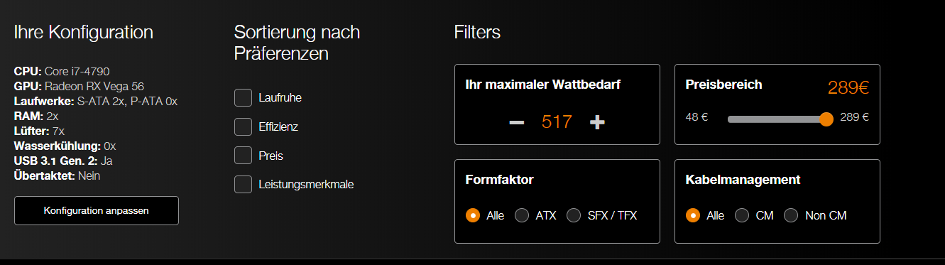

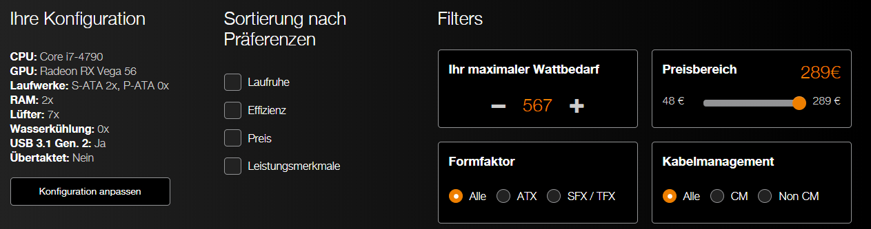

(Die Lüfter sind aufgerundet, wusste nicht, ob die der GPU dabei hinzu zu zählen sind. Rechnung sollte optimistisch sein)
Quelle: https://www.bequiet.com/de/psucalculator

Falls das noch nicht ungünstig genug ist, kommt dann die Netzteilkalkulation von oben zum Tragen.
Das inliegende Netzteil hat 530W bei einer Effizienz von 87%. Komme ich milchmädchenmäßig auf 461,1 Watt Spitze (und dann noch das Unding mit den gesplitteten IDE).

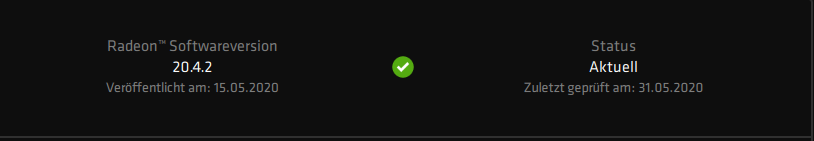

Installierter Treiber:

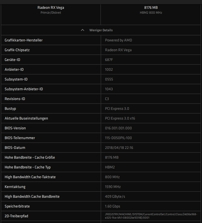

Weitere GraKa-Spezifikationen:
