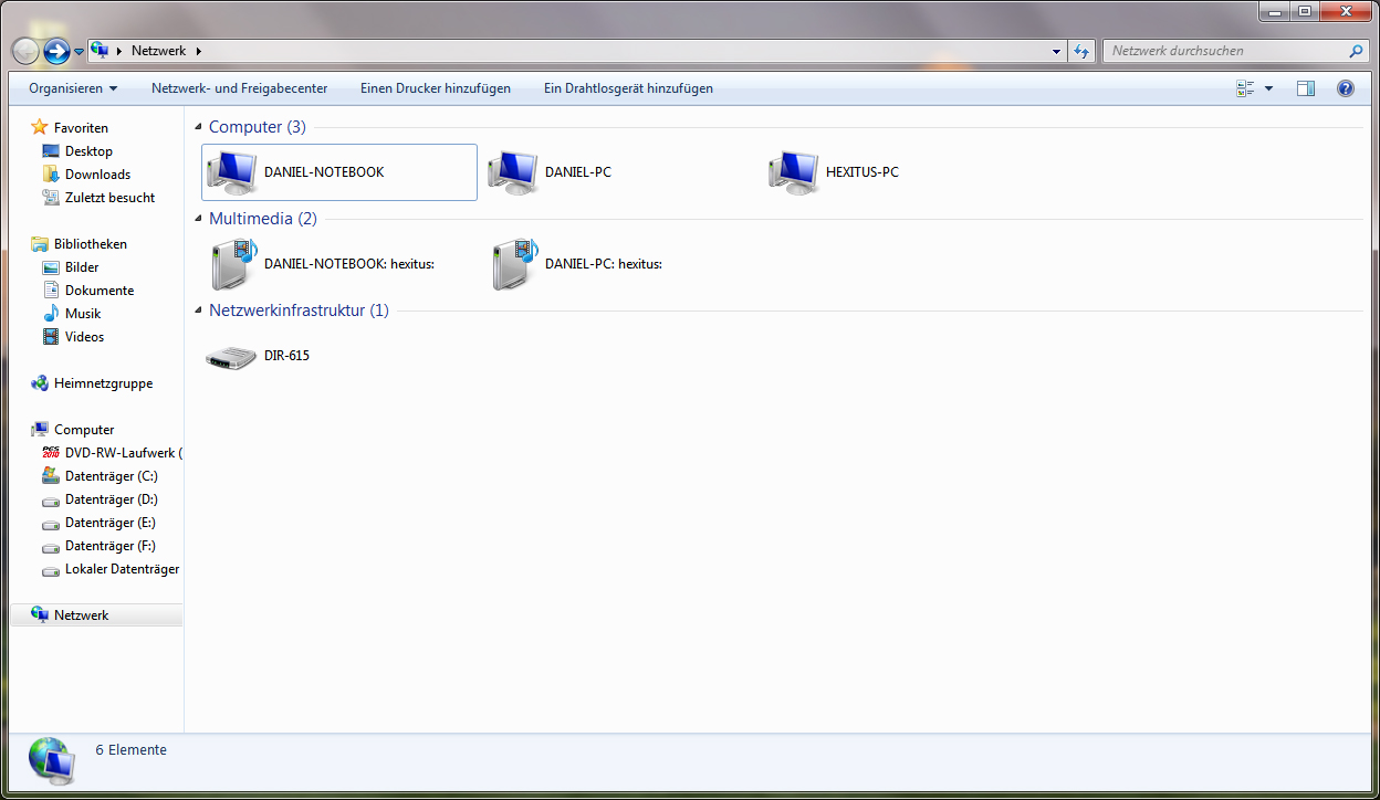

Beide Computer sind über den Router miteinander verbunden und tauchen auch in der Übersicht auf (Abb. 1).

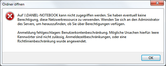

Nun habe ich aber das Problem, dass ich von meinem Desktop-PC nicht auf das Notebook zugreifen kann, weil eine Fehlermeldung erscheint (Abb. 2).

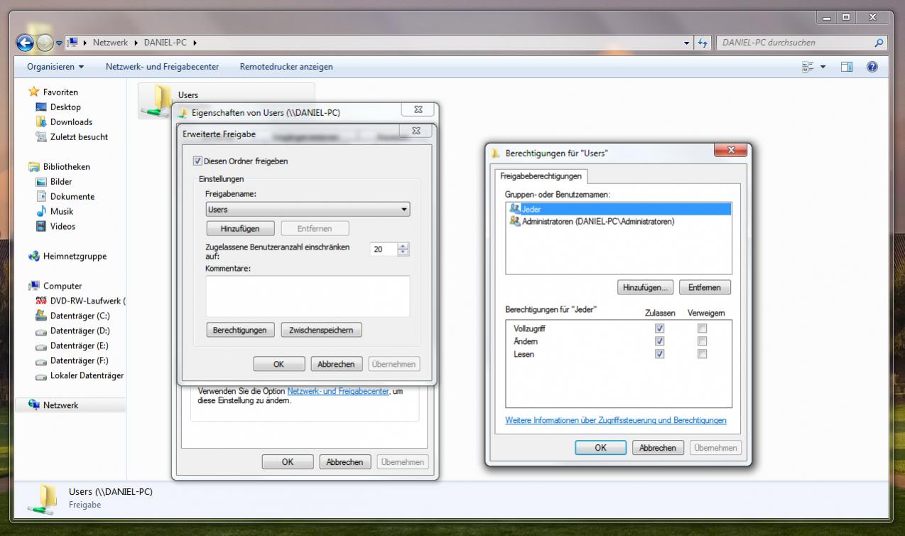

Von meinem Notebook kann ich zwar auf den Desktop-PC zugreifen und in die entsprechenden Ordner, jedoch scheitert auch das Verschieben der Daten in das Netzwerkverzeichnis des Desktops:
Sie benötigen Berechtigungen zum Durchführen dieses Vorgangs.

Mh, habe nochmal nachgeschaut. So wie es ausschaut, sind alle von Dir beschrieben Einstellungen aktiv.

Habe ich erstellt und die Rechte zugewiesen. Es ist aber weiterhin weder ein Verschieben der Daten, noch der Zugriff vom Desktop auf das Notebook (da oben angehängte Fehlermeldung erscheint) möglich.
Mache die Freigabe wieder weg, deaktiviere die Rechte für "Jeder". Anschließend machst du alles wieder hin. Kurioserweise hatte ich das schon öfters bei mir. Dann ging es immer.
Jetzt schreit er wieder, dass ich keine Berechtigungen habe, um auf den Datenordner \\Daniel-PC\\Users\\Musik2 zugreifen zu können. Habe nach der Löschung und erneuten Zuweisung aller Freigaben und Rechte erneut versucht, die Daten in das Netzwerkverzeichnis 'User' vom Desktop-PC zu verschiebebn.
Von meinem Desktop kann ich immer noch garnicht auf das Notebook zugreifen.

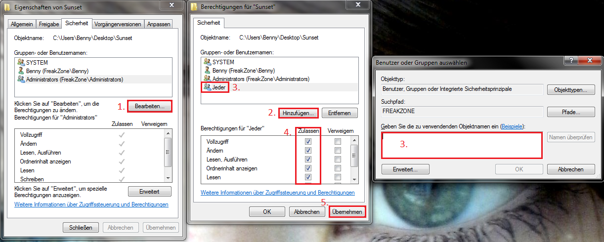

Ein Bild von den NTFS Rechten wäre mal interessant...bisher hast du nur die Freigabeberechtigungen gezeigt, die spielen hierbei aber nicht die Hauptrolle.

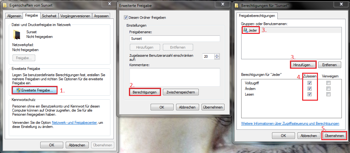

Also, hab dir hier nun mal bebildert beschrieben wie du vorzugehen hast.
Also zuallererst rechtsklick auf den freizugebenen Ordner -> Eigenschaften.
Im Reiter Freigabe wie wie in Bild 1 zu sehen vorgehen.
1. Erweiterte Freigabe anklicken
2. Haken bei Diesen Ordner freigeben setzen und auf Berechtigungen klicken
3. Falls die Benutzergruppe Jeder noch nicht vorhanden ist auf Hinzufügen klicken und diese von Hand eintragen
4. Nun die gewünschten Berechtigungen setzen.
5. Auf Übernehmen klicken
Im Reiter Sicherheit (das sind die vorher schon einmal erwähnten NTFS Berechtigungen) folgendes machen (Bild2):
1. Bearbeiten anklicken
2. Hinzufügen anklicken
Wenn du alles so eingestellt hast, die Richtigen Berechtigungen mal vorrausgesetzt, sollte alles funktionieren.
