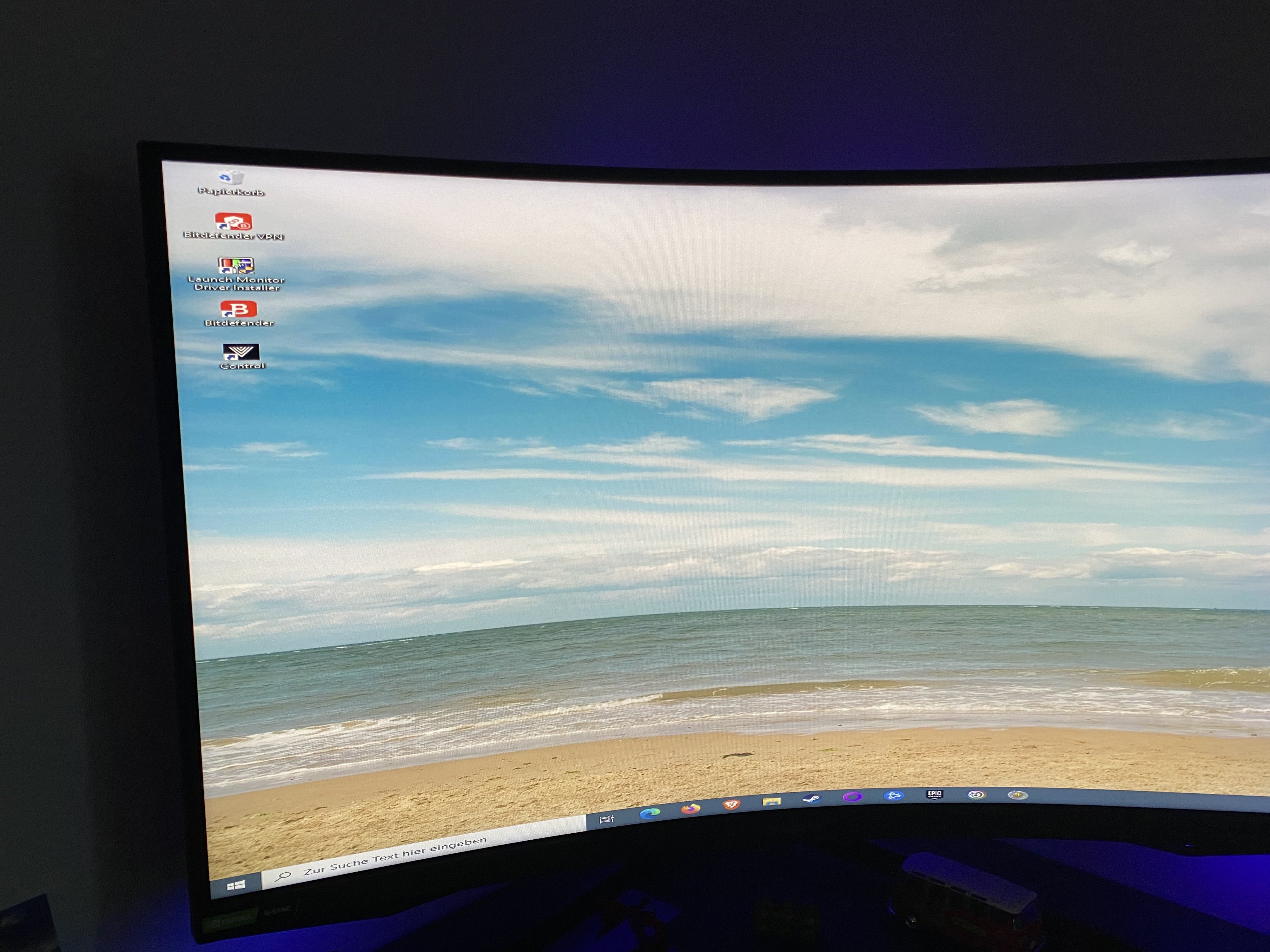

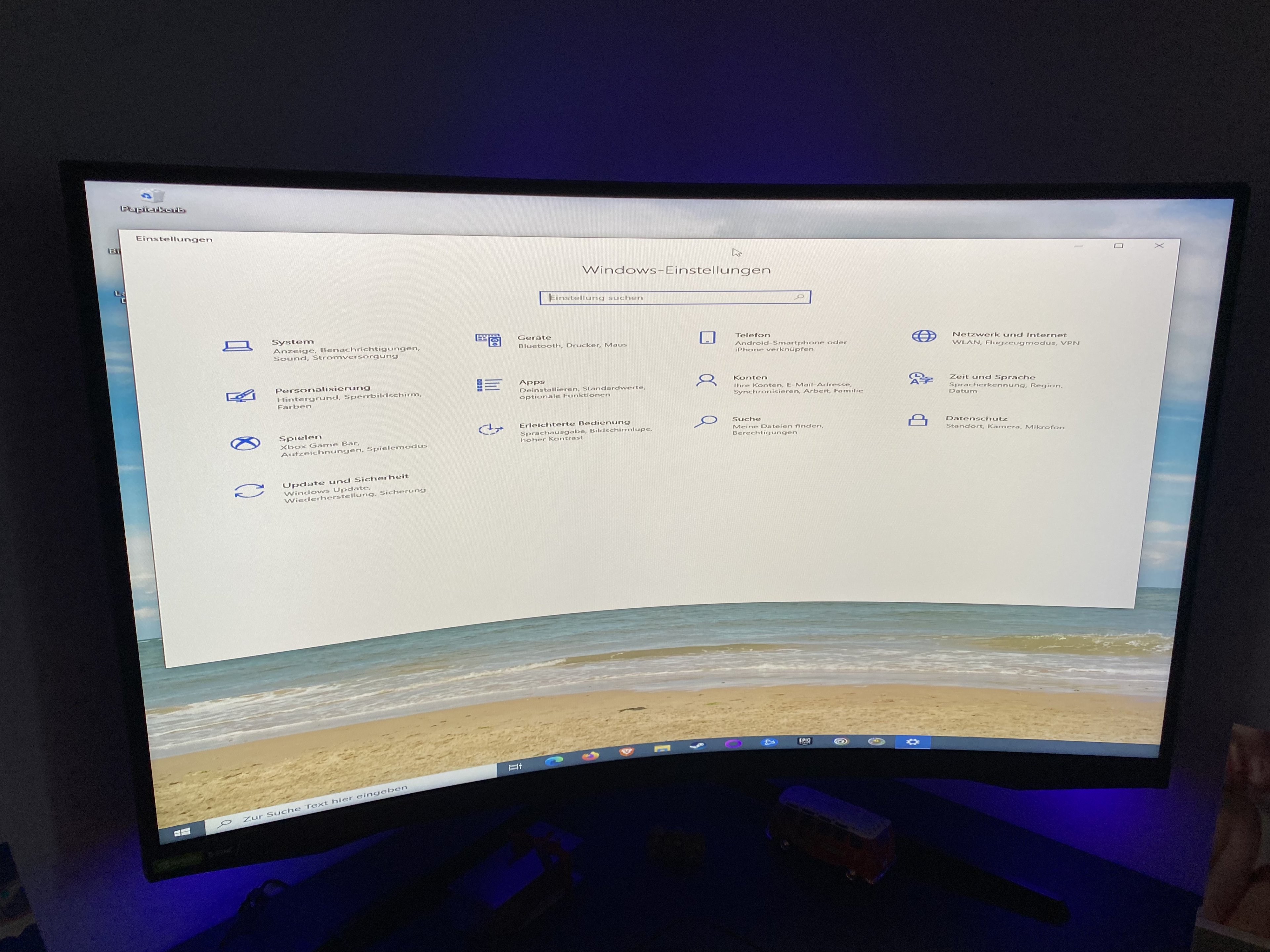

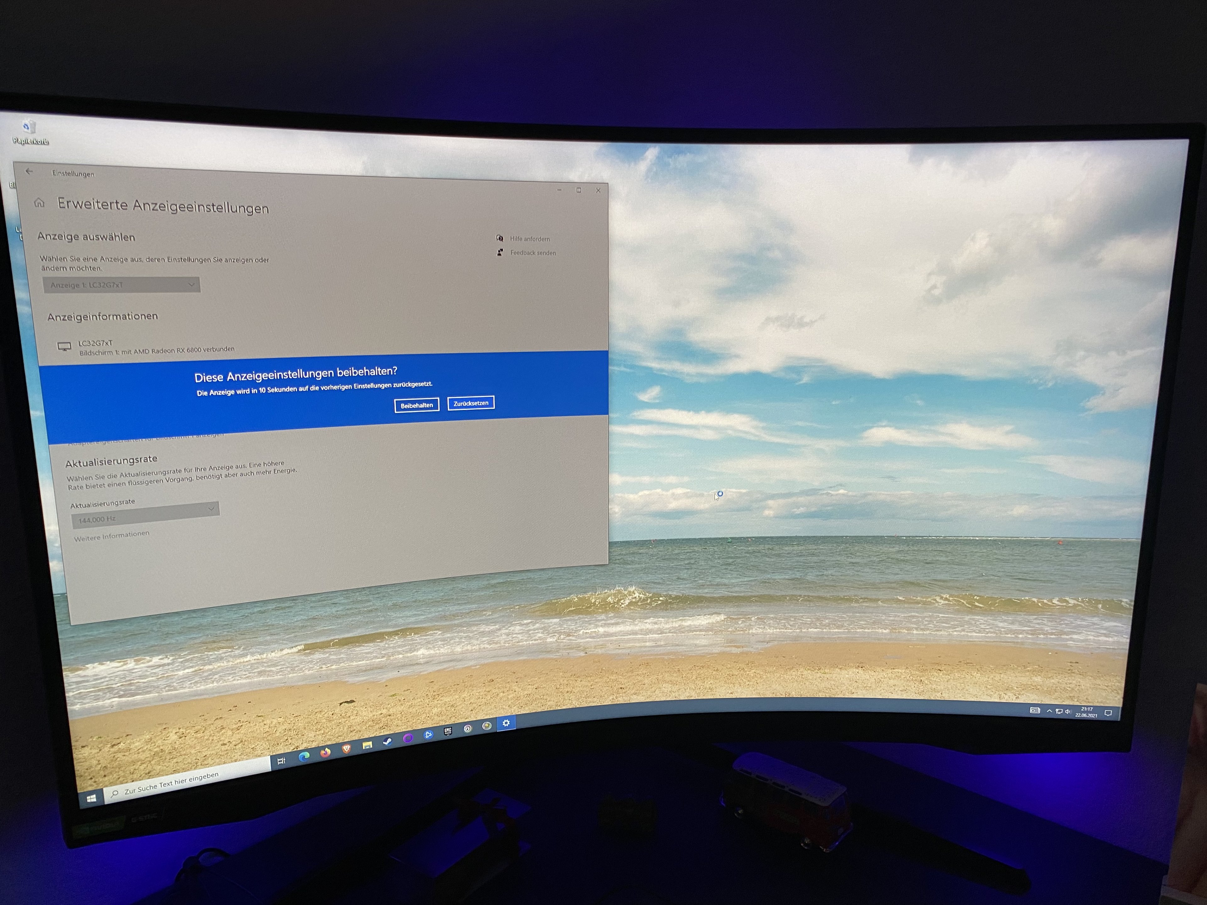

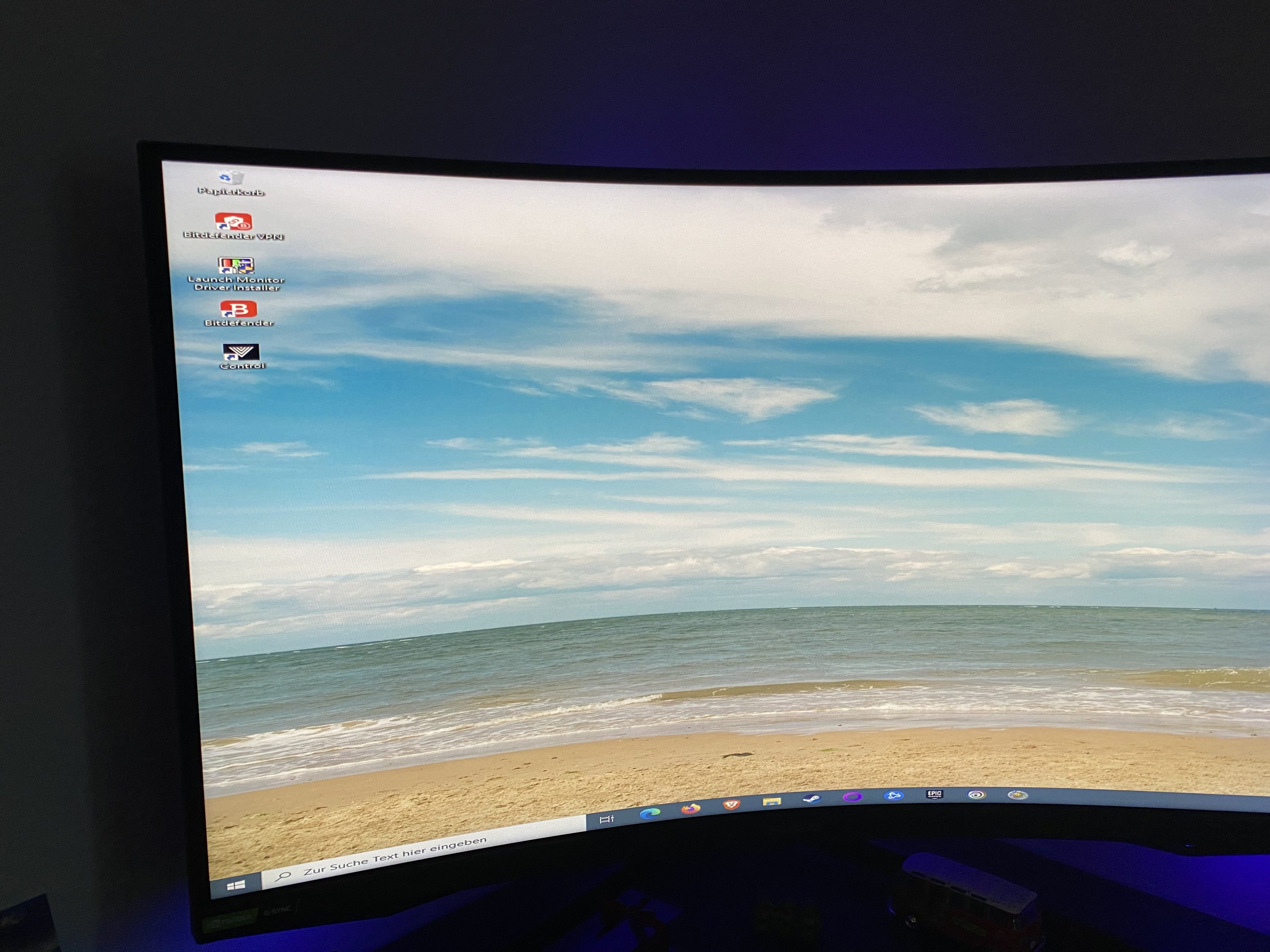

bei mir reist das Bild immer. Anbei ein paar Pic‘s
mit ddu alles möglich mit Internet und ohne auch unterschiedliche Treiber

Was ist das für eine Fehlerbeschreibung?
Was reist wohin? Was möchtest du haben?
Reisen in Form von neuem Desktophintergrund?
Hilf uns dir zu helfen.

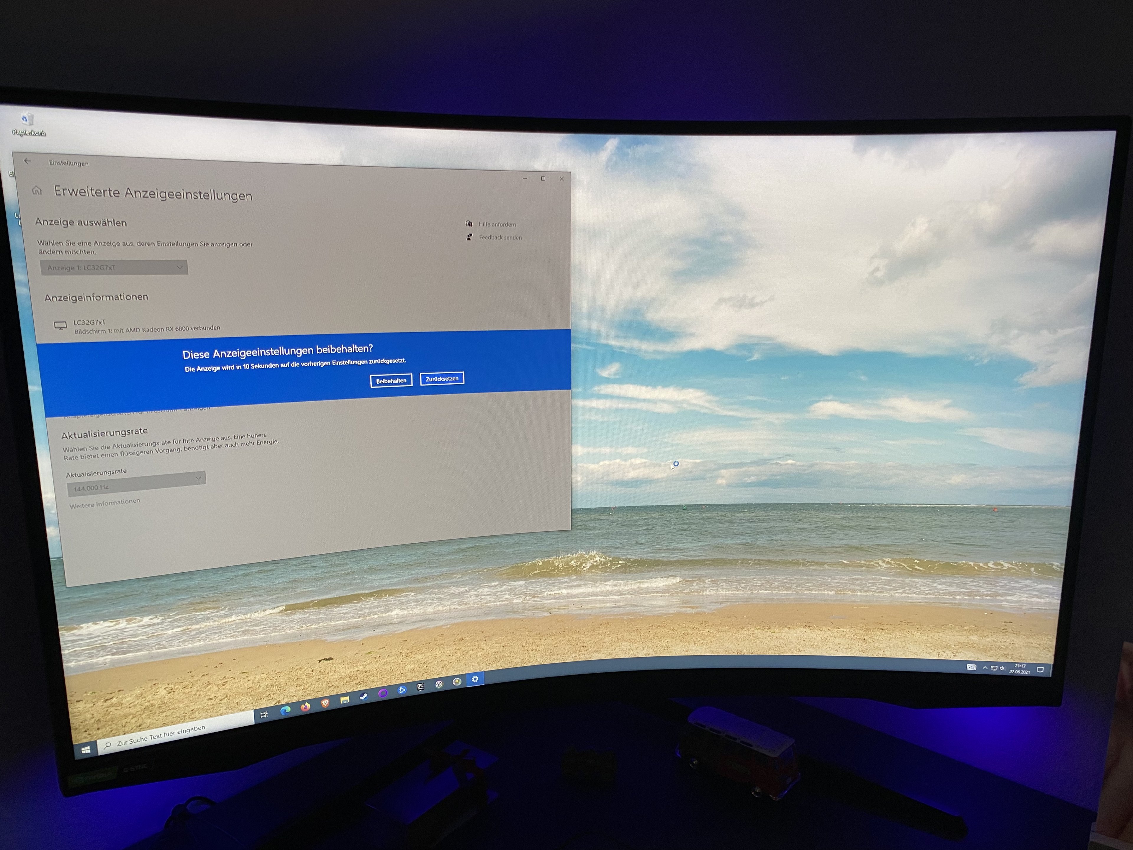

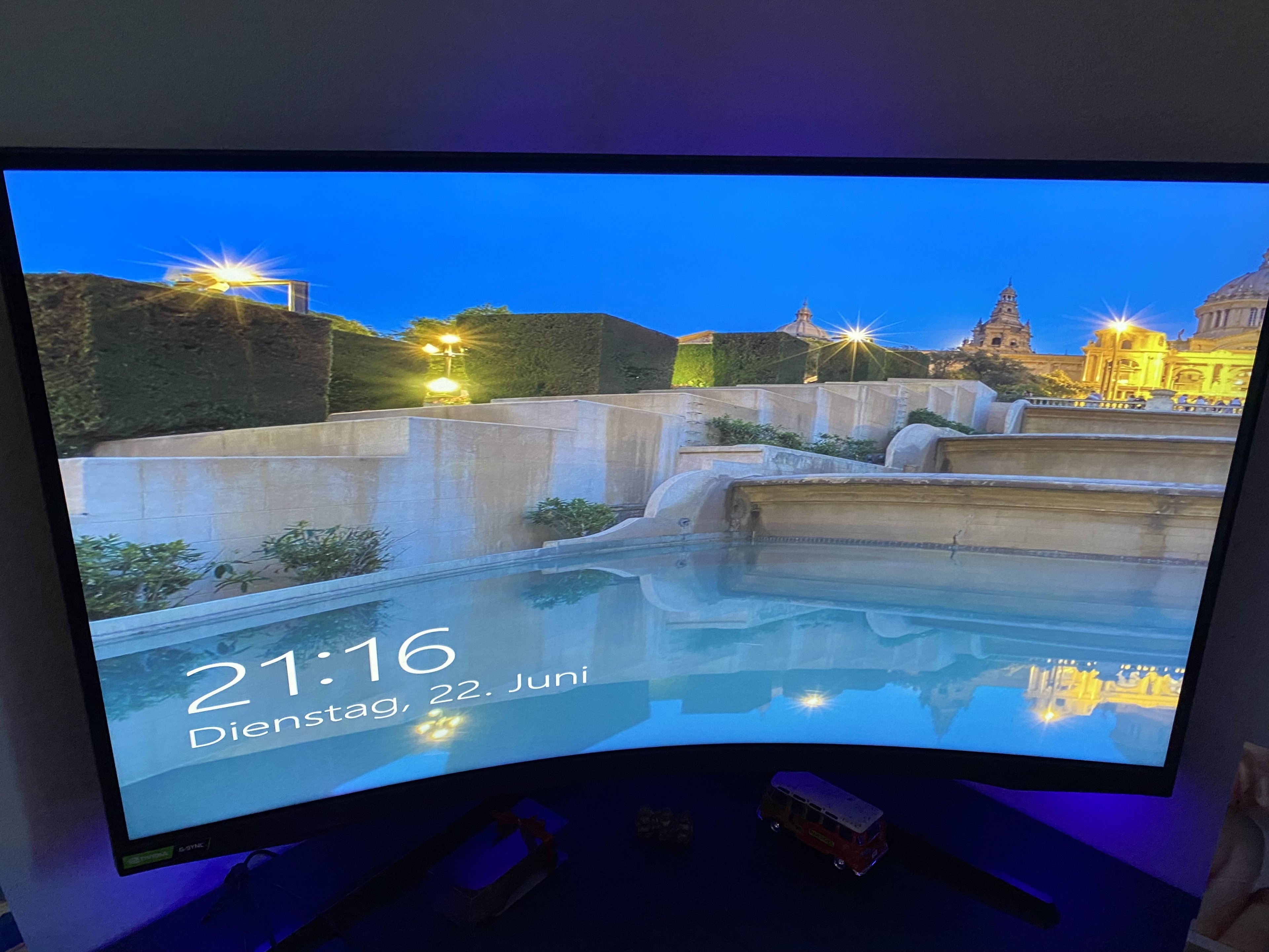

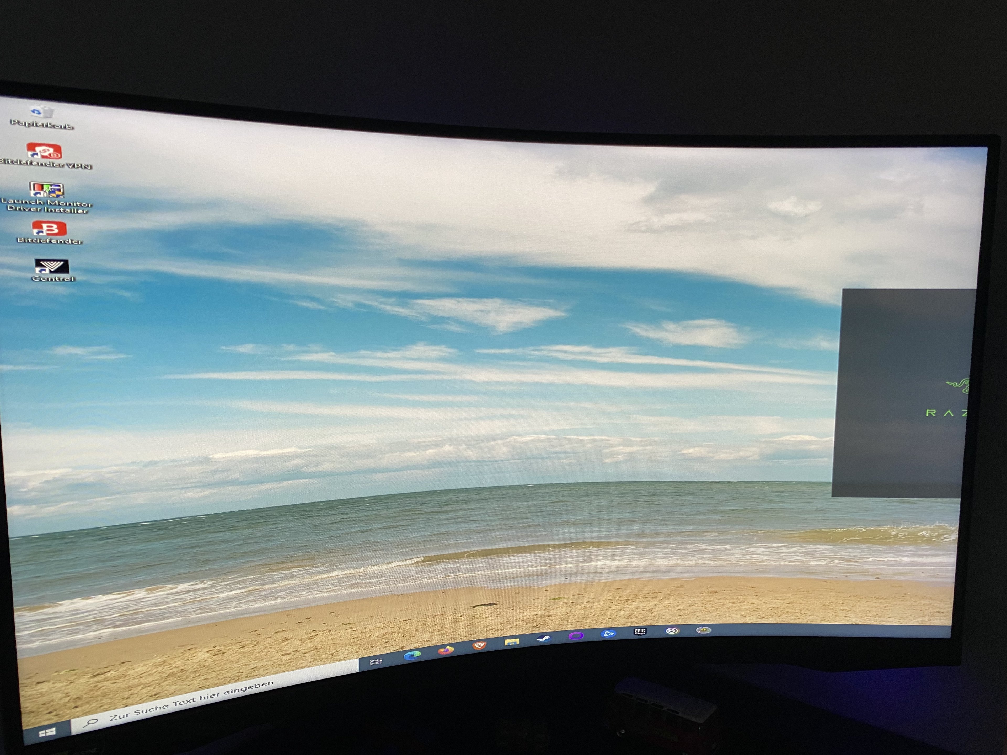

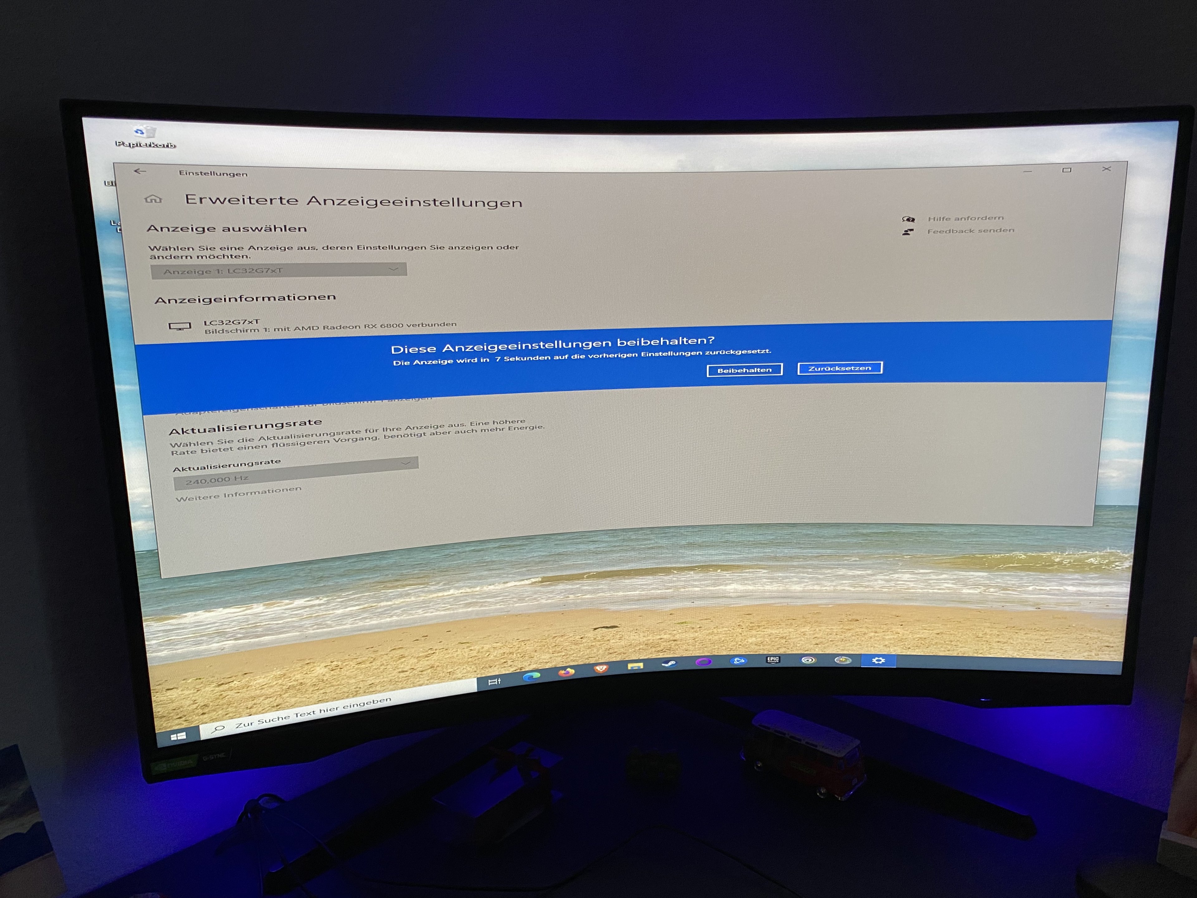

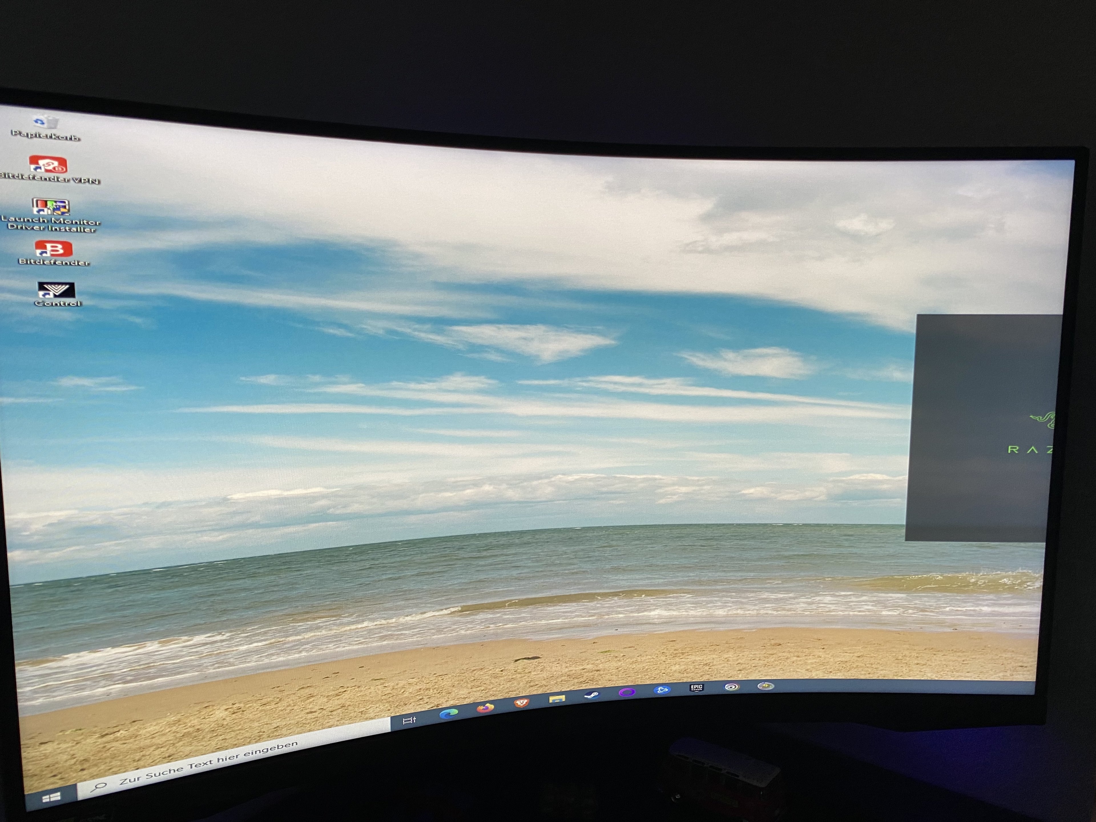

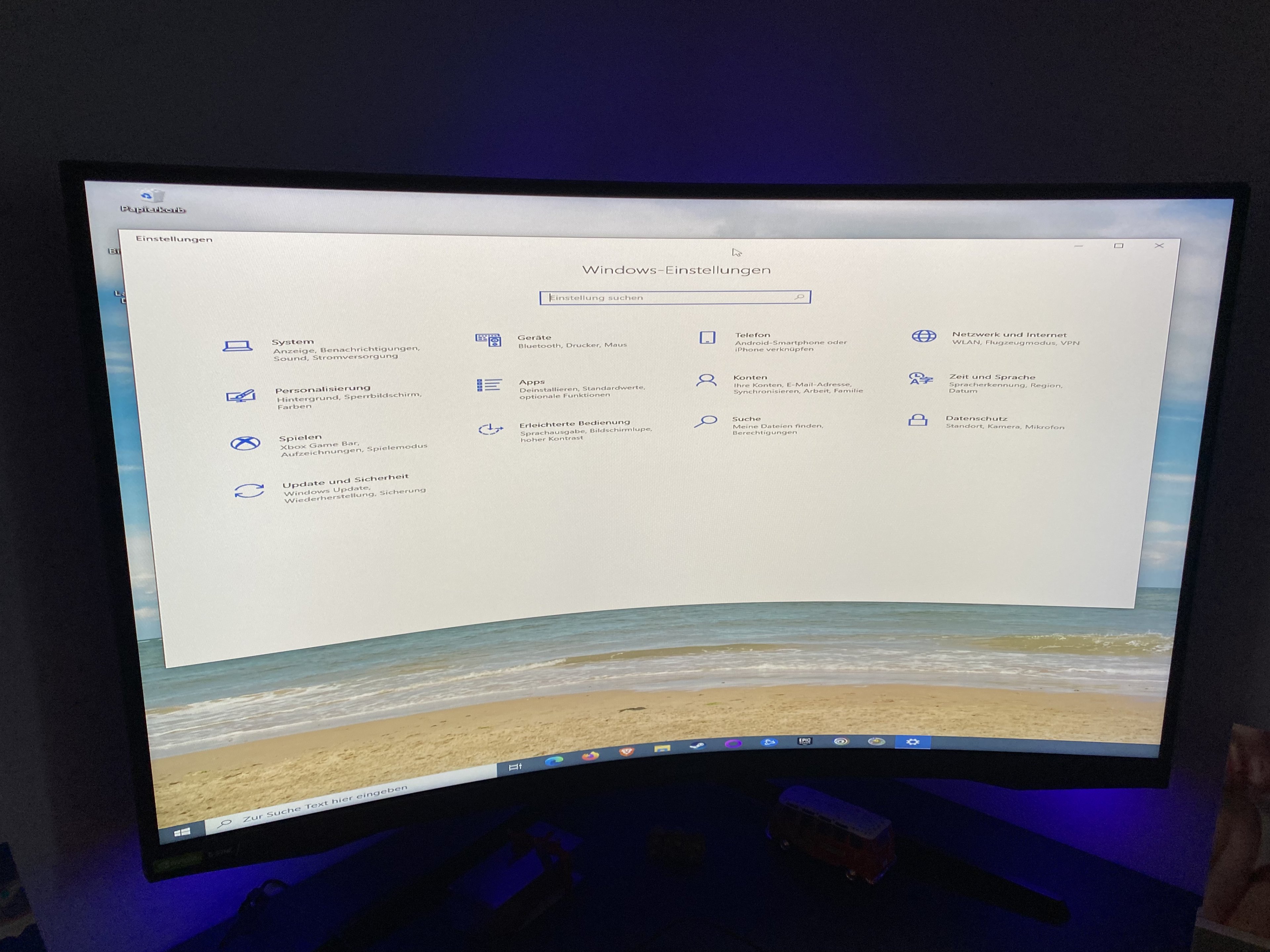

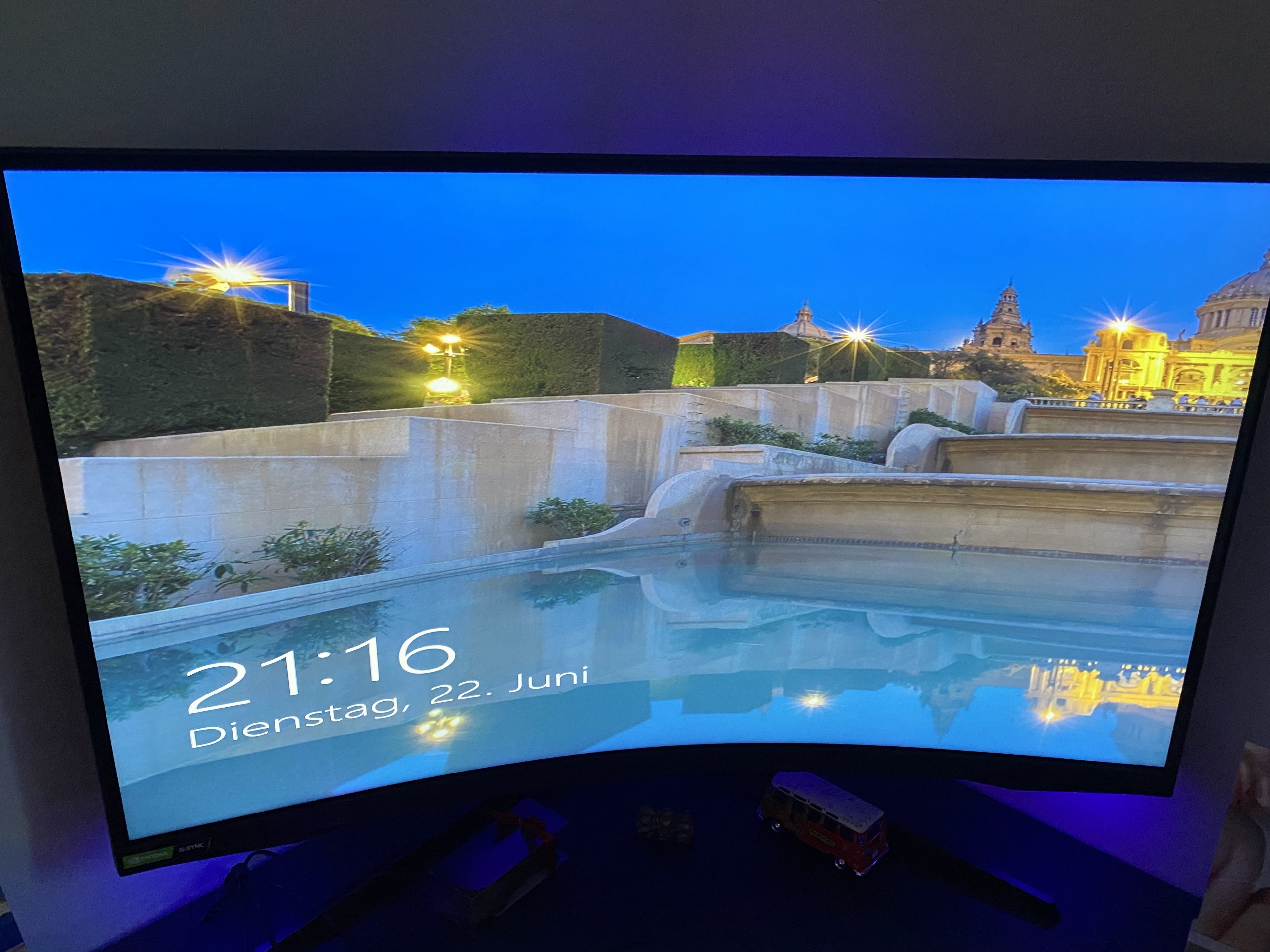

So wie ich das sehe, ist nur das 3. Bild richtig dargestellt.
Auf allen anderen wird die linke Bildschirmhälfte auf dem ganzen Bildschirm gestreckt dargestellt.

die Bilder sind alle gestreckt bei 240 hz und bei 144 nicht und die Frage ist kennt jemand den Fehler oder weiß jemand wie man es beheben kann ?
