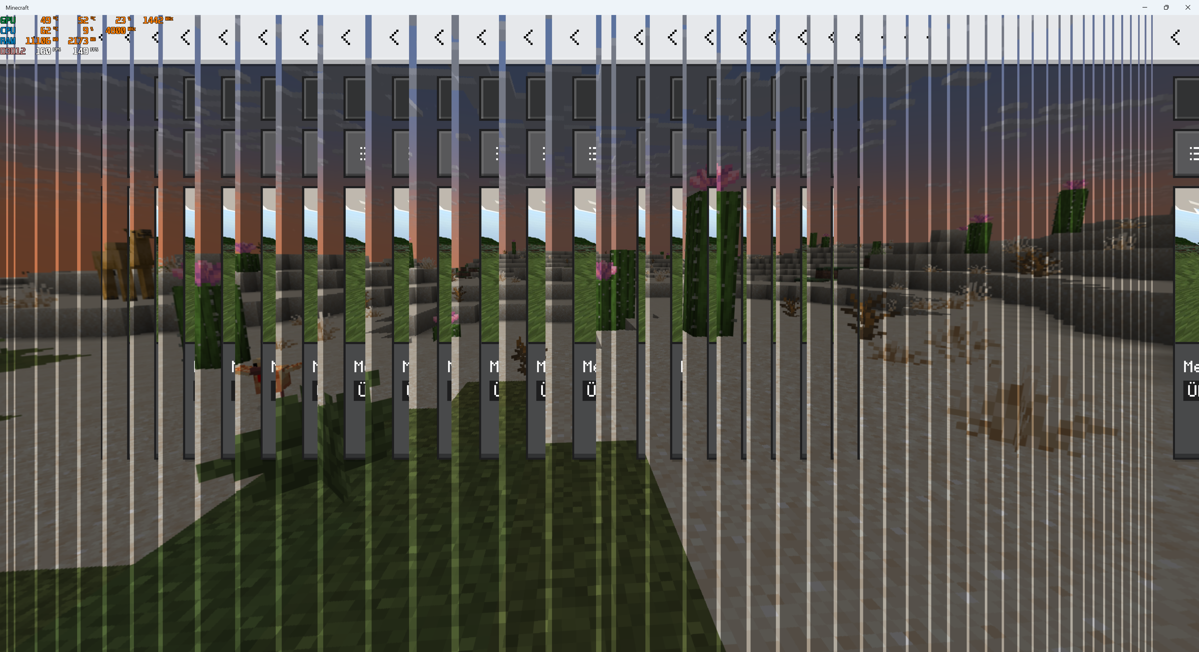

Hat jemand Erfahrung mit folgendem Verhalten in Minecraft?
Damals sagte mir ein Techniker vom Zotac-Support: Wenn ein Artefakt auf einem Screenshot zu sehen ist, dann ist es ein echtes Artefakt – oder eben andersherum, je nach Situation.
  • Ich habe Sapphire kontaktiert und warte aktuell auf eine Antwort.
  • Parallel teste ich weiter mit meinem System
  • Auch andere Nutzer berichten, dass die Fehler manchmal nur bei bestimmten Monitoren oder Setups auftreten und nach einem Neustart oder Hardware-Wechsel vorübergehend verschwinden können25.
  • Gibt es Erfahrungen mit ähnlichen Problemen bei der RX 9070 XT oder anderen Sapphire-Karten? ------(wo solche bildfehler kurz auftauchen - Die wo im screenshot zu sehehn sind.)--------

nein keine grafik bugs außer diesen in minecraft
wenn ich spielen drücke dann wo man die welten sieht drücke ich o auf ps4 controller
und in der ladung des menüs kommt das hier was auf den screenshot zu sehen ist
schon mal darüber nachgedacht, dass es auch an MineCraft liegen kann, dass Du so einen Fehler siehst?
MineCraft ist ja nun nicht das jüngste Game auf dem Markt und zudem spielen dort auch viele Mod's, die man da rein läd, eine Rolle ob es sauber läuft oder nicht, soweit ich weiß.
Nur weil andere User im Internet Probleme mit Ihren Grafikkarten und deren treiber posten, muss das nicht zwangsläufig auch bei Dir so sein, nur weil Du in einem Game wie MineCraft diese Fehldarstellung hast.

Hardware Artefarkte auf der Grafikkarte sehen in der Regel auch deutlich anders aus.
Das hier sieht stark nach einem Softwarefehler aus. Was wir wirklich sehen ist eine falsch gerenderte Version des HUD / Minimap vom rechten Bidlschirmrand. Bzw sich wiederholenede aber leicht verrückte Rendertiles des rechten Bildbereiches.
Hast Du Mods aktiv die das HUD(=Menü) und / oder die Minimap von Minecraft beinflussen? Wenn ja, deaktiviert die mal. Das wäre meine erste Anlaufstelle. Die zweite Frage wäre ob dazu noch ein Reshade aktiv ist? Wenn ja, deaktivieren. Beide greifen häufig in die Renderpipeline (="Produktionsschiene" der GPU sozusagen) der Grafikkarte ein und können genau sowas verursachen.

ich habe aber so eine leichte errinerung das ich genau diesen bug auch mal bei minecraft gesehen habe
chatt gpt bild hochgeladen und er sagt das hier:
(Ja, was du erlebst, ist ein bekannter Grafikfehler, der gelegentlich bei bestimmten AMD-Grafikkarten wie der RX 7900 XT und RX 7900 XTX (und anderen RDNA 3-Modellen) in Minecraft auftreten kann)
Hurra hurra hurra ich bin gerettet also genau was du meintest danke

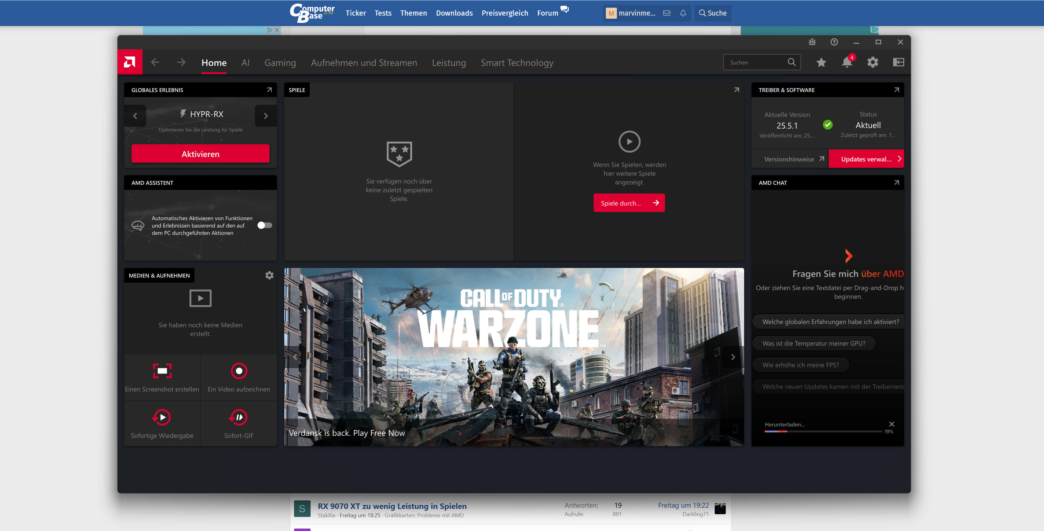

Hi also Ich sage das sind Treiber Probleme die hatte ich auch bei COH 1 und 3
