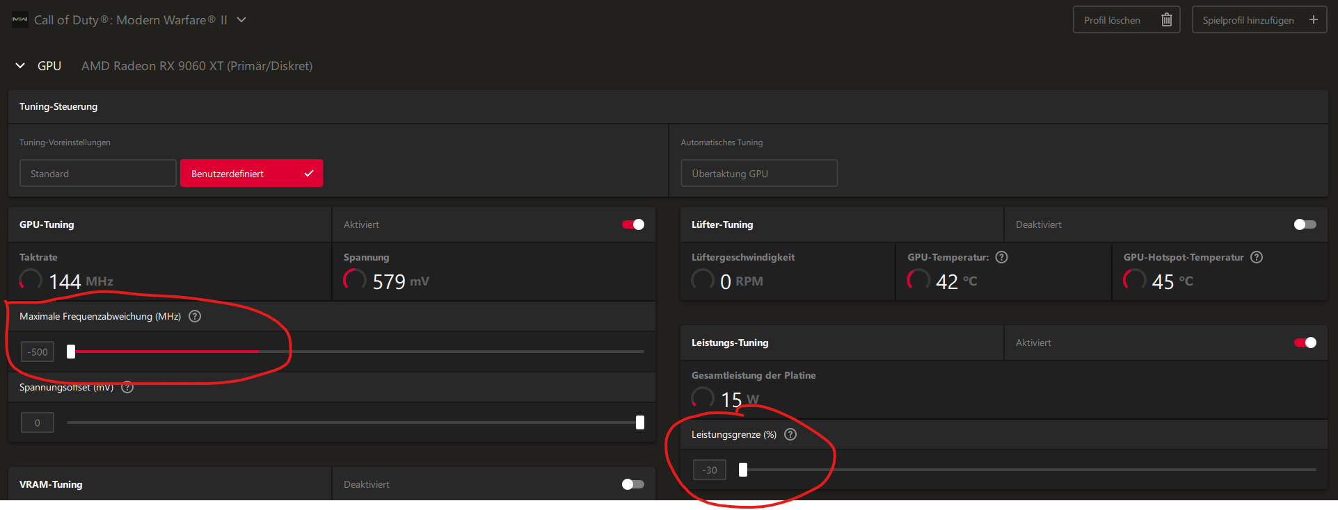

Ich habe die "Maximale Frequenzabweichung" und die Leistungsgrenze reduziert. Ich konnte gestern ohne Probleme spielen, das muss aber noch länger getestet werden.
