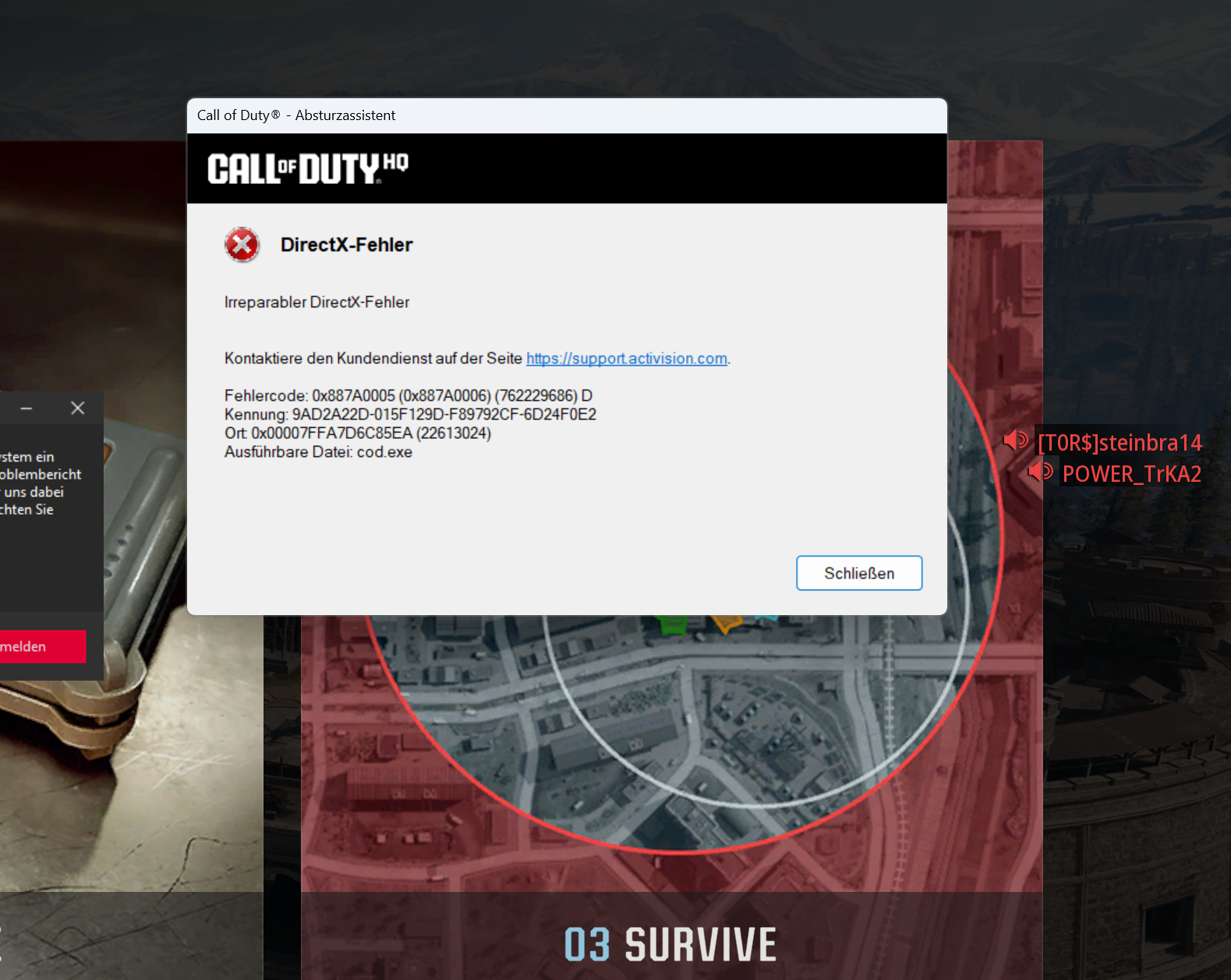

Meine Grafikkarte macht Probleme.
Ich kann nie mehr als 5 min Warzone offen haben oder spielen sonst stürzt das Spiel ab mit der Meldung Treiber timeout,
kann mir jemand von seinen Erfahrungen berichten oder mir Rat geben?
Ich habe schon ddu gemacht und den Treiber neu installiert sonst nichts.
Danke im voraus 😊

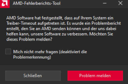

Welchen Treiber hast du momentan installiert?
Bitte poste den konkreten Fehler / die Fehlermeldung.
z.b sowas hier
Unabhängig davon bitte folgende Dinge einstellen:
1. Nutze die empfohlenen Grafikeinstellungen (innerhalb des Spiels)
2. Begrenze deine FPS mit der AMD Software auf die Syncrate deines Monitors. (z.b 120hz Monitor = 120 fps)
3. Geh in die AMD Software und reduziere das Powerlimit deiner GPU um -15% (zum testen).
Sollte das mit diesen Einstellungen laufen, kannst du dich schrittweise rantasten, um die Ursache zu finden.

25.6.2
teste gerade battlenet.
davor war das problem auf xbox app
wenn es wieder auftaucht sende ich ein screenshot

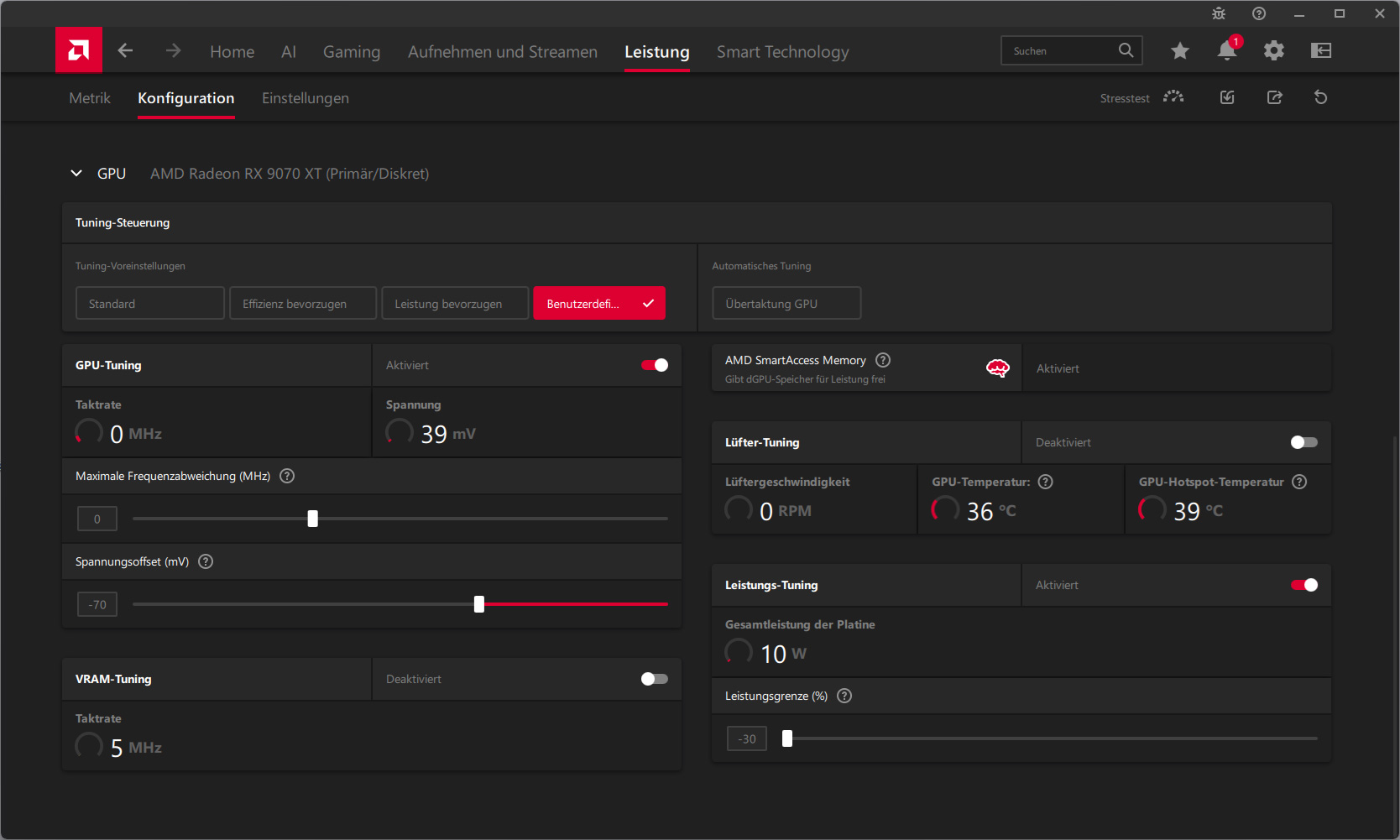

Wenn ich bei meiner 9070xt Pulse beim UV zu weit gehe, bekomme ich auch Treiber Timeouts.
Reaktionen: entengruetze und Simanova

Im Zweifel erstmal auf einen älteren Treiber gehen, wenn Probleme auftreten. Das ist bei AMD leider nicht so selten wie man hofft.
Meist löst das schon das Problem, wenn das nichts bringt, geht es weiter...

nach ddu nur die treiber ohne die adrinalin software kann man auch mal versuchen...eventuell ist dort der fehler und nicht im treiber...auch einen versuch wert.
