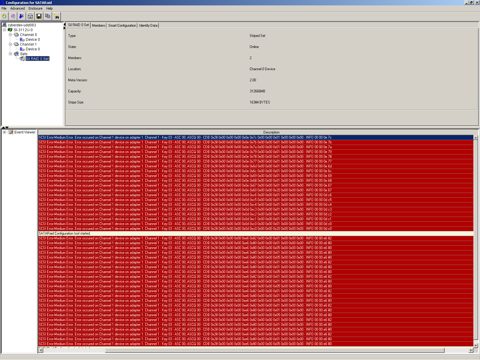

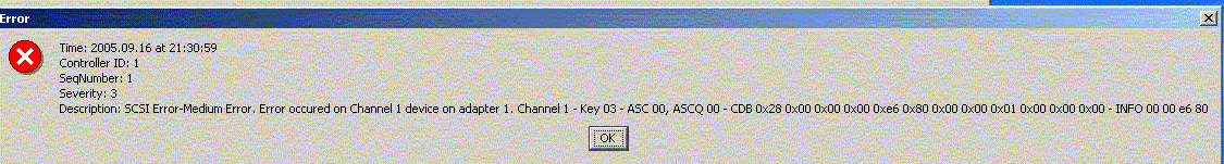

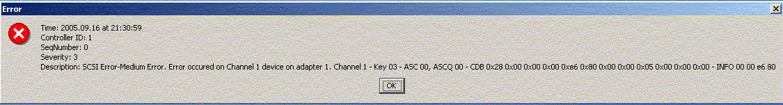

hallo,
habe probleme mit meinen sata platten von maxtor je 160 gig.
komme nicht mehr in alle verzeichnisse rein, die ladezeit ist super lang und ich bekomme tausende fehlermeldungen (siehe anhang).
das ganze läuft über das asus a7n8x e deluxe.
habe die platten mal mit powermax getestet und der sagt mir bei der einen platte nen fehlercode von de696b79 und bei der anderen nen fehlercode von de 66aa71 kann damit aber leider nichts anfangen
weiss einer was das sein könnte?
thx schonmal

Ich tippe mal auf kaputte Festplatten.
Daten sichern und Platten umtauschen.
MfG
