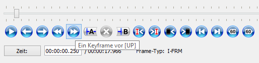

So überprüfe ich das in AviDemux, wie hoch der KeyFrame interval ist.
