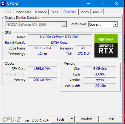

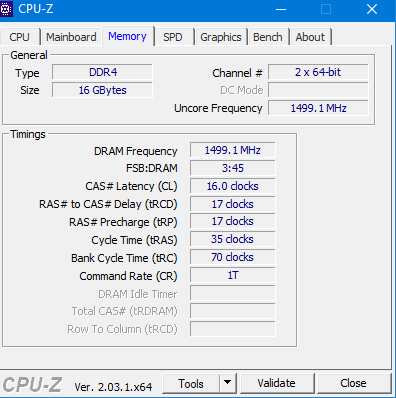

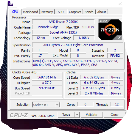

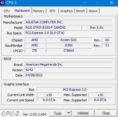

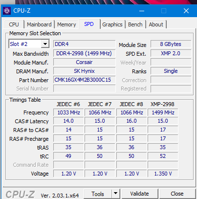

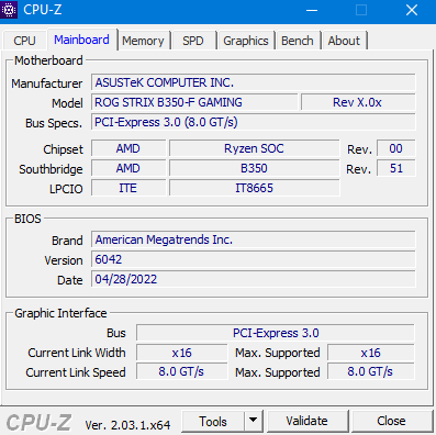

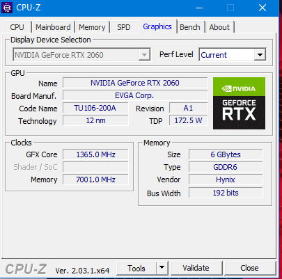

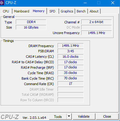

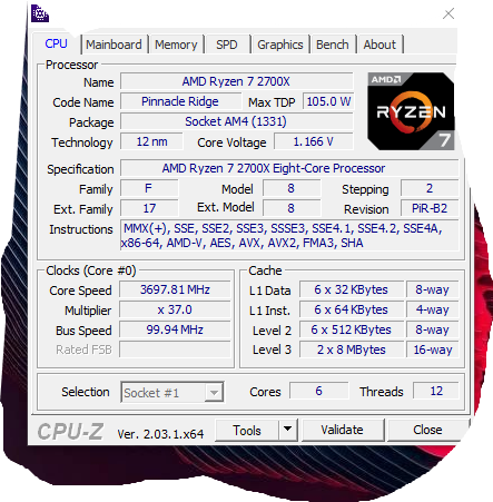

Hallo. Habe mir einen PC zusammengestellt, mit dem ich schon jahrelang zu kämpfen habe. Bin Schüler und kann mir keine neueren Komponenten leisten. Der PC sollte aber auch so eigentlich wohl funktionieren, was er aber nicht tut. Habe ständig Lag-Spikes. Habe im BIOS XMP aktiviert, meine 6 Kerne auch und und und. Komme nicht weiter und bin nach den Jahren kurz davor, den komplett liegen zu lassen. Jegliche Programme konnten nichts feststellen und auch Freunde wussten nicht woran es liegt.(sigh) Daten:
CPU: Ryzen 72700X
Mainboard: ASUS Strix B350F-Gaming
RAM: Corsair Vengeance 16 GB DDR4
EVGA RTX 2060
Anbei Daten von CPU-Z

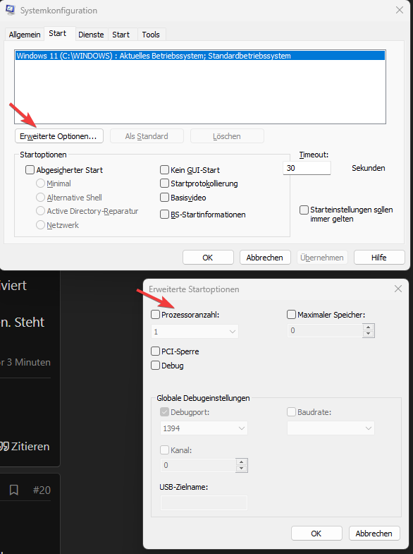

Keine Ahnung, was Du mit "6 Kerne aktivieren meinst", aber hört sich sehr (!) falsch an.
Wenn es die msconfig - Geschichte ist, die @Noninterlaced gerade erwähnt hat, dann ist es auf jeden Fall Quatsch. Sämtliche anderen eventuell ungenannten Möchtegerntweaks und Schlangenöle, 3rd-party-Optimierungstools, usw. bitte wieder zurück auf Standard, sonst wird es echt schwierig das aus der Ferne einzuschätzen.
Je sauberer Dein Betriebssystem, desto besser.
Reaktionen: Brati23, aragorn92 und Slayertj!
Ich habe im BIOS meine 6 Kerne aktiviert, dort stand davor "automatisch". In MSC hab ich nichts geändert.
Stell den Quatsch auf Automatisch, die CPU hat 8 Kerne!

Deine CPU hat 8 Kerne. Du dürftest im BIOS oder im Windows etwas vermurkst haben. Zumindest das BIOS bekommt man schnell auf den Werkszustand per "CMOS Reset". Wie man den macht, steht im (online zu findenden) Handbuch des Mainboards.
Dein Ram läuft korrekt. Sowohl mit XMP, als auch mit Dual Channel.

War bei der ersten Ryzen nicht so das nur Gerade Latenzen gesetzt werden und übernommen werden konnten? Sprich CL 16-18-18 und nicht 15-17-17.

Wenn nicht, dann hast du in der msconfig etwas verstellt?

Komisch ist das (im ersten CPU-Z Bild) 6Kerne/12Threads angezeigt wird, bei einem erkannten R7 2700x.
Das sollte 8/16 sein.
Der Ram läuft optimal im Dual-Chanel mit XMP aktiv.

Hört sich fast gut an. Allerdings läuft Dein Sys noch nicht im UEFI-Mode.

Dann wäre es immer noch kein UEFI-System, weil es jetzt keins ist lt. Screenshot.
"Bios Modus: Vorgängerversion" tolle Übersetzung .
Da hat er recht, schau mal in msconfig ob du da wirklich nichts rumgefummelt hast oder im Bios Kerne deaktiviert hast im AMD CBS Menü.
Am Besten mal Bios defaults laden, reboot, wieder ins Bios und XMP laden, safe&exit und ins Windows booten. Steht dann immer noch 6/12 stimmt was in der msconfig nicht.
Dort bei Prozessoranzahl entweder deaktiviert lassen oder Haken setzen und 16 wählen.
Du solltest das Bios womöglich updaten. Falls es deinen R7 2700x nicht so erkennt.
Ist ein B350 Mainboard, das kann vieleicht nicht mit dem R7 2700x umgehen oder erst nach einem Bios Update.
Allerdings zeigt deine Graphik ja auch an, das es ein 8 Kerner ist.
Vieleicht sind 2 Kerne irgendwo deaktiviert?
Nebenbei kann man auch das Hyper Treading aktivieren? das dann eben deine CPU 8 / 16 Kerne besitzt.
