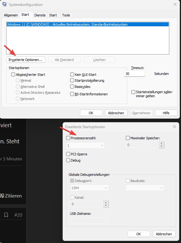

Da hat er recht, schau mal in msconfig ob du da wirklich nichts rumgefummelt hast oder im Bios Kerne deaktiviert hast im AMD CBS Menü.
mache ich jetzt!Snoop7676 schrieb:Anhang anzeigen 1290837
Am Besten mal Bios defaults laden, reboot, wieder ins Bios und XMP laden, safe&exit und ins Windows booten. Steht dann immer noch 6/12 stimmt was in der msconfig nicht.
Dort bei Prozessoranzahl entweder deaktiviert lassen oder Haken setzen und 16 wählen.

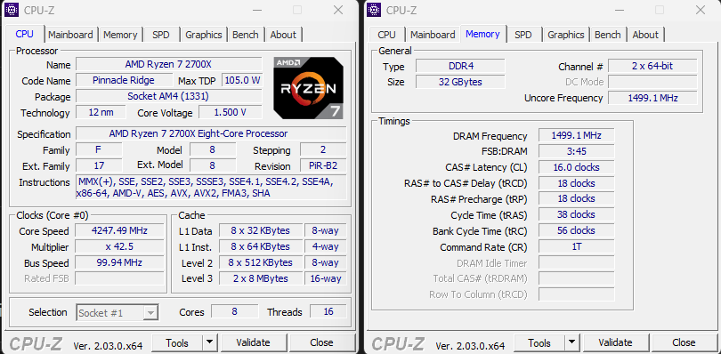

Braucht der 2700x 1.5 Volt Core Wie auf dem Screen von CPU-Z? Finde das eher hoch.
Bei der MSconfig hatte ich absolut nix geändert und habe jetzt nach dem resetten des bios und dem einstellen von XMP auch nicht. Dieselben Werte.Snoop7676 schrieb:Anhang anzeigen 1290837

Meiner leider schon um AllCore 4,25Ghz halten zu können rockstable.motorazrv3 schrieb:Braucht der 2700x 1.5 Volt Core

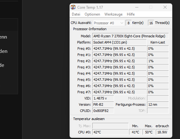

Trotz aktiviertem Hyper-Threading bleibt es bei den oben in CPU-Z angezeigten Kernen..ich setze den PC jetzt komplett neu auf.. vielleicht ist es dann behoben..Burki73 schrieb:Du solltest das Bios womöglich updaten. Falls es deinen R7 2700x nicht so erkennt.
Ist ein B350 Mainboard, das kann vieleicht nicht mit dem R7 2700x umgehen oder erst nach einem Bios Update.
Allerdings zeigt deine Graphik ja auch an, das es ein 8 Kerner ist.
Vieleicht sind 2 Kerne irgendwo deaktiviert?
Nebenbei kann man auch das Hyper Treading aktivieren? das dann eben deine CPU 8 / 16 Kerne besitzt.

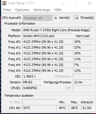

Das sind die Temperaturen, wenn ich hier nur Google Chrome laufen habe, keine Spiele, etcatari2k schrieb:Also Einige hier haben definitiv nicht gelesen was der TE geschrieben hat und auch bestimmt seine Bilder nicht angeschaut, denn dann wüsste man z.B. dass das aktuellste BIOS drauf ist.
Auch wüsste man dann dass der TE im BIOS rumgefummelt hat und da den CoreCount begrenzt hat, da er, aus welchen Gründen auch immer, der Meinung war er hätte einen 6-Kerner und keinen 8-Kerner.
Und dann Leute......was habe die vom TE geschilderten Probleme denn bitte damit zu tun ob sein Win10 Home im UEFI Mode installiert ist oder nicht?
@TE: Wenn du mal die Sachen liefern würdest, die man anfragt, z.B. Temperaturen in Idle und unter Last, dann könnte man dir vielleicht auch helfen......
Windows frisch aufsetzen kann helfen, aber evtl . liegt dein Problem ja wo anders....dann war das alles für die Katz.

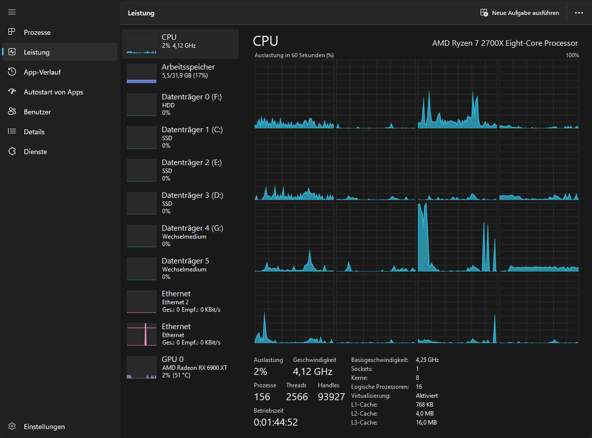

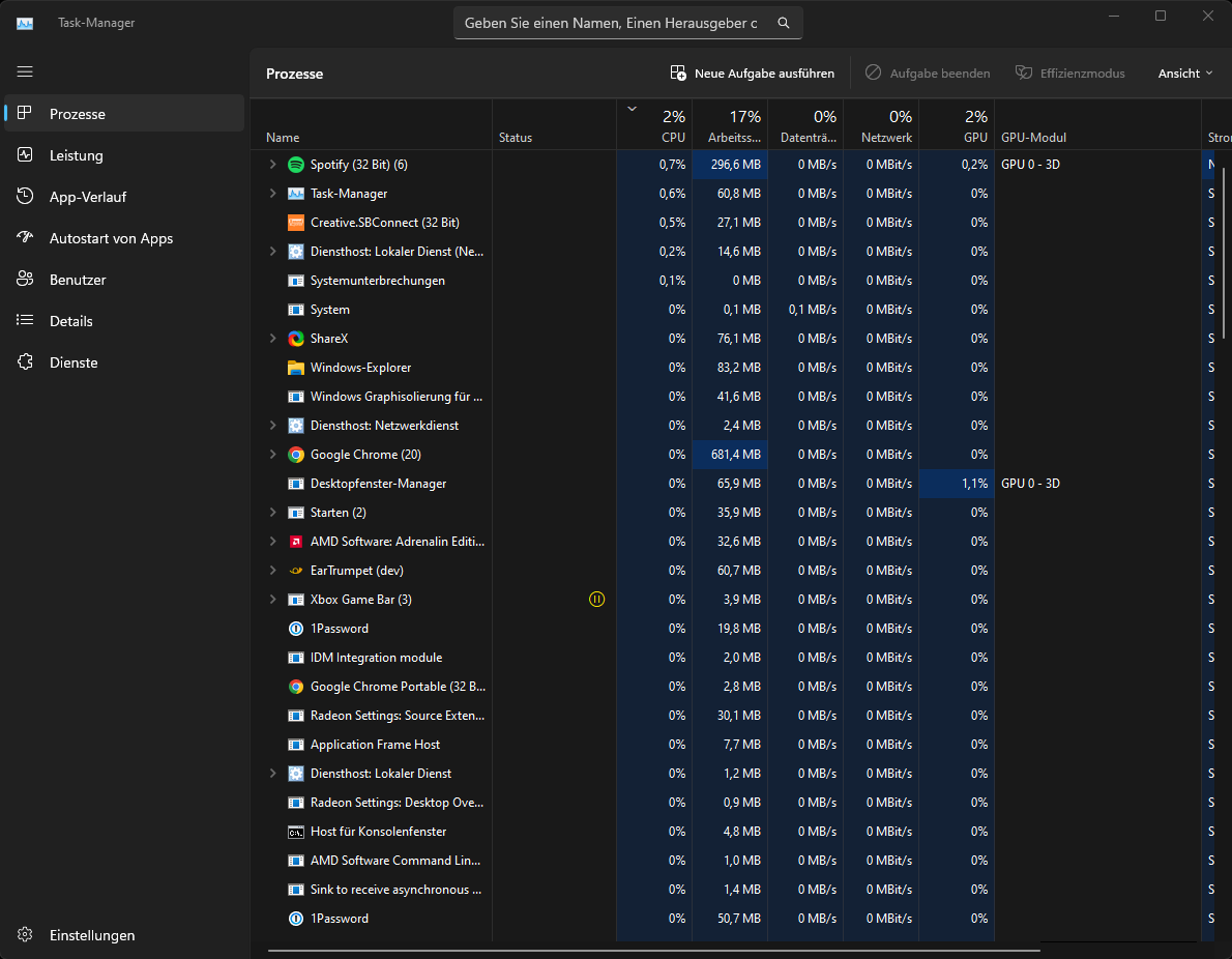

Da stimmt was nicht, so siehts bei mir aus mit Spotify und Co am Laufen.Slayertj! schrieb:wenn ich hier nur Google Chrome laufen habe
Du hast bestimmt dein Bios nicht richtig auf Standardeinstellungen geladen.
Weißt du wie ein CMOS Clear geht?
Und die Auslastung im Idle bei dir ist auch sehr fragwürdig. Kein Wunder das da alles ruckelt beim Zocken.

Ich weiß nicht ob das bei CoreTEmp immer noch so ist, dass als Standard die delta T bis zur TjMax angezeigt wird? Besser wäre vielleicht ein Screenshot aus HWInfo: https://www.computerbase.de/downloads/systemtools/hwinfo/
Hyperthreading war bereits im ersten Screenshot aktiv...daran liegts sicher nicht.
Du hast einen CMOS clear gemacht (sorry, wenn das jetzt vielleicht ich überlesen habe)
@Snoop7676: Ist ja nicht so, dass dein 2700X nicht auf Wakü läuft? Also voll vergleichbar mit der vom TE nicht genannten Kühllösung (ich tippe mal auf LuKü) bei unbekannten Umgebungstemperaturen. Und ja...dass der CoreCount nicht stimmt wissen wir...darum gings aber nicht

Bei Fortnite steigt die Temperatur auf 60-62 GradSlayertj! schrieb:Trotz aktiviertem Hyper-Threading bleibt es bei den oben in CPU-Z angezeigten Kernen..ich setze den PC jetzt komplett neu auf.. vielleicht ist es dann behoben..

Ich meine das nicht wegen seinen Temperaturen, eher wegen der Auslastung wenn nur Chrome offen ist.atari2k schrieb:Ist ja nicht so, dass dein 2700X nich auf Wakü wäre. nicht wahr?
Das ist nicht normal.
fixedwater
Vice Admiral
- Feb. 2018
- 6.316
Exakt, hab einen 7 2700, nur mit Firefox liegt der auch so bei 1-2 Prozent.Snoop7676 schrieb:Das ist nicht normal.
