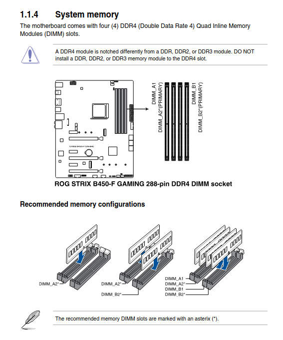

Bänke sind laut Handbuch richtig belegt, also A2+B2?
Screenshot 2024-09-23 at 14-23-04 E14401_ROG_STRIX_B450-F_GAMING_UM_WEB.pdf.png

Hey, wie Oben schon gesagt, Ram ist in A2 und B2.

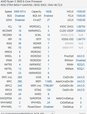

Mach mal einen Screenshot von Zentimings, dann erfahren wir etwas mehr über die RAMs, das BIOS etc...
https://www.computerbase.de/downloads/systemtools/zentimings/
hier :)

Mattes SOL schrieb:
Der läuft mit GDM disabled und ist deswegen sehr wahrscheinlich instabil.
Setz im Bios den Gear Down Mode in den Speichertimings auf enabled und das wirds vermutlich gewesen sein.
Das ist sehr wahrscheinlich der RAM, nicht das NT
