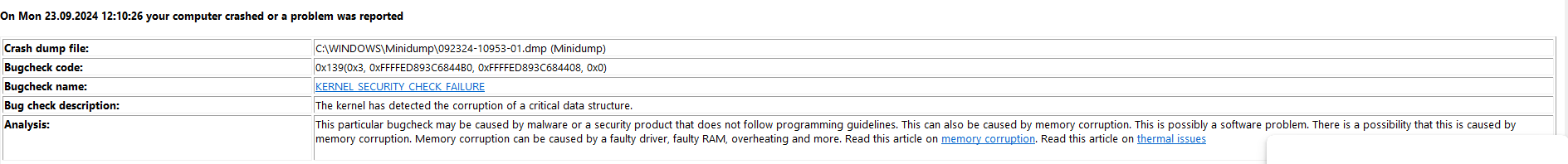

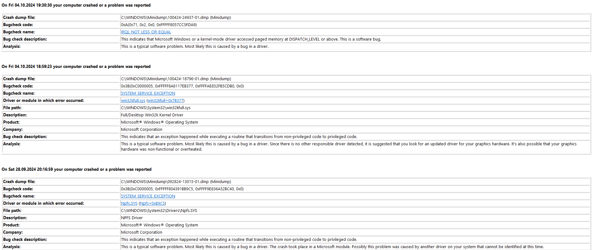

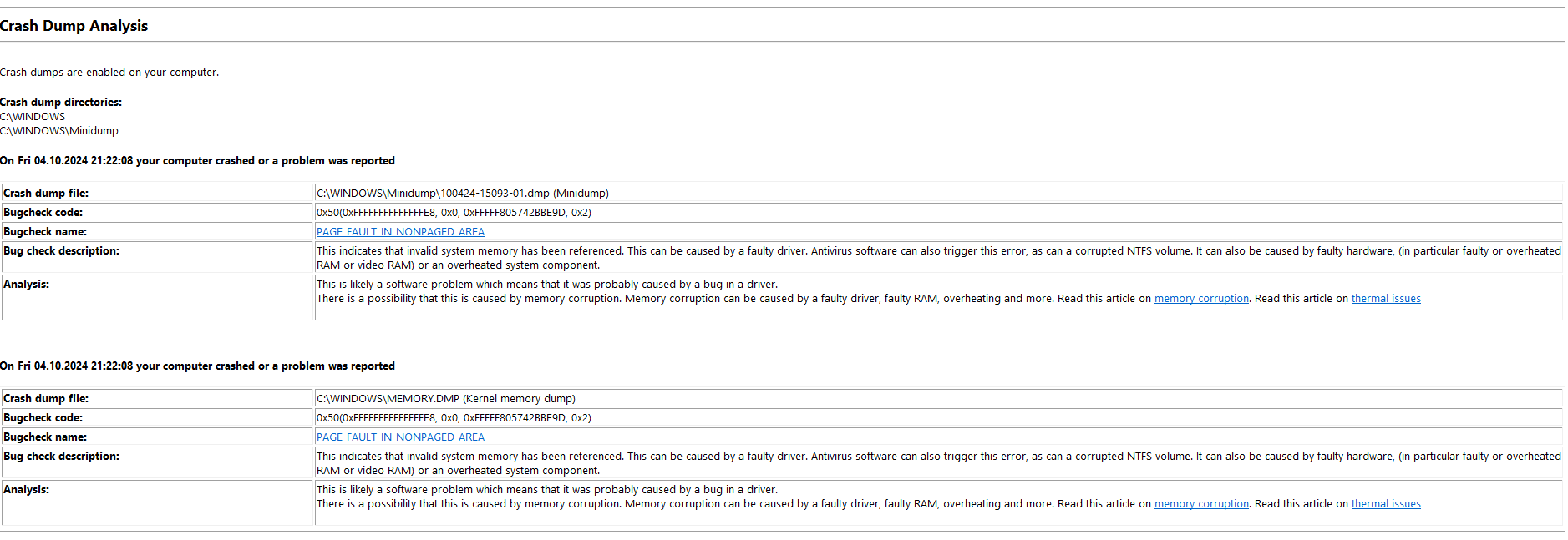

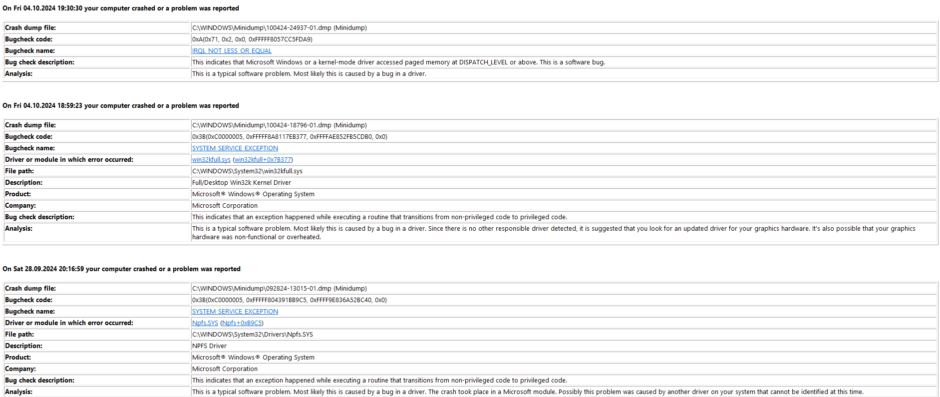

eYc schrieb:
Ist doch der Eventmanager? Da stand Kernal Power 41. Die Dateien sind von Who Crashed. Alle Dumb Files analysiert. Sagt für mich aber dass das wieder alles sein kann...

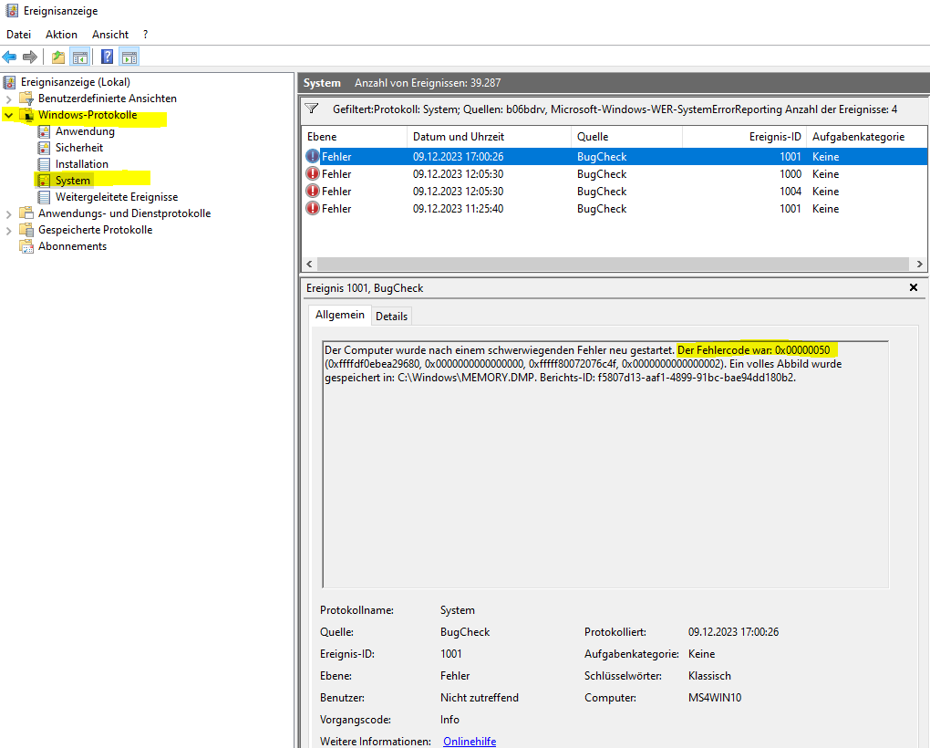

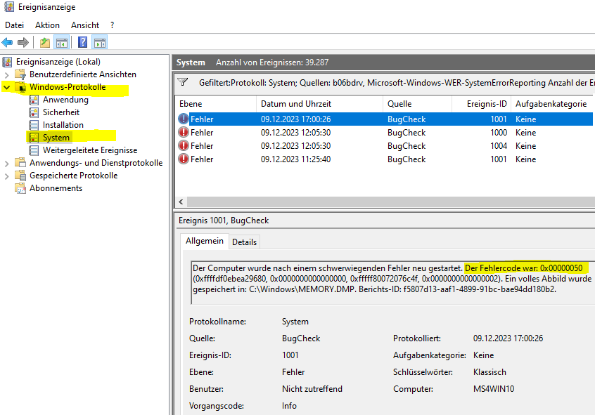

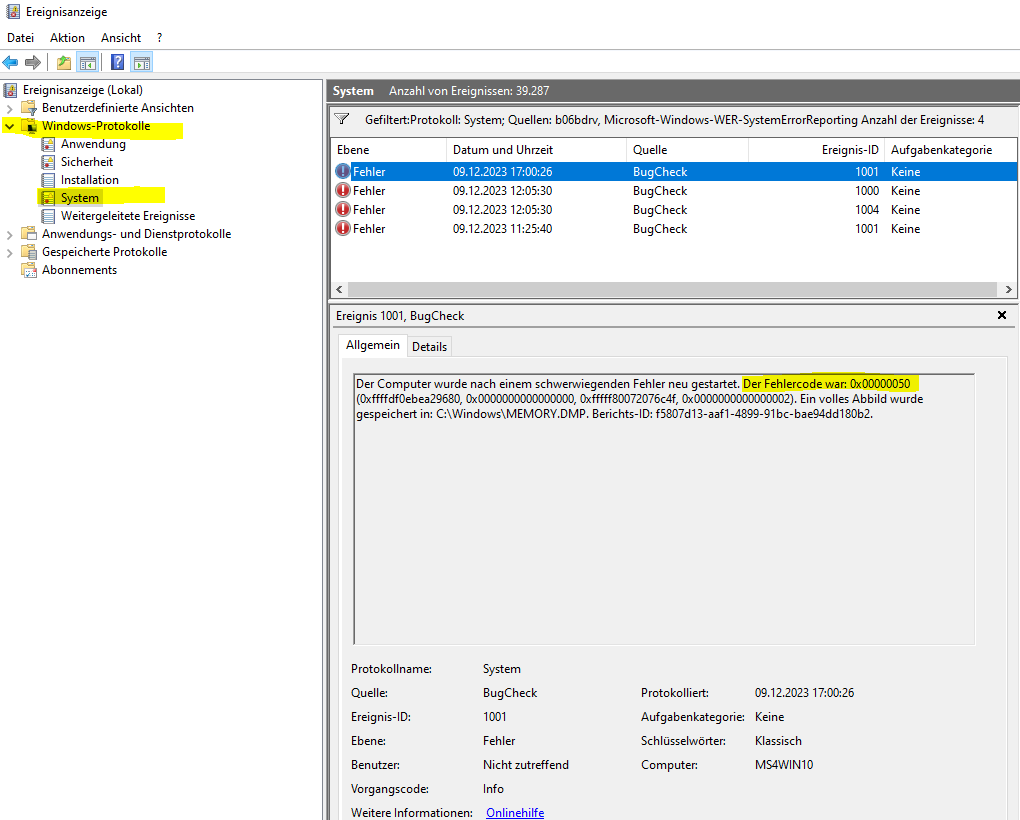

Eventviewer denke ich, heißt das. Sähe dann bei dir so aus:
Der Speicher wurde immer noch nicht mit memtest86 überprüft?
Oder Einzeltests von DIMMs auf verschiedenen Slots, in der Praxis?
Datenträger und Dateisystem ok (wieder Ereignisanzeige, sowie Crystal Disk Info für SMART-Werte u. FW)?
AV-Software, Internet-Security, Firewall ... installiert?
Ja stimmt den meine ich. Der sagt nur Kernal Power 41.. Das sagt uns ja nichts.

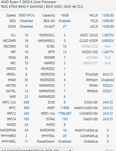

eYc schrieb:
Docj MemTest hatte ich gemacht. Dachte aber dass das für Ram ist?
eYc schrieb:
Ja hatte den Ram mal umgesteckt von A2 und B2 zu A1 und B2
eYc schrieb:
Was sagt der mir?
