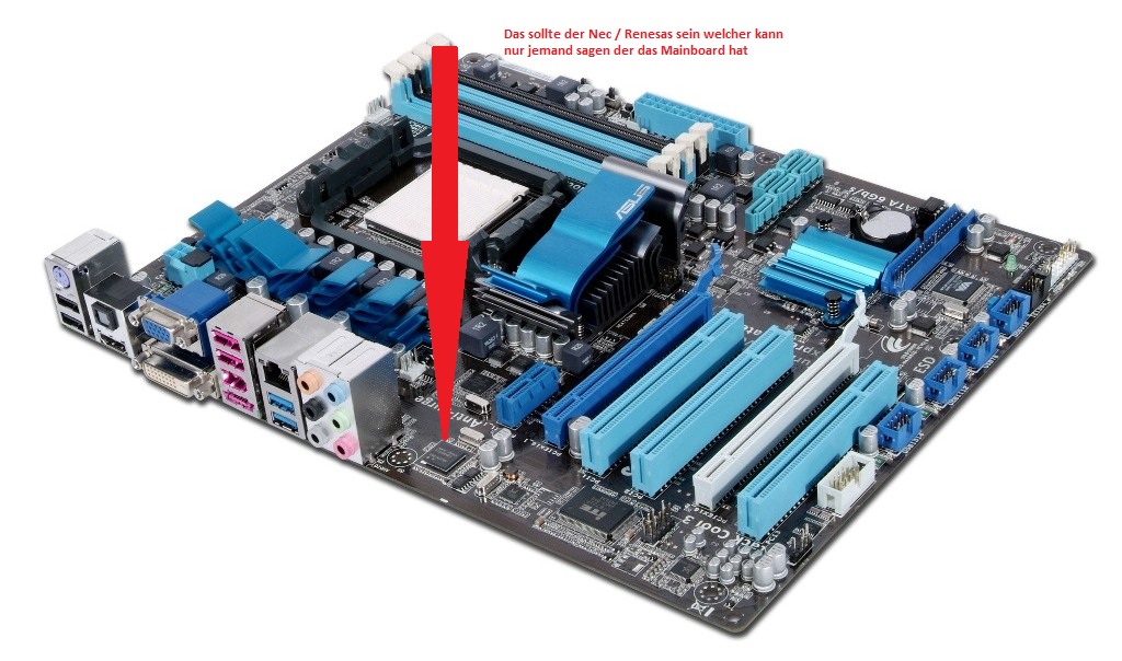

Das Mainboard: M4A88TD-V EVO/USB3
usb3-jpg.278471
Ich Vermute der µPD720200
der bräuchte:
Firmware Update : Version 3.0.2.8.0.8
Treiber: USB 3.0 Host Controller-Treiber 2.1.28.1
Konnte man im übriegen hier: NEC/RENESAS USB 3.0 Chip Host Firmware auch raus finden​

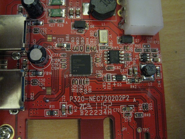

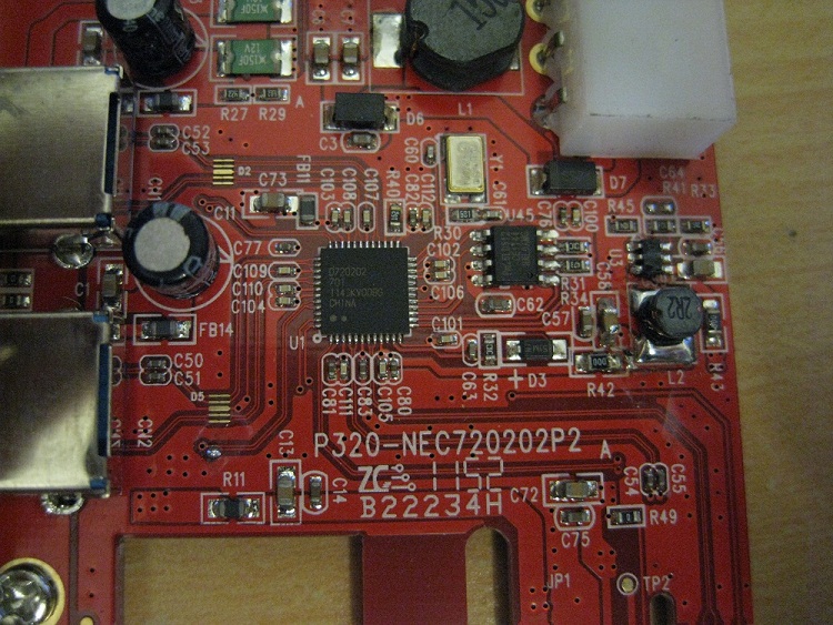

danke, dass du dich meines Problems annimmst. Also, ich hab gerade nochmal die Karte ausgebaut. Es ist ein 720202 verbaut. Ich hab mal ein Foto angehängt (ich hab auch auf der Sharkoon Seite nichts davon gefunden, dass es sich um den 720200 handeln soll).
Der 720200 ist auf dem M4A88TD-V EVO/USB3 verbaut (hab grad nochmal den Rechner aufgeschraubt und nachgeschaut. Und der funktioniert ja bekanntlich einwandfrei....

http://www.sharkoon.com/?q=de/node/1322
Oben drüber die Firmware ist für den 720200
Die Treiber für den 720200 da drunter dann die für den 720202
Da hat Sharkoon mal wieder den Bock abgeschoßen
statt eine eigen Produkt Seite für die Unterschiedlichen Karten zu machen,
alles auf einer und die Käufer sind mal wieder die dummen.
Nach deinen Bild ist es der 202 und damit eigentlich auch ein Neues Produkt,
von dennen.
