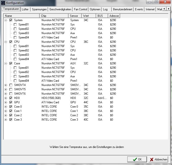

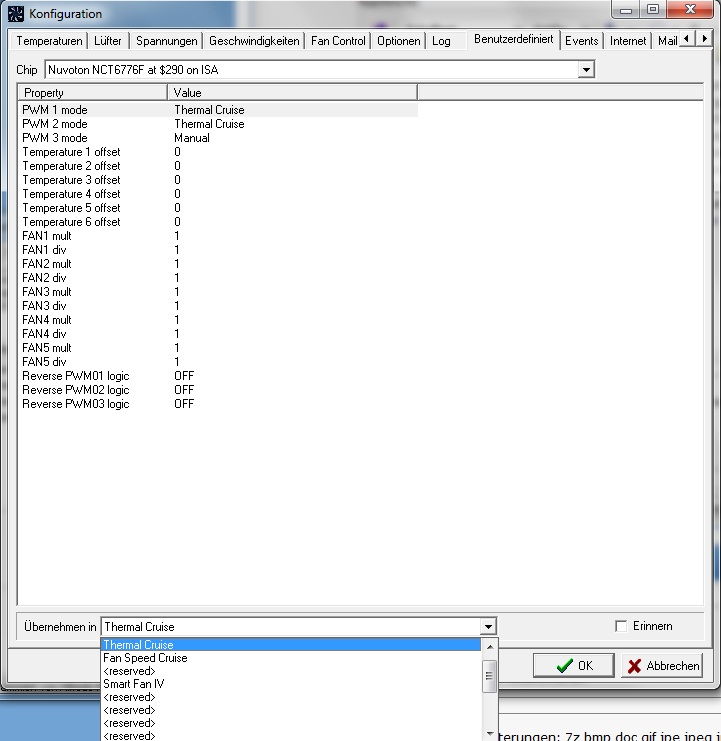

Moin Leute, ich hab die Komponenten in meiner Sysprofile, also den HR-02 Macho auf nem Z68 Pro3 Mainboard und diese Lüfter, einer an der Front unten, einer hinten oben. Ich hatte vor mit Speedfan die CPU und Gehäuselüfter steuern zu können, bzw. dann auch so eine Kurve, mit der man bestimmen kann bei wieviel grad welche Drehzahl angesagt ist. Ich bekomm das leider nicht so gut hin. Ich muss (laut Tutorial) jeder Temperatur einen Lüfter zuweisen, nur blick ich da garnicht durch. Mein CPU-Fan ist bei CPU_Fan 1 angeschlossen, die GEhäuselüfter bei Cha_Fan 2 und 3. Ich kann jeder Temperatur jeweils die Werte Sys, CPU, Aux und Pwm1 zuweisen. Wie gehört sich das? Das was für mich am logischsten klingt funktioniert leider nicht, da der CPU-Fan voll aufgedreht wird, und das automatisch von Speedfan. Ich muss auch PWM 1-3 Mode, wie im Bild einen Modus zuweisen. Welcher das ist weiß ich auch nciht. Danke

meine haupteinstellungen: (evtl hilfts zum spicken :> )
im ersten reiter hab ich den lüftern zwar auch temperaturen zugewiesen, allerdings nur die alarmtemperatur, bei der auf 100% geschaltet werden soll.
mit welcher einstellung bei den pwm-modi (speed cruise, manual, thermal cruise und was das board sonst bietet) kannst du den jeweiligen ausgang steuern? einfach alle durchprobieren und die lüfterausgänge sinnvoll umbenennen
