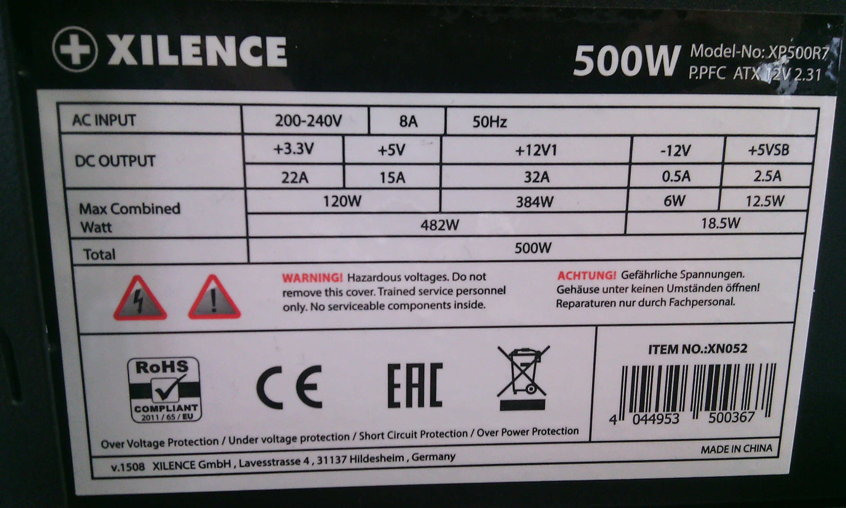

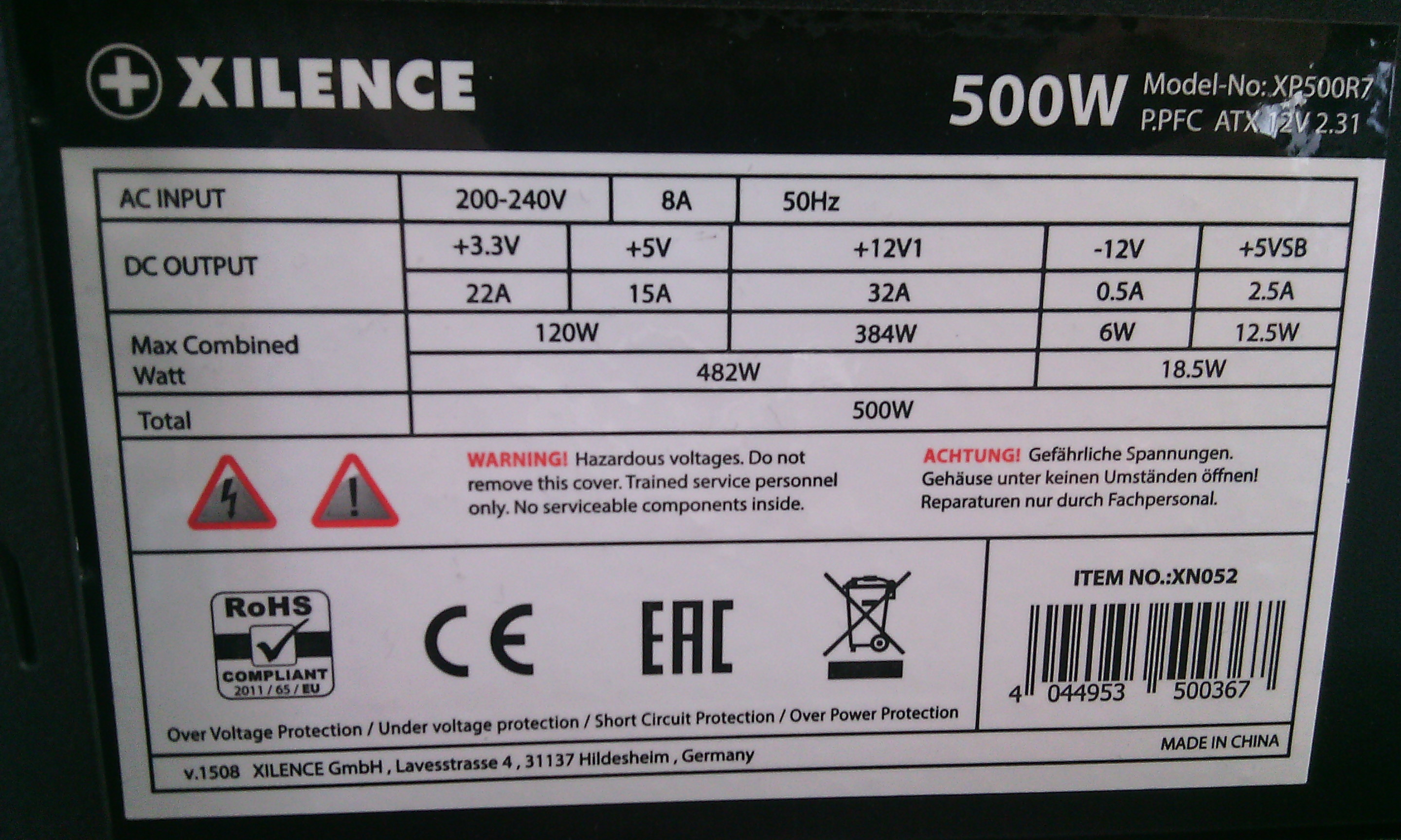

Falls du eine extra Grafikkarte einbauen willst, muss auch das Netzteil beachtet werden. Wenn du nicht weißt welches Netzteil du hast: PC aufmachen und Netzteilaufkleber fotografieren.
