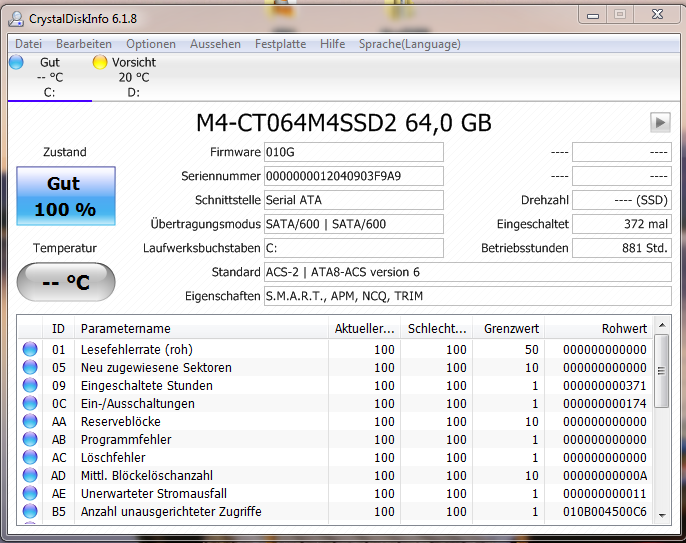

Das klingt doch sehr nach diesem 5000-Stunden-Bug der m4. Poste mal einen Screenshot von CrystalDiskInfo von deiner SSD vor einem Firmware-Upgrade. Dort kann man oben die Firmware-Version sehen und auch wie viele Stunden die SSD schon auf dem Buckel hat.

Ich dachte am Anfang auch, dass das sein koennte, aber die SSD hat ja erst 800 Stunden runter....
Trotzdem: Kontrolliere deine aktuelle Firmware-Version, mach ein Backup der SSD und flashe die neue Firmware.

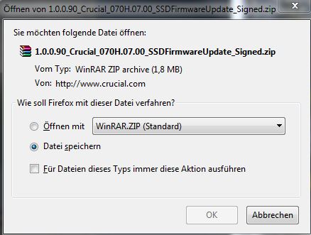

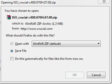

Hier ist zusaetlich noch mein CrystalDiskInfo und der Download der Firmware - einfach um es nochmal auf Fehler zu prüfen!

Ich hab das ganze jetzt mal einfach mal mit dem Windows Updater versucht. Anstatt den Windows 7 Updater aber jetzt den Windows 8 Updater - das Update hat dann funktioniert.... Kurios, aber okay, also neuste Firmware ist dann jetzt auch auf der SSD.

Und bei 'Instruction Guide' hast du dir auch die .pdf runtergeladen und bist danach vorgegangen?
Ja, war auch nicht das erste mal, das ich son Update gemacht hab, aber ja, hab ich extra nochmal gemacht.
