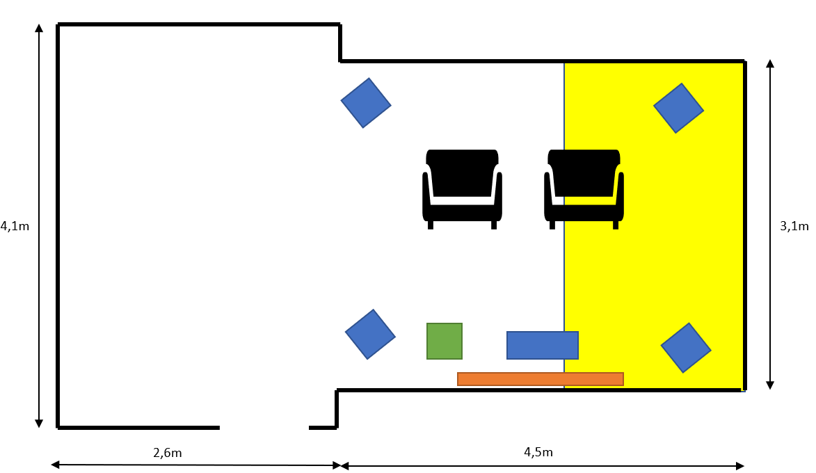

Anbei noch eine Zeichnung des Raumes. Wie man sieht nicht unbedingt ideal. Das gelbe soll eine Dachschräge darstellen

Wir reden hier über ein kleines, geschlossenes Subwooferchen mit einer 8-Zoll-Membran, das in einem 21qm-Raum ungünstig (Raummitte) positioniert ist. Noch dazu befindet sich der Sitzplatz etwa mittig, die meisten Basslöcher befinden sich dort.
Da kann niemals Erdbeben bei rauskommen, und auch das Einmesssystem reißt da nix mehr. Ein Antimode dürfte zwar dem Einmesssystem deines AVR überlegen sein, es kann aber auch nur Überhöhungen rausfiltern, gegen Auslöschungen ist es ebenfalls machtlos.

Die 50 Hz-Mode ist die Längsmode zweiter Ordnung (Raumresonanz bei 25 Hz). Da dein Sub etwa auf halber Raumlänge steht, regt er diese Mode besonders stark an.
Allerdings sollte dein Subwoofer tiefer können als diese 50 Hz! Entweder ist also die Raumakustik daran schuld, oder der Sub hat tatsächlich eine Macke. Blöd ist halt, dass B&W keinerlei Angaben macht, wie tief der Sub denn spielen kann. Ein Schelm, wer....
Es kann gut sein, dass dir durch die Überhöhung bei 50 Hz die tieferen Frequenzen leiser erscheinen. Das liegt aber nicht am Sub selbst.

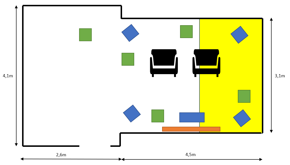

Das hier klingt für mich aber eher nach einer Subotimalen Aufstellung. Der Sub selbst dürfte ok sein.
Auf welchen Positionen hattest du ihn schon stehen?
Ich hab mal alle Plätze eingezeichnet, die ich schon probiert habe.
