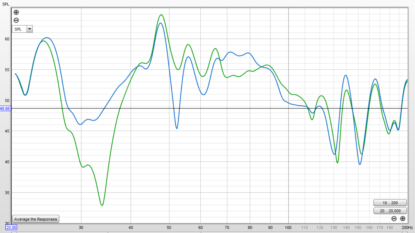

Ich hab beide Varianten mal ausprobiert. Gemessen mit einem Samson Go Mic im Kugelmodus (nicht kalibriert, die Genauigkeit ist also mit Vorsicht zu betrachten)
Grün: L+R auf small, Sub Mode auf LFE
Blau: L+R auf large, Sub Mode auf LFE+Main

Beide Kurven sehen ziemlich übel aus, und ein Hauptgrund dafür ist die Längsmode. Wie man jetzt deutlich sieht, wirst du die auch mit LFE+Main nicht einfach so los. Daher: Antimode.
Im Bassbereich ist übrigens ein Wasserfalldiagramm deutlich aussagekräftiger als nur die Amplitude.

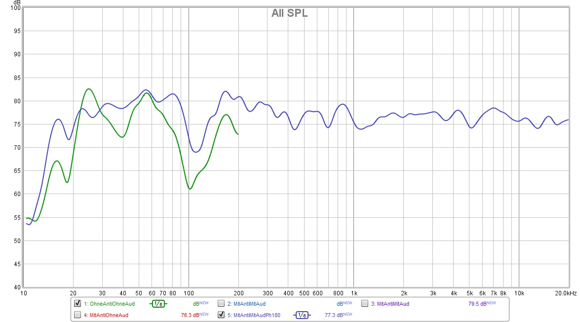

So, ich hab jetzt die letzte Woche viel mit messen (jetzt mit kalibriertem Microphon) und rumstellen und testen verbraucht. Das ist bisher mein bestes Ergebnis: Der Sub steht jetzt hinten links neben dem RL zusammen mit dem Antimode.
Grün war ohne Antimode und ohne Audyssey, blau mit.
Gut war auch der Tipp mit den Teppichfließen. Da steht er jetzt drauf und das Laminat macht nicht mehr mit
Das war glaube ich auch mein Hauptproblem. Dadurch konnte ich den Sub nie wirklich aufdrehen. Jetzt macht er deutlich mehr mit.

Das sieht doch schon mal recht ordentlich aus.
Einfach nochmal ein wenig lauter messen.
Bis auf die Senke bei ca. 110-180 hz. Wann werden die Frontlautsprecher getrennt?

Das ist schon wirklich ordentlich! Die 50Hz-Mode sticht zwar noch heraus, aber den dadurch entstehenden Nachhall (und auch die Senke) wirst du wahrscheinlich nur mit massivem Absorbereinsatz endgültig los. Die Einmesssysteme können leider nicht zaubern, was das angeht.
Man erkennt auch, dass dein Raum etwas zu hallig ist (zumindest für meinen Geschmack, aber das ist sehr subjektiv).
Aber insgesamt, echt nicht schlecht! Wie klingt es denn? Bist du zufrieden?

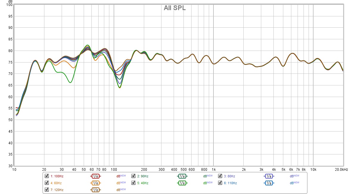

Ich hab jetzt noch etwas mit der Trennfrequenz und den Positionen expermintiert.
So wie es war, war es eigenlich schon der beste Kompromiss. Mehr als 100 Hz machen das Tal etwas kleiner, aber ich fang an den Sub orten zu können. Bei weniger wird das Tal tiefer.
PS: Audyssey ist übrigens nach der Messung der Meinung bei 40Hz Trennen zu wollen. Schaut man sich den Graph an, ist das eindeutig nicht die beste Wahl
Ohne Sub ist das Tal auch deutlich vorhanden.
Damit sich durch die Sitzposition nenneswert was ändert müsste ich den Sessel so weit verrücken, dass mich die Sitzposition (schrägt auf den TV schauen etc.) mehr stären würde als der Dip in der Frequenz.

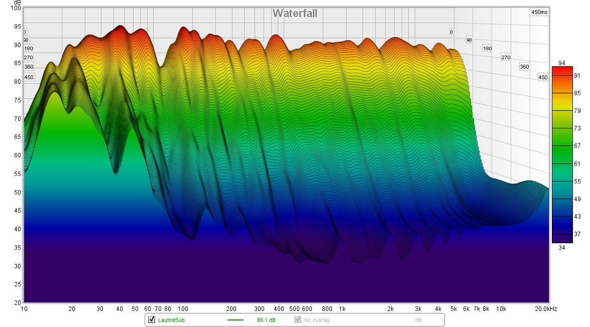

Hier nochmal das Wasserfall bei etwas mehr Lautstärke:
