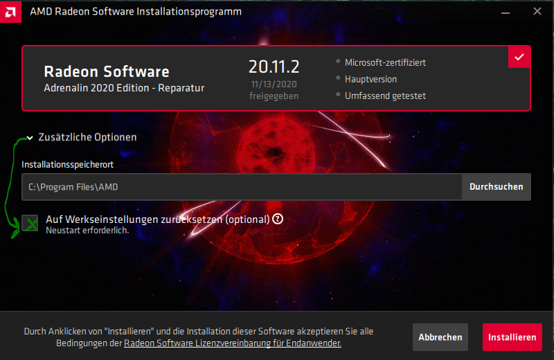

Nimm den offiziellen, empfohlenen Treiber 20.11.2, keinen der optionalen.
SteffenW schrieb:
Default Radeon WattMan settings have been restored due to an unexpected system failure
Deaktiviere dem Windows Schnellstart:
"Windows 10: Schnellstart deaktivieren/aktivieren "
Wähle bei der Installation des 20.11.2: "Auf Werkseinstellung zurücksetzen."
Dann wird der jetzige Treiber zuerst deinstalliert.
Nach dem Neustart musst du die Treiber Installation beim 20.11.2 womöglich
nochmals neu starten, falls es nicht automatisch weitergeht.
