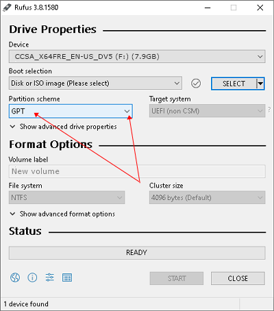

Wenn du es mal mit der 1909 versuchen willst,
musst du die normale ISO nehmen, für die 1909 gibt es kein MCT mehr.
Das Installationsmedium erstellst du dann mit RUFUS,
hier musst du nur eine Optionen dann beachten bei RUFUS, oben "GPT" auswählen,
so dass das Installationsmedium für eine Windows 10 UEFI Installation erstellt wird.
Sonst hier keine Änderungen vornehmen bei RUFUS.
Zudem musst du bis nach der Installation hier dann im UEFI(Bios) den "Secure Boot" deaktivieren,
weil Rufus hier unsignierte Treiber laden will.
Nach der Installation kannst du "Secure Boot" wieder aktivieren.
Ich denke aber nicht, dass es hier bei den Symptomen an der Windows 10 2004 liegt.
