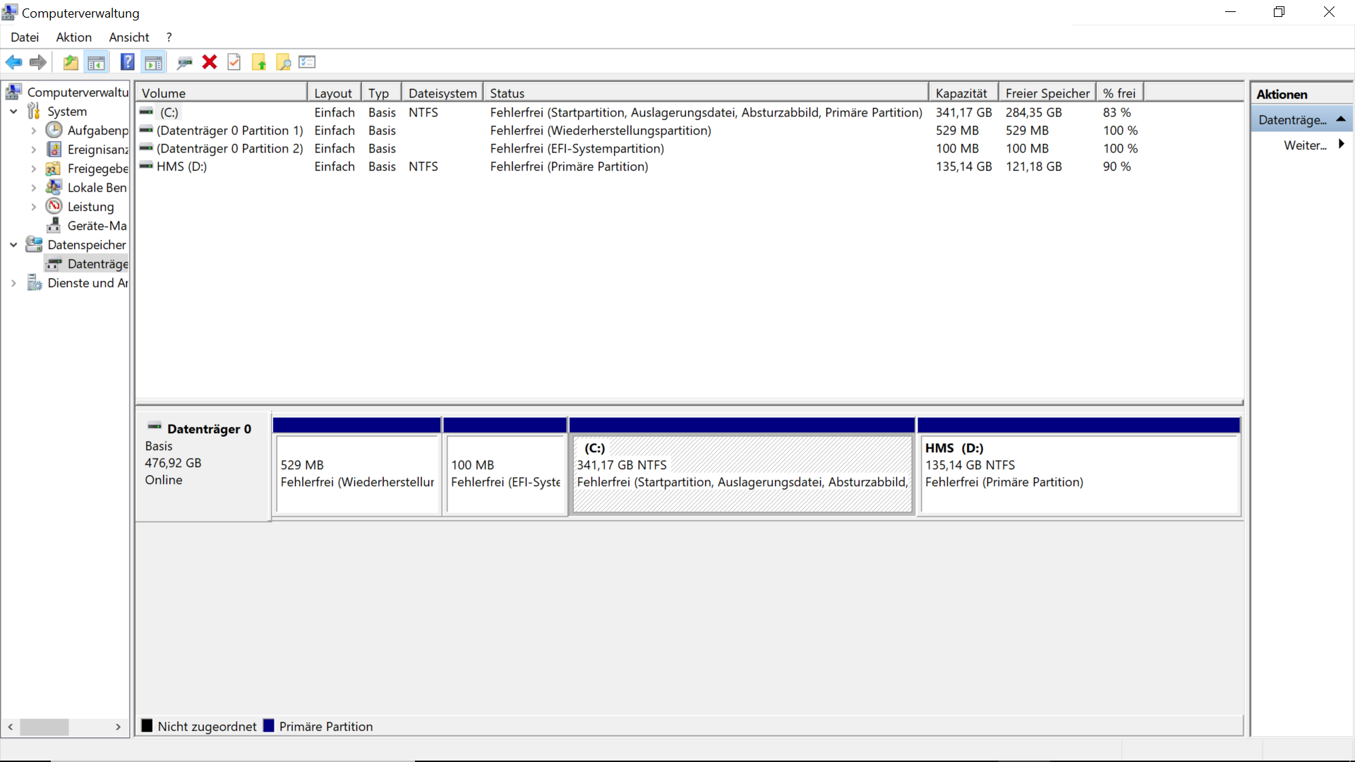

Mach doch mal wenigstens einen Screen von der Datenträgerverwaltung.

So einen Screen bekommst du nicht hin?
