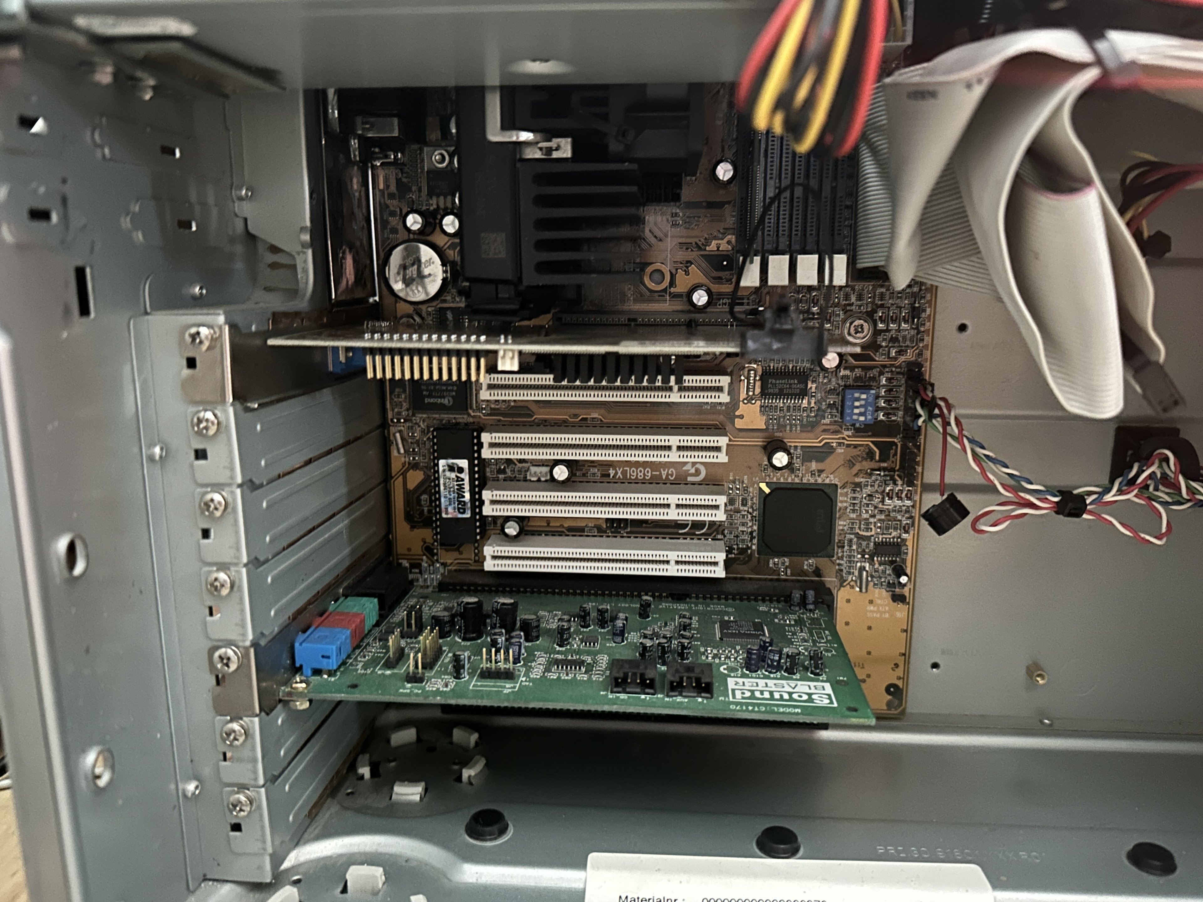

Na, da haut doch was anderes nicht hin.
Mach doch bitte mal ein Foto vom Mainboard.
Und installiere mal HW-Info und mach davon ein Screenshot.
Es wär sehr sinnvoll mal zu wissen, was du an Hardware hast.
Ebenso wie dein BIOS eingestellt ist. Ich vermute einen IRQ Konflikt.

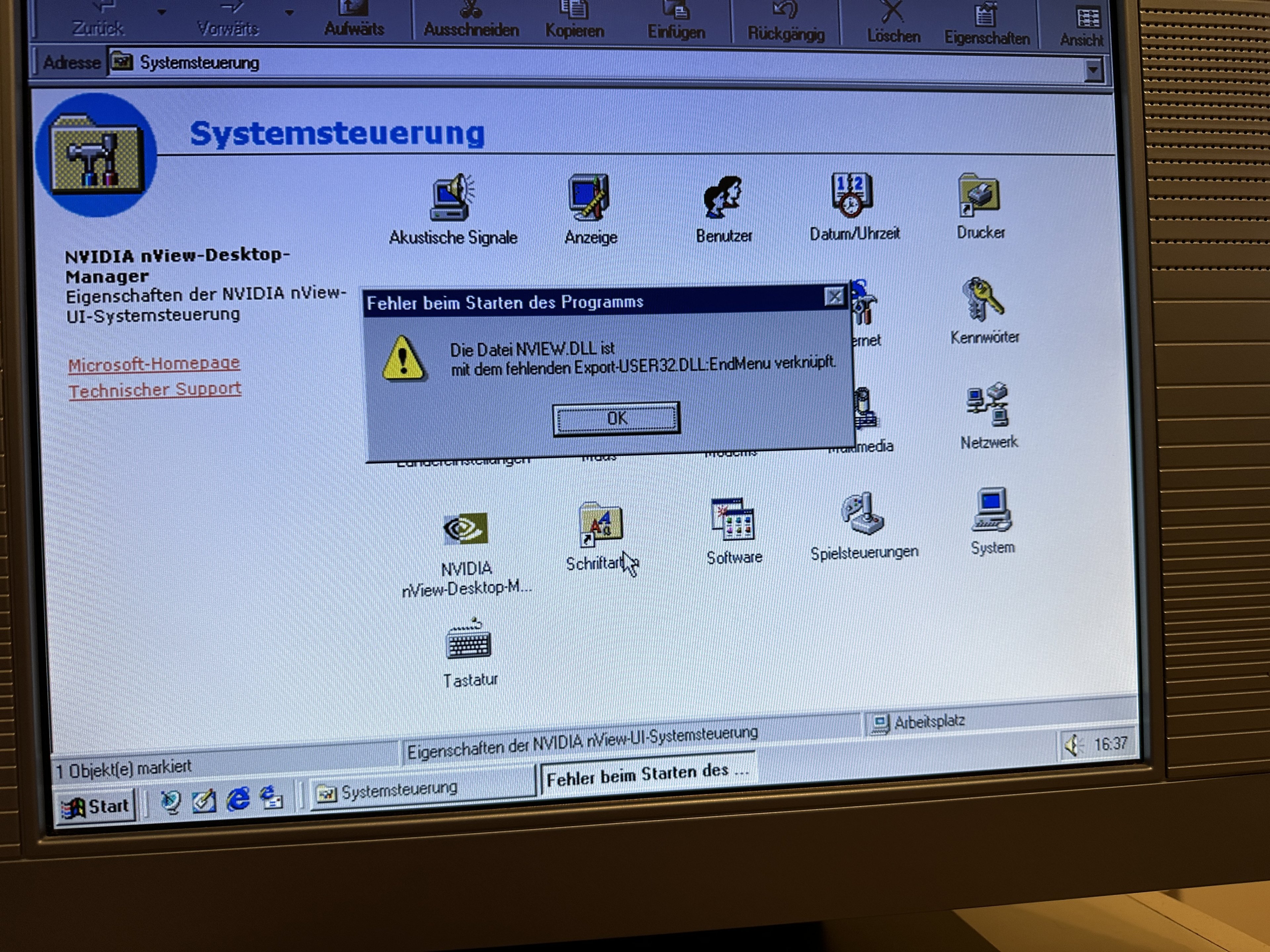

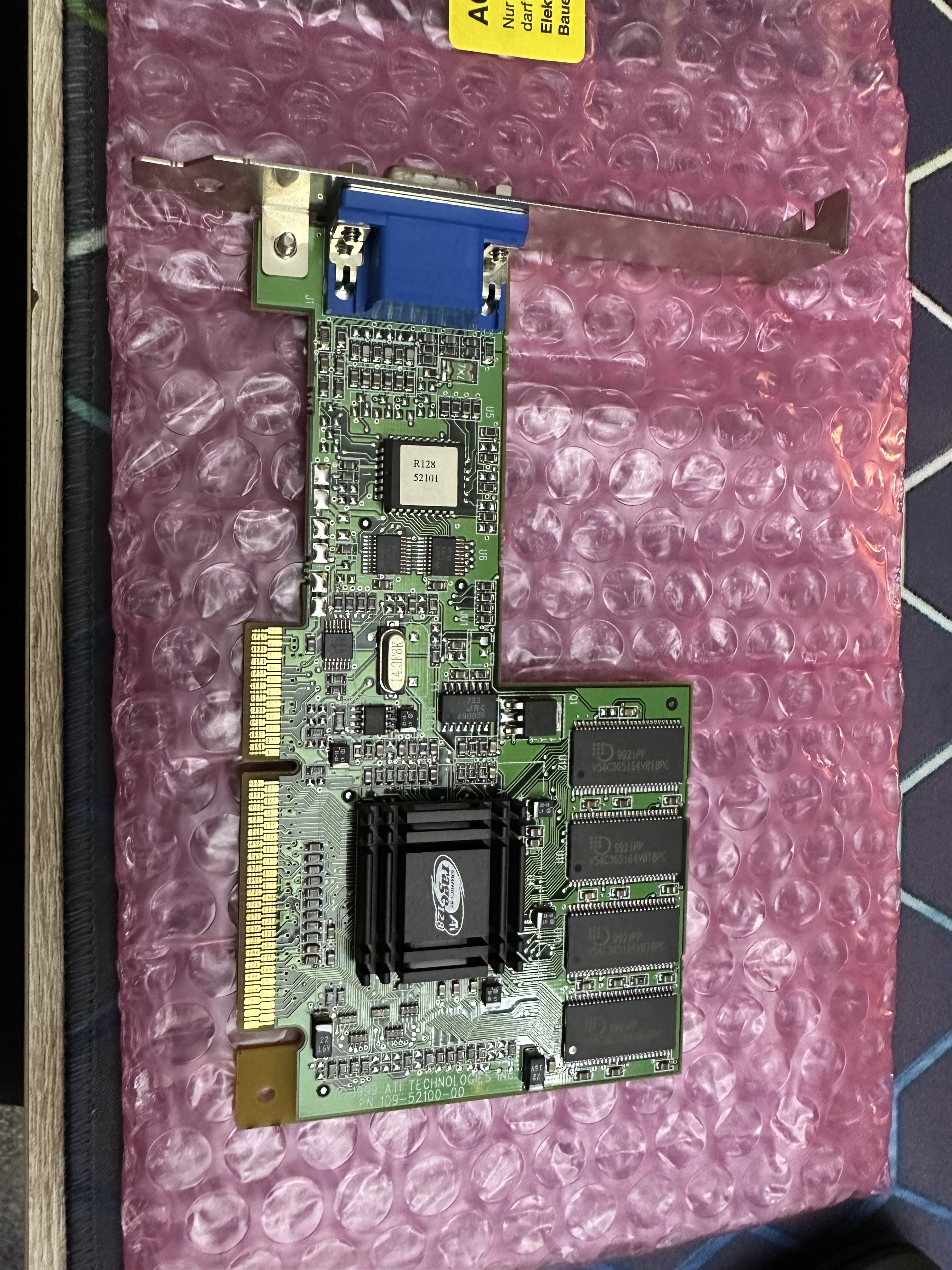

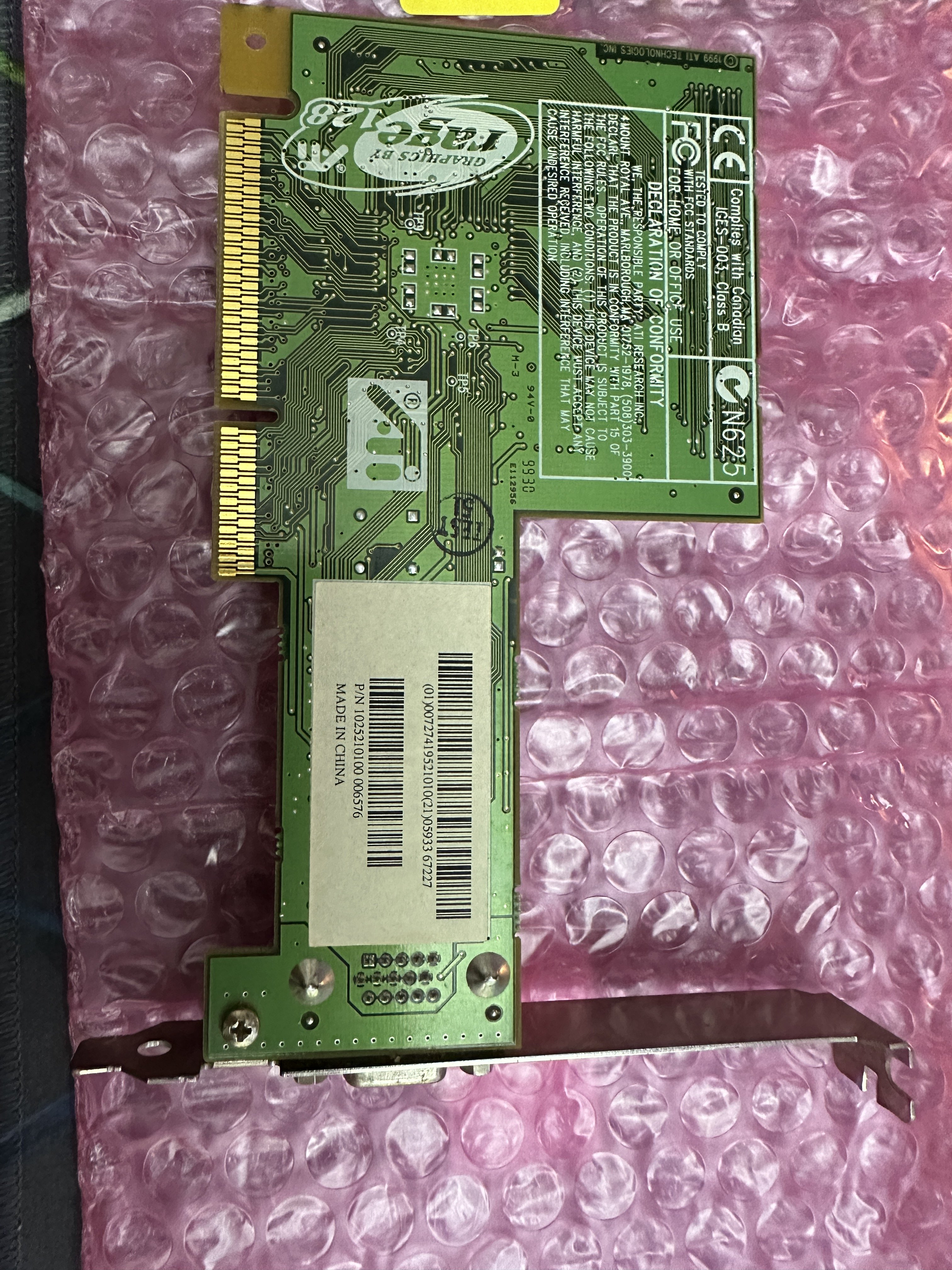

Also installiert ist der treiber wieder, aber die ATI Systemsteuerung geht nicht aber kommt am anfang scho die meldung das DX 8 nötig ist, aber die Rage hat ja nurt DX 6
aber auflösung und farben laufen, bildschirmschoner aber nicht

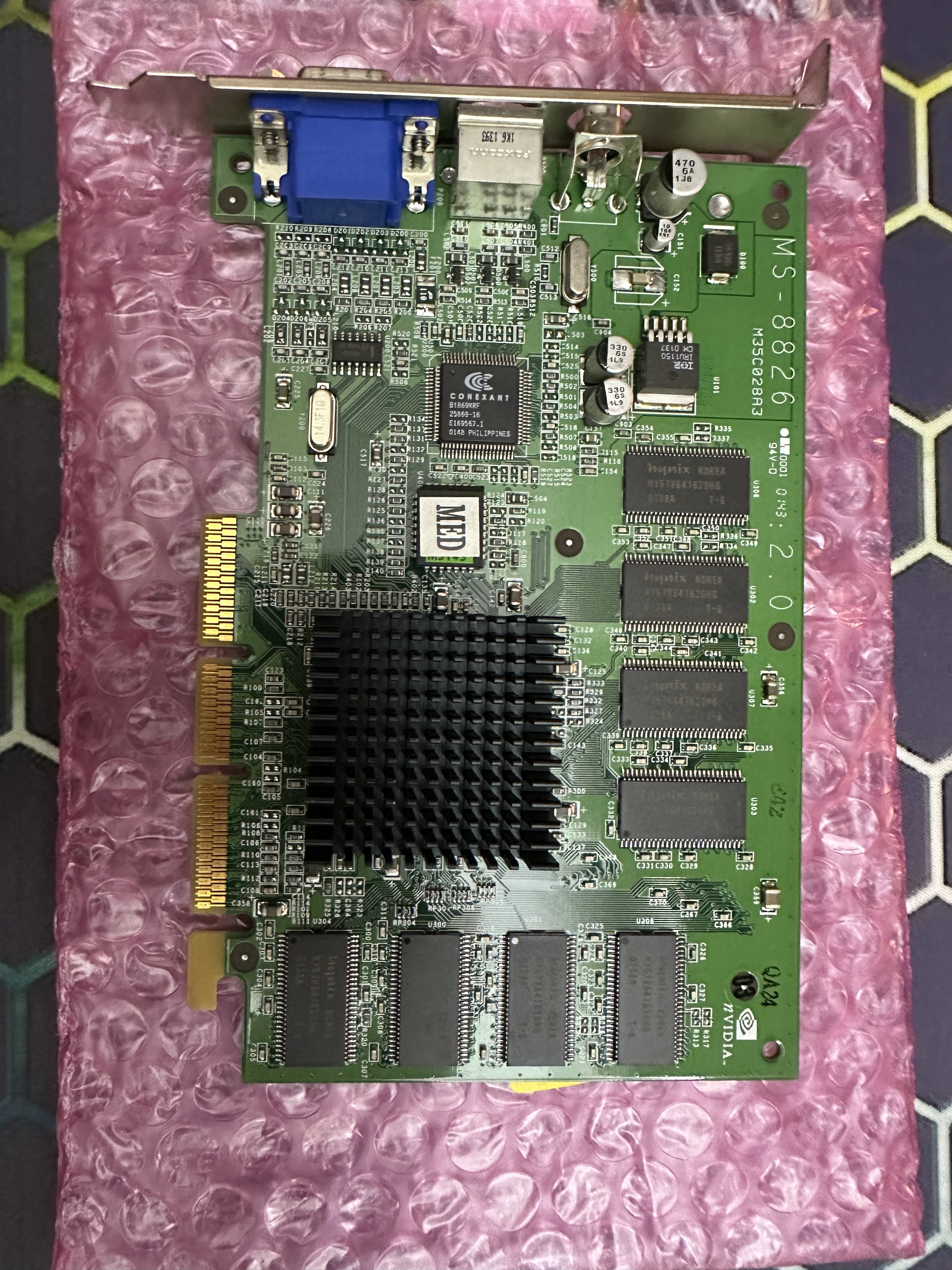

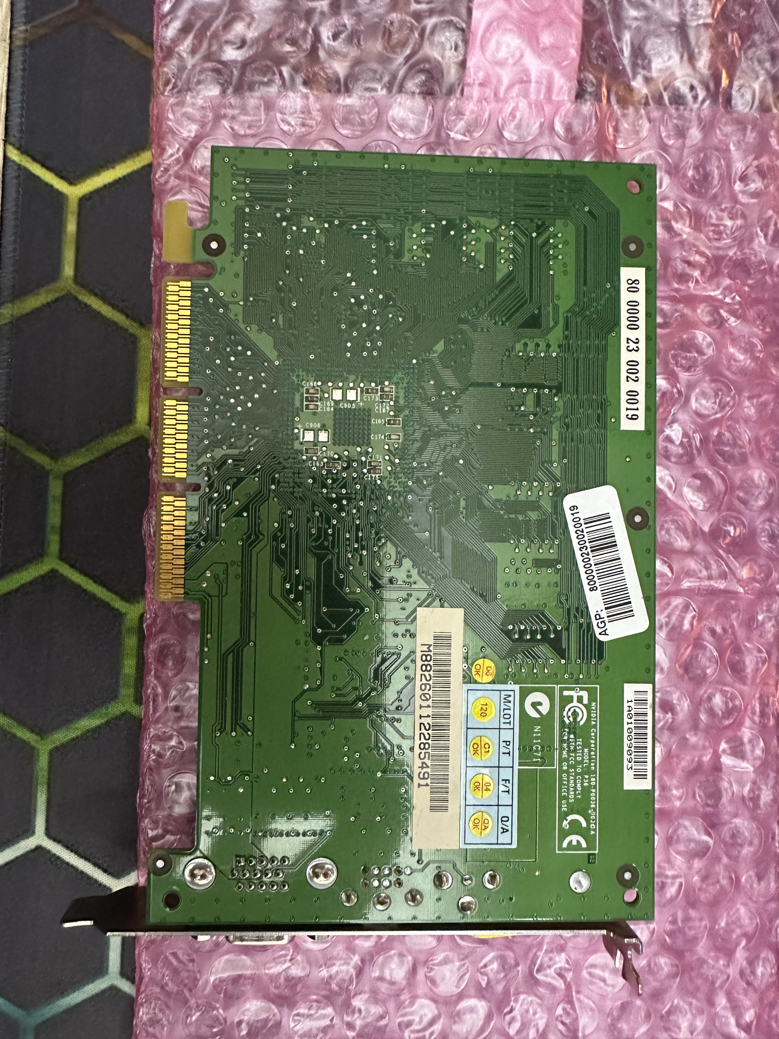

ist das Board, mit der Creative ISA Soundkarte und jetzt einer Riva TNT 2 64 Pro mit 32MB

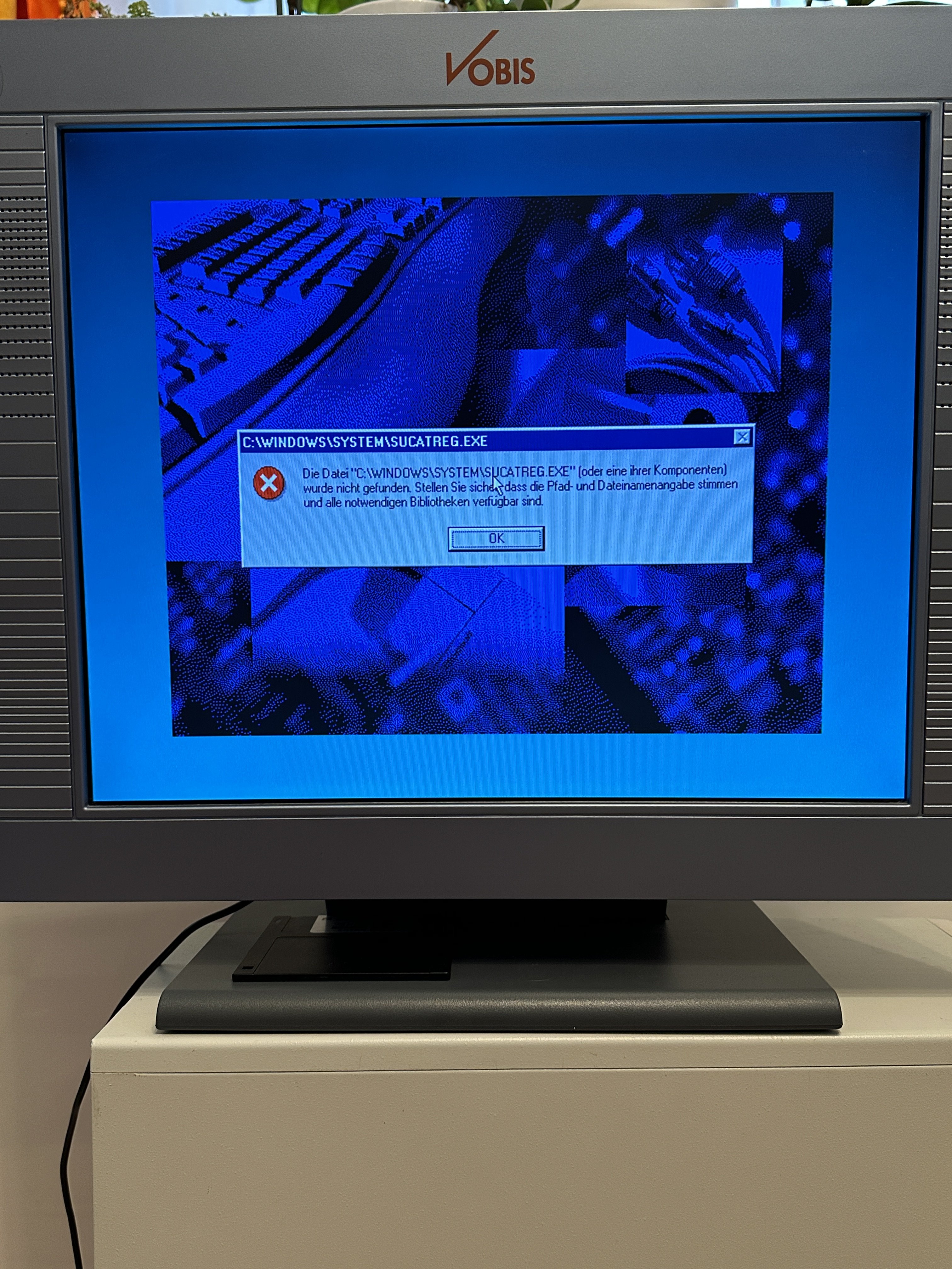

Dachte schon vielleicht ist mein Win95 image nicht gut?
Probiere jetzt mal das:
https://winworldpc.com/product/windows-95/osr-3

Also. Das ist erstmal kein Pentium sondern ein Pentium II.
Es ist bei dem Board und der CPU ratsam Win98 (noch besser Win98SE mit SP3) zu installieren. Da hast du ein großen teil deiner Treiberprobleme schonmal beseitigt. Ich denke auch nicht, das der PC wirklich mit GF2 und Win95 ausgeliefert wurde ..
Mein Vorschlag also Win98SE in entsprechender Reihenfolge installieren:
1. Im BIOS einstellen, das du ein PnP OS (Plug and Play Betriebssystem) benutzt
2. Anleitung Win98SE richtig installieren aus dem Voodooalert Forum
Wo du die Treiber herbekommst usw. ist dort auch aufgeführt. (du brauchst den Treiber für IntelChipsätze LX/BX/ZX) Das Servicepack gibt es mittlerweile in Version 3 .. da ist die Installation etwas abweichend zu der Anleitung. Aber da klickst du dich schon durch.
3. Es empfiehlt sich die Soundkarte erst einzubauen und zu installieren, wenn du vorherhige Schritte erledigt hast!
Wenn du so immernoch Probleme mit den Grafikkartenhast, liegt ein Defekt vor.
Wieviel RAM hast du verbaut?

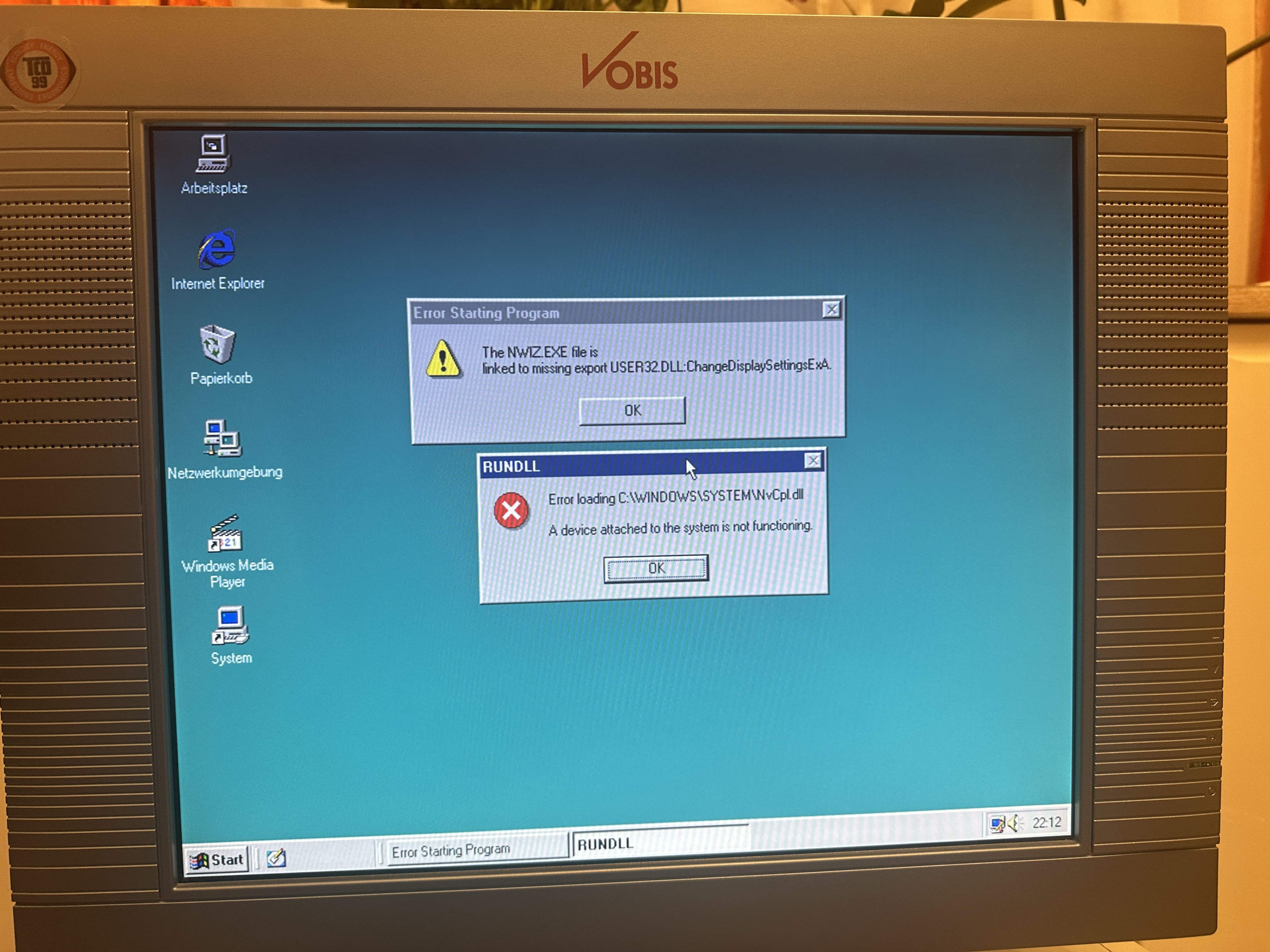

Mit den neueren Treibern 50.XX kommen jetzt diese Fehler, aber mit den älteren brennt 3d Mark nur grafikFehler
Und 3dmark geht jetzt auch nicht mehr, stürzt einfach ab wenn Mans öffnen will, und beim 2. mal kommt die Meldung das ein dx6 Grafik Beschleuniger fehlt
Ich kann mal 98 se installieren um die Hardware zu testen ob die defekt ist
also installieren hat sich alles gut gelassen, keine Ausrufezeichen oder Fragezeichen im Geräte Manager, aber 3dMark will trotzdem nicht laufen, kann ich die Grafikkarte anders testen, gibts was wie furmark für win98?
