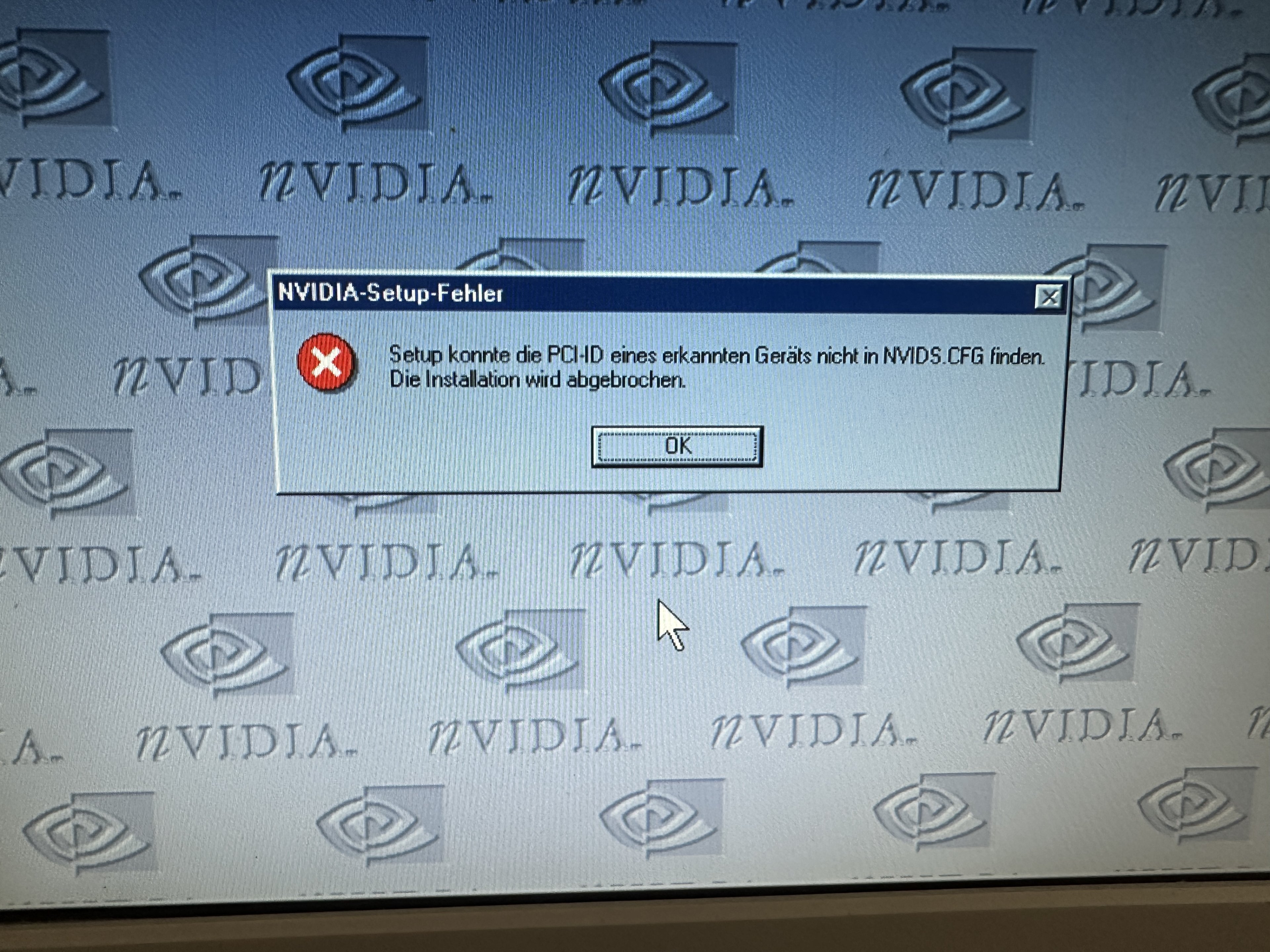

Treiber findest du z.b. auf: VOGONS Vintage Driver Library
Mit dem hier bist du von der Version her gut aufgestellt: nVidia Detonator/FW Driver v28.32 Win9X setup
Nicht der schnellste (Stark Spielabhängig!) aber stabil.
Du musst unter der Systemsteuerung den Treiber der Grafikkarte auf Standart VGA treiber ändern. Danach neustarten und dann die *.exe der treiberinstallation ausführen.

Also wenn 3D Mark läuft, ist grundsätzlich ein richtiger Treiber installiert (also nicht nur der Standard VGA Treiber)
Hast du mal im Gerätemanager den Treiber händisch auf Standard VGA gestellt, dann Neustart. Danach ist der Pc so, als wär kein Treiber installiert. Danach startest du nochmal das Setup von NV.

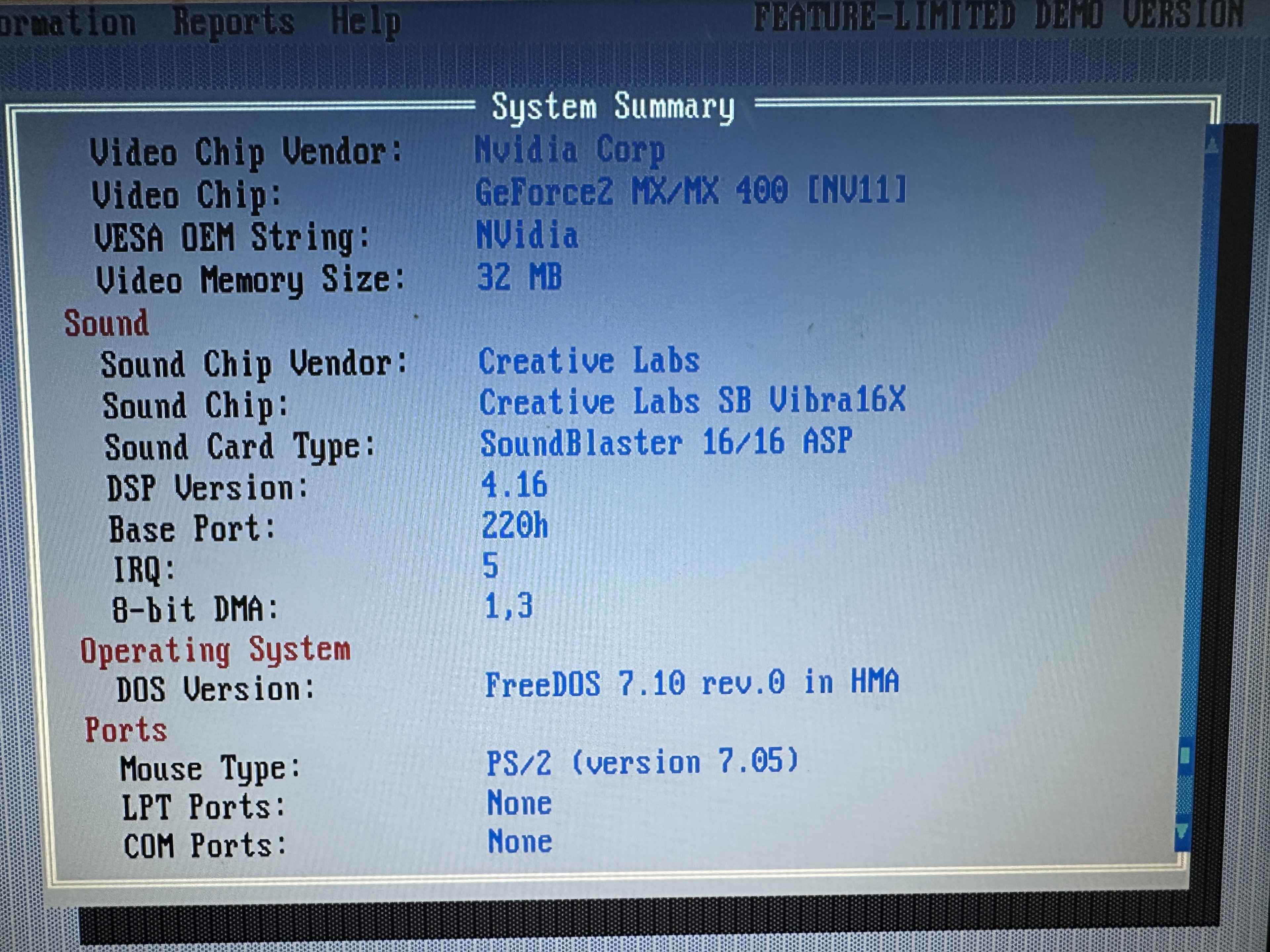

Ein Clean Install wär nochmal ein Versuch wert.
Weil selbst mit dem Wechsel der Grafikkarte und der Treiber, kann es sein, das der Fehler bleibt.
Fotografiere mal die ATI, dann kann ich dir weiterhelfen.
Die Rage 128 ist sehr lahm, die 128Pro ist schon deutlich flinker.
Ich hab ja nen Format C: gemacht bevor den verlinkten Treiber installiert hab, und dann hab jede spätere Version trüber installiert in der Hoffnung das mit einer davon geht, bis ich bei der 8x.xx war, Foto mach ich gleich
