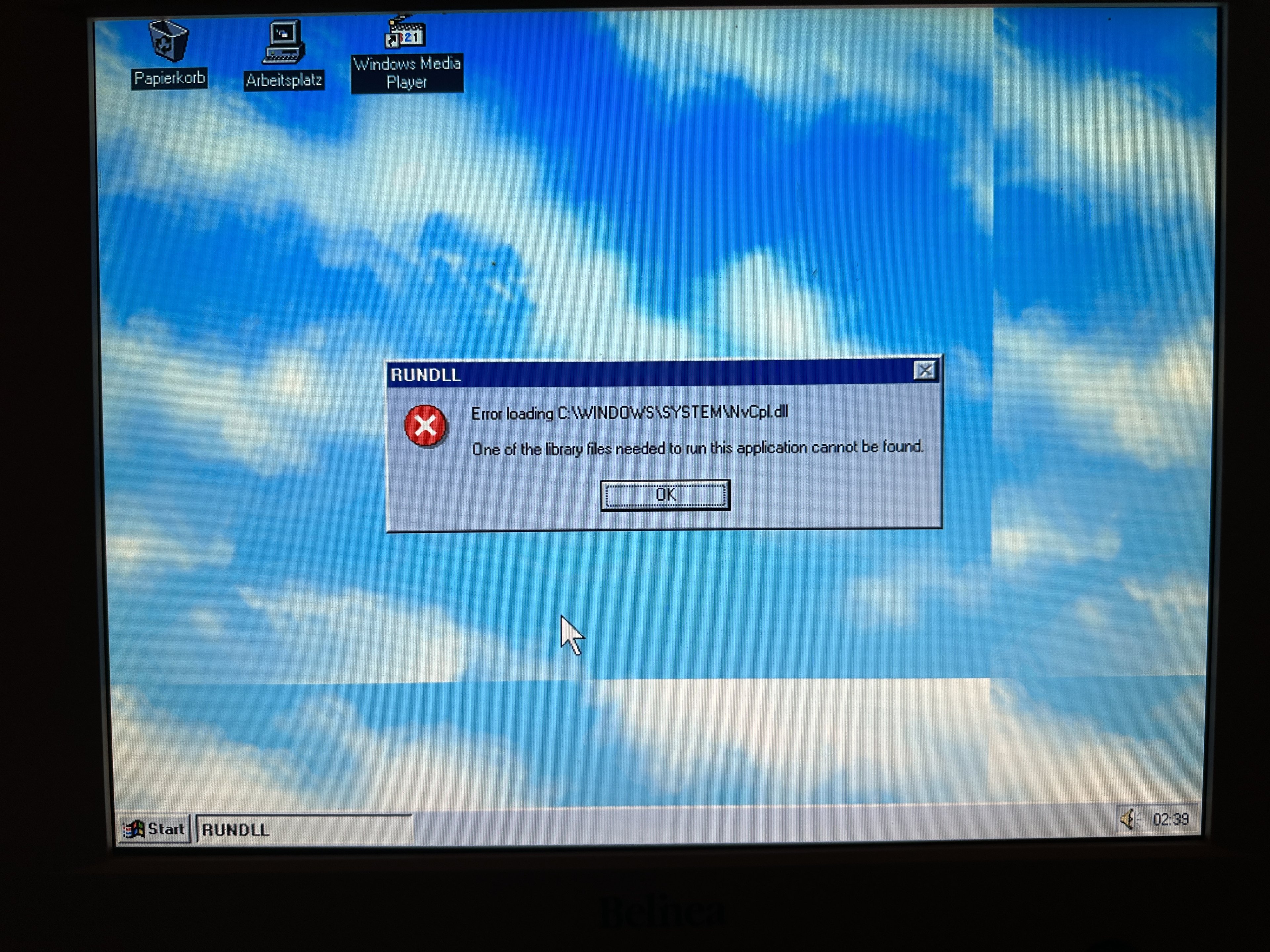

Hallo habe einen Alten IBP PC mit Pentium 2 128MB SD Ram und GeForce 2 MX400 32MB, auf dem original ein Win95 Aufkleber ist,
Wollte das auch laufen lassen, hab aber ein Problem mit dem NV-treiber,
und zwar geht die NVidia Systemsteuerung nicht auf und nach dem Hochfahren kommt dieser fehler:
Zudem Kommt auch bei den originalen Bildschirmschonern eine Fehlermeldung.
Hab win95 C mit USB schon das 3. mal installiert und es ist immer wieder gleich.
Der 3. Fehler ist noch das die Soundkarte zwar erkannt wurde aber kein Sound kommt, sie wurde aber out of the box erkannt.
Steh Soundblaster 16
Lt. Google hängt es mit dem NVIDIA bzw. dem Grafiktreiber zusammen.
Was für eine Grafikkarte ist verbaut? Ggf. einmal den Treiber wechseln, wobei es schwer ist, den genau Passenden zu finden, denn zu alt oder zu neu sollte er nicht sein.
Ansonsten repariert Win95 von Natur aus nichts und erkennt auch wenig bis gar keine Treiber.
Kam diese Meldung sofort nach einer Windows Neuinstallation oder ggf. erst nach der Installation des Grafikkartentreibers? Vielleicht wurde der Grafiktreiber auch falsch erkannt, wer weiß.
Lt. Google kommt das auch vor, wenn der alte unpassende Grafiktreiber nicht sauber über die Systemsteuerung entfernt wurde. Ein Darüberbügeln von Treibern wie heutzutage nimmt einem das alte Windows noch übel.
Nimm Windows 98 SE.

Hab die Version 8x.xx
Hab ausgewählt nach Grafikkarte, Os und Sprache, hab auch später noch 71 iwas installiert.
Hab auch noch einen Rechner mit p3 500, da soll 98se laufen, nach Aufkleber
welche treiber version?
welche direct x version?
Zocker311 schrieb:
Hab win95 C mit USB
welche win version?
(cmd.exe, ver ausführen)
ist es schon die mit den aktive desktop?
osr 2.1 oder osr 2.5 ?
die soundblaster 16/awe32 haben ein gemeinsamen treiber, den man extra noch installieren muss.

Läuft soweit gut, man kann auch die Auflösung ändern und alles.
Nur die Fehlermeldung und das mit dem Bildschirmschoner, z.B. 3D Rohre
Ist ein Pentium 2 350mhz mein ich.
Und Version sollte die letzte Version sein die es gab, ist gebrannte iso

@Zocker311 nimm Bitte nicht den 8x.x Treiber.
Nimm einen 21.xx wahrscheinlich behebt das dein Problem schon.
Dann installiere mal das Tool HardWareInfo (ja, die neueste Version, die läuft tatsächlich) dann wär zumindest sicher geklärt, welche Hardware verbaut ist. Alternativ helfen auch Fotos.
