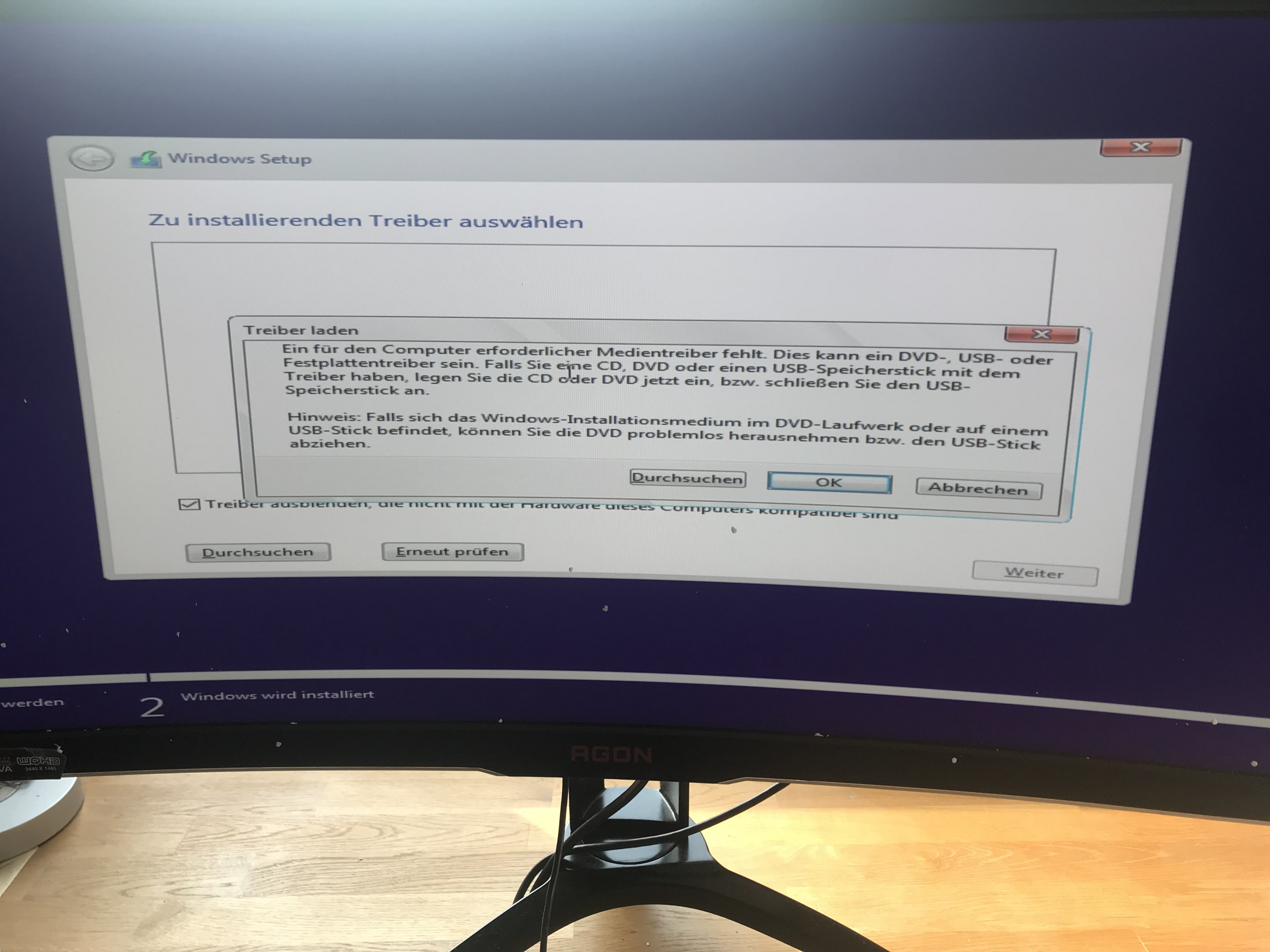

Nabend Leute,
ich wollte Windows 10 auf meinem neuen pc installieren und habe dafür mit Windows Media creation Tool eine Datei auf einem usb Stick erstellt. Als ich dann die Datei in mein neuen pc gesteckt habe, fing er an vom stick zu booten, doch jedesmal nachdem ich auf Windows installieren gehe meldet er mir das ein Medientreiber fehlt…
Hat irgendwer damit auch Erfahrung gemacht und kann mir bitte weiterhelfen?
Und ich kann es nicht mit einer CD machen.
Liebe Grüße

Da ist immer der USB Stick nicht richtig erstellt worden oder es wird nicht von USB Stick gebootet.
Wie?
Wenn die User immer eine ISO laden und die dann irgendwie falsch auf USB Stick bringen sieht das immer so aus, als wenn das Media Tool nichts taugt.
Direkt einen bootfähigen USB Stick erstellen kann man doch mit dem Media Tool und da gibt es nicht solche Fehlermeldungen Media Treiber fehlt nicht.
Bei Windows 10 fehlt kein Treiber, Media Treiber ist nur eine Meldung die besagt, dass was nicht mit den Dateien auf dem Stick stimmt.

Das ein fehlender Medientreiber gemeldet wird, kann auch daran liegen, das es auf der Festplatte noch GPT Partitionen gibt (bei einer BIOS/MBR Installation) oder noch MBR Partitionen gibt (bei einer UEFI/GPT Installation).
1. Im UEFI/BIOS alles auf UEFI einstellen (CSM deaktivieren)
2. PC ausschalten, USB Stick einstecken
3. PC einschalten und direkt mit einer speziellen F-Taste das BIOS BOOT MENÜ aufrufen (siehe Infos im UEFI, welche F-Taste- meistens F8)
4. Erscheint das BIOS BOOT MENÜ, ist in der Bootliste zweimal dein USB Stick aufgeführt, einmal ohne vorangestelltes UEFI: und einmal mit vorangestelltem UEFI:. Die UEFI Installation wird gestartet mit der Auswahl mit vorangestelltem UEFI:
5. Im Partitionsmenü von Windows 10 alle Partitionen der Festplatte löschen und Windows in den unzugeordneten Speicherberich installieren lassen.

Der Fehler erscheint eben, wie Terrier schon sagte, wenn das Installationsmedium nicht korrekt erstellt wurde,
evtl. der Stick nicht mehr ok ist oder die UEFI Konfiguration nicht zum Installationsmedium passt -
zu der Art wie installiert werden soll, (UEFI/"CSM" oder Bios/Legacy"MBR"). In der Regel sind aber mit dem vom
MCT erstellten Installationsmedium beide Arten der Installation möglich.
Bei Rufus drauf achten wie später Windows 10 installiert werden soll, "UEFI/GPT" oder "Bios/MBR",
dazu in Rufus ganz oben die entsprechende Einstellung auswählen.
Reaktionen: Terrier

Das starten vom USB Stick funktioniert doch erstmal und dann erscheint eben die Meldung.
Es fehlt hier auch kein Treiber wenn von einem "Medientreiber" die rede ist, also kein USB Treiber
oder Controller Treiber (Sata) fehlt. Windows 10 braucht keine zusätzlichen Treiber für eine Installation,
egal welches System.
Reaktionen: Terrier
Eventuell wenn man Raid im Bios eingestellt hat, aber dann kommt glaube ich eine andere Meldung und nicht Medien Treiber.
Nur AHCI und nicht Raid oder Raid + AHCI wird ja wohl eh Standard sein bei dem neuen Board
In dem Fall erscheint eine andere Meldung:
„Windows kann auf dem Datenträger nicht installiert werden. Der ausgewählte Datenträger entspricht nicht dem GPT-Partitionsstil.“ oder "Das der Datenträger in GPT ist ..." beim versuch einer MBR-Installation.
Reaktionen: Terrier

Auf meiner Systemplatte kann ja nichts vorher installiert gewesen sein, da ich das alles komplett neu gekauft habe und eingebaut habe… oder habe ich da irgendwas falsch verstanden?
Nein. Ich wollte damit nur ausdrücken, das es für dieses Problem des fehlenden Medientreibers mehrere Ursachen gibt. Das läßt sich somit nicht nur auf eine Sache (z.B. USB Stick) begrenzen.
Viele Grüße
@Schildkröte09
Windows 10 ließ sich heute aus irgend einem unerdenklichen Grund installieren…🤷🏻‍♂️
Ich verstehe es bisher immer noch nicht.
Reaktionen: Schildkröte09 und Terrier
