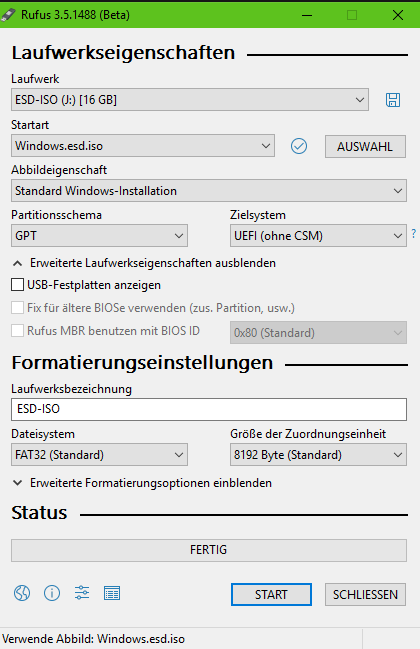

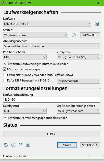

Benutze dazu aber nicht den USB Stick mit RUFUS und CSM Support. (siehe Bild)
771052
Wenn das nicht funktioniert, kehre zu RUFUS mit CSM Support zurück. Dann muss die CSM im UEFI wieder aktiviert werden. Weiteres fällt mir momentan auch nicht ein. Seltsam wäre es auf jeden Fall.
771053

[EDIT] Ich habe jetzt mal mit RUFUS getestet und extra dafür die oben verlinkte ISO herunter geladen.
Zu den Aussagen von Nickel in # 49:
Nickel schrieb:
Also bei diesem Vorgehen nicht umstellen auf FAT32 in Rufus.
Das Umstellen von NTFS auf FAT32 ist mit RUFUS gar nicht möglich, wenn die ISO geladen ist.
(Möglich wäre das nur, wenn die ESD-ISO geladen wird und dafür wäre die Umstellung auf FAT32 auch gar kein Problem. Müßte sogar auf FAT32 umgestellt werden, da ansonsten kein UEFI Boot möglich ist).

Vielleicht kann man irgendwie auch mit CSM eine UEFI Installation machen. In RUFUS kann man nur einstellen : MBR (automatische Auswahl bei Zielsystem: BIOS bzw. UEFI-CSM); GPT dafür nicht möglich oder GPT (automatische Auswahl bei Zielsystem: UEFI ohne CSM). Bei beiden sind keine anderen Auswahlmöglichkeiten möglich.
Was ich jetzt nicht getestet habe ist, ob mit dem USB Stick (erstellt mit Rufus auf MBR und UEFI-CSM) ein UEFI Booten des USB Sticks möglich ist und man mit Windows 10 dann ein GPT Dateisystem erhält.
So, getestet. Es ist zumindest möglich, mit dem o.a. USB Stick auf MBR und UEFI-CSM den UEFI Bootloader auf dem Stick zu starten. Ich lande im Partitionsmenü von Windows 10. Seltsamerweise bekomme ich dort meine M2 SSD allerdings nicht als Datenträger 0 gelistet, sondern als Datenträger 5 ganz am Ende. Als Datenträger 0 gelistet wird meine HDD am ersten SATA PORT. Ob das Dateisystem dann GPT wird, kann ich allerdings (noch) nicht sagen.

RUFUS erstellt den Stick bei der normalen ISO (x64, 5GB) in NTFS,
fürs booten und laden von Treiber ( für Uefi Installation)
wird zusätzlich auf dem Stick eine FAT Partition automatisch erstellt von RUFUS.
