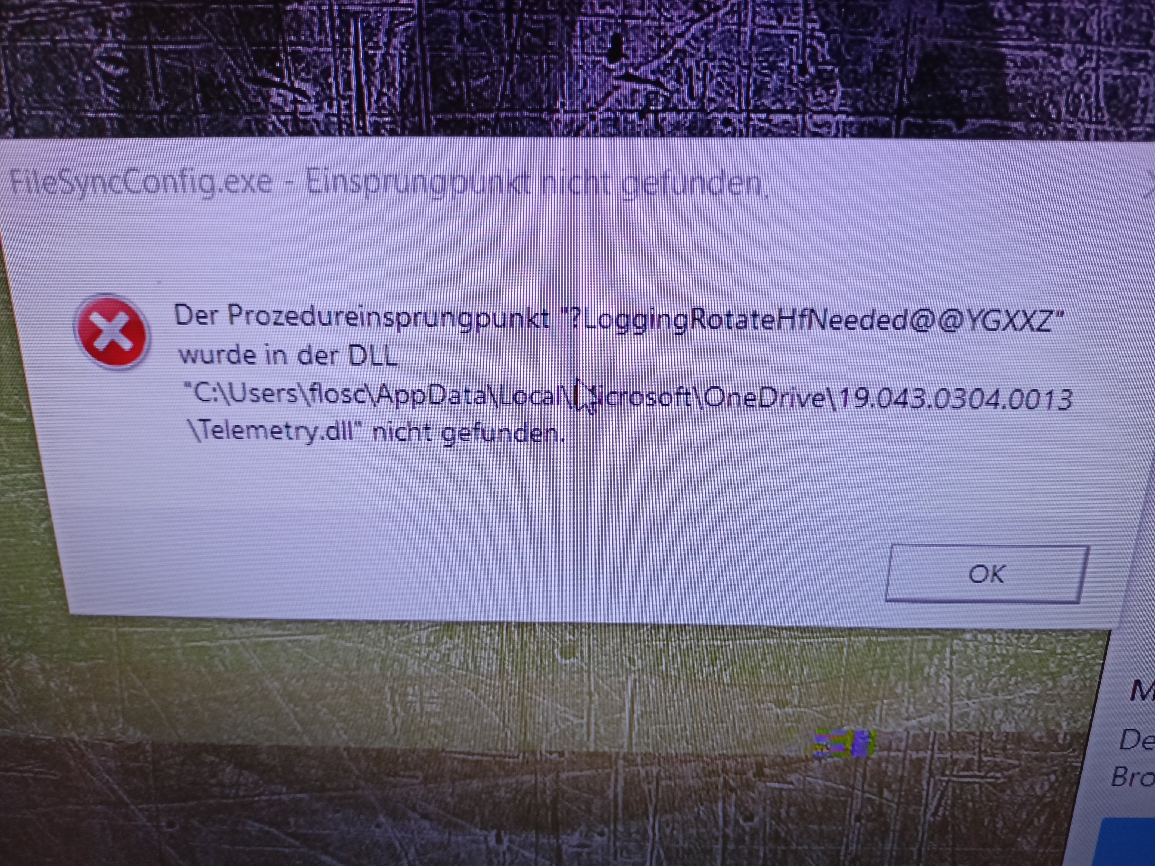

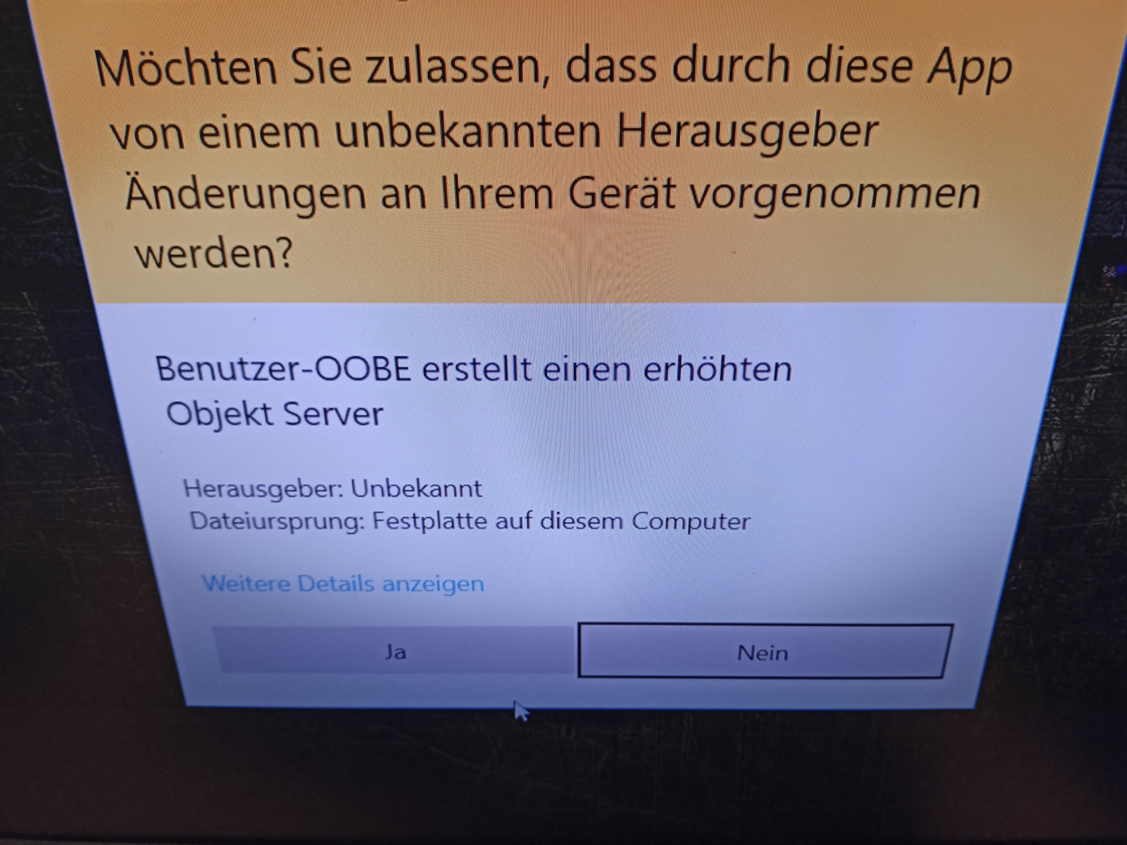

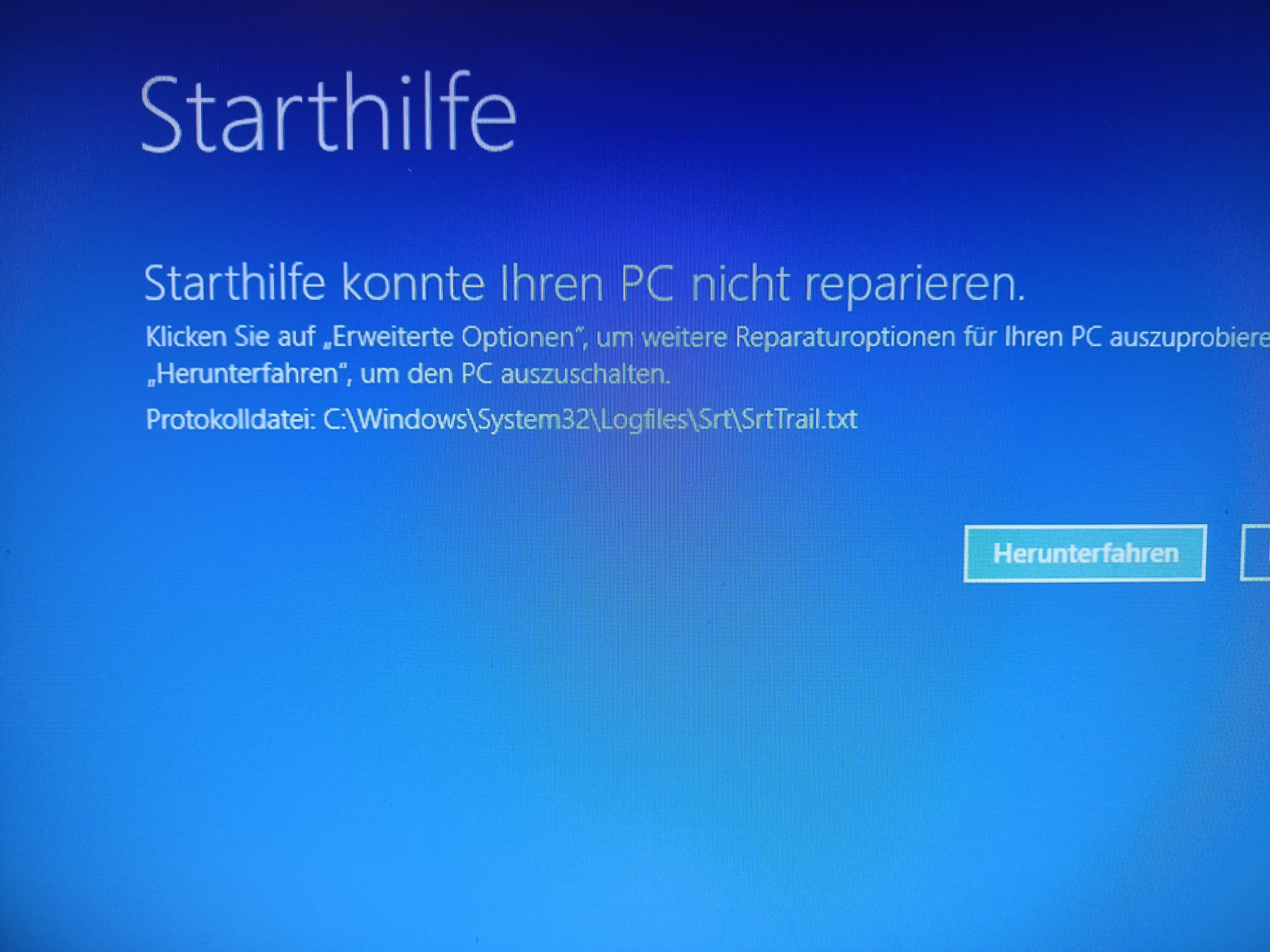

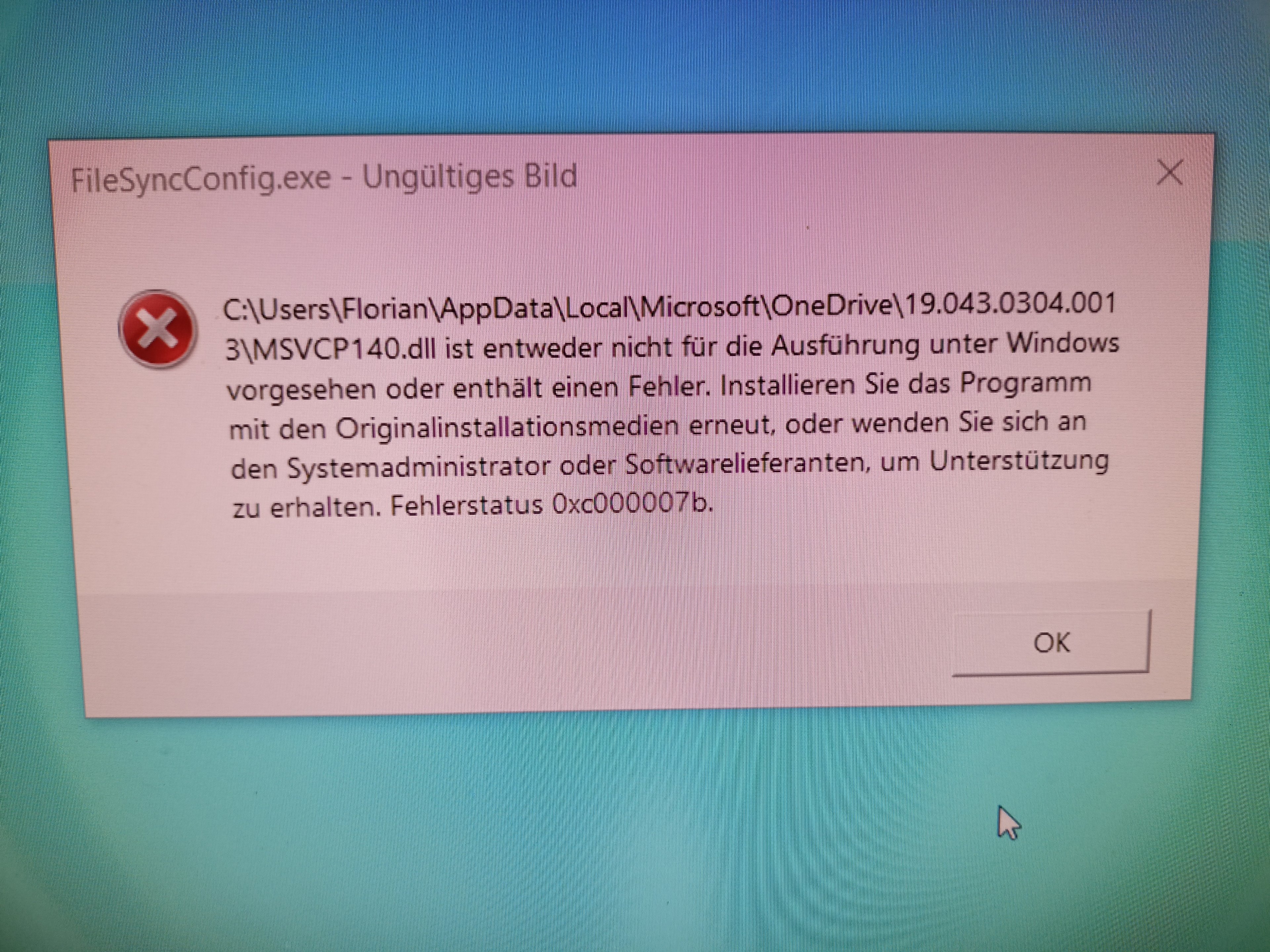

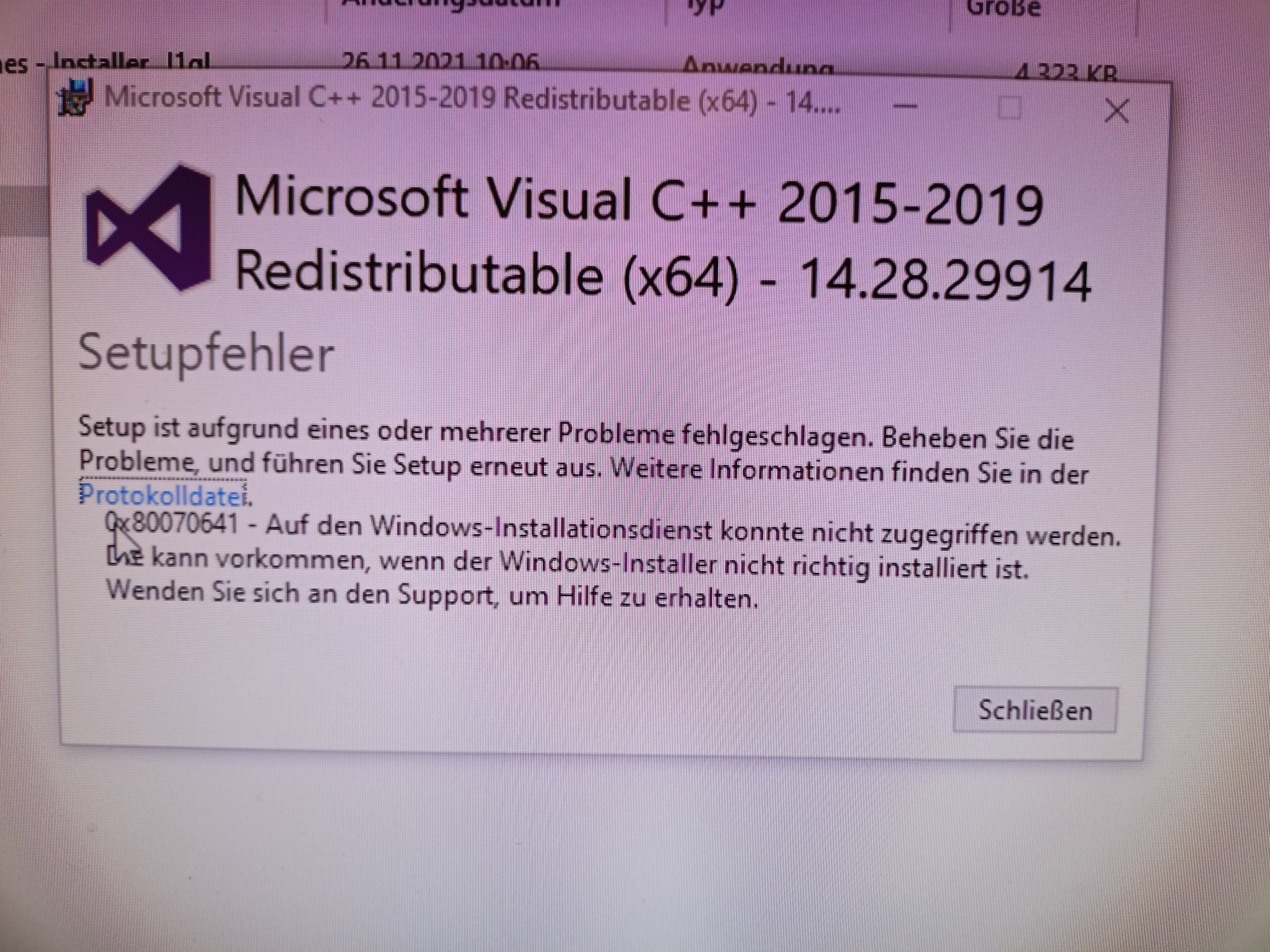

Ich wollte den PC meines Sohnes zurücksetzen, da er nicht mehr funktioniert hat (Flackern des Bildschirms, Programme, Einstellungen, Edge, Firefox,... ließen sich nicht mehr öffnen). Leider hat es nicht geklappt... Da die Datei msvcp140.dll anscheinend einen Fehler verursacht, habe ich versucht Visual C++ zu installieren, hat leider nicht geklappt. Danach habe ich diese dll Datei manuell nach C:\Windows\System32 kopiert.
Die Programme und die Einstellungen lassen sich nach wie vor nicht starten. Fehlermeldungen siehe Anhang. Habe FRST drüber laufen lassen, anbei die Log-Dateien.
